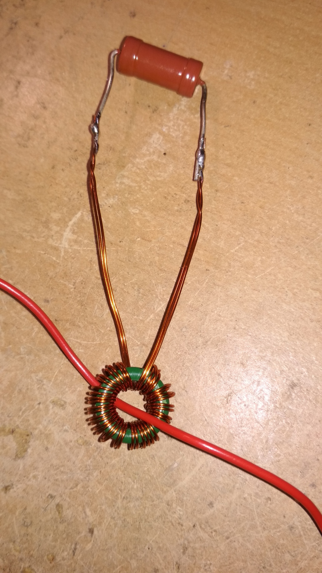

Az(is) porvas lesz valószínűleg, ez a(is) gond.
Nagyon sok porvas van a neten "ferrit gyűrű"-ként hirdetve sajnos.
Másrészt ha a toroidon átmegy egyszer a drót, az egy menet, a képeden az már 2 menet ill. 8 menet.
A lenti Skori táblázatban az áll: "a félhíd tápfeszültsége terhelt állapotban", ide 290V kell, nem 150, máris más az egész.
Küldök képet az én áramváltómról, ez garantáltan ferrit:
18mm átmérő, primer 1 menet / szekunder 11 menet és 11 Ohm fémréteg.
Esetleg roncs PC tápokban van a hálózati zavarszűrőnek kis sötétzöld toroidja, az is ferrit.
100W-ig még jó a kompakt fénycsőből kitermelt kis kapcsoló ferrit toroid.

(#) Skori válasza mex hozzászólására (») Nov 6, 2021 / 2
Toroid trafón annyi a menetszám, ahányszor átmegy a gyűrű közepén a huzal. Az áramváltód áttétele kicsi, és laza csatolásban van a két tekercse. Nagyobb menetszámú szekunder kellene, körbe kellene érnie a gyűrűt a kerülete mentén, és csak 1 menetes primer kellene, a jelenlegi 2 helyett. Ezután a max áramnak és az áttételnek megfelelően méretezni a lezáró ellenállást.
De azzal kellett volna kezdeni, hogy rátekerni kb. 10 menetet a toroidra, majd megmérni az induktivitását, és kiszámolni az AL-t. Ez alapján eldönthető, hogy ferritről vagy porvasmagról van-e szó.

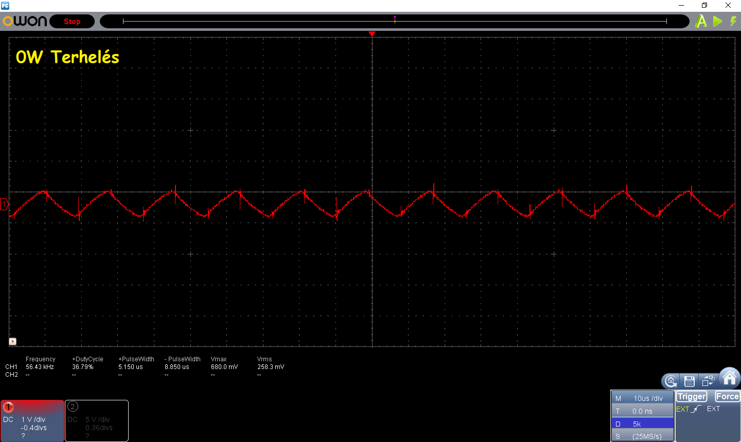

(#) pajesz66 hozzászólása Nov 7, 2021 /

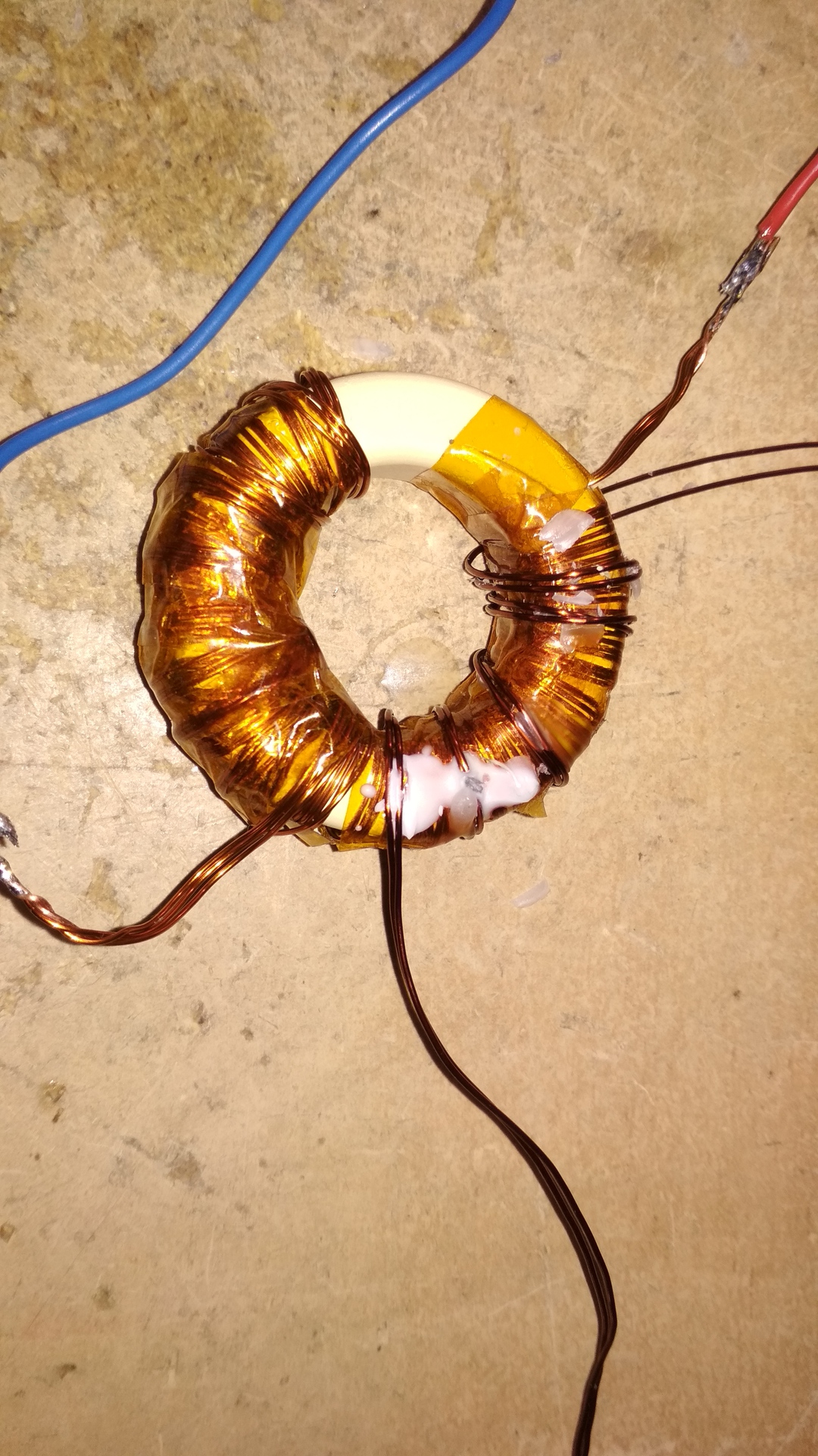

Szóval megtekercseltem a fenti toroid magot.
Így méreteztem:
A=0,98cm2 B=0,15T Frek:57kHz Upri:150V
Erre kaptam 45menetet primernek, amit feltekertem rá 3*0,5 huzalból.
A szórási induktivitást így számoltam:
P=300W Frek:57kHz DCTáp:290V
Ebből kaptam 118uH szórt induktivitást, és 66nF rezonáns kapacitást.
Az Lszórtat beállítottam (120uH), és a szek meneteket egy pár csepp viasszal rögzítettem, hogy ne mozogjanak.

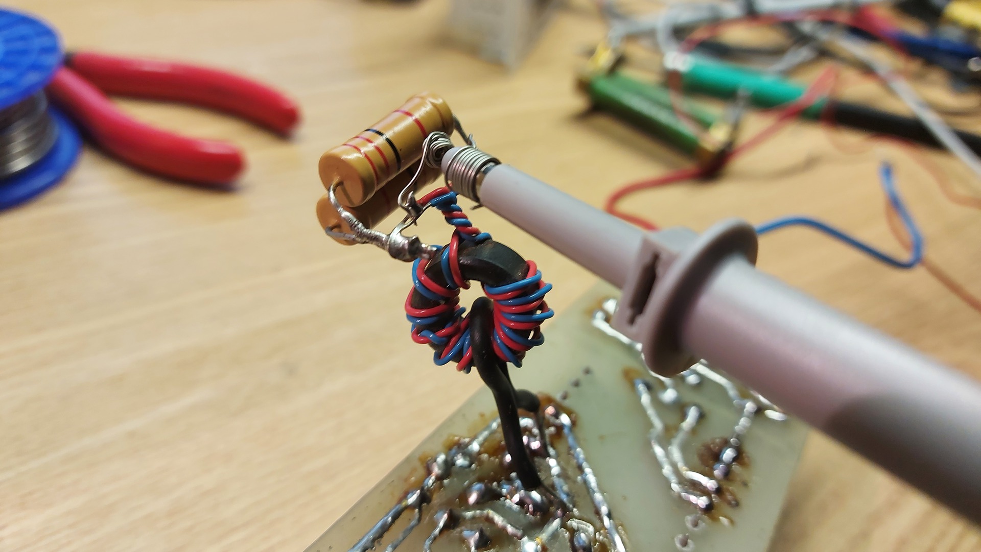

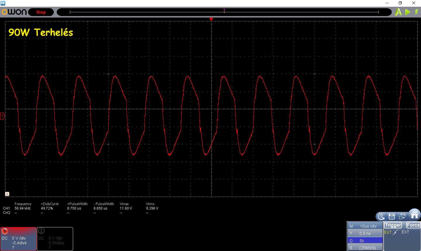

Az áramváltót is átalakítottam:
A kicsi zöld gyűrűre feltekertem 10menet huzalt, induktivitást mértem, majd ebből számolva 7000 körüli AL érték adódott (??? jó ez így?)
Ezután erre a gyűrűre feltekertem 20menet 2*0,5 huzalt. a lezáró ellenállás 220Ohm (mekkorának kellene lennie?)
Végül a meghajtó áramkörben a kondikat kicseréltem 2*33nF-ra.
És ezek után sem jött ki belőle a szép színusz Jelelakok csatolva...
(#) ferci válasza pajesz66 hozzászólására (») Nov 7, 2021 /
A múltkori képeidhez képest sokkal jobb az áramváltón a jel- húzd ugyanúgy széjjel a képet és kopizd rá.
Ls-t én vissza szoktam számolni a kondikkal és a beállított frekire ( vagy fordítva ), de soha nem tekertem rá a primerre - se gyűrűn, se E... vason.
