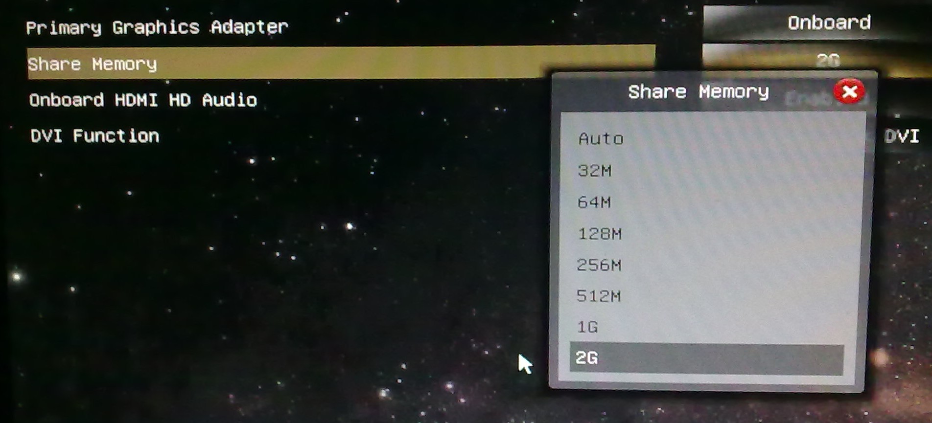

(#) Ge Lee válasza pittti hozzászólására (») Nov 20, 2021 /
Félreértesz. Ezek egyikén sincs videó kártya, az benne van a processzorban (IGP). Nem MB-okról hanem GB-okról beszélünk. És ez bios és lapkakészlet függvénye. A mostani alaplapomon ez pl. 500MB volt gyárilag (ennyit tudtam maxiumu a bios-ban beállítani), aztán kiadtak az alaplaphoz egy bios frissítést amivel már be tudtam állítani 2GB-ot is, de ettől többet nem.
Ezért kérdem, mert nagyon nem mindegy. Az olcsóbb alaplapot venném meg, nem kell a drágább, de ha nem tudok csak 1GB memóriát lecsípni az IGP-nek akkor a másikat venném meg, már ha annál lehet. A gyártónál sincs erről semmi infó, talán ha személyesen megkérdezem. De aki használ ilyen lapot, az meg tudná nézni nekem, hogy mennyit tud beállítani.
Nekem szükséges, hogy ha van 16GB rendszer memóriám, akkor ebből be tudjak állítani az IGP számára akár 4GB VRAM-ot is.

Rosszul tudod, nekem IGP-s gépeim vannak most is (A10 5800 és A4 5300). Én állítom be kézzel a bios-ban hogy maximálisan mennyit vehet le az IGP a RAM-ból. Ha csak 128MB-ot állítok be akkor ha megfeszül sincs neki több, ha meg 2BG-ot állítok be akkor annyi. Ettől többet meg nem tudok, ezek már 10 éves konfigok amik most vannak.
(#) Doky586 válasza Ge Lee hozzászólására (») Nov 20, 2021 1 /
Igen, 10-15 éve valóban voltak alaplapra integrált videokártyás (irodai) gépek amelyeknél fizikailag leválasztódott a kiválasztott vram érték. De azóta változott a világ és manapgág már nem az alaplapon hanem a prociban van az igp. Amit (uefi)biosban beállítasz az csak a kezdeti méret DOS/XP rendszerekhez..

Jajjj... És én még itt kérdeztem... Nézz már utána hogy mi az az A10 5800k! Nem, nincs VGA integrálva az alaplapra! IGP van, ami benne van a prociban! És a bios-ban állítom be, hogy mennyit kezelhessem maximum a RAM-ból! Ha IGP nélküli procit teszek bele akkor nincs VGA-m!
Netán mutassam is meg??? Mutatom a bios-t. Jelenleg 2GB-ot állítottam be, ez a max, többet nem lehet akkor sem ha auto van kiválasztva. Na erre a részére vagyok kíváncsi azon alaplapoknak is. Mindegy is írtam a gyártónak...

(#) afp válasza Ge Lee hozzászólására (») Nov 20, 2021 /
IGP-nél a VGA driver határozza meg, hogy mennyi memóriát lehet maximum használni.
A BIOS-ban beállított érték a driver betöltésekor lefoglalandó értéket határozza meg.
Például beállítasz 2MB-ot, akkor 2MB-ot foglal le a driver a VGA számára a rendszermemóriából, majd megnézi, hogy a felbontás és színmélység alapján mennyi kell még neki és azt látod, hogy 268MB-ot foglal a VGA. Elindítasz egy játékot, aminek kell 1.2GB VRAM, akkor dinamikusan annyit foglal le, ha kilépsz a játékból, akkor felszabadítja (majd valamikor) a játék alatt lefoglaltakat és visszaáll 400MB környékére.
Ha BIOS-ban 2GB-ot állítasz be, akkor rögtön a driver betöltéskor lefoglal 2GB-ot és ezt foglalva is tartja akkor is, ha csak a képernyővédő megy.
Ebből az egészből két esetben lehet gondod:
1 - ha a VGA driverben limitet határoznak meg, akkor annál többet nem fog tudni lefoglalni, de hogy ez mennyi, azt kérdezd Inteltől / AMD-től.
2 - a normál programok, folyamatok felemésztették a memória nagy részét és a szükséges VRAM egy része virtuális memória lesz.
Amúgy én is kiváncsi vagyok, hogy milyen programot futtatnál, ami sok VRAM-ot igényel, de az IGP is elég neki, mert az egy dolog, hogy az IGP számítási teljesítménye egy középkategóriás diszkrét VGA-hoz képest alacsony, de jelentős hőt is termel, ami CPU-rész számítási teljesítményét erősen visszaveti.
