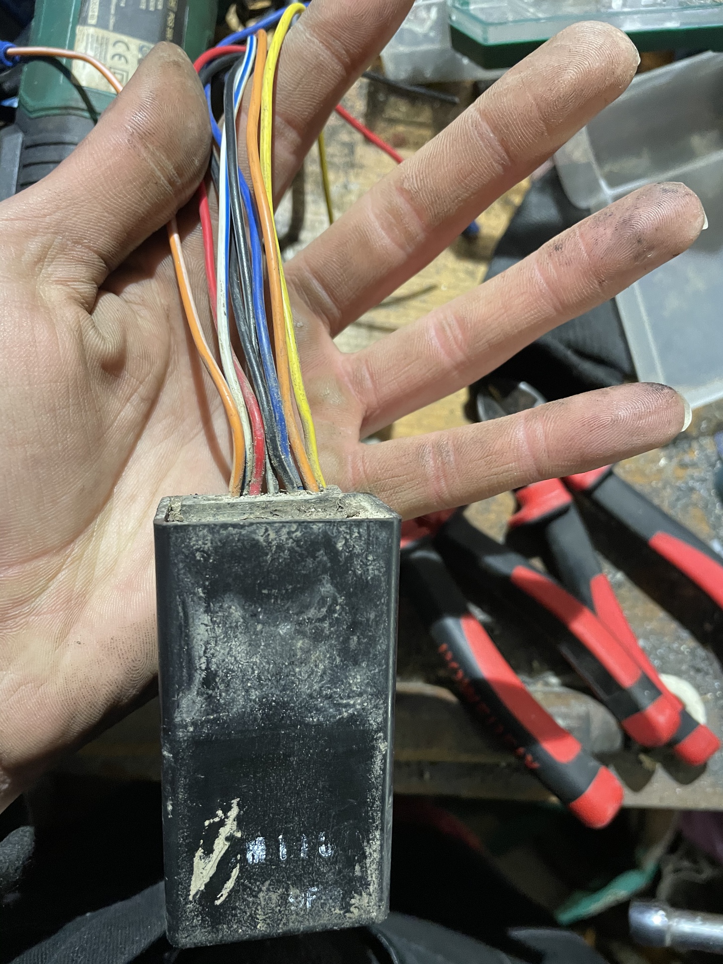

Üdv szakik!
Sikerült vásárolni egy Cagifa elefant 125 2T motorblokkot a komplett kábelkötegével együtt, ami szét van barmolva. Két sárga vezeték jön ki az állórészből, ami a töltés. Emellett egy piros-fekete és egy fekete-piros vezeték. Rajzokat nézve ennyinek elégnek is kellene lennie. Viszont a hozzákapott CDI elektronika típus szerint pedig hozzá való, de 8vezeték jön ki belőle. Power szelepes lenne a motor, az viszont nincs meg hozzá, enélkül használták előtte is, tehát szikrának ha minden igaz lennie kellene. Esetleg, ha valaki tudja a CDI kábelkivezetéseinek a miértjeit, megköszönném, ha megosztaná, mielőtt tönkreteszem.

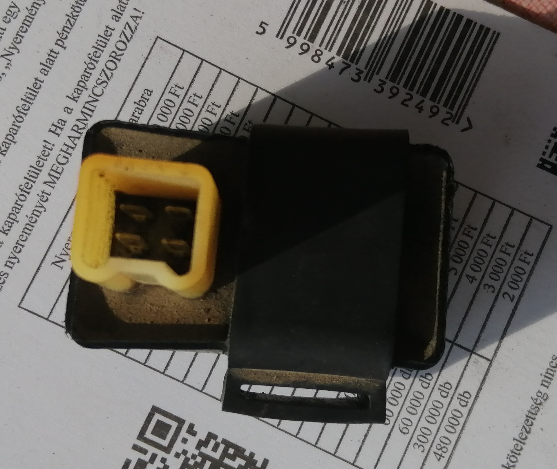

Helló! Van egy yamaha mint 1yu CDI, amit nem tudok bekötni, mert hiányzik a kábelkötegről a dugasz. Csak négy vezeték van, csupaszon. Egy fekete (test) még egy fekete, fehér csíkos (gyújtáskacspolótol) van egy barna amit a gyújtótrafótra kell kötni. Csak hogy melyik a test a trafón, nem tudom, mind a kettő sarus. És van egy fehér, piros csíkkal (jeladó)
Köszönöm szépen a segítséget

(#) Gabtronic válasza Ip-se hozzászólására (») Jún 7, 2024 /
Szia, a képed alapján (lefele van a sarokban a két félkör):
bal felső: gyújtótrafó / jobb felső: gyújtás kapcsoló
bal alsó: jeladó / jobb alsó: test
(#) Ip-se válasza Gabtronic hozzászólására (») Jún 7, 2024 /
Köszönöm, a segítséget. Remélem jól értettem?
Találtam én is egy négy érinkezős CDI - t, de ez alapján nem működik...?
A hozzászólás módosítva: Jún 7, 2024
(#) uniman válasza Ip-se hozzászólására (») Jún 7, 2024 /
Másnak tűnik az kék csatis...
(#) Ip-se válasza uniman hozzászólására (») Jún 7, 2024 /
Most teszteltem ezzel a bekötéssel, annyi hogy megráz a gyújtás szál, amikor hozzáérintem a CDI hez. A gyújtótrafóra nem megy semmi feszültség.
(#) uniman válasza Ip-se hozzászólására (») Jún 7, 2024 / 1
Megboldogult LHanzi weboldalán van a CDI belsejéről sok kép... Bővebben: Link
A linken talát kép alapján sikerült, köszi mindenkinek.
Barna a trafóra fekete a test, fekete fehér csíkos a gyújtás,fehér piros csíkkal jeladó.
