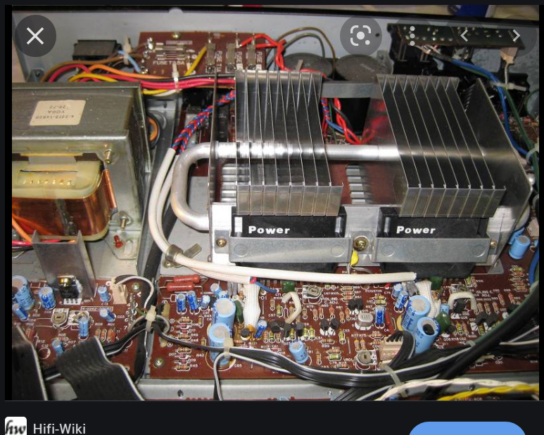

Így néz ki a belseje. Neten találtam. Van olyan is, ahol a trafót végharangos borítása van. Már nagyon kíváncsi vagyok, mert a mérések majd mutatnak valamit. A jó oldalon végül is már meg tudom mérni a konkrét teljesítményt, tápfeszültséget...

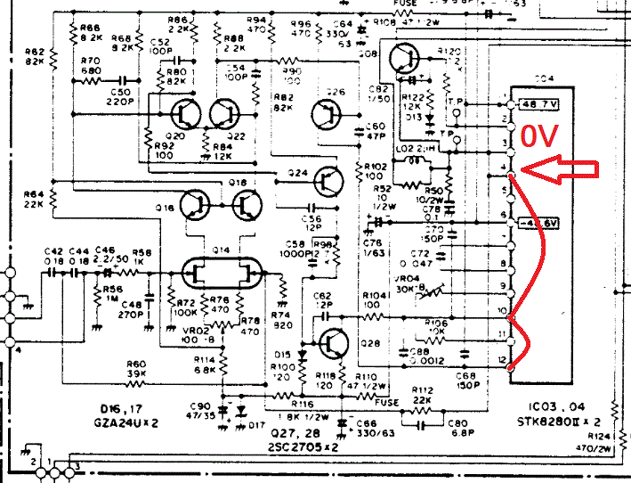

Szóval a készülékben már csak az egyik STK van benne, ami nem egyezik meg a sima 8250-el. Még rosszabb a kifejlet, hogy a II változatról nem is találok rajzot a neten. A 8250 10 lábú, a II-es változat 12. Az Eladó szerint egyik oldal szól, szerintem nem nagyon, de még kutakodom. A paraméterei miatt érdemesnek gondoltam megjavítani, ha nem sikerül alkatrészt keríteni, a dobozba másik erősítő kerül komplett.

Amint látható az egyszerűbb STK körítése se semmi. A most műtött erősítőben is látok egy tokban 2 tranzisztornak tűnő tokokat, elképzelhető, hogy hasonló a II-es változaté is.
Nekem úgy tűnik, ezek az erősítők utánzási kísérletei klasszikus vakvágányok az eredeti alkotók nélkül.
Idézet: „egy tokban 2 tranzisztornak tűnő tokokat” Vannak duál tokozású tranyók! Hőegyüttfutás okán jó alkalmazni, talán a bennük lévő tranyók is össze vannak válogatva. Nekem ezek az STK IC-k hangban ugyan tetszetősek, de evolúciós zsákutcák. Pont a vég integrált, szerintem az elejét kellett volna... A hozzászólás módosítva: Nov 23, 2021

A kapcsolás valószínűleg hajaz a 8280II-re. A Fisherben a 2SK185 dual JFET lehet a bemeneti diffreneciálerősítő, ez egy igen értékes alkatrész. Szerk.: A kiforrasztott STK helyén összekötöd a 3-4-10-12 lábakat, be kéne állni a kimeneti offsetnek. Ugyan semmivel sem terhelhető, kivéve a mérőeszközt, de megtudod tényleg csak az STK-t kell-e pótolnod. A kiforrasztás nem tette tönkre a NYÁK-ot? A hozzászólás módosítva: Nov 23, 2021
A javításról szóló filmben a 2 STK cserélése után még mindkét oldalon cserélt Q7-Q8-ként említett pozícióban 2SC2240 tranzisztorokat. Ilyen pozíciószám az IC-k körül nincs is, de hátha a fordító program egyszerűsített, még utánajárok.
Az STK8250II 10. és 12. lábához emberi számítás szerint egy-egy tranyó kollektor kapcsolódik a VAS topológiájától függetlenül. Ezeket kiforrasztva érdemes megmérned, hátha elvitte őket az STK.
Ha elbillen a nagyjelű erősítő tesztkapcsolásban, akkor a hibás tranyók többnyire elcsíphetők az irreális B-E, C-E feszültségük alapján anélkül, hogy doksit vennénk a kezünkbe.

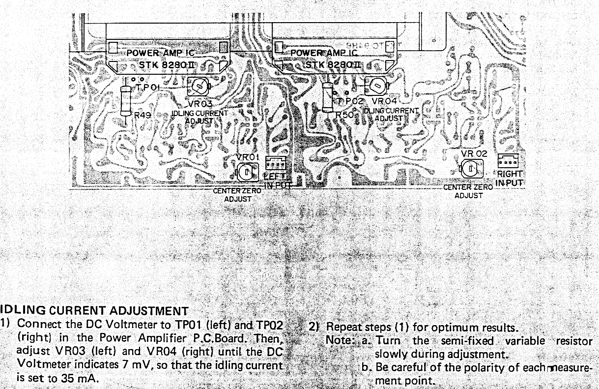

A hiányzó alkatrész után a nyák, forrszemek nagyon nem rongálódtak, 1 kivétellel, ott egy pici huzaldarabbal megoldom. Mivel a nyák nem üvegszálas, nem melegíteném nagyon a kiforrasztásnál a működő oldal huzalozását, pontosan tudom állítani a páka hőfokát... Ami izgalmasnak ígérkezik, a nyugalmi áramot egy ellenálláson eső 7 mV-os feszültséggel lehet indikálni és ezt egy trimmerrel beállítani. Most annyi a könnyebbség, hogy a működő oldal beállítását meg tudom mérni...

.Az STK beültetése előtt a mellékelt ábra szerint tesztelném a nagyjelű erősítőt. A kimeneten ±200 mV-nál kisebb egyenfeszültséget tekinthetünk elfogadhatónak. A 10 és 12-es lábak előtti (a CA-550 rajzán 100 Ω) ellenállásokon 5-10 mA-nek megfelelő feszültségesés a normál érték. Ha ezek nem teljesülnek, feltétlen javítandó a tranzisztoros fokozat az IC beültetése előtt. A 30k nyugalmi áram állító trimmer nagyobb ellenállás-értékéhez tartozik a kisebb nyugalmi áram. A primer-köri áramkorlátozó izzó remélem be van készítve. A hozzászólás módosítva: Dec 8, 2021
