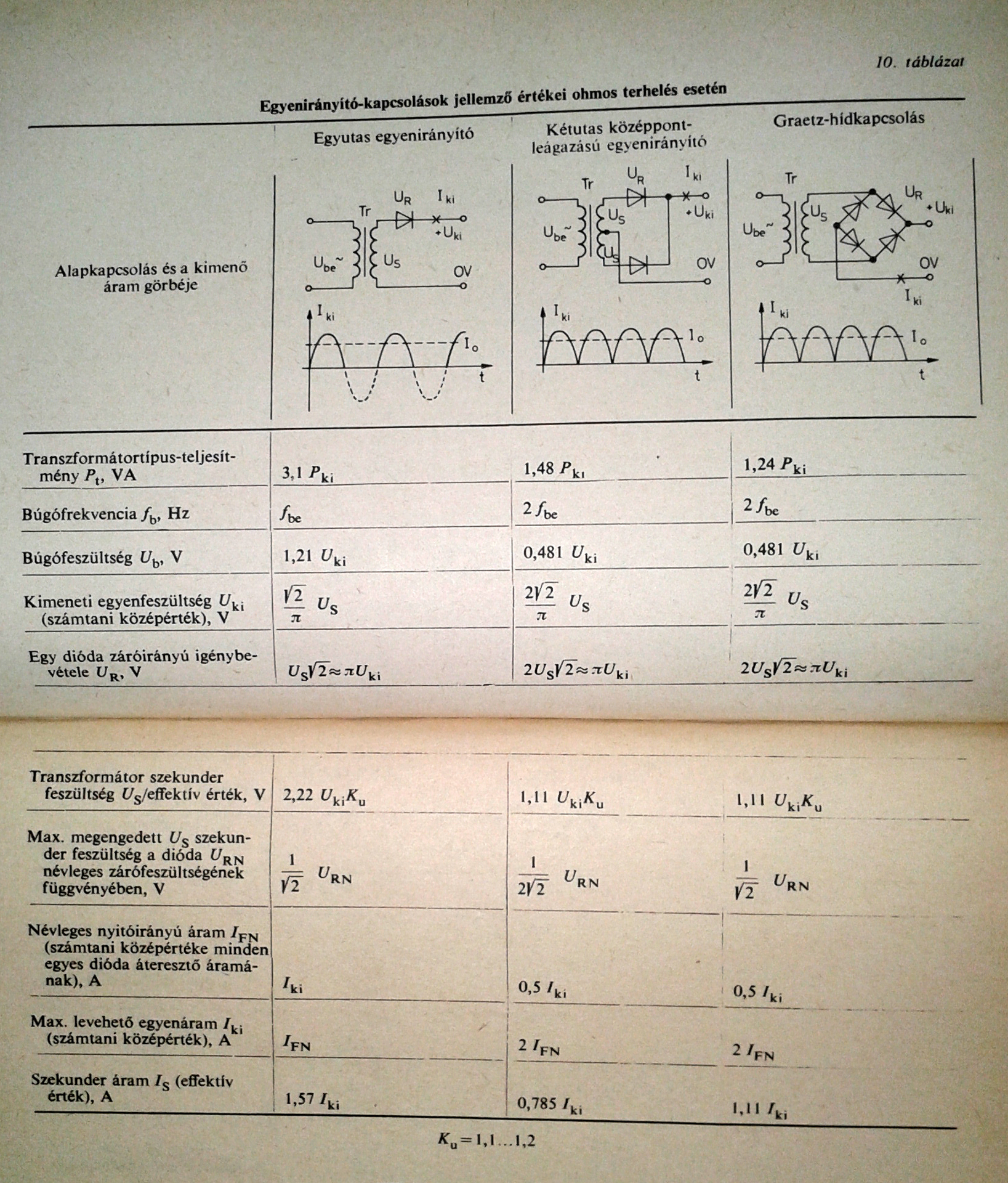

(#) Ódenka válasza pajesz66 hozzászólására (») Nov 6, 2021 /
Mint az ábrán látható, az egyenirányító dióda átlagolt terhelése 0.5A Iki.
Ugyanígy a huzal átlagolt terhelhetősége szintén.
Forrás:
Ferenczi Ödön: Tápegységek amatőröknek

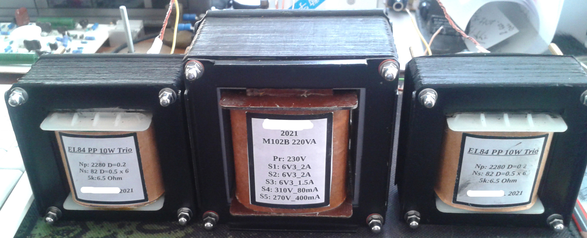

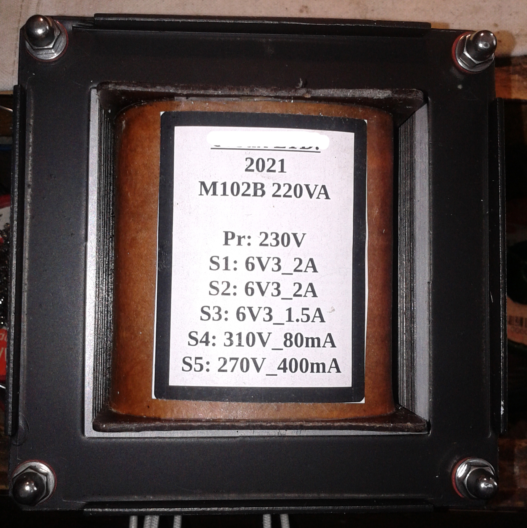

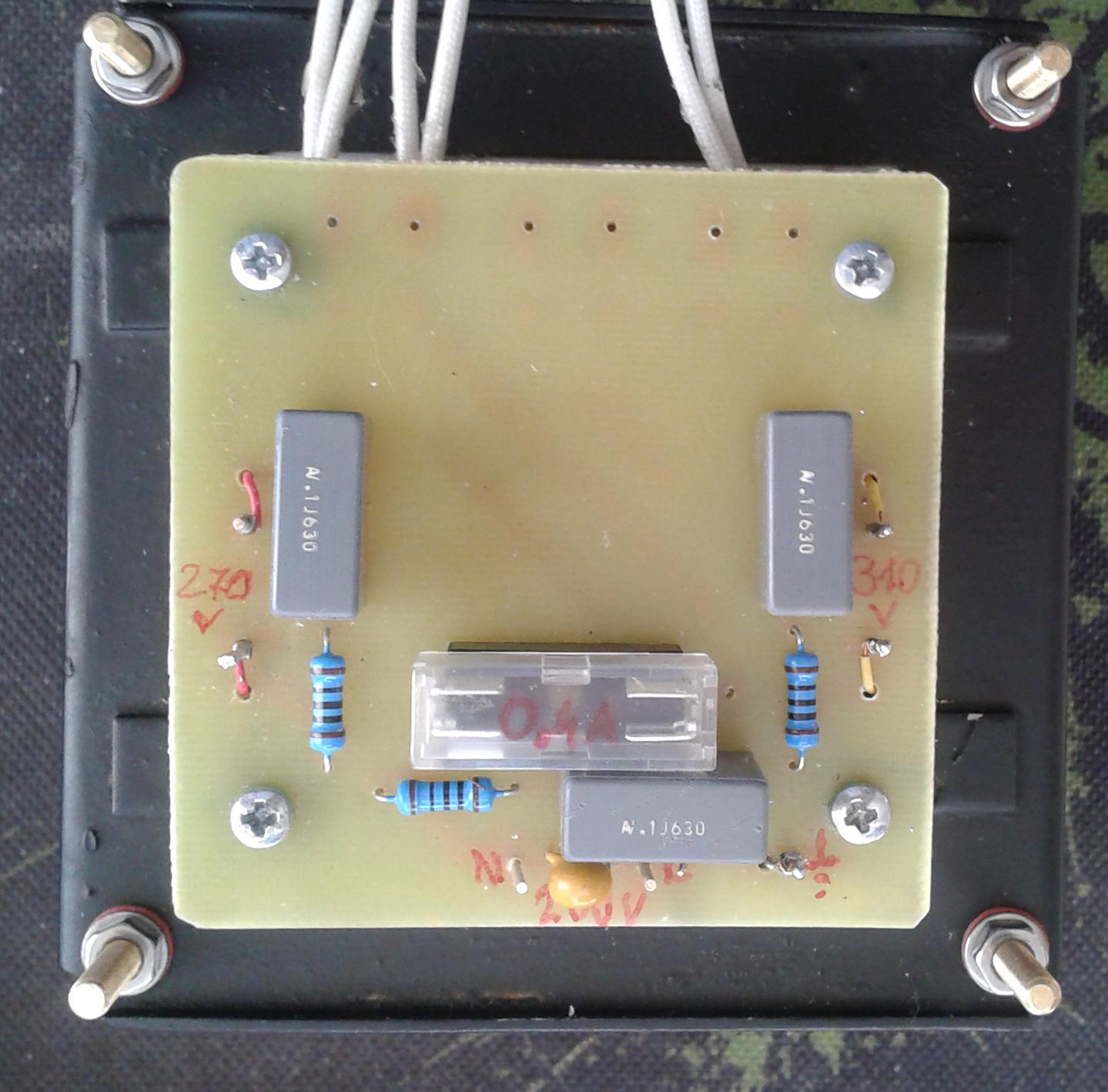

(#) Ódenka hozzászólása Nov 16, 2021 / 5
Azon kaptam magam megint, hogy szeretek trafókat tekerni - ha van kedvem.
Most megint rám jött és tekertem egy "kiccsaládot".
A hálózati a szokásos pempőbe áztatva, a kicsiket szárazon hagytam próbaképp.
Összefogatáshoz s.réz pálcika, ráfaragott M4-es menettel lett használva. A hálózati pr/sec között árnyékoló rézfólia. Az együttes egy régi rajz alapján készült, 2x10W-os triódás PP EL84-eket fog szolgálni.

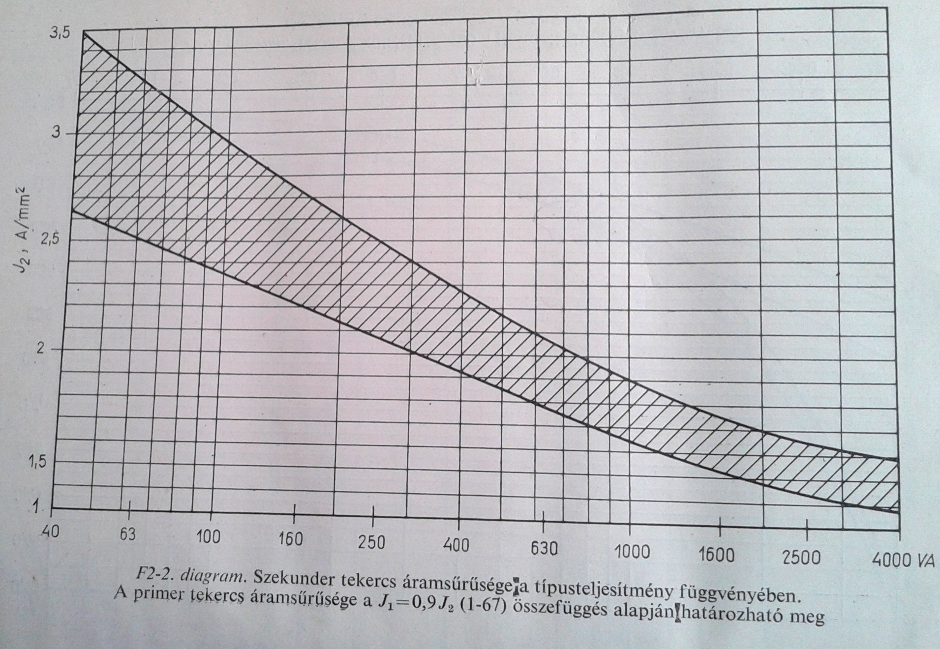

(#) Ódenka hozzászólása Nov 20, 2021 /
Bizonyára ebben a topikban megtalálható, de ismétlés a tudás rokona...
A transzformátorok tekercseléseinek az áramsűrűségéről. Egy régi, de ma is érvényes szakkönyv szerint az alábbi ábrán látható az ajánlott áramsűrűségek különböző teljesítményű trafókhoz. Biztonságos amatőr megoldásként alkalmazom, mert az esetleges jobb vasanyagokkal nem muszáj kisebb méretben ugyanazt a teljesítményt megvalósítani, mint a kedvezőtlenebb anyagok esetén.
Mérlegelni kell a kívánt üzemidőt, átlagos terhelést, stb.
Audio táptrafókról
Az alapvető, hogy a névleges terhelésnél 1.24x nagyobb transzformátort készítsünk, vagy nagyobbat, ha szükség úgy hozza - mert nagyobb vasunk van, meg szeretjük a biztosnál is biztosabbat - tetszés szerint. Kisebb transzformátoroknál, pl. anódtrafóknál már figyelembe veendő az anódtekercs Ohmos ellenállása. Van egy nagyszerű és egyszerű program - PSU Designer II. - bátran lehet benne méretezgetni, hasznos, láthatjuk a különböző egyenirányításokkal, eszközökkel milyen végeredményt várhatunk.

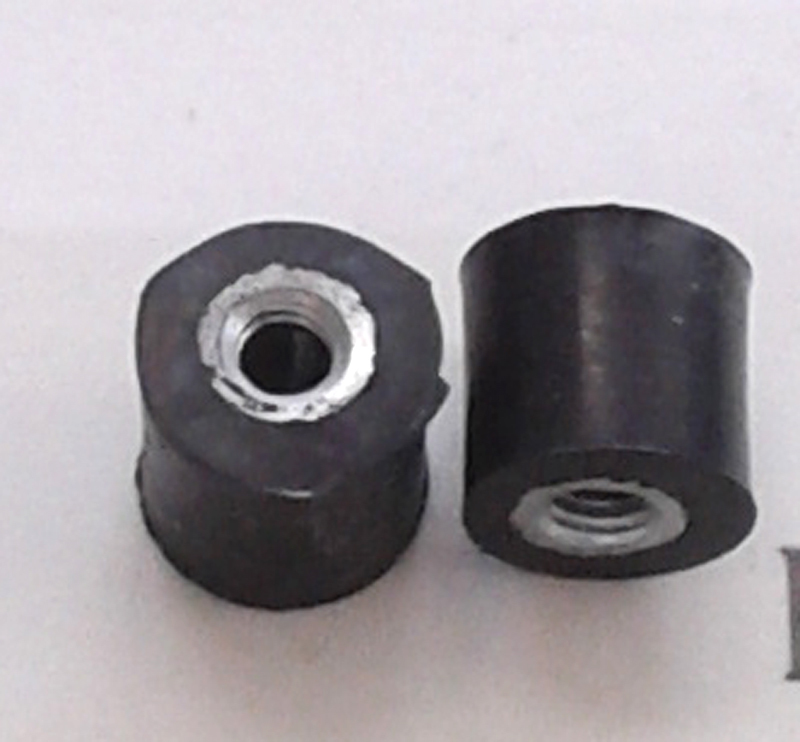

(#) Ódenka hozzászólása Dec 4, 2021 / 1

A trafónkat a lemezoldaloknál érdemes lefesteni, prímán oxidálódik egyébként a legtöbb trafóvas.
Mielőtt lefestenénk, üzemeltetve egy kis WD40-et juttathatunk a lemezek közé, ami így még könnyebben leszivároghat a hézagos lemezek közé és csökkentheti a neszt.
Még egy megoldás, ha csak a lemezvázhoz merősített trafó adja át a rezgést a sasszinak, ami fel is erősíti a zajt.
A mutatott gumibakkal teljesen megszüntethetjük ezt a zavaró kapcsolatot, de egyúttal villamosan is kiszigeteljük a vastestet, ha ez probléma, a földelést egy kötéssel a sasszi és a vastest között megoldhatja.
A rugalmas trafó rögzítésnek más módja is van, gumi alátét, stb., szóval megoldható.

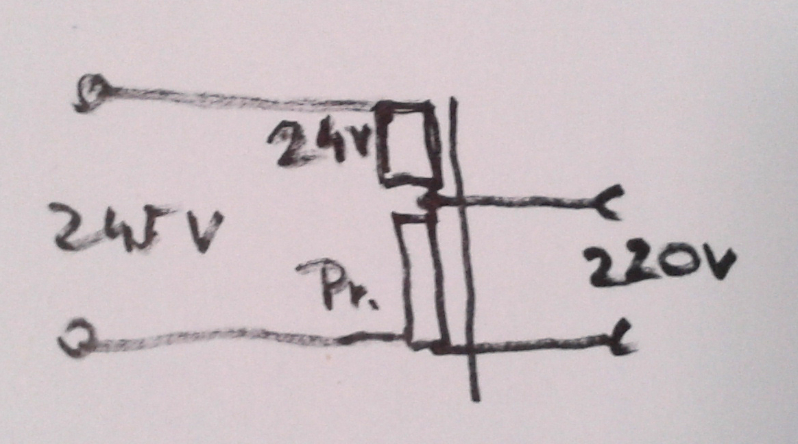

(#) Zole hozzászólása Dec 11, 2021 /

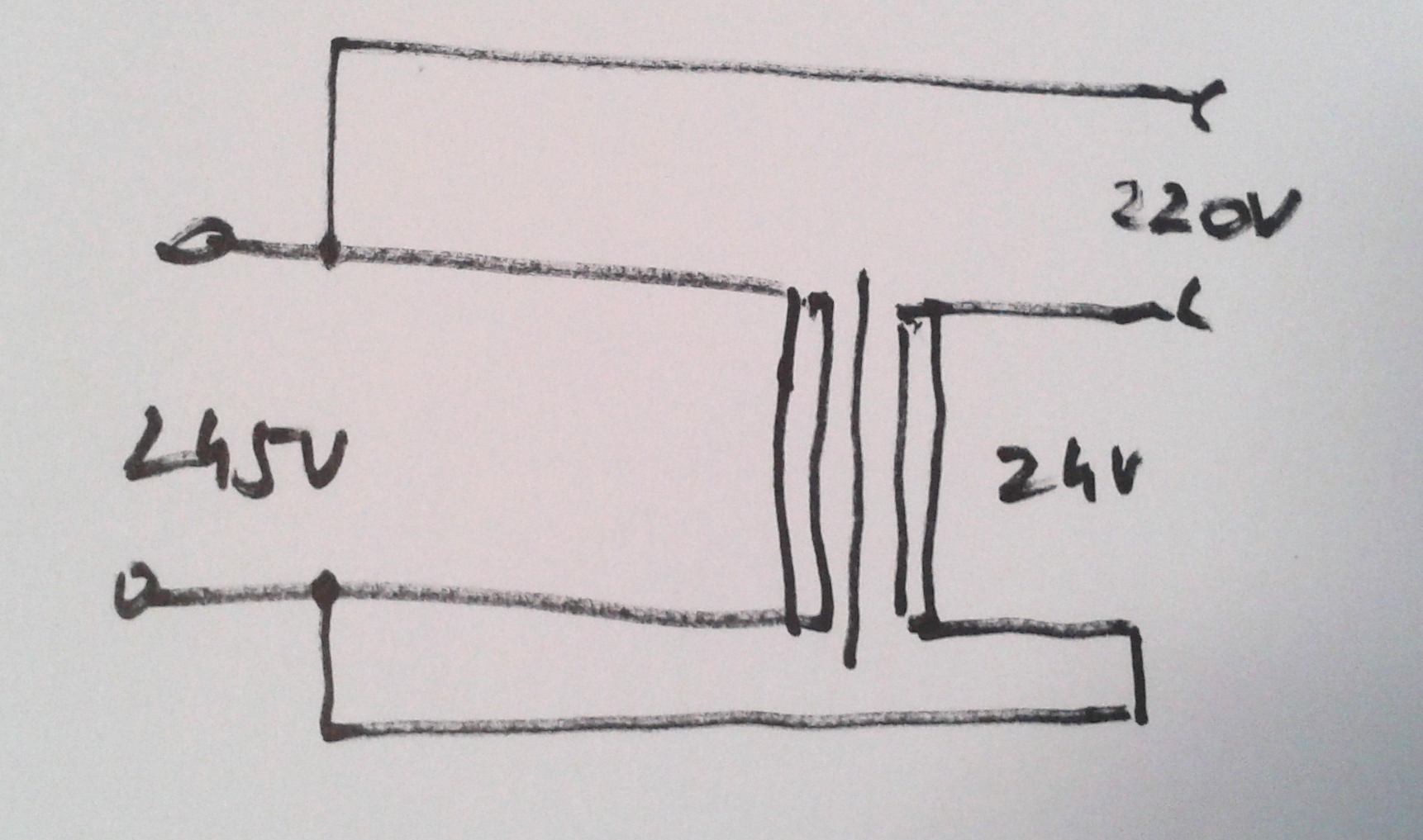

Sziasztok. Nekem olyan trafóra volna szükségem ami a hálózati feszültséget csökkenti. 245-249 Voltot kellene 220 Voltra csökkenteni, mert sok minden tönkre megy idö elött.
(#) majkimester válasza Zole hozzászólására (») Dec 11, 2021 / 1
Tipikusan auto vagy más néven takarék kapcsolású transzformátorral lehet ilyet csinálni gazdaságosan. Van sok gyári megoldás. Keress rá a "Feszültségstabilizátor 230V"-ra, komplett készülékeket kapsz, amibe ilyen trafó van néhány relés automatikus átkapcsolással.
De sima 230V primer, és mondjuk 15V szekunder feszültségű trafó megfelelő bekötésével is megoldható. Sorba kell kötni a primert és szekundert megfelelő kezdet-vég sorrenddel. A kettőre együtt rákapcsolni a bejövő 245V-ot, és az eredeti primer tekercsről meg levenni a 230V-t. Így a trafó névleges teljesítményénél jóval nagyobb terhelésre is használható. (Ha jól gondolom, Pauto = Pnormal * (a - 1) = Pnormal (230 / 15 - 1)) = 14,33 azaz ennél az aránynál a trafó normál teljesítményének 14x-osa teljesítmény vehető ki.)

(#) Ódenka válasza majkimester hozzászólására (») Dec 12, 2021 /
Az ilyen fajta levonós-hozzáadós témát régebben tárgyaltuk.
A rajzon a mostani ajánlat és a régi is látható.
Ha a trafó 230V primer feszültségre van méretezve, megfelelő szekunder feszültségű trafóval mindkét esettel működtethető.
A teljesítmény igénybevétel megfelel nagyjából százalékosan a betáplált és a kivett - levont- feszültség arányának, mint fentebb írva vagyon...
Néhány volt eltérés lehet a fogyasztástól, transzformátor terhelhetőségétől függően, de nincs jelentősége.
(#) majkimester válasza Ódenka hozzászólására (») Dec 12, 2021 /
Nem olvastam a régebbi tárgyalást, de köszi a képeket és a kiegészítést. Én az első képen látható bekötést írtam, mert így az eredetileg 230V-ra méretezett trafó nem lesz túlgerjesztve.
A megoldást az RT.1982.10.476-on láttam anno.
Valóban az utóbbi megoldásnál nagyobb lesz a gerjesztés, mert a feszültség túllépés mintegy 6.5%-al több... Az új, gyári transzformátoroknál +/- 5%-ot adnak meg. De ez nem a károsodás mentes állapotot, hanem a kimenet megfelelő feszültség szintjét jelentheti - gondolom...
Kérdező 220V-ot szeretne, így, ha régebbi transzformátorral dolgoznánk, az általad mutatott megoldás inkább ajánlott.
Ui: A 230V helyett ca. 250V nem törvényszerűen túlgerjesztést okoz, attól függ, mekkora gerjesztésre lett tervezve az a trafó. Én sokszor 0.8-0.9T-vel számolok, de ez más tészta, amatőr elővigyázatosság.
