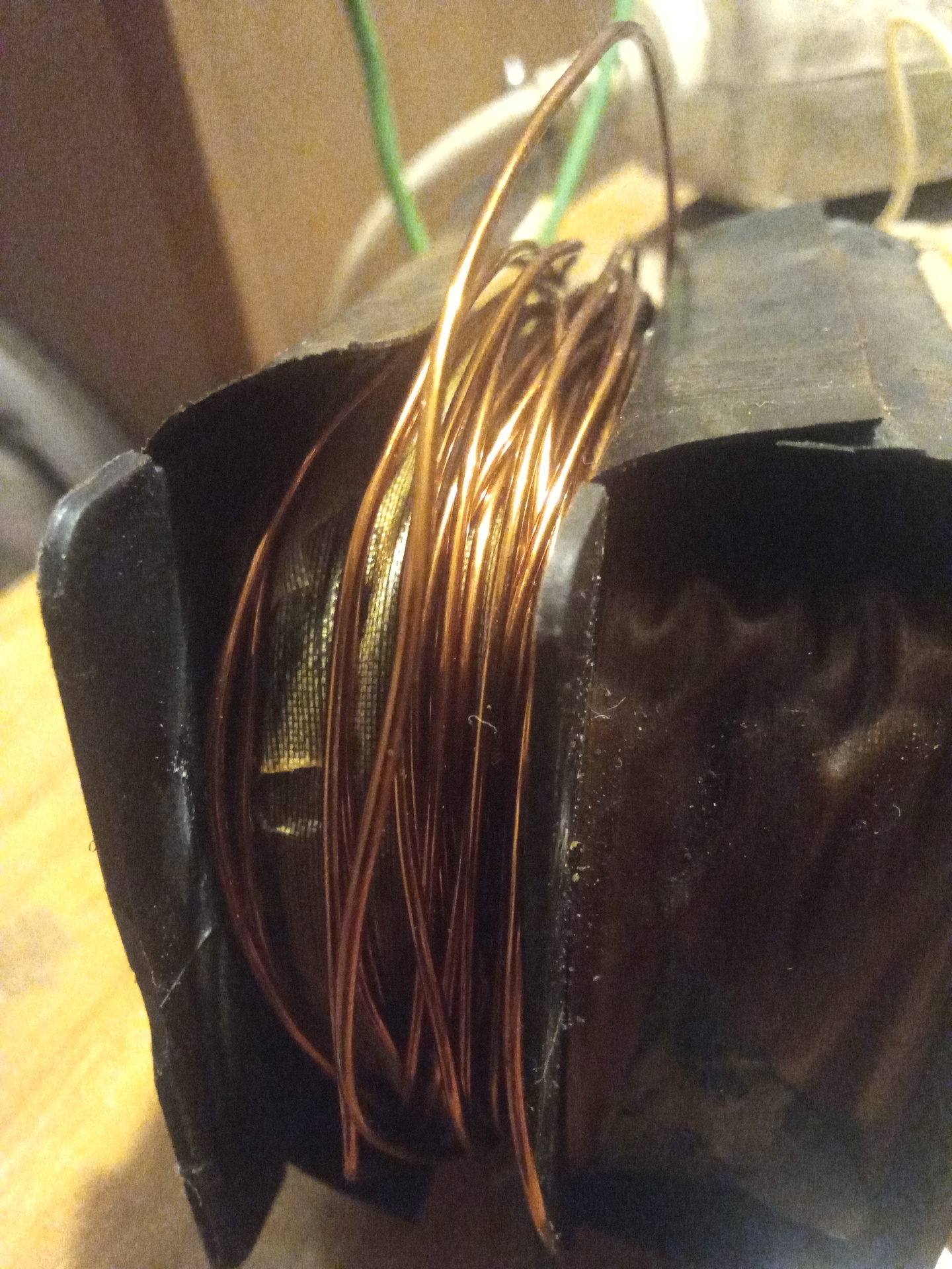

Mit tudhat egy 30x43mm-es belső mérettel rendelkező trafó aminek a primer huzal része 0,45mm? 0,45*2x3,14x2,5/4-el számolva durván 90-95 wattra tipleltem. A szekunder huzal is 1mm-es. A primer részt akarom meghagyni, a szekundert meg után tekerem.
(#) granpa válasza jani1987 hozzászólására (») Aug 17, 2021 /
Annyit bőven tud.

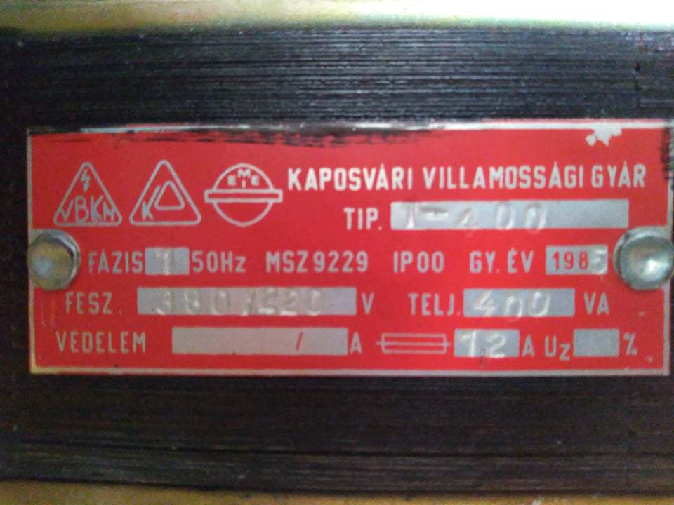

Az normális, hogy egy 400 VA-es 380/220 V-os egyfázisú biztonsági (azaz leválasztó) trafónak az üresjárási vesztesége kb. 26 W? (Wattos teljesítmény, a látszólagos nyilván több, de az egyrészt nem probléma, másrészt kompenzálható is szükség esetén.)
1000 kW-os trafónak volt 2,4 kW-os üresjárási vesztesége, azaz aránylag sokkal kevesebb.
A trafó egyébként jól működik, földfüggetlen 230 V előállítására használom két fázis közé bekötve.
A hozzászólás módosítva: Aug 20, 2021
(#) Ódenka válasza Villanymozdony hozzászólására (») Aug 20, 2021 / 1
Szervusz!
Nekem a 600VA-es többet eszik üresjáratban. Nyilván a gerjesztéstől függ, de ez van. Rácsodálkoztam én is, aztán továbblapoztam. Az enyém hagyományos nikkel ötvözetű E I lemezből.
(#) gömb válasza Villanymozdony hozzászólására (») Aug 20, 2021 / 1
Azoknak a trafóknak, amiket folyamatos teljes terhelésre méreteznek, nagyobb a gerjesztése hogy a tekercs vastagabb anyagból, kevesebb menetszámmal készülhessen. Ennek ára a nagyobb vasveszteség, de teljes terhelésen a rézveszteség valamivel kisebb, mint egy nagyarányú üresjáratra méretezett trafónál.
(#) Villanymozdony válasza gömb hozzászólására (») Aug 20, 2021 /
Gondolom ilyen, állandóan 100%-os terhelésre méretezett trafók vannak a mikrókban, akkutöltőkben is.
Egyébként fogalmam sincs, miben volt eredetileg, illetve milyen használatra szánta a gyártó.
(#) vision61 válasza Villanymozdony hozzászólására (») Aug 20, 2021 /
Ezek a Kaposvári trafók még zárt szekrényekben is szinte örök élet+1nap. Erősen túlméretezték, mivel állandó üzemre készültek, külön csévetestekre a primer, szekunder tekercs.
Igen azoknak is elég magas a gerjesztése, sőt azok sokszor határra vannak húzva.
Én szedtem már szét ilyen kaposvári trafót többet is, pontosan nem emlékszem de ilyen 1,3-1,4 T körüli a gerjesztésük, ami elég nagy, bár ezek magas szilíciumtartalmú lemezekből vannak. Üresjáratban is eléggé felmelegedett a vasmagjuk, ahhoz képest hogy túlméretezettek. A túlméretezés inkább a tekercseken látszik meg, a 2,5 és az 1 kW-os változat âramsűrűsége nem érte el a 2 ampert nêvleges terhelésen. A gyakorlatban persze ennek többszörösét is le tudta adni szakaszos üzemben.
A nagyobb gerjesztés előnye a kisebb rézveszteség mellett a valamivel jobb feszültségtartás (túl)terhelésnél.

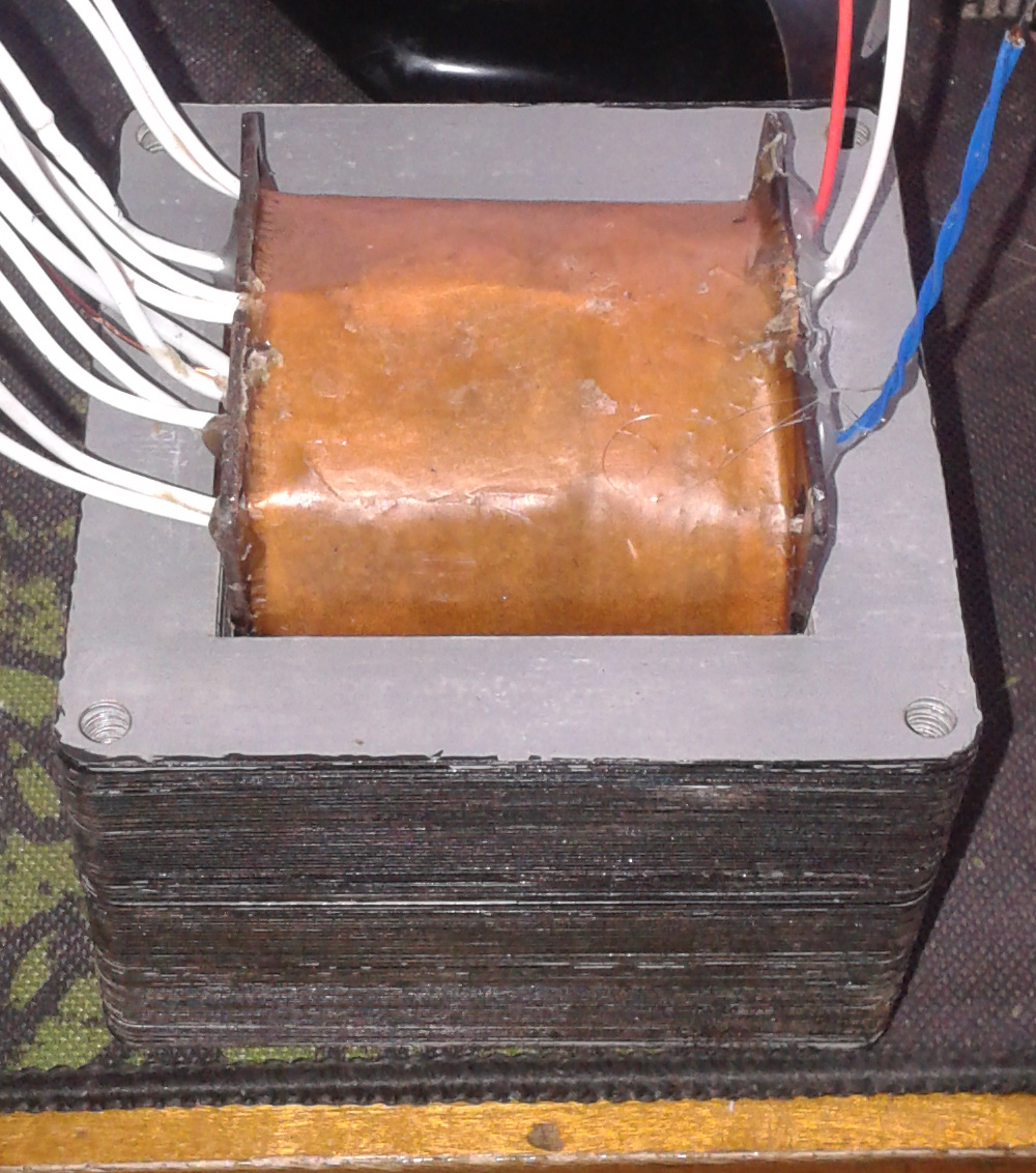

Széles unalmamban megtekertem egy újabb BEAG vasra - M102C_ 71mm pakett - 1x 290V anód és 4x6.6V fűtéseket.
Maga a trafó aláméretezve kb. 320 VA , 220V betápnál üresjárati áram 45mA és összefogatás nélkül sincs hangja, rezgése. Mivel igazából a primer huzal - szerintem - egy erősítőnél alá méretezhető, így a kiszámoltnál vékonyabb, 0.56 mm-eset használtam. A szekundert viszont a DC ellenállása miatt vastagabbra vettem, a várható áramfelvétel - A osztály - 0.24A, ide D=0.45mm-est tettem, főleg, mert nem volt kis orsóm áttekerni a 0.4-est a géphez.
A DC ellenállás 21 Ohm lett.
A leendő végcsövek fűtése a 6550-nél 1.6A, ide 0.95 mm-est tettem, ilyen volt.
A előcsövek majd másik trafócskát kapnak, ez csak anód és a 4 fűtés.
A lényeg, bizony príma anyag ez a BEAG vonali trafó vas. Csak már nehéz hozzájutni.
Mivel ennek a trafónak maximálisan a környezeti hőmérsékleten kell lennie, így a méhviasz- paraffin kombóval impregnálva. A pr/sec közt rézfólia árnyékolás.

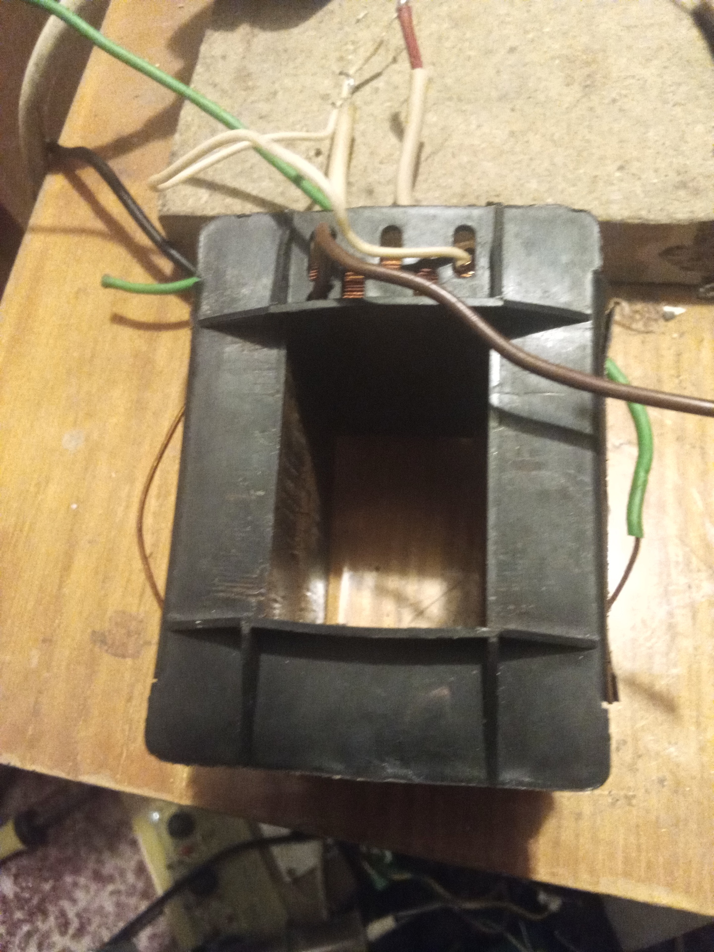

(#) pajesz66 hozzászólása Nov 6, 2021 /
Ha egy trafót készítek pl.12V-os szekunder feszültségre, és a szekunder egyenirányítást kétutas megoldással szeretném, akkor ehhez a szekunder tekercsnek 2*12V-osnak kell lennie közép kivezetéssel. Ez tiszta.
Hogy méretezem a huzalt? pl. 5A kimenőáram esetére az egész 24V-nyi tekercsnek "tudnia kell" az 5A-t, vagy 2,5A-ra méretezem a huzalt, mivel egy-egy tekercs csak félperiódusban van használva?
(#) Ódenka válasza pajesz66 hozzászólására (») Nov 6, 2021 /
„2,5A-ra méretezem a huzalt, mivel egy-egy tekercs csak félperiódusban van használva”
A trafót pedig a kívánt teljesítmény *1.48-ra.
A hozzászólás módosítva: Nov 6, 2021
(#) pajesz66 válasza Ódenka hozzászólására (») Nov 6, 2021 /
Tehát 2,5A-ra.... hmmm. Akkor most van egy dupla vastag huzallal tekercselt trafóm
(#) Gafly válasza pajesz66 hozzászólására (») Nov 6, 2021 /
Ha ráfért, akkor attól csak jobb lett.
