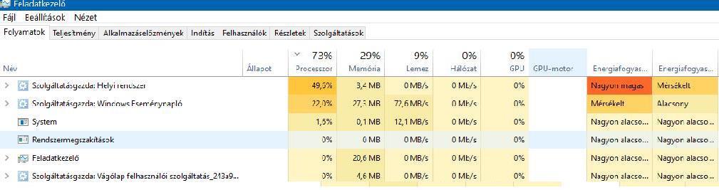

(#) ferci hozzászólása Dec 14, 2021 /
Kb. 1 napja "csicsereg" a gépem. Win 10, feladatkezelő képét csatoltam.
Hang kb. 4-500 Hz-es, ez trillázik 1 sec-es ütemben:
A gép előlapján a led is ilyen ütemben villog.
Mi ez a "szolgáltatásgazda"? Valamit frissíteni akar, vagy mit csinál? Ha a rendszer frissíteni akar, azt jelzi, kéri...
Firefox megy.
Nem akarok se nagyon belenyúlni, se újratelepíteni, stb..
Csupán az érdekel, járt-e így valaki és hogyan oldotta meg a témát.

Igen, az a kérdés, MI AZ, ami ennyire "terhel", dolgoztat.
A trillázás és a villogás csak hibajelzés.

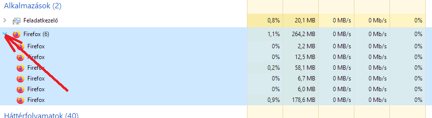

(#) veroka válasza ferci hozzászólására (») Dec 14, 2021 /
nyisd le a szolgáltatásgazda folyamatot a mellette lévő kis nyíllal, megmondja mi fogja a CPU-dat. Nagy valószínűséggel a windows update lesz a bűnös.
(#) Ge Lee válasza ferci hozzászólására (») Dec 14, 2021 /
Kapcsold ki, és kiderül hogy amiatt csinálja-e. Egyéb zajosodás cicergés meg táp elkó kiszáradás miatt szokott lenni. Mármint hagyományos régi vágású táp esetén, mert ezeknél az "újvágású" egyfeszes csodatápoknál alap jelenség. Egyik nagy tévedésem hogy ilyet vettem, persze egyikbe se látni bele, nem tudom melyikben mi van, nulla infót találni róluk manapság.
Probléma megoldva...a NOD32-t le kellett állítanom a kibocsátó szervizes javaslata alapján és az újrainítása után a hiba megszűnt.
Szerinte ott akadt össze valami.
