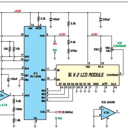

(#) tufatofu hozzászólása Dec 11, 2021 /
Sziasztok! Szeretném kérdezni, létezik olyan, hogy úgy durran el egy PIC16F88, hogy az írás olvasás lehetséges, de az LCD kijelzőt nem vezérli? Az áramkör üzemelt már, tehát nem élesztésről van szó. Kijelző csere is volt, de semmi. A környezetében minden rendben.
(#) KBal76 válasza tufatofu hozzászólására (») Dec 11, 2021 /
Nekem már sikerült egyetlen láb kimenetét hazavágni PIC-en. De azt nagyon kell akarni, egy bevált kapcsolás két alkatrésze közt nem szokott megtörténni, (hanen inkább fejlesztéskori malőrrel).
(#) tufatofu válasza KBal76 hozzászólására (») Dec 11, 2021 /
Köszi! Nincs mese vennem kell egy újat.

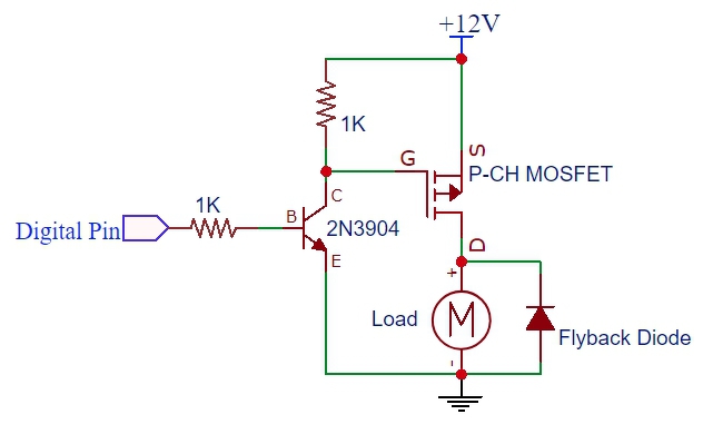

(#) Lamprologus hozzászólása Dec 20, 2021 /
PIC-es PWM kimenettel kéne +12V-ot kapcsolgatnom, tehát a pozitív ágat kéne szaggatnom ... max 1A terhelhetőség. Hirtelen elakadtam... Volna valakinek kapcsolása hozzá?
(#) Pali79 válasza Lamprologus hozzászólására (») Dec 20, 2021 / 1
Itt a cikkek között van a "nulláról a robotokig" című írás. Ha jól emlékszem a 2. részében van ez tárgyalva.
(#) asch válasza Lamprologus hozzászólására (») Dec 20, 2021 /
Ha mindenképpen a pozitív oldalt kell kapcsolni, akkor úgynevezett "high side switch" kell. Ez ma már integrált áramkörként is létezik egy darab alkartészként, pl ezt találtam most elsőre: MIC2514YM5-TR
A motor vezérlő H-hidakban, vagy fél H-hidakban is van ilyen, ha azt könnyebb beszerezni, akkor azt is lehet erre használni, csak akkor az alacsony oldali tranzisztor használatlanul marad.
Építhető is ilyen áramkör, vannak példa áramkörök "high side switch p-channel MOSFET" kersőszóra, de ez több alkatrész, mint az integrált változatok.

(#) giskard válasza Lamprologus hozzászólására (») Dec 21, 2021 /
Valami ilyesmi ? (tranzisztorok helyettesíthetők megfelelő FET-tel is).

(#) Pali79 válasza giskard hozzászólására (») Dec 21, 2021 /
Egy amatőr kérdés: Nem lehet a fogyasztót a PIC-re kötött tranzisztor emmitere és a GND közé bekötni? Így a tranzisztor a táp pozitív ágát kapcsolná. Rosszul gondolom?

(#) giskard válasza Pali79 hozzászólására (») Dec 21, 2021 /
Sajnos nem, mert a picek java része 5 V-ról működik és nem tudná kinyitni a 12 voltra kötött tranzisztort.
És egy Logic FET-et?
(#) Bakman válasza Pali79 hozzászólására (») Dec 21, 2021 /
Azzal sem működne. A tranzisztor (FET) bázisát az emitteréhez képest (kapuját [Gate] a forrásához [Source] képest) kell bizonyos szinten tartani, hogy nyitva/zárva maradjon. A kontroller a GND-hez képest ad ki pl. 5 V-ot. Ez a 12 V-hoz képest 7 V-ot fog jelenteni, a tranzisztor nem fog lezárni, hiába H szintű a kimenete. Kelleni fog még egy tranzisztor a rendszerbe vagy valamilyen FET meghajtó.
Az n fet akkor nyit ki teljesen ha a source lábánál a gate a katalógusában meghatározott értékkel magasabban van.
Tehát, tételezzük fel hogy a fet nyitva van a drain 12 volton van, mivel a source is 12 volton van (a fet nyitott ellenállását elhanyagoljuk)
hogy ez teljesüljön a gate feszültségének magasabban kellene lennie mint a source feszültségének és ez így nem lehetséges.

(#) Bakman válasza giskard hozzászólására (») Dec 21, 2021 /
A kontroller GND pontját eltolni +7 V-ra, így a kimenete +7 és +12 V között változna.
