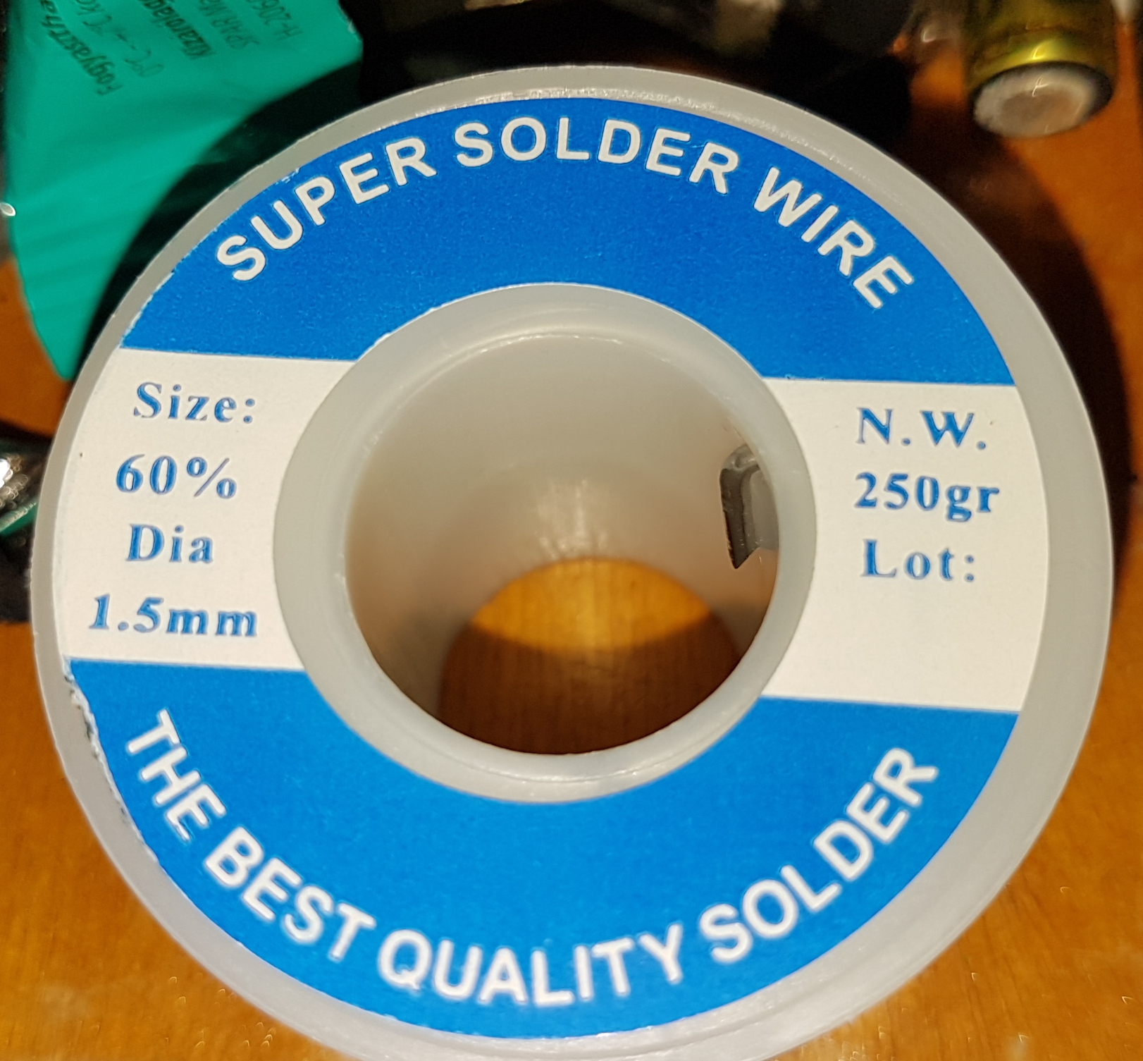

(#) Suba53 válasza jan5650 hozzászólására (») Jan 3, 2022 /
Szerintem a legkényelmesebben az ólom tartalmú forrasztó ónnal lehet dolgozni.
Ez például, vagy ez.
A lényeg az összetétel: Sn-60% Pb-40%
Aztán ez sokféle átmérővel, és kiszerelésben kapható.
Én ezt a fajtát használom, már közel 50 éve. Elszívás nélkül.
Az ólommentes szerintem túl rideg, magasabb hőfok kell hozzá, én nem szeretem.
A hozzászólás módosítva: Jan 3, 2022
(#) Bakman válasza Suba53 hozzászólására (») Jan 3, 2022 /
Érdekes ez a márkanév. SSW = Super Solder Wire. Csak ajánlani tudom, nagyon jó.

(#) Udvari Zsombor válasza jan5650 hozzászólására (») Jan 3, 2022 /
Én ilyet használok, a közelünkben lévő villamossági üzletben szoktam venni.

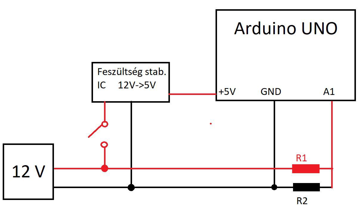

(#) jan5650 hozzászólása Jan 4, 2022 /
Ebből hosszú távon lehet-e probléma?:
Adott egy áramkör, amit 12V-ról hajtok meg és egy Arduino UNO+Feszültség stabilizátor modulból áll. A 12V-ból előállítok 5V-ot az IC-vel, erről az 5V-ról táplálom meg az Arduinot is.
Ahogy a képen is látszódik az 5V egy kapcsolóval van szakítva, tehát az 5V-os táplálás nem mindig van jelen. Ellenben az Arduino Analóg 1-es lábán egy feszültségosztó áramkör van, és ezen keresztül mérem, hogy a 12V folyamatosan megvan-e.
Ha veszünk 1 óra üzemidőt, akkor 40 percig üzemel az 5V-os step down konverter, a maradék 20 percben pedig nem, de a feszültség mérő áramkör az továbbra is élő.
Okozhat gondot az, hogy bár az Arduino nincs megtáplálva, az egyik portjára folyamatosan feszültséget küldünk?
(#) Suba53 válasza jan5650 hozzászólására (») Jan 4, 2022 /
Azt lehet tudni, hogy az A1 lábon mi van fizikailag? Tranzisztor bázis, fet gate, esetleg IN/OUT vagyis kapcsolható? Mekkora az R1, és R2? Gondolom 10-100 kOhm nagyságrend.
Szerintem nem okozhat kárt benne.
(#) majkimester válasza jan5650 hozzászólására (») Jan 4, 2022 /
A kontroller minden IO lába úgy kezdődik, hogy van két védő dióda. 1 a GND-től a IO fele és egy másik az IO-tól a táp láb fele. Ha nincs táp és egy IO lábon viszont feszültség van, akkor a felső védő diódán keresztül mégis tápot fog kapni. Nyilván az ellenállás értékétől függ, hogy az így kapott parazita táp mire is elég, de nem javasolt megoldás.
