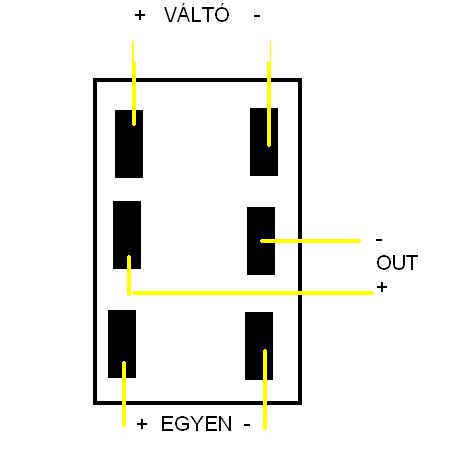

Próbálkozok csinálni egy tápot, ami úgy néz ki, hogy a trafóról lejön 6,12,24,36,42 V; ezt egy 5 állású kapcsolóval változtatom, és itt egy kapcsolóval szétszedem 2db ágra, az egyik váltóáram, a másik egyen.
Ezt úgy szeretném megcsinálni, hogy 2db vezeték jöjön ki és ne 4!
Abban kérem a segítségeteket, hogy hogyan tudom megcsinálni ezt, hogy a trafót ne zárjam rövidre.
Köszönettel: stefi
(#) MaSTeRFoXX válasza stefi hozzászólására (») Máj 24, 2006 /
Pl így!
Kapcsolóként használj valamilyen 2 áramkörös váltókapcsolót
(#) Stefan válasza stefi hozzászólására (») Máj 24, 2006 /
asszem erre gondolsz
(#) stefi válasza MaSTeRFoXX hozzászólására (») Máj 24, 2006 /
OK!
Köszönöm szépen!
majd kipróbálom

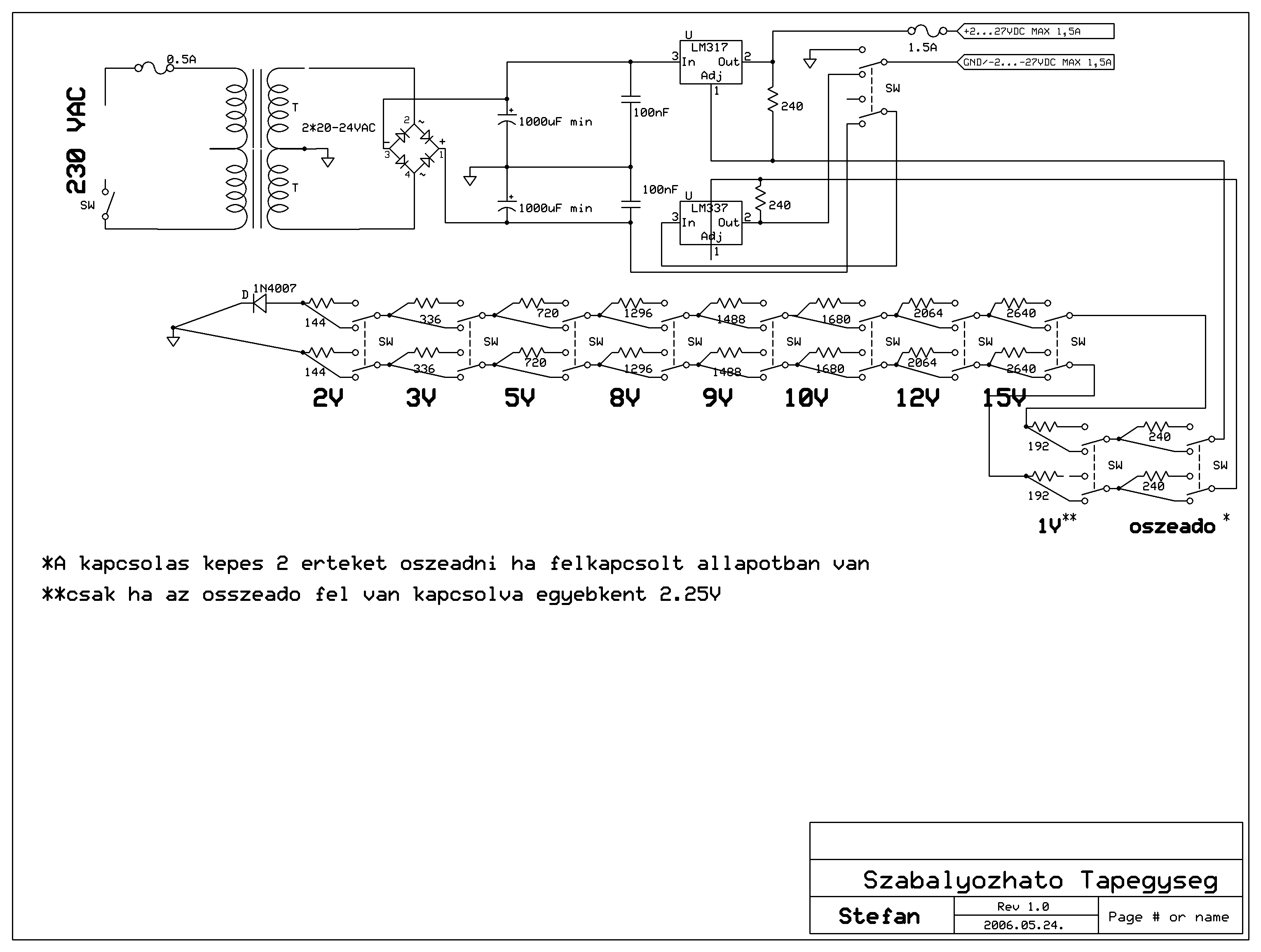

gyartottam egy allati egysezru szabalyozhato tapegyseg kapcsolast lessetek meg es mondjatok velemenyt hogy erdemes e megcsinalni vagy sem
az lm337 labkiosztasa hibas mer nem talaltam a progiban egyhat azis 317 es lett csak atirva
(#) vicsys válasza Stefan hozzászólására (») Máj 24, 2006 /
Jópofa, csaktöbbe kerül a leves mint a hús...
Az a sok knitter...

12*90=1080 kapcsolok
trafo mondjuk 1000
ic 155+80=235
RES, CC, DIODA mondjuk 200ft
graetz kb 150
250ft ELKO
meg egy 100 as biztikre
3000 áfa 3600
de azer jol mutatna egy ilyen jo szeles doboz tele kapcsoloval LCDs kijelzovel az asztalomon
na majd 1szer....

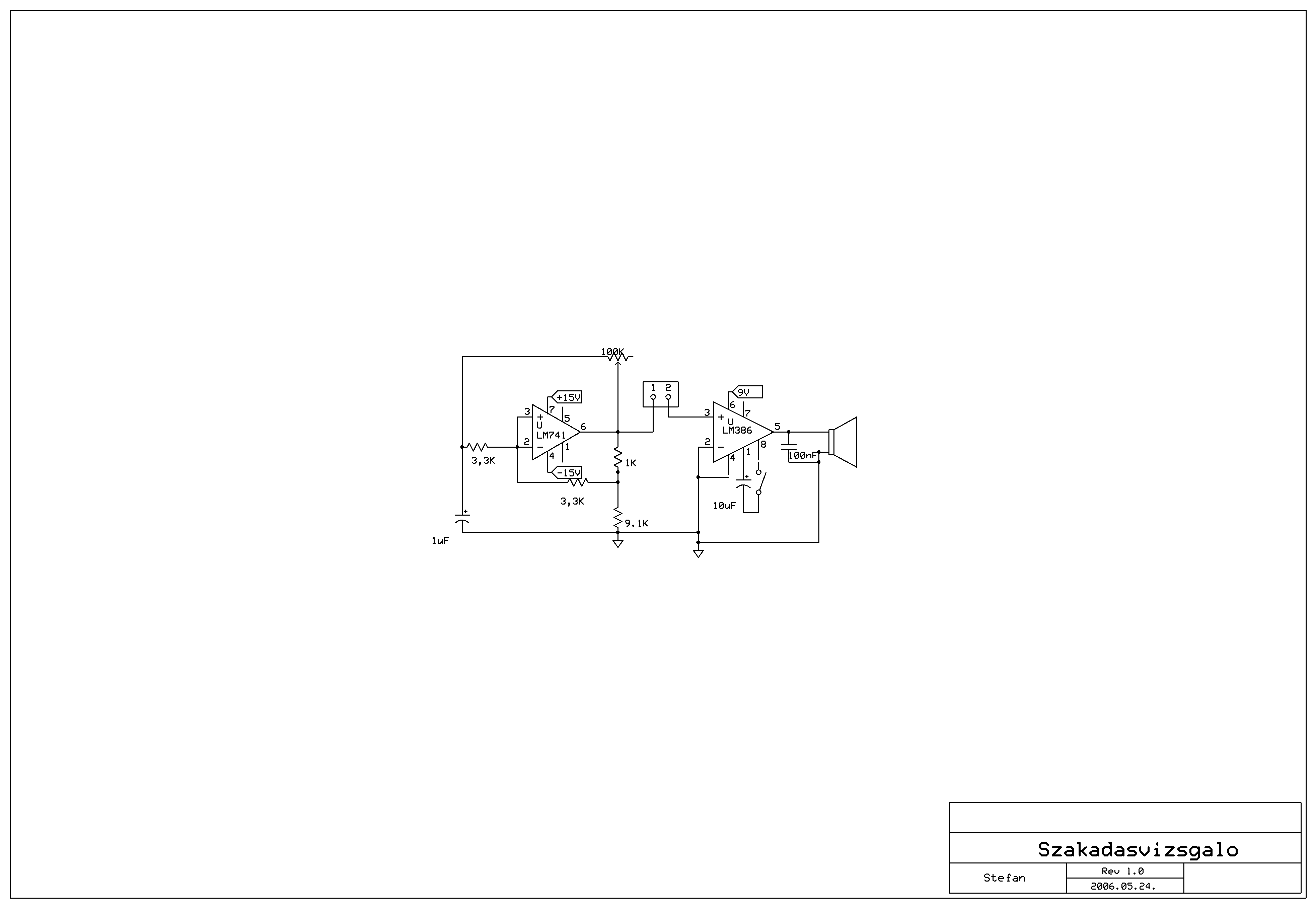

van meg1 5letem...
ma nagyon kreativnak erzem magam
szoval a hagyomanyos szakadasvizsgalon ugye egy ellenallas mar elegge feladja a labdat ezzel nagyobb blokkokban lehetne elenorizni hogy minden okes e
gyakorlatilag mint mikor multimeter 4szogjel kimenetevel probalgatjuk az erositot
(#) Stefan válasza Stefan hozzászólására (») Máj 24, 2006 /
ja a kerdes lemaradt
van valakinek 5lete hogy lehet megoldani hogy egy 9Vos elemrol menjen az egesz?
(#) Stefan válasza Stefan hozzászólására (») Máj 25, 2006 /
senki?

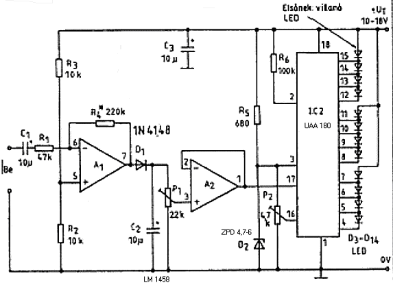

E két kapcsolás között mi a különvség?
Egyik a jelre, másik a ahngfalra megy?
De nem számít az hogy a hangfal hány ohmos?
ÉS a beosztás lenáris, tehát akkor...
pl a tda2030-nál nem lkehet olyan hogy kevés ajel neki, szal nem világít mind vagy az elsők folymatosan?

A kivezjelzővel kapcsolatban: a második kérdéseddel már meg is válaszoltad az elsőt, vagyis igen az egyik vonalra, másik a hangfal elé megy. Nem nemszámít hány ohmos... A beosztás többé kevésbé lineáris,az 1k-s potival a 0 szint beállítható.
