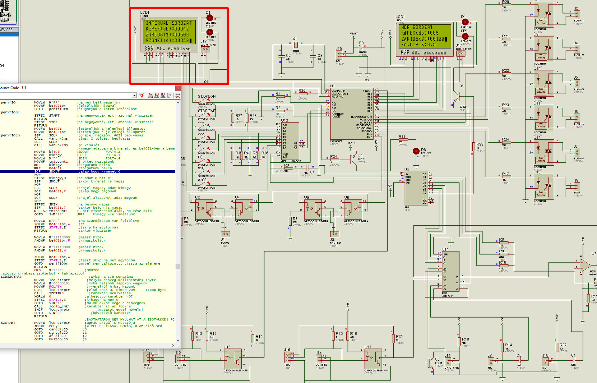

Annyi volt, hogy írtad, hogy felülírtam a delay_ms definiálását, így azt a sort kikommenteltem. Erre most meg az lett a baja. Így ismét benne hagytam és most szépen lefordult. Köszönöm. (Elhamarkodottan írtam, bocsi.)
(#) Laja1 hozzászólása Jan 26, 2022 /
De abban mégis kérném a segítségeteket, hogy miért van az, hogy a stopper szépen számol másodpercenként, akár másfél, két percig is, utána valamiért várakozik 2-3 másodpercet, majd újra szépen fut. Mi lehet ennek az oka?
