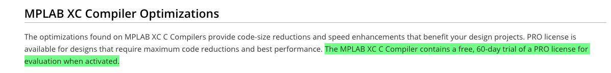

(#) Hp41C válasza Laja1 hozzászólására (») Jan 25, 2022 /
Biztosan lehet rajta "tömöríteni" azaz optimalizálni. Az XC8 fordító licenc lehetőségeit kell megnézni. Régebben volt lehetőség (egy gépen egyszer) 30 napig ingyenesen használni a teljes verziót.
Ami belefért assembly -ben megírva a 16F628 -ba (2k), azt nem tudta belepréselni 8k -ba sem.
A 16F628 -ban 2k a programtár és ugyan az a konfigurálása.
Ha nem titkos, töltsd fel (küld el) a programot, megpróbálhatom "összenyomni".
A hozzászólás módosítva: Jan 25, 2022
(#) Laja1 válasza Hp41C hozzászólására (») Jan 25, 2022 /
Köszönöm, holnap elküldöm. De még nem végleges, mert apránként csinálom és mindig tesztelem. De most a hibaüzenet miatt megakadtam. Tehát ha Te összetömöríted, akkor utána én tudom folytatni?
(#) Bakman válasza Hp41C hozzászólására (») Jan 25, 2022 /
Most 60 napot adnak.
(#) benjami válasza Bakman hozzászólására (») Jan 25, 2022 /
Virtuális gépen egész könnyen megoldható a havonta vagy kéthavonta történő telepítés (csak egy mentést kell ugye csinálni a telepítés előtti merevlemez képfájlról).
