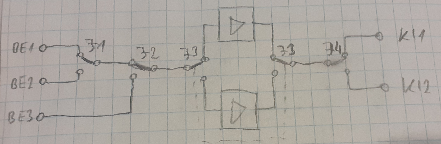

(#) gordonfreemN válasza Massawa hozzászólására (») Júl 4, 2022 /
Folyamatban. Lehet kézzel hamarabb végeztem volna, eagle-ben nincs 1 of 2 decoder, importálhatót se találtam és elment a délutánom arra hogy próbáltam alkatrészt rajzolni.
_BIG_: igen, jól érted, csak egy bemenet, egy kimenet és egy cb (ami a két panelból választja ki, hogy melyik) lehet kiválasztva egy időben. A cb váltásakor is jegyezze meg a be és ki állapotokat. Még nem tartalmazza a progi, csak lemásoltam a be vezérlés sorait a ki és cb-hez is, hogy majd legyen miből kiindulni.
kapu48: köszi szépen, már világos, hol gondolkodtam rosszul. Javítom, ha megvagyok a kapcsolási rajzzal és az állapot táblázattal.
Massawa: az eeprom jelenleg is csak akkor van átírva, ha változik az érték. Egyébként tetszik az ötlet,át fogom gondolni, hogy nyernék-e és mit, ha így átírnàm az egészet. Ugyanis lehet rövidebb, átláthatóbb kód vagy csak egy másik út ami ugyanolyan hosszú,bonyolult, stb. A programba definiált kiindulási értéket arra érted, hogy mikor szűz mcu-t felprogramozunk, nincs benne még semmilyen informácio? És a felprogramozás után már erre nem is lesz szükség ugye? A kép készül.
Josi777: igen, jól érted. A cb az circuit board, ez válassza ki a kívánt pcb-t, áramkört. 2 panel lesz benne, melyek közt szeretnék majd váltani. Nem kötöm az ebet a karóhoz, de ha megoldható,megcsinálom. Azért használok bistabil relét, mert a projekt abból indult, hogy cimbora adott nagyon pöpec reléket jelhez. Ha elvetném a reléket, oda a kihívás és mintha a gulyásleves készülne hús nélkül.
Nem baj az egyszerre visszaállitás, mert minden léptetéskor resetel és csinál egy set beállitást az aktuális relén. De a be-hez a ki-hez és a cb-hez is külön reset kell, ez csak 3 kimenet.
Ha elfogynának az io pinek, akkor van expander ic-m is, de elméletileg pont elég lesz. LCD jó ötlet, de a doboz már elkészült (tudom fura helyzet, de a körülmények olyanok voltak, hogy azt kellett hamarabb megterveznem így ingyen volt) és a doboz ledre lett tervezve. Nekem személy szerint egyszerű dolgokra a LED jobban tetszik. A millis() függveny már világos,köszönöm a plusz infókat!
A változók észrevételeit is nagyon köszi, átgondolom újra, mert teljesen igazad lehet. A bool típust nem ismerem, utánna olvasok.

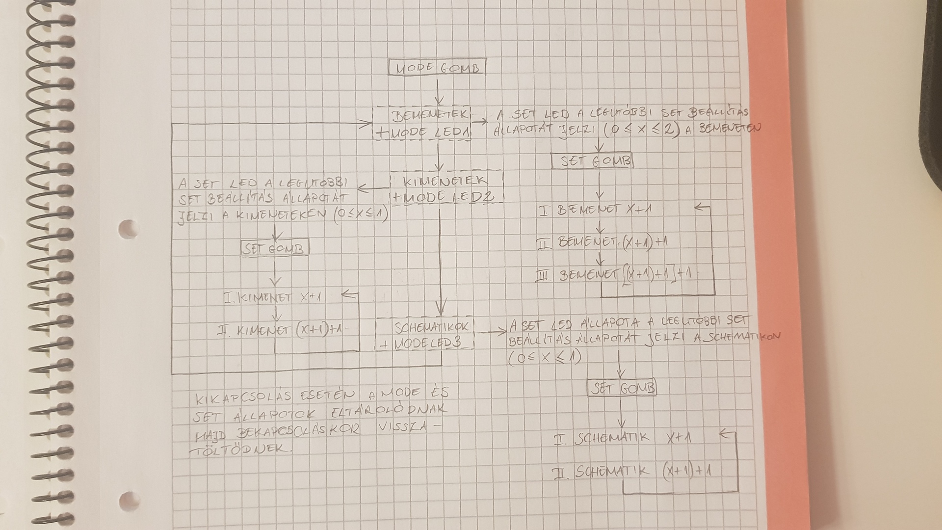

(#) Massawa válasza gordonfreemN hozzászólására (») Júl 4, 2022 / 2
Elég lett volna ha kézzel felrajzolod mit is akarsz. Nekünk nem a dekoderekkel van gondunk, hanem az összefüggésekkel.
Az EEPROM ilyenfajta használatának van egy trükkje.
Az EEPROMnak nem sok köze van a chip felprogramozásához.
A programot lehet ugy megirni, hogy az EEPROMban az elsö bekapcsolásakor már lehet valamilyen alapinformacio ( az alap jelút az esetedben) de lehet ugy is, hogy nincs benne semmi, és az elsö bekapcsolás alatt kell kézileg bevinni ( a gombokkal) az alapinformaciot. Azt te döntheted el, hqogy neked melyik jobb. Azután a használat folytán már mindig az utolso beállitás marad.

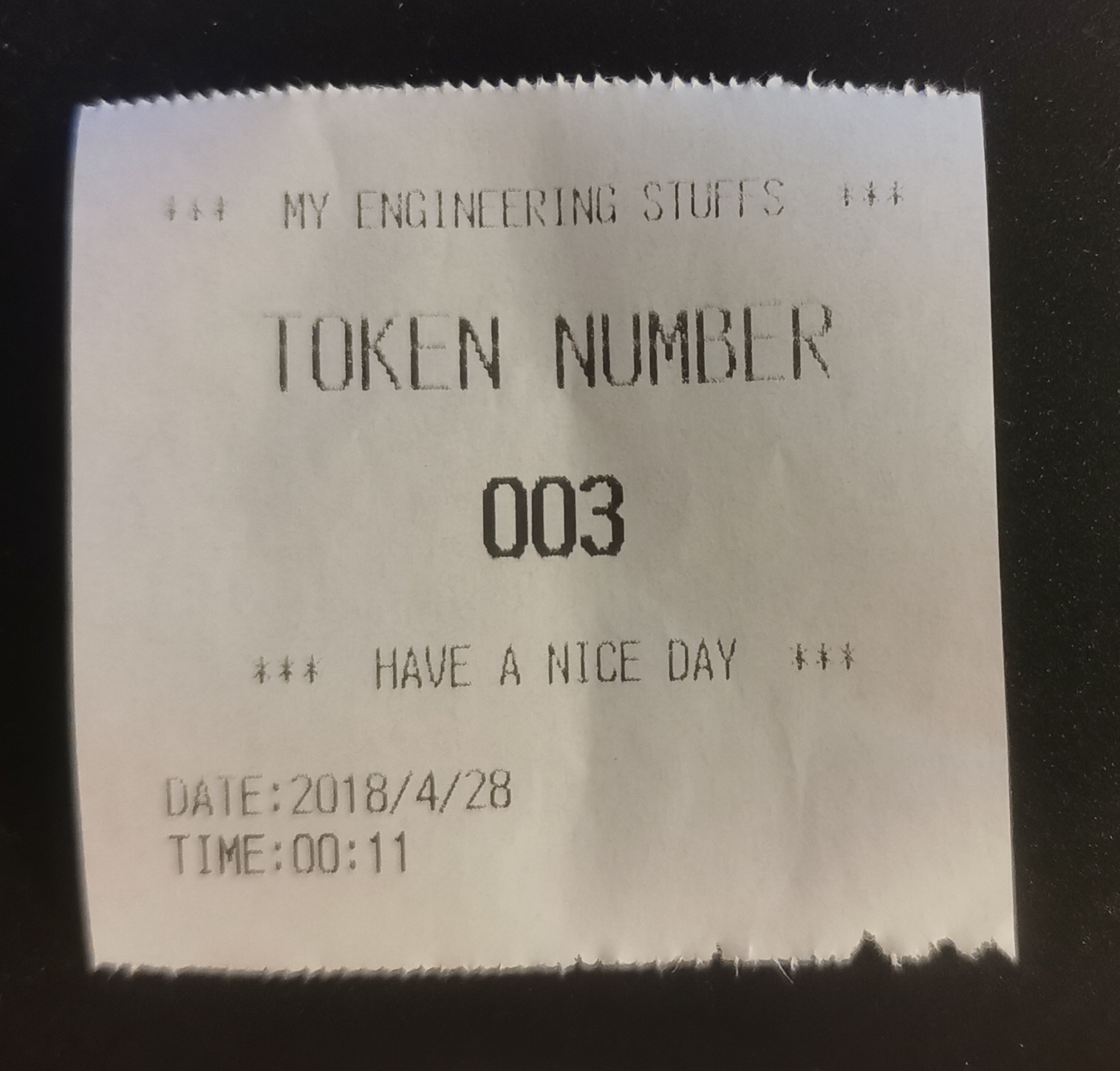

(#) jocoka hozzászólása Júl 12, 2022 /
Sziasztok Mesterek!
Kis segítség kellene.
Készítek egy barátomnak az apukája szervizébe egy sorszám nyomtatót de sajna a programozás az nem megy.
Amire szükségem volna hogy valaki a programba beleírja hogy a sorszám kezdő értéke vagyis a 000
minden éjfél után visszaálljon erre az értékre,továbbá hogy az rtc által kiírt idő ne 0.Óra 0 legyen hanem 00:00,persze ha ez lehetséges.
Üdv.Józsi
(#) gordonfreemN válasza Massawa hozzászólására (») Júl 12, 2022 /
üdv újra. Elnézést a késlekedésért, elég húzós volt az elmúlt két hét munka.
Készítettem valami Jackson ábra félét, remélem megteszi.
A kapcsi rajzot is megalkotom a hétvégéig és feltöltöm.
A hozzászólás módosítva: Júl 12, 2022
(#) Josi777 válasza jocoka hozzászólására (») Júl 12, 2022 /
Szia.
Kicsit kiegészítettem a programodat, de mivel kipróbálni nem tudtam, így csak remélem, hogy jól működik.
Kiegészítettem még 2 nyomógombbal, amivel az RTC idejét lehet korrigálni +/-.
Nem gondoltál arra, hogy egy egyszerű kijelzőn lehessen látni az aktuális időt és/vagy a token számláló aktuális állását?
(#) Kovidivi válasza gordonfreemN hozzászólására (») Júl 13, 2022 / 1
Annyit tegyél meg, hogy kiolvasod az eeprom tartalmát (ami legelőször 255 lesz, ez az alap értéke), és csinálsz egy if feltételt, miszerint: ha változó kisebb mint nulla, vagy nagyobb mint 3, akkor a változó legyen 0. Ha esetleg signed char-t vagy valami mást használsz, akkor a negatív értékre is reagálni fog, mondjuk eepromból unsigned char-t olvasol ki. Mindegy.
Ezzel megoldottad, hogy akármit olvas ki az eepromból, ami hibás érték lenne, azonnal visszarakja a változót 0-ra, ami már megfelelő neked.
(#) jocoka válasza Josi777 hozzászólására (») Júl 13, 2022 /
Szia Josi777
Nagyon szuper lett köszönöm szépen.
Hát igen az se lenne rossz ha lehetne látni az időt és számláló állását.
Megmondom őszintén a programozáshoz nem értek pár dolgot át tudok írni,de kb ennyi a tudásom.
Ennek is örülők és köszönöm még egyszer hogy megoldottad a gondom,ha van ötleted a kijelzőre is és időd is hogy velem foglalkozz akkor az is szívesen fogadom.
Üdv.Józsi
(#) gordonfreemN válasza Kovidivi hozzászólására (») Júl 13, 2022 /
Szuper, köszönöm. Azt hiszem hasonló feltételt valamelyik verzióba bele is tettem, de aztán valamiért törölve lett.
Az ábra egyébként szódával elmegy?

(#) Josi777 válasza jocoka hozzászólására (») Júl 13, 2022 /
Te tudod, hogy milyen kijelzőt szeretnél használni. A nagysága, szerelhetősége, láthatósága alapján. Talán egy általánosan használt 16*2 karakteres kijelző, I2C buszon lehetne a középút. Arra kényelmesen ráfér minden és a zöld változat elég olcsó is.
Igen én is arra gondoltam hogy valahogy így kéne neki állni.
Szétnézek mi van itthon.
(#) jocoka hozzászólása Júl 13, 2022 /
Szia Josi777
Na elkezdtem kalapálni a kódot hát nem tudok programozni,de az óra megy csak valamiért úgyan az van mint a nyomtatásnál pl: 12:01:01 helyet 12:1:1 ír ki a kijelző.
Szerintem valamit nem jól csinálok de lehet hogy rossz a kódom is.
Ha átnéznéd köszönném szépen.
Üdv. Józsi
Továbbra sem tudtam kipróbálni, ismét csak remélni tudom, hogy jól működik
Remélem, érthető a működése. Nem látom, hogy milyen, ha váltogatja a kijelző a tartalmát, remélem, jó lesz. A váltogatás ideje állítható.
Minden szuper lett köszönöm szépen,most nézegetem a kódokat és átírogatom a feliratokat hogy lássam mi változik.
További szép estét kívánok!
Üdv.Józsi
(#) gordonfreemN válasza Kovidivi hozzászólására (») Júl 17, 2022 /
Szia.
elkészítettem valamiféle kapcsorajzot is, a polaritásforgató IC-ket megrajzoltam diszkrét elemekből és sárga keretbe tettem őket.
Ezzel és a hét elején feltöltött "Jackson" ábrával már lehet érthetőbb lesz mit szeretnék.
Megcsináltam amiket javasoltál (eepromtartalomvizsgálat a setupban) és a korábban beszélt millis()-el késleltetem a programfutás közben az eeprom írást, így nem írja minden léptetésnél (mert ugye van amikor csak két léptetéssel érem el a kívánt bemenetet, pl 1-3).
A millis egyébként nem úgy lett jó, ahogy itt javasoltátok, de most működik rendesen az is. Bekapcsoláskor frankón beállítja a reléket is.
Mivel még mindig vannak delay "hegyek" a kódban, nem tudom ez hátrányos-e (a program mindig megakad itt) vagy érdemes inkább a millis()-el készítenem késleltetéseket monjuk a debouncer-nek? Vagy alapvetően nem gond a delay?

(#) Josi777 válasza gordonfreemN hozzászólására (») Júl 18, 2022 /
Van 3 bemenet, azaz 3 féle állapot, az 2 bittel leírható, azaz 2 relé elég hozzá. 00-nincs használva, 01-1-es bemenet, 10-2. bemenet, 11-3. bemenet. És ugyanez a kimenetek is, csakhogy ott 4 állapot van, 1. IC1-Ki1, 2. IC1-Ki2, 3. IC2-Ki1, 4. IC2-Ki2, és ezek is leírhatóak 2 bittel, azaz ide is elég 2 relé. Szerencsére a relék dupla morzés érintkezősök, így meg lehet velük valósítani a kapcsolást.
Ha így nem eléggé érthető, akkor holnap lerajzolom neked.
Bistabil relék helyett elég lenne 4 port kimenet és a meghajtásuk is sokkal egyszerűbb lenne. De ha maradnak a bistabil relék, azt is lehet egyszerűsíteni, hogy nem 3 reset jel van, hanem csak 1 az összes reléhez.
(#) gordonfreemN válasza Josi777 hozzászólására (») Júl 18, 2022 /
Azt az egy reset jelet akkor ráküldöm az összes relére, ez jó ötlet, köszi!
A bemeneten megtartom a 3 relét, a többi meg így lesz végül, én is arra jutottam.

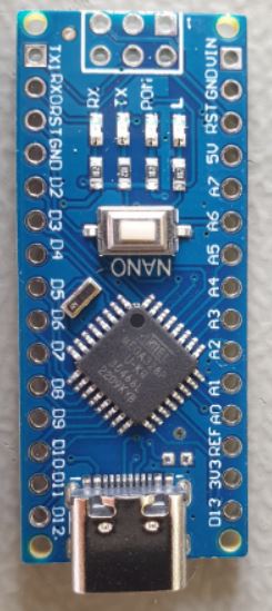

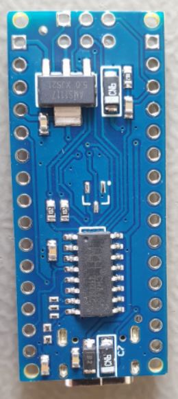

Segítséget szeretnék kérni egy Arduino Nanoval kapcsolatban. Egy áramkörhöz kiegészítőként vettem de még a felprogramozás nem történt meg illetve nem tudom hogy álljak neki. Az USB csatlakozón összekötve számítógéppel életjelet ad a panel. A PON LED világít gondolom ez a tápfeszültséget jelzi, az L jelű LED a reset után kettőt villan aztán kis szünet és folyametosan villog.
Megvan a HEX fájl (kb 37Kb) amit rá kell tölteni, csak ebben kérek segítséget, hogy hogyan milyen programmal. Teljes fejlesztőrendszert nem szeretnék telepíteni nem akarom se átírni se módosítani a programot. Remélem van rá egyszerű megoldás. A program mellékeli a mega az uno és a nanohoz való fájlokat gondolom ehhez a panelhez a nano file kell.
Nem tudtam melyik topiba írjak mert ez a kiegészítő egy SDR vevőhöz van de talán ide jobban illik a téma. Két témába nem írunk itt problémás mert nem biztos, hogy mindenki olvassa mindkét témát.
Köszönöm a segítséget.
Üdv: Gábor
