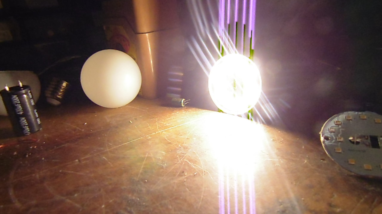

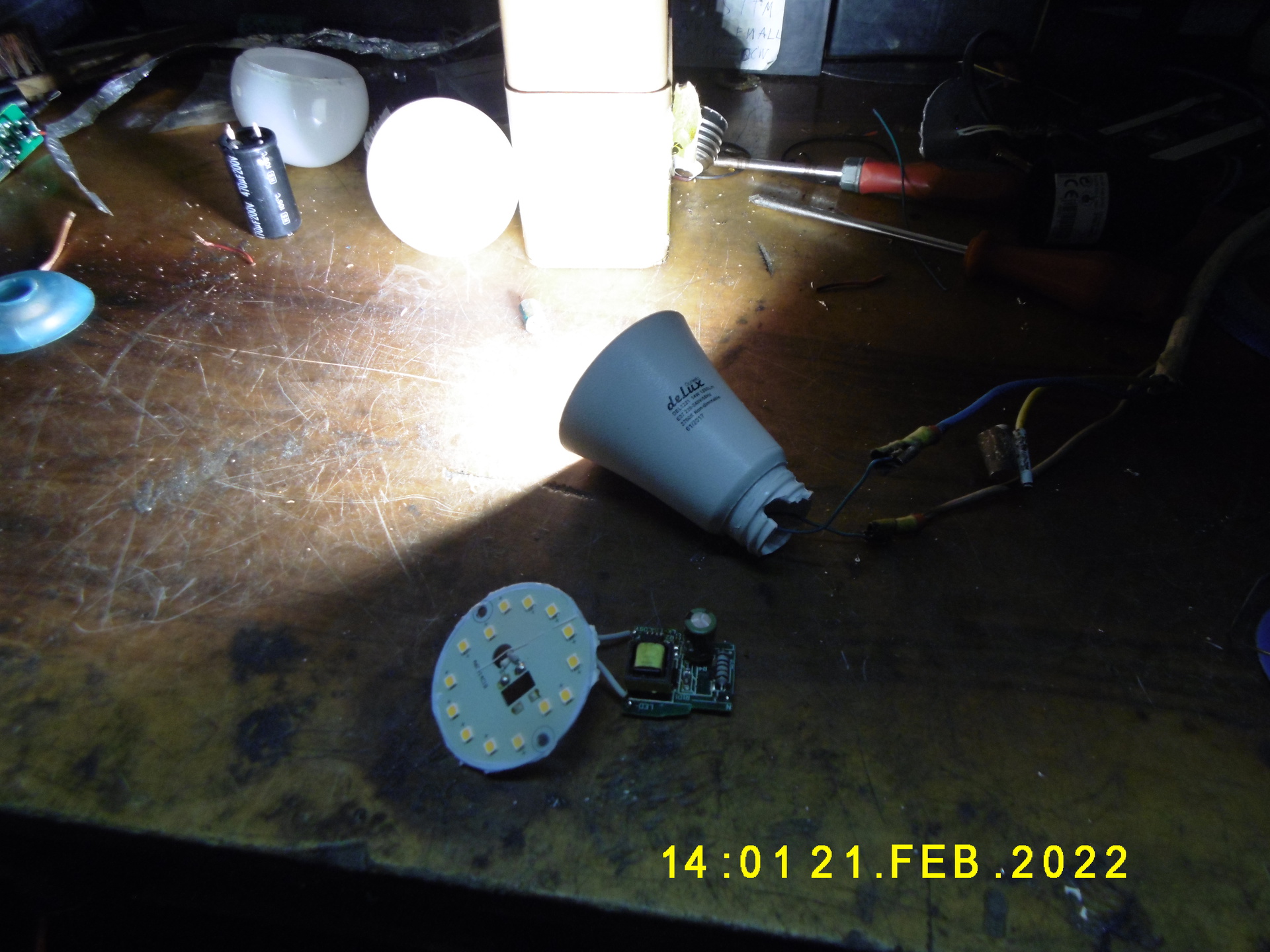

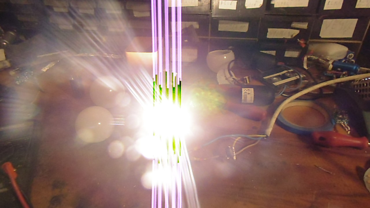

(#) Horváth Lajos Sándor válasza KBal76 hozzászólására (») Feb 21, 2022 /
szia odáig jutottam hogy ha megy akkor világit szépen 120voltot kapnak a ledek elektronika a hibás kikapcsolom már nem indul be de gondol egyet ismét villágit
(#) nedudgi válasza Horváth Lajos Sándor hozzászólására (») Feb 21, 2022 /
Mutasd meg a lámpát, addig csak találgatni lehet.
LED úgy is lehet hibás, hogy néha jó, néha meg nem. Melegedés okozhatja a gondot.

(#) Horváth Lajos Sándor válasza nedudgi hozzászólására (») Feb 21, 2022 /
szia ledek bizti jók amugy egy delux 14wattos led izzó
