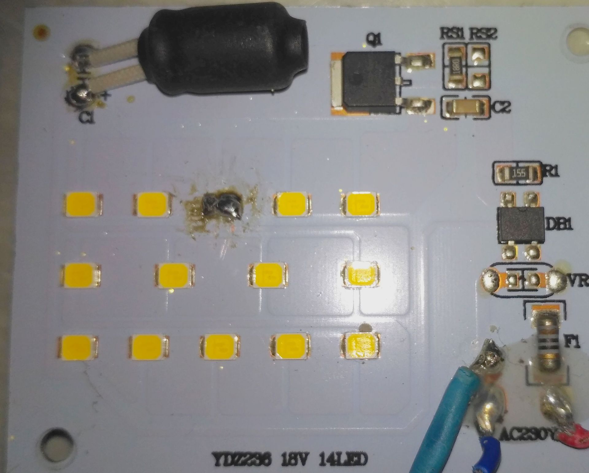

(#) uniman hozzászólása Márc 22, 2022 /

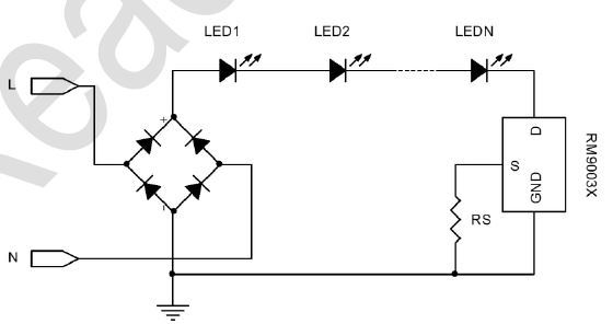

2018-as GAO 6987H LED mozgásérzékelős, 10W-os LED reflektor belseje...
Egy hónapja egy LED-et átkötöttem, most újabb LED ment tönkre. Mivel egy RM9003B (Single channel constant current LED control chip) IC van benne, a LED-ek számának változása nem lehetne probléma. Ebben is kétchippes SMD LED-ek vannak...
(#) Epu2 válasza uniman hozzászólására (») Márc 22, 2022 /
Azért ment tönkre a LED, mert túlhajtott. Ha mindig csak áthidalod, egyre gyorsabban mennek tönkre.
(#) uniman válasza Epu2 hozzászólására (») Márc 22, 2022 /
Miért is? Megnézted a benne lévő RM9003B linear LED Driver IC adatlapját? Ez konstans áramú meghajtó, akár egyetlen (6V-os) LED-el is működik. A feszültségnek meg be kéne állnia a szükségesre...
a 14 db dupla chippes LED 10W-on (nem mértem) annyira azért nincs "túlhajtva". Persze, ha lett volna pont olyan SMD LED-em, cseréltem volna...
Ha fix feszültségű lenne a driver, akkor elhiszem, amit írsz, de ez nem az.
Inkább a LED öregedése lehetne az ok.

(#) nedudgi válasza uniman hozzászólására (») Márc 22, 2022 /
A konkrét kapcsolást nézd meg. Az előző képen nem jól látom a bekötést, de gyanús, hogy nem tizennégy darab van sorbakötve.
Ha nincs kéznél LED, akkor ellenállást is berakhatsz.
(#) proba válasza uniman hozzászólására (») Márc 22, 2022 /
Elnézve a ledek párhuzamosan is lehetnek benne, és nem mind sorba. Így az átkötés bármit okozhatott. Amúgy az áram beállító ellenállást kapásból 10-20%-al nagyobbra cserélném.... ( mint a TV-kben)
(#) Ge Lee válasza uniman hozzászólására (») Márc 22, 2022 /
Nem áramban hanem hőmérsékletben vannak túlhajtva, és/vagy gagyi ledek vannak benne. Egy LED normál üzemi körülmények között örök életű, szó szerint. Ha mégsem, akkor annak oka van, ami általában az, hogy az elégtelen hűtés miatt magas hőfokon üzemel amíg tud, aztán tönkremegy.
(#) uniman válasza nedudgi hozzászólására (») Márc 22, 2022 /
Szia! De bizony, a tizennégy darab (dupla chippes!)sorba van kötve...5-110 mA-t lehet az IC Rs ellenállásával beállítani. Itt 18 ohmos van.
Most, hogy szétszedtem, kiderült, hogy Gee Lee "elégtelen hűtés" tippje nyert! A LED panelnek csupán az egyik keskeny oldala érinkezett rendesen a hűtőpasztázott aluházzal... csupán 2 db csavarral volt átlósan rögzítve, valószínűleg az egyik nem is volt teljesen becsavarva a sekély menete vakfuratba.

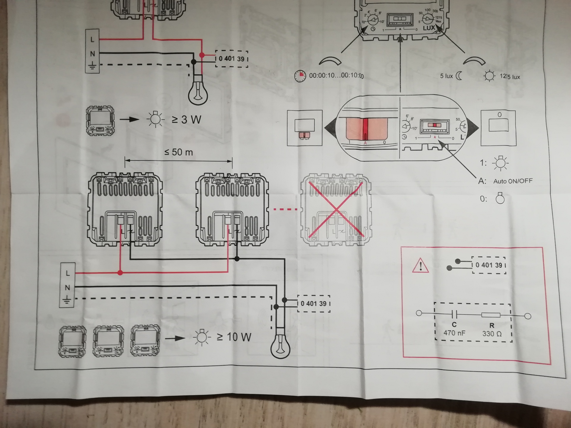

(#) totipityu hozzászólása Máj 18, 2022 /
Egy kérdéssel fordulnék hozzátok!
Lépcsőház világítást kötöttem össze, két db legrand kétvezetékes mozgásérzékelővel és öt db 3w os led irányfénnyel! Kompenzátort nem raktam az áramkörbe! Minden jól működik! A bibi ott van, hogy ha nem világítanak a lámpák, akkor az egyik az öt közül megvillan pár percenként! És ezt akkor is teszi, amikor ki vannak kapcsolva az érzékelők a kapcsolójukkal.
Lehet kellene a kompenzátor? Mi a véleményetek? Mellékelem a led lámpa és a kapcsoló adatait!

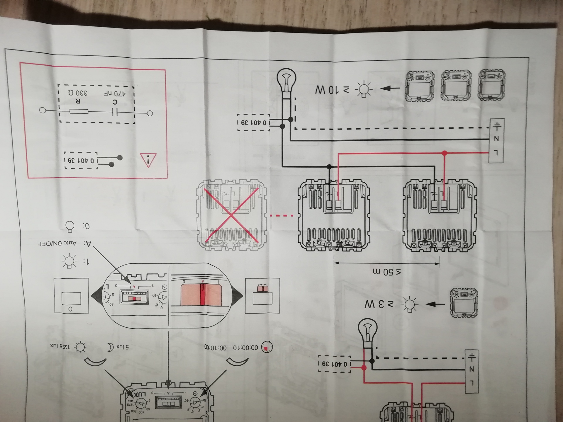

(#) totipityu válasza totipityu hozzászólására (») Máj 18, 2022 /
Bocsánat, az egyik kép fejtetőn van, most itt van helyesen!
(#) pipi válasza totipityu hozzászólására (») Máj 18, 2022 /
Szerintem valahol van a körben egy "kis" átvezetés... Ami lehet valahol zavarszűrő (kondi), esetleg a hosszú kábelek miatt szórt kapacitáson át...
próbaképp cseréld valamelyik (másik) ledet mezei izzóra, ha megszűnik akkor ez lesz a baj, szép lassan feltöltődik a led tápja akkora szintre, hogy villan, utána kezdődok előlről...
Köss a leddel párhuzamosan ellenállást 300K-100K nagyságrendben, vagy kondit 22n-100nF-t, kisérletezz az értékekkel, vagy ahogy a rajzon is van az említett "kompenzátorod" (szerintem a 470n elég sok, kisebb is elég)

(#) Hutty válasza totipityu hozzászólására (») Máj 19, 2022 / 1
Az eb ott van elhantolva, hogy a vezérlő két vezetékes. A tápját a fogyasztón keresztül kapja. Ezért a lámpára mindig kerül feszültség.
„szép lassan feltöltődik a led tápja akkora szintre, hogy villan, utána kezdődik elölről...”
