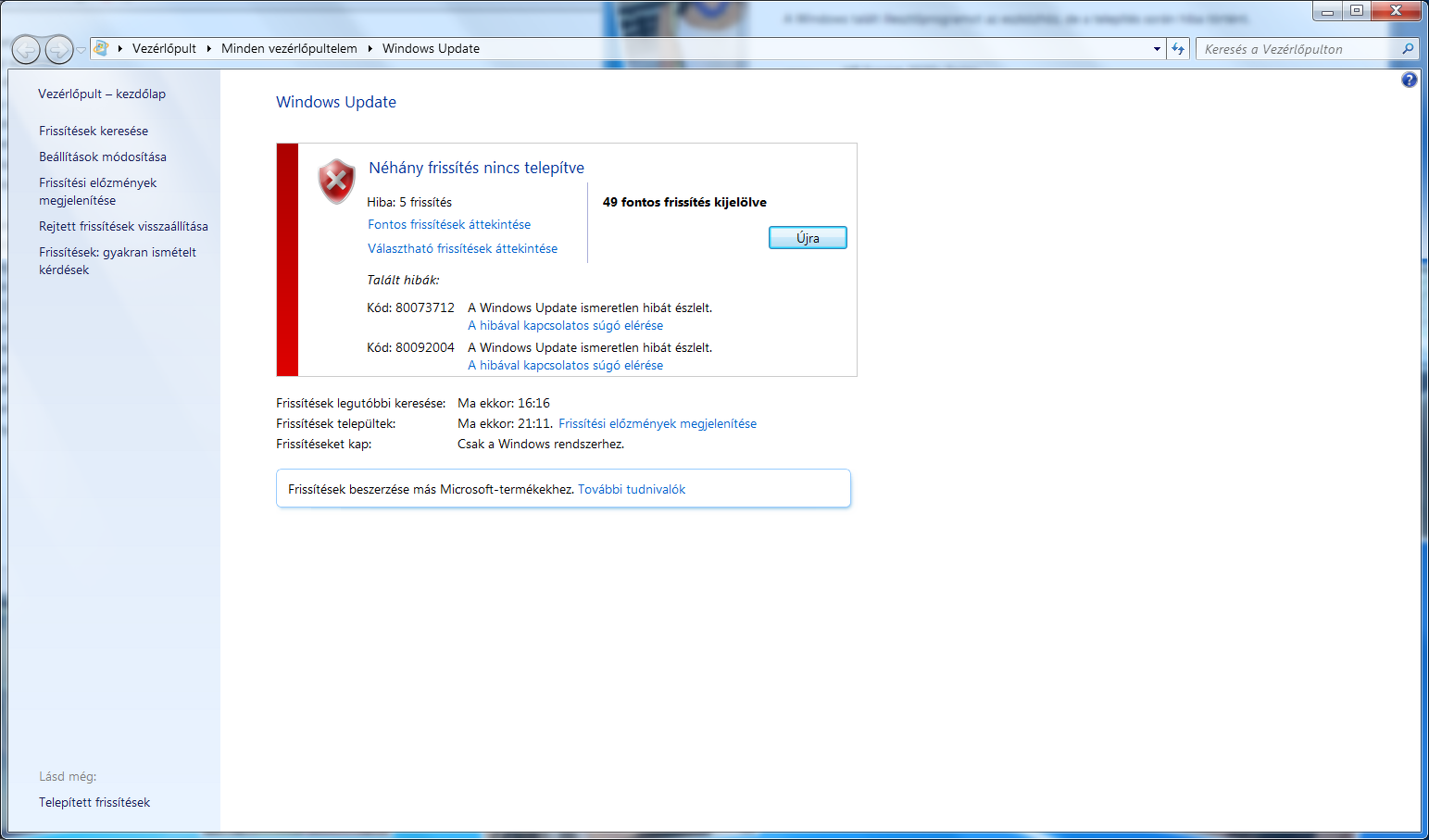

Ötödszöri meg kitudja már hányadik újraindítás után már újraindítási gond nem lehet...
Az SHA hibáról már hallottam én is, és ez után, meg a windows agent telepítés után ugyan csökkent a hibák száma, de még mindig van...
A 80092004 -es megszűnt ugyan, de a 80073712 még mindig fennáll...

Ha a kézi letöltéseken túl vagy és nem sikerült volna, akkor System Update Readiness tool szoftverrel próbáld ki, nekem amennyiben régen ilyen hibakód jött elő, pár hét után megfoltozta önmagát és minden frissítés rendben fel ment , ha ez sem segít törődj bele hogy a 7esen kihívás felrakni régi hardvert, amit használok a 11es rendszeren ismeretlen usb eszköznek látta a 7-es.

Felraktad a windows update kliens aktuális verzióját, ahogy az előző hozzászólásomban írtam?
Amit elfelejtenek leírni, hogy érdemes a kliens telepítése után leállítani a szolgáltatást (net stop wuauserv), majd a windows mappán belülről kitörölni a softwaredistribution mappát, végül elindítani a szolgáltatást (net start wuauserv). A hibakódod a félig-meddig meglévő, de mégse teljesen jó frissítésre utal, azt meg így tudod javítani.
Amúgy meg win10-nél pont azt csinálják, amit leírtál. 2 frissítésfajta van hozzá általában, az összegző és a biztonsági. Ezekből mindig elég a legújabbat feltenni, mert az tartalmazza a régieket is.
