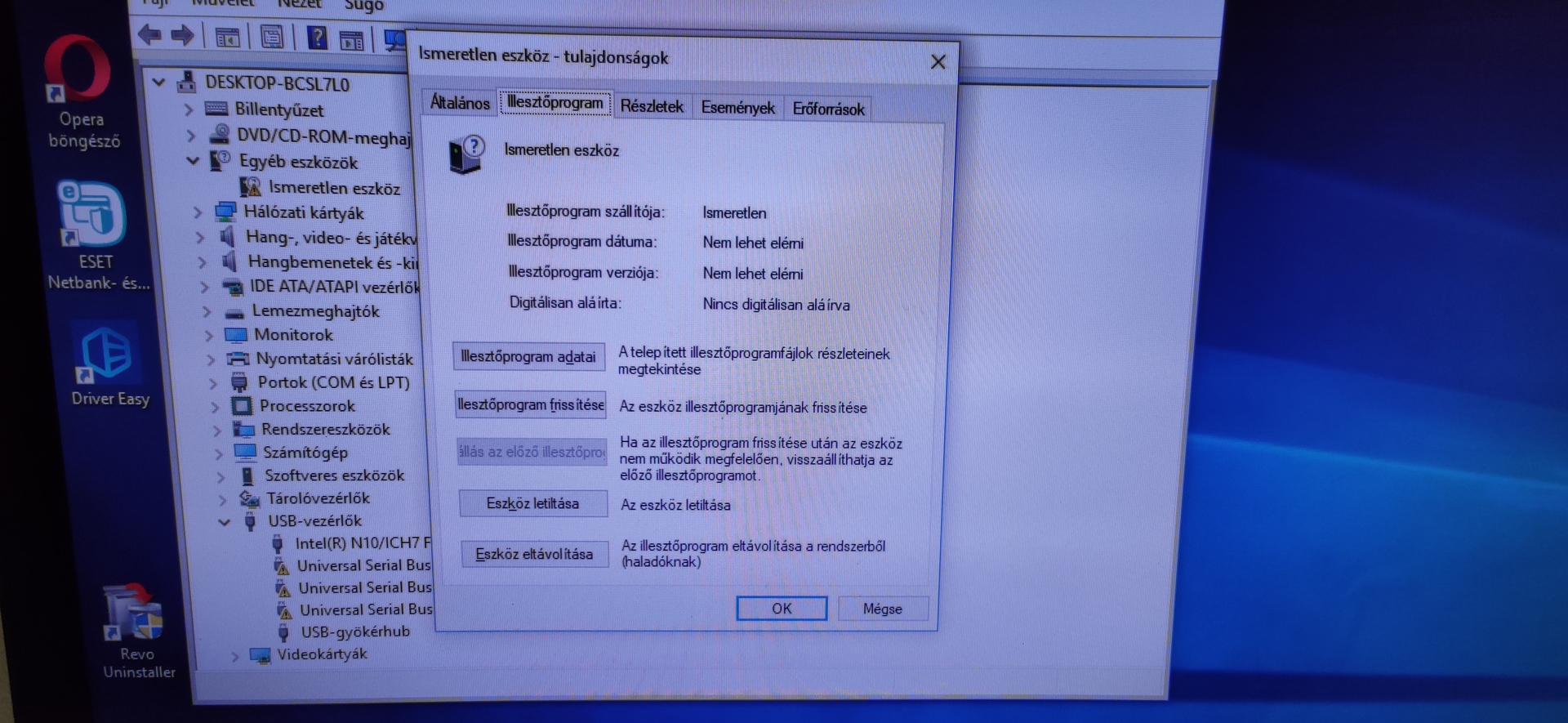

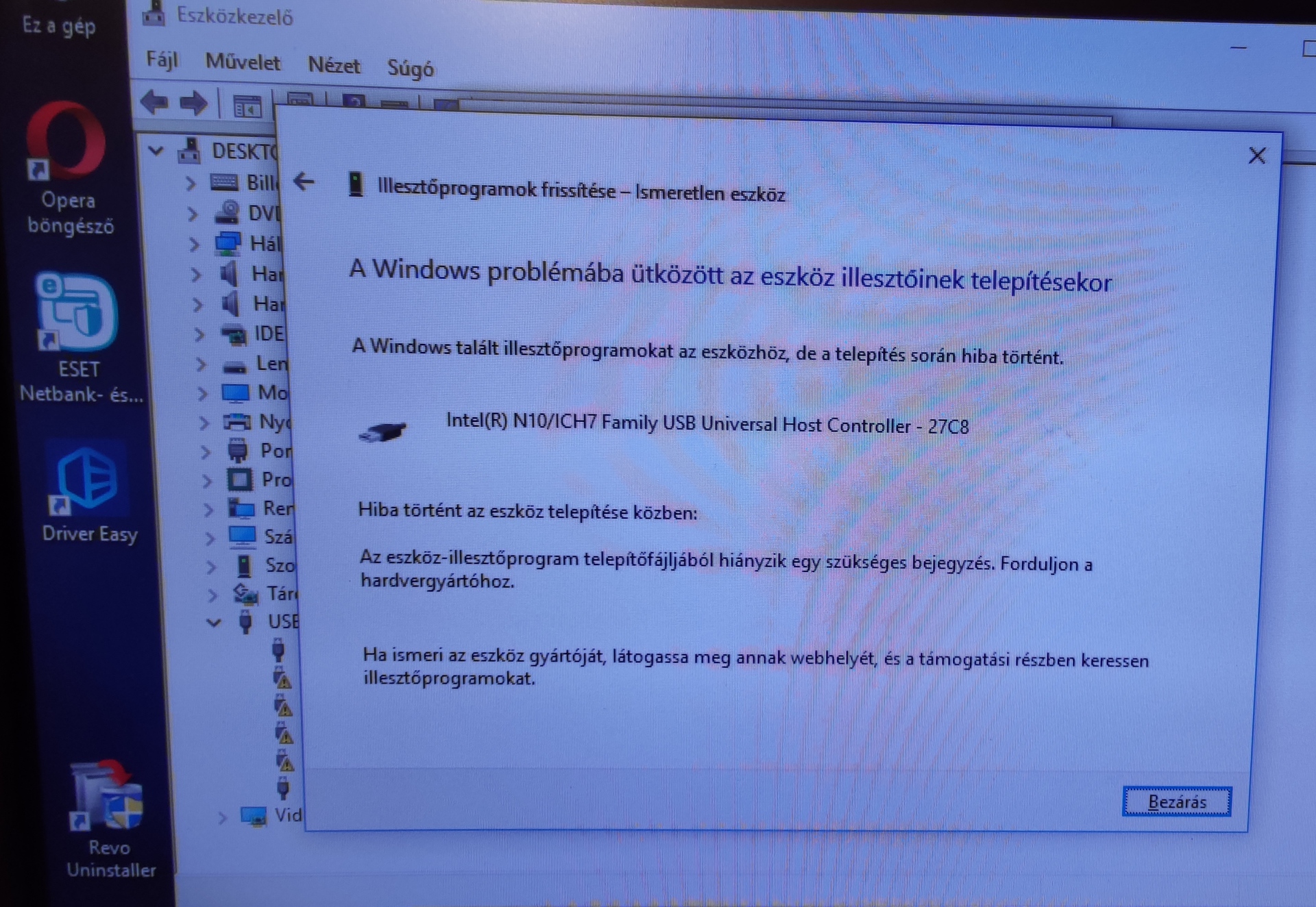

Sziasztok! Adott egy gép, (régebbi) a Biosba be állítottam hogy az Usb egeret, meg Billenytyüzetet fel ismerje. Újra inditottam de nem megy vele. Aztán találtam egy régi billentyűzetet azzal belépve Win 10 van rajta. Az eszközkezelőig eljutottam ott próbálom frissíteni az Usb vezérlők nél a felkiátójeleseket, talál is de telepítésnél ki írja hogy : talált illesztőt de a telepítés során hiba történt Hőst Controller - 27C8 Mit lehet kezdeni?
(#) kadarist válasza vladcepes hozzászólására (») Márc 16, 2022 /
Távolítsd el ezeket a felkiáltójeles eszközöket az eszközkezelőben, majd indítsd újra a gépet. A gép legyen internetre kötve!

Szia! El távolítottam, net rá dugva, újra indítottam magától nem frissíti, be mentem megint eszközkezelőbe, ott vannak a sárga felkiáltó jelek, próbálom én frissíteni de ugyan az a hiba. Valami más esetleg?
(#) Epu2 válasza vladcepes hozzászólására (») Márc 17, 2022 /
A drájvereit is törölted a fájlokkal együtt?

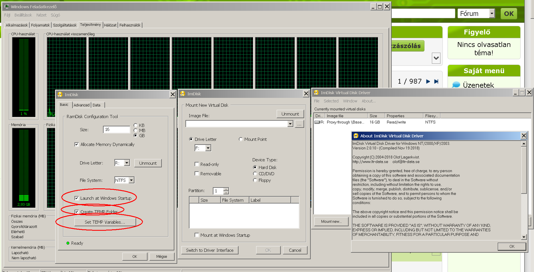

(#) Régi motoros válasza Skori hozzászólására (») Márc 17, 2022 /
Na azt mond el, hogy lehet ebben a pagefile-t áttenni a ramdisk területre?
Ha a win virtuális memóriánál átállítom a meghajtó betűjelet a ramdisk betűjelére,
következő újraindításkor besír, hogy baj van a lapozófájlal, így a win ideiglenesen létrehozott egyet, természetesen a C: meghajtón, felhasználva az utolsó 7.7Gb szabad helyet is.
Gondolom a ramdisk később töltődik be, mint ahogy a lapozófájlt létrehozná magának,
így nem tudja hová, mert nem aktív még az a meghajtó, ahova beállítottam...
(#) antiktelefon válasza Régi motoros hozzászólására (») Márc 17, 2022 /
Ezt a fából vaskarikát és abból fát megoldást
Nem fogsz megszabadulni a pagefiletól, nem kell ramdiskre visszaírni, ha ennyire fáj, akkor keress egy régi ssdt ami 60 vagy 120GB, nincs 4e hardveraprón és rakd arra a pagefilet és még egy hiberfil is elfér mellé.
