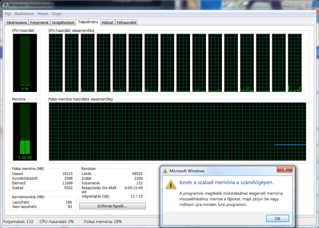

Na erre adjon valaki épeszű magyarázatot...
A 16Gb telepített memóriából kb 1/3 -a van használatban, 2/3 -a szabad. Kb mindet az opera böngésző használja, megvan nyitva vagy 40 lap a háttérben, ezekből kb csak 10 -et nézek folyamatosan és váltogatok köztük (finance.yahoo.com árfolyamszalagok).
Aztán egyszer csak ez a bolond ablakos 7 úgy gondolja, kevés neki a memória.
Aztán néhány perc múlva az opera ki is fagy.
(#) Doky586 válasza Régi motoros hozzászólására (») Márc 15, 2022 /
Tipikus hiba ha le van tiltva a lapozófile...
(#) Régi motoros válasza Doky586 hozzászólására (») Márc 15, 2022 /
Persze, hogy le van, azért van az a nyomorult fizikai memória, hogy azt használja. Gyorsabb mint bármelyik SSD is. Igazából azt sem értem, mi a fenéért nem szakított már vele a win. Évtizedekkel ezelőtt még volt értelme, mikor tyúkfing 16/32/64Mb ram volt csak egy gépbe. Azért találták ki, hogy ezzel a trükkel megnöveljék az amúgy méregdrága RAM -ot. Igazából az XP -hez már a 128MB is kevés volt, ha nem akarta az ember, hogy egyfolytában daráljon a HDD a lapozófájllal, már akkor is inkább 512MB kellett...

Nálam is alapból letiltásra kerül reinstall után, sose volt semmi gondom. De ezek szerint, akkor érdemes lesz elküldenem ezt a képernyőmentést az operának is, kíváncsi leszek mit mondanak rá...
A Win nem úgy működik ahogy te elképzeled. Adj neki 2000MB-ot az SSD-ről és nem lesz többé hibád. Nemis értem hogy miért spórolsz 2GB-ot amikor biztos sok 100GB-os SSD-d van.

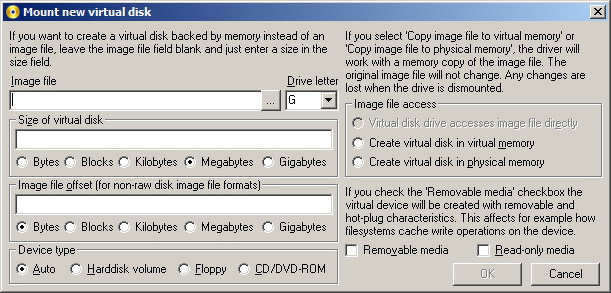

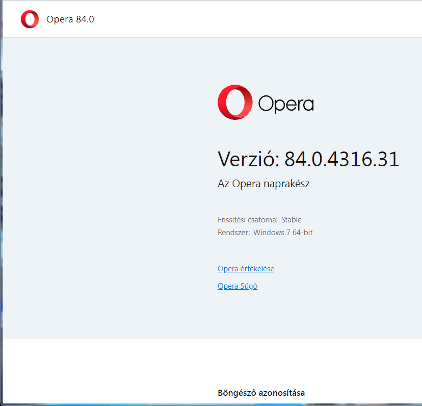

(#) bbb válasza Régi motoros hozzászólására (») Márc 15, 2022 /
Nekem is ki van kapcsolva a 16GB mellett és eddig még semmi nem ugatott, hogy gond lenne - egy kivétellel, amikor itt a fórumon valaki feldobott egy 3D lézerszkennelt pontfelhőt és azt kellett volna szeletelni, na akkor volt sírás. Persze akkor meg finomítottam a pontfelhőn és pár apró beállítás után ment is a szeletelés vígan.
Ha akarsz a dolgon egyet csavarni - memdisk. Az imdisk program gyönyörűen képes memóriába létrehozni a partíciót, s azt odaadhatod akármire (lassú HDD-s terminálszerveren használtam ezt a trükköt, a bejelentkezett felhasználónak a program futásához memóriából adott tárterületet és bevált a dolog).
A böngésződre visszatérve - 32bites verzió, vagy 64bites verzió? A 64bites rendszeren futó 32bites böngésző is tud ilyesmi meglepivel szolgálni...

(#) Skori válasza Régi motoros hozzászólására (») Márc 15, 2022 /
Nézd, elméletben igazad van, de attól még ez a helyzet... Nekem viszonylag régi PC-m van, de ugyanazért van benne 32Gb amiért neked 16. Viszont nincs letiltva a lapozófájl, ami igazából tökmindegy, mert nem használja, csak ott van. A sok ramot meg ki lehet használni pl ha telepítesz ramdiszket, és a temp könyvtárat erre rakod. Így az ide "szemetelő" programok hatalmasat gyorsulhatnak, ráadásul kikapcsoláskor törlődik, tehát a takarítás is meg van oldva. Az elfoglalt memória lehet dinamikus, azaz csak éppen annyi memóriát foglal le a ramdiszk, amennyi fájl éppen van rajta. Szoktam néha úgy filmet nézni, hogy a NAS-ról rádobom a ramdiszkre a fájlt, így lejátszás közben nem ráncigálja folyamatosan a háttértárat, de ha sok fájlt kell tömörítenem/összecsomagolni, azt is gyakran a ramdiszken csinálom. Aki sok lapon böngészik, az a böngésző cache-t, "sütiket" és egyéb ideiglenes dolgait is teheti erre.
(#) Régi motoros válasza bbb hozzászólására (») Márc 15, 2022 / 1
Na hát azt nem írja, de gyanítom 64 bites, mivel a sima Program Files mappába tette magát...
Az ImDisk tudtommal ingyenes, bár ez nem csak ramdiszk, hanem annál több (pl. lemezkép fájlokat is tud lemezként mountolni). Több éve használom probléma nélkül.

(#) bbb válasza lelkes amatőr hozzászólására (») Márc 15, 2022 /
Én se véletlenül írtam, hogy "imdisk". Ingyenesen használható, stabil program. Ahogy írtam, én szerver oprendszeren használtam, ott is remekül megy. Ráadásul nem csak lemezképeket képes felcsatolni, de akár a tempet is át tudja irányítani memóriába, ami kifejezetten hasznos dolog.

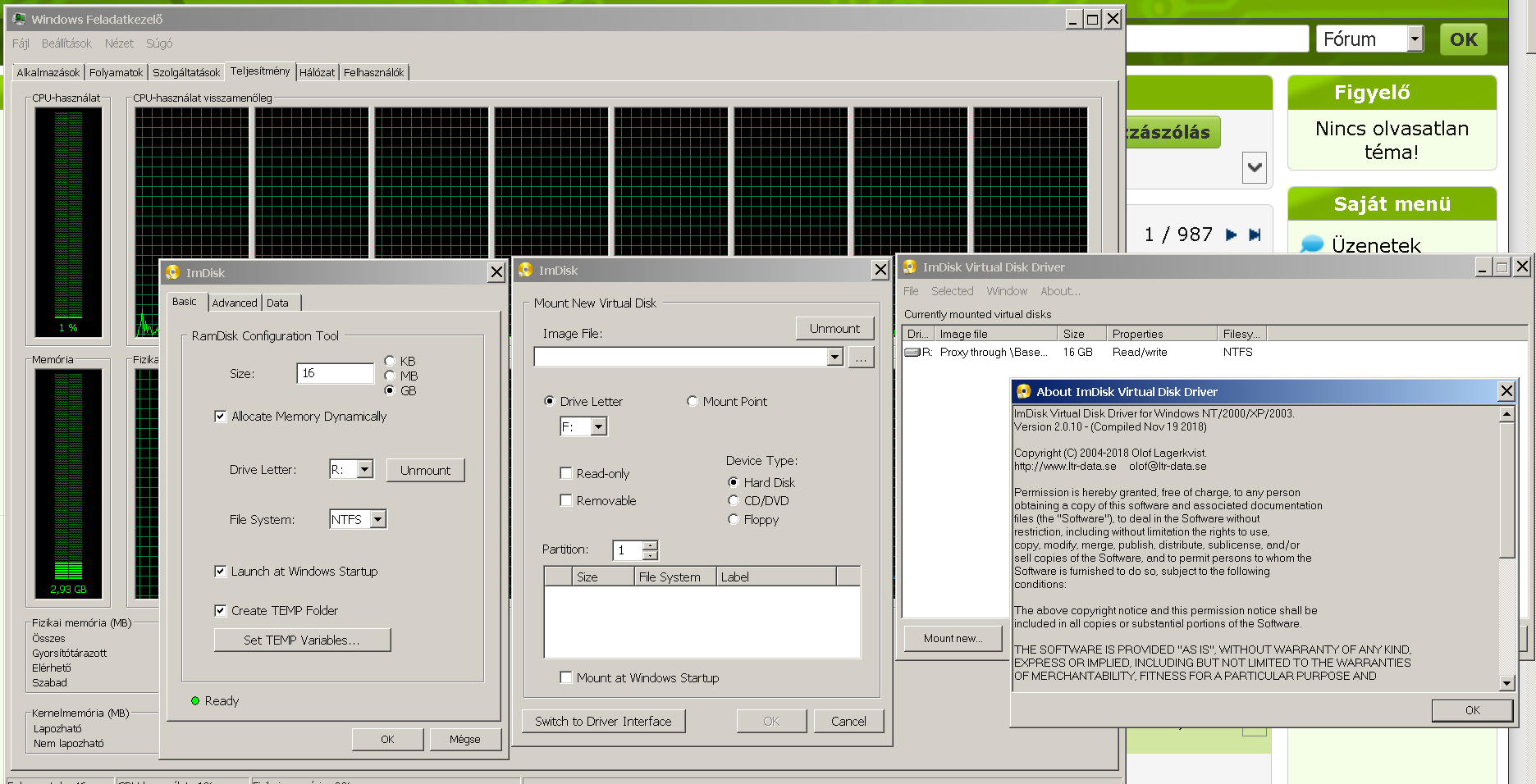

(#) Régi motoros válasza Skori hozzászólására (») Márc 15, 2022 /
Igen, a googleval már megtaláltam. Azt konfigurálom.

(#) pipi válasza Régi motoros hozzászólására (») Márc 15, 2022 /
Szerintem a sima prgfiles a 64 bites, az x86 végű a 32bites
(#) lelkes amatőr válasza Skori hozzászólására (») Márc 15, 2022 /
Feltelepedett, viszont hol kell beállítani, hogy ujraindításkor automatikusan használható legyen TEMP fájloknak?
(#) bbb válasza lelkes amatőr hozzászólására (») Márc 16, 2022 /
Skori hozzászólásában lévő kép balról első ablakában láthatod.
