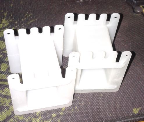

Amióta a kapcsolóüzemű táp majd mindenhonnan kiszorította a hagyományos trafót azóta nem nagyon gyártanak és forgalmaznak sehol se vasmagot se csévét. A német waasner és weisser cég gyárt lemezt és csévét is, de mezei felhasználóval alapból nem állnak szóba csak viszonteladóval, és mostanra egyébként is növekedett náluk a minimálisan rendelhető mennyiség. Ha jól emlékszem vasból 50 ezer forint körül van, de csévéből is 20 ezer körül. Szabvány EI75-ből van feleslegem. A TME-nél is inkább csak ferrithez van már cséve, például.

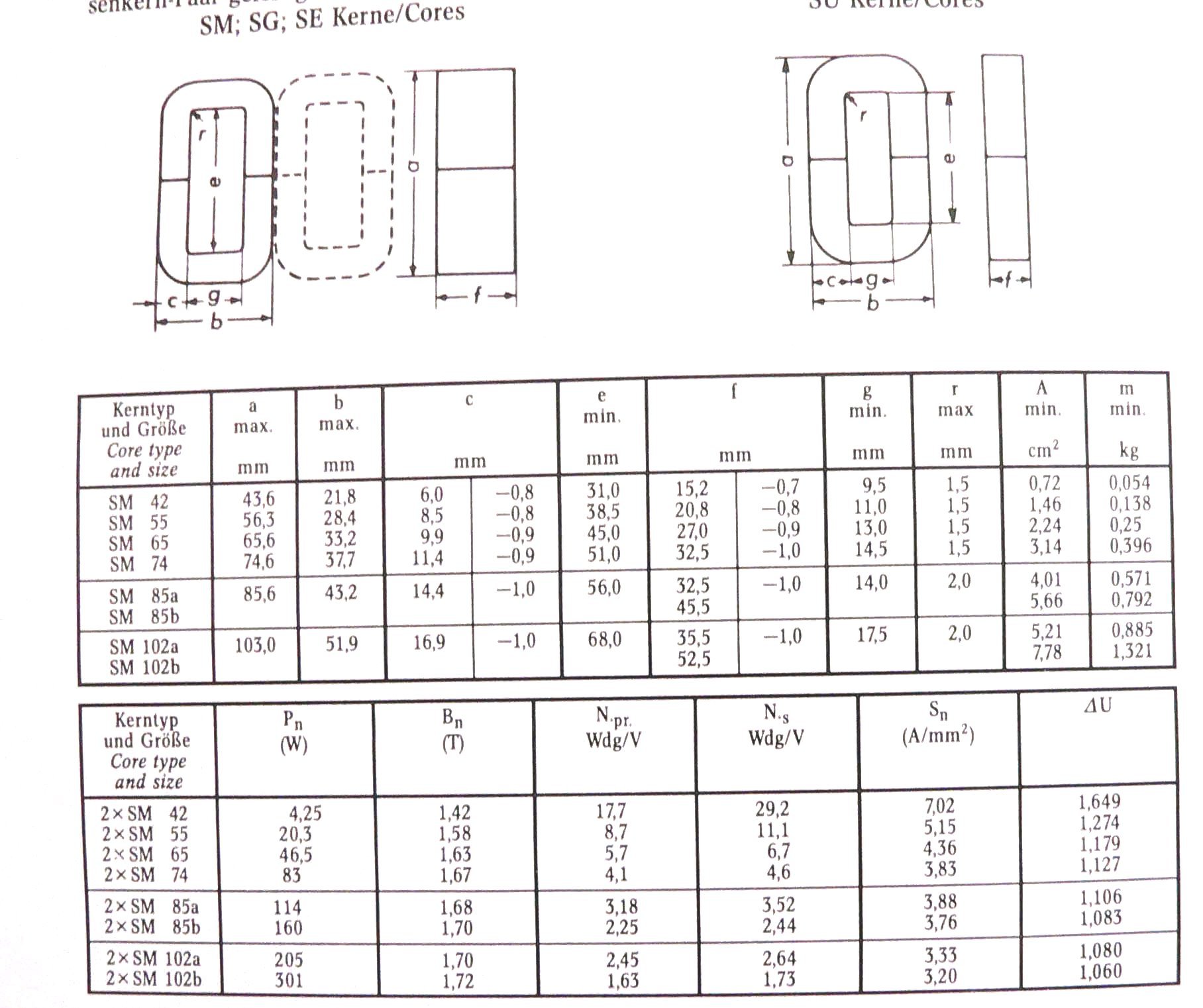

Nem olyan mély a hó, Van magyar forgalmazó, viszonteladó, aki kintről száz db-okat vesz, összegyűjti az igényeket, mert ez az alsó rendelési határ - 100db.
Ezeket néhány hónapja, idén vetem onnét: M85a o.D.

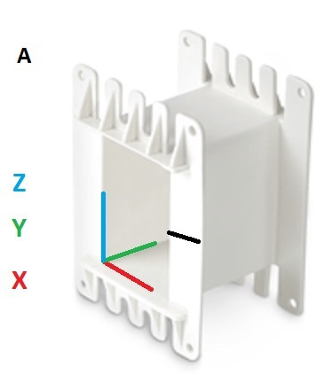

Egy ilyesmi csévetest fel tudna izgatni engem is. A belső méreteket már leírtam. (26x26x45)

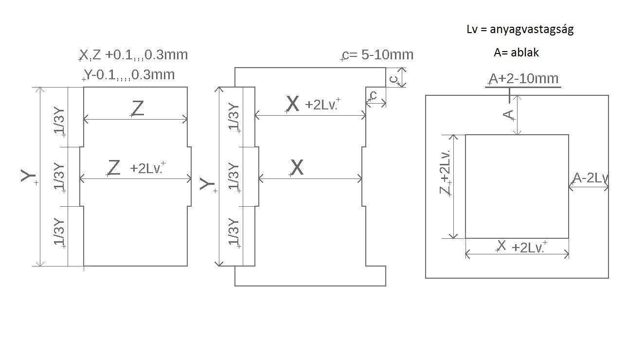

Nyáklapból le tudod magadnak gyártani, de jó móka a kis pöcköket pontosra kireszelgetni benne. Vagy marad az hogy kerítesz valami nem túl vastag és kemény kartonpapírt amiből kivágod a 6db részt, impregnálod, majd összeilleszted.

Tekercselni lehet oldalfal nélküli csévére is. Sőt cséve sem kell, csak néhány réteg papír az elején. Én úgy csinálom, hogy a trafó belső magának méretére készítek fából sablont. Nekem az jött be, hogy négy darab fahasábot fogok egybe, és ezt csiszolom méretre. Középen az éleket lecsiszolom, így kapok egy lukat, amin keresztül megy a tekercselőgép tengelye, ami egy menetes szár. A négy hasáb közé teszek négy darab 1mm vastag fémlapot, amit a tekercs elkészült után ki tudok húzni. Ez nélkül úgy megszorul a cséve, hogy nem tudom lehúzni a sablonról. Természetesen el kell sajátítani a technikát, de nem nagy kihívás. Menet-menet mellé, majd az utolsó pár menet alá papír vagy fólia, de mind a négy oldalra. Következő réteg előtt vissza kell hajtani őket, majd szigetelő réteg, és mehet tovább. Aztán minden sor végén ugyanez.

Itt megtalálsz adatokat a hipersilekről is. A csévékről ITT

(#) zamatőr válasza FAZ1 hozzászólására (») Ápr 11, 2022 / 1
Cséve méretezés.
