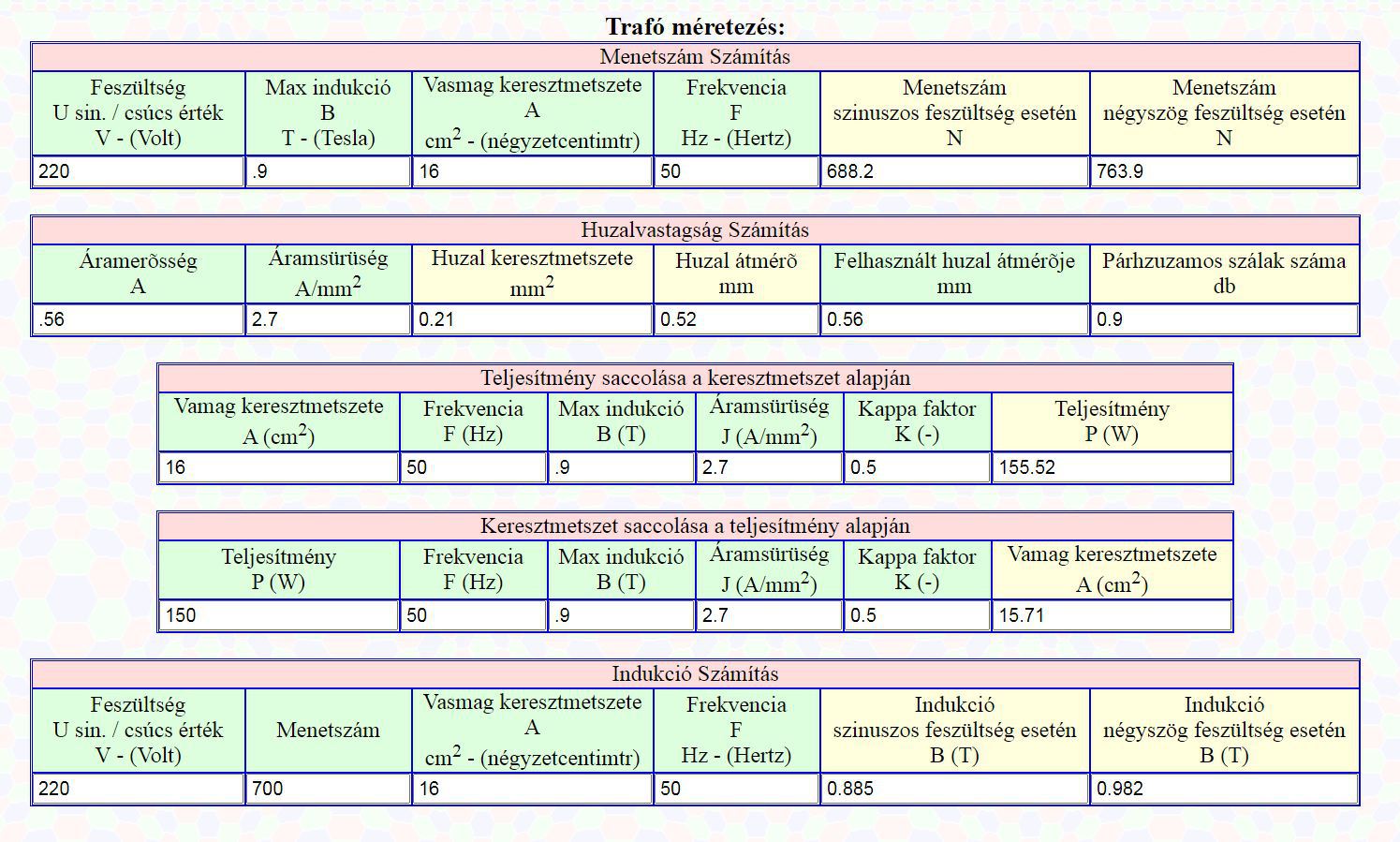

(#) Ódenka hozzászólása Jan 2, 2022 / 1
Kihasználtam a hőséget, ma tekertem egy trafót a hálózati stabilizátorhoz.
Már ajánlottam többször, újra ajánlom a szünetmentesek trafóját!
Ha nem 0.5mm-es lemezekből lenne, kimenőt is csinálnék vele.
A mellékelt táblázat alapján - Skori - készült, szekunderek 1.15mm-ből vannak és egy 12V-os segédtáp 0.56mm-esből, elfért.
Amire jobban vigyázok legközelebb, a 100 Celsiusnál képes kissé deformálódni a cséve.
A lényeg, az üresjárási áram 223V hálózati feszültségnél 50mA.
Hang, zúgás, nesz nulla.
A primer menetszám gyárilag is kb. 700 menet volt, annyira méreteztem, ill. tekertem.
Szekunder meneteket 3.4me/V-ra vettem.
A hozzászólás módosítva: Jan 2, 2022

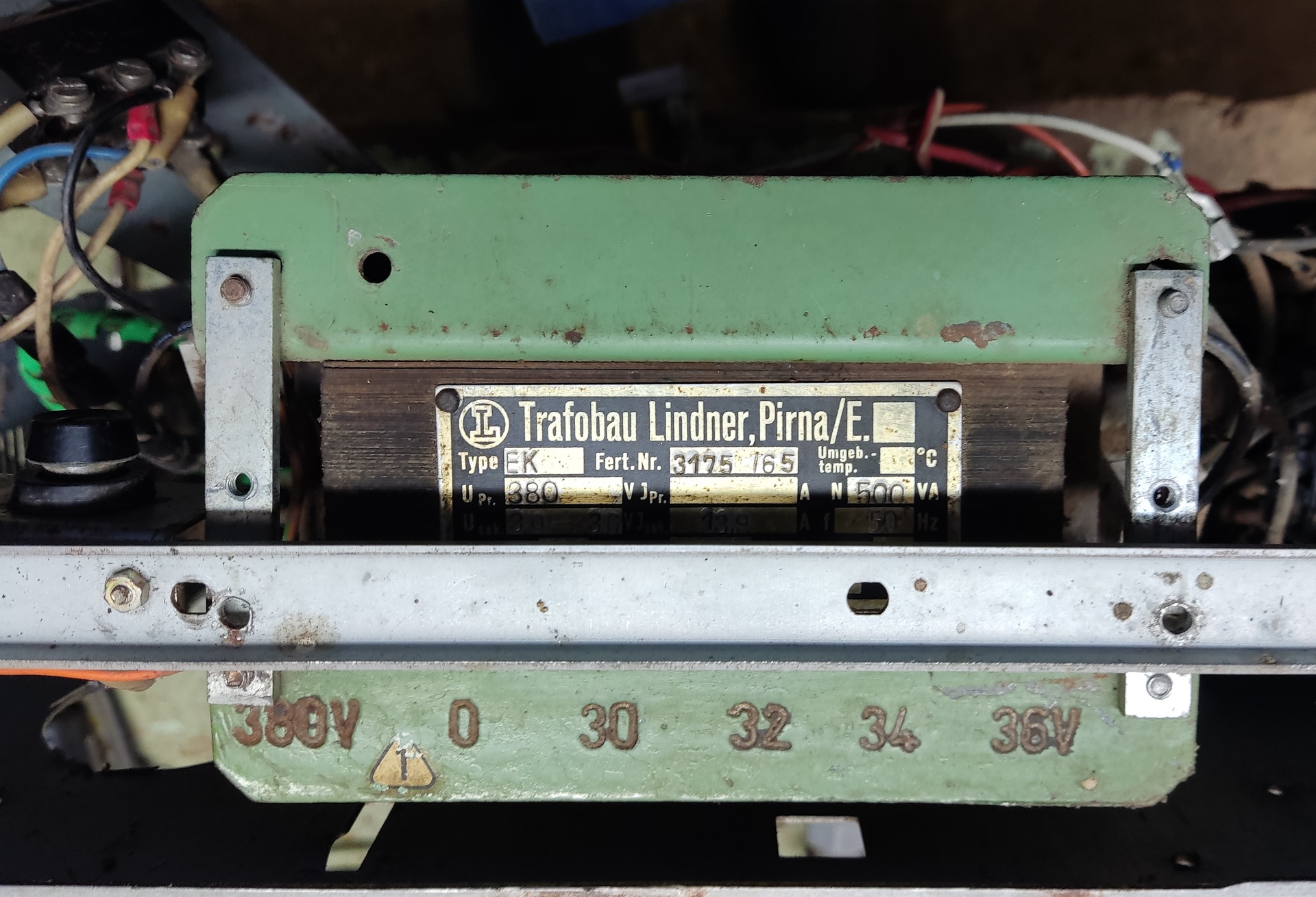

(#) erbe hozzászólása Jan 9, 2022 /
Ígértem már régebben képeket egy trafóról. Az adatlapon dátum nincsen. '72-ben vettem egy MÉH telepen az NDK-ban. Na nem 2072-ben, mert ott még nem jártam. Bár szeretnék.
LL típusú vasmag. 32*40 mm egy oszlop keresztmetszete. ~12,8 cm2. Kitöltési tényezőt számolva ~12 cm2. Menetszámot nem számolgattam, bár amikor hozzátekertem pár menetet, biztos tudtam. Arra viszont még emlékszek, hogy 1,3 T-re méretezték, 100% BI-vel. Átalakítottam hegesztéshez. Primer és szekunder tekercsek párhuzamosan. A gyárilag 190 V-os primer vígan bírta az akkor 220 V-ot. A szekunderhez sorba kötöttem egy 160 VA-es trafót áttekert szekunderrel, hogy kicsit magasabb legyen a gyújtófeszültség. Kicsit nehezen fogott így is ívet, de lehetett vele hegeszteni. Később apámmal Győrbe költözött. Bár meg akarta tanulni a hegesztést, szerintem soha nem használta. Ahogy visszakerült hozzám, sokáig lapult a szekrényben, végül az aprítógépem behúzó motorjához hasznosítottam.
Ami a lényeg. Sokszor felszólaltam már az Anégyzet és egyéb vajákos trafószámítási módszerek ellen. (Anégyzet számítással ez a trafó 144 VA-t adhatna ki ) Ez a trafó 50 évvel ezelőtti technológia. NDK-s, tehát nem biztos, hogy a világban akkor elérhető csúcs. Amiket a cégemnél beszereltek szerszámgépvezérlésekbe, mind ilyen fajta volt. Háromoszloposat (EI, M) legfeljebb kiöregedett TV-kben láttam. Ne akarja senki azt bizonygatni, hogy azóta a kohászok, metallurgusok, vegyészmérnökök üldögéltek a s..gükön. A 0,8-1 T legfeljebb a 60-as évek vasmagjaihoz való. Vagy még ahhoz se. '77-80 között tekertem néhány hegesztőtrafót 26-28 cm2-es magokra 1,2-1,4 T közötti gerjesztéssel. MÉH telepről újrahasznosított áramszolgáltatós trafólemezre. 2000*595 mm-es lapokból vágtam csíkokat, abból tekertem toroidot. Lehet, hogy magas volt az üresjárati árama, de hegesztőtrafót úgyse járat az ember éjjel-nappal. A talicskás divathoz képest 14-10,5 kg közötti súllyal. Csupaszon, tehát még kapcsoló, kábel, burkolat hozzászámítandó. Az egyik még ma is nálam van, üzemképes, akár 3,25-ös pálcával is.
Akkoriban elég jól fogyott az akkutöltő is. Bár azok is bontott, Ezermester boltos vagy HGL fojtók magjaira készültek, 1,2 T alá semmit se tekertem, kivéve a néhány wattos trafócskákat. Akkoriban még azt is megérte újratekerni.

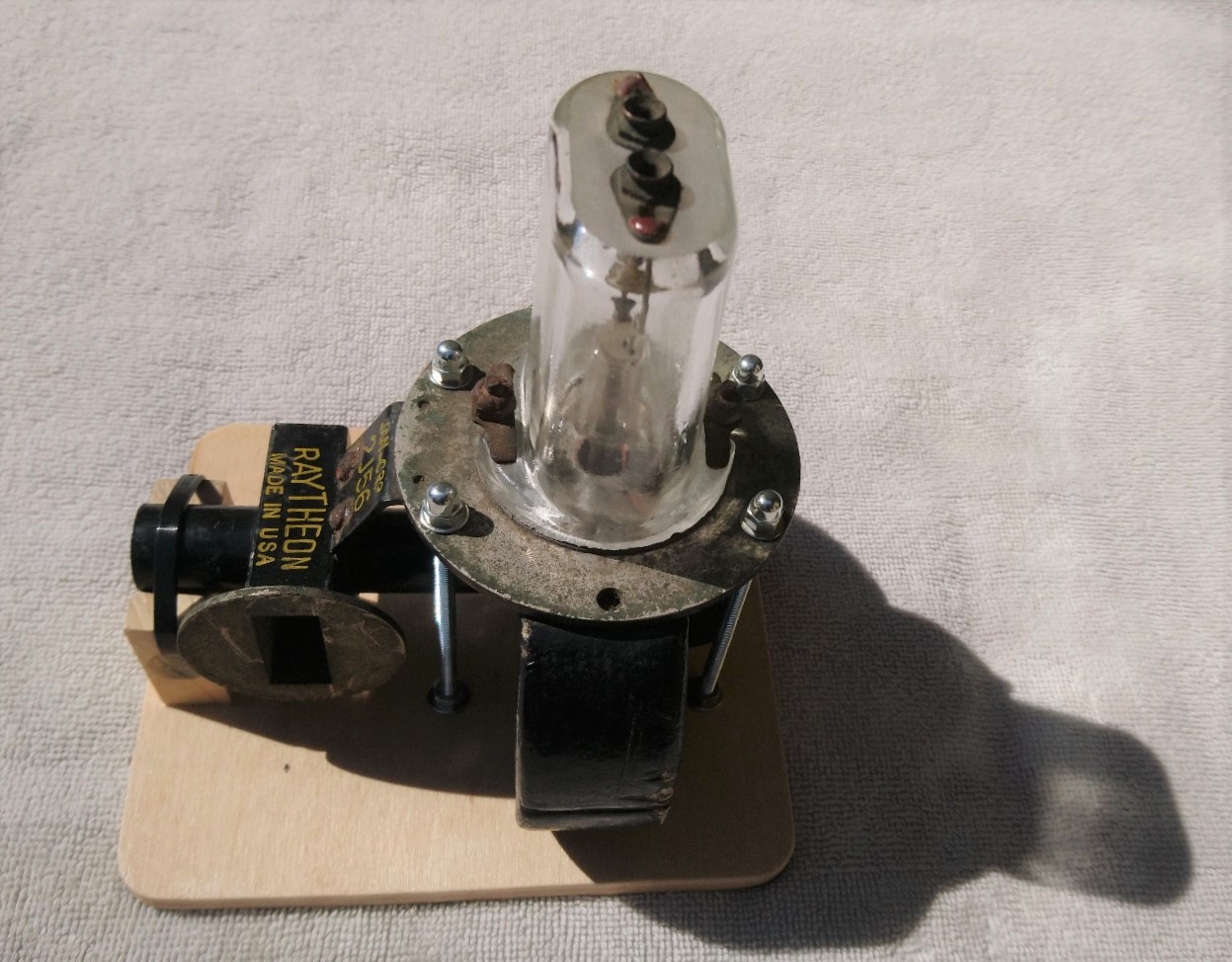

(#) Gafly válasza tothbela hozzászólására (») Jan 16, 2022 /
Azt se felejtsük el, hogy a magnetron működéshez három dolog együttállása kell:
- Rezonátor üreg geometria (ez határozza meg a frekvenciát),
- Mágneses tér (ettől kanyarodik az elektron),
- Anódfeszültség (ettől lesz megfelelő sebessége).
Az első kettőt a magnetron gyártója kézben tudja tartani, a harmadikat nem. Szerintem nem véletlenül szűretlen a mikrosütőkben a nagyfeszültség, igy biztosan vannak olyan időpillanatok, amikor összeáll a "nagy hármas".
(#) tothbela válasza Gafly hozzászólására (») Jan 16, 2022 /
Talán a jelenség hasonló a lézertechnikához. Magasabb feszültségen (teljesítményszinten) nagyobb a hatásfok, de ezt a gerjesztést már nem viseli el a magnetron (lézerdióda) tartósan. A bemenő átlag teljesítmény nem lehet több, mint a kisugárzott energia + disszipáció. A magnetron esetében az 50Hz elég gyors ahhoz, hogy a cső melegedése viszonylag állandó legyen, amíg pici tömegű lézerdiódák esetében több tíz kHz feletti (esetleg MHz nagyságrendű) frekvenciával moduláljuk a gerjesztést.
Persze ez csak elmélet, mivel színpadi lézertechnikával érintőlegesen találkoztam, magnetronnal pedig nem.
