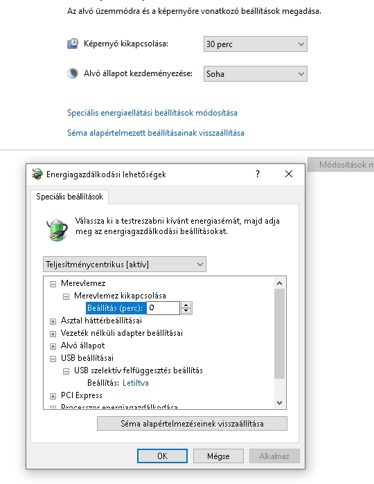

Akadt némi USB problémám, szeretnék tippeket kérni, hogy mit tegyek. Oprendszer: Win7 x64. Adott egy USB DAC, amit néha "elhagy a rendszer" azaz abbahagyja a működést. Ha kihúzom majd visszadugom az USB-ből utána ismeretlen usb eszközként jelenik meg, (kivéve ha adok neki külön tápot mielőtt bedugnám, akkor ételre tud kelni -azaz ha előbb kap tápot mint ahogy az usb adatvonalai csatlakoznak akkor el tud indulni). Viszont ha újra telepítem az Intel USB drájverét, akkor jól működik, akárhányszor csatlakoztatom mindig felismeri a rendszer, és működik is az eszköz, de ez csak az első újraindításig tart utána újra ugyanaz a hibajelenség mint előtte volt.
Mit lehetne tenni, hogy nem csak az újraindításig működjön jól?
Próbáltam egy régebbi linux-al, és egy live win10-el is, ugyanezen a PC-n: mindkét rendszerrel jól működik az eszköz. Tehát valami szoftver hiba, valamilyen timeout beállítás, esetleg rossz registry bejegyzés lehet a win7-ben, és nagyon jó lenne megoldást találni rá.
(#) (Felhasználó 4994) válasza Skori hozzászólására (») Ápr 23, 2022 / 1
Az eszközkezelőben kapcsold ki hogy energia megtakarítás céljából a rendszer lekapcsolja.
Vagy a vezérlőpultban, az energiagazdálkodási lehetőség? -ben módosítsd a jelenlegi beállítást, hogy soha ne kapcsolja le az usb -re dugott eszközöket.

(#) deebo válasza Skori hozzászólására (») Ápr 23, 2022 /
Csak ezt kell belőni és elvileg rendben lesz. Bármilyen USB eszköz képes lehet meghűlyülni ettől, nem értem miért találták ezt ki, az USB busz nem valami energiaigényes dolog...
