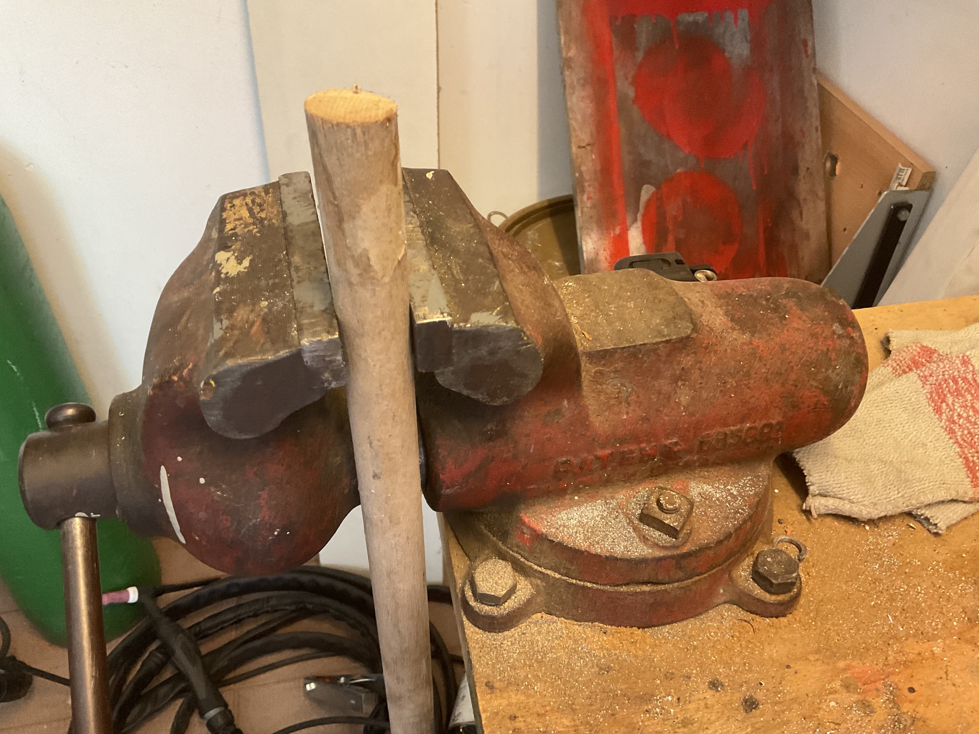

(#) Massawa válasza mex hozzászólására (») Máj 4, 2022 /
Nem, csak gondold meg, ha egy hosszabb rudnak a végét stb kell megmunkálni, azt hogyan fogod be? Elég ha belegondolsz, ha egy seprünyélbe kell egy hosszanti rést vágni.
Nézd meg Zsombor satuját is, azon is a hátso pofa fix és egy sikban van az asztallap szélével.
100 éve k ezelött tudták hogyan kell.
Egy mai jo Stanley satu majdnem tudja, ha a rögzitö csavarok nem állnának ki kb 1 cm-rel, azaz annyival kell hátrább szerelni az asztal szélétöl.
Erröl van szó.

(#) mex válasza Massawa hozzászólására (») Máj 4, 2022 /
Egy kicsit mindig félreviszed a dolgokat.
Zsombor satuja kovácssatu, azt úgy alakították ki, hogy függőlegesen szerelendő. Ebből következik a hátsó pofa helyzete, valamint rögzítettsége.
A seprűnyél, és általában a hosszú hengeres tárgyak megmunkálását nem elsősorban az asztali satuban végzik, ha mégis, az valamilyen kényszerszülte megoldás, (pl nincs csősatu). Vízszintes megmunkáláskor pedig nem hátrány a hátsó mozgó pofa sem.
A seprünyelet csak azèrt fogtam most be, mert pont az volt kéznél, de az lehet vas csö is vagy szögletes zárt profil, alu profilok , hütöbordák stb. bármilyen más a munkadarab ami hosszabb, mint a pofák magassága.
Azt mindenki döntse el magának, hogy mi hátrány meg mi nem. Én csak az én véleményemet mondtam, hogy milyen kritériumok szerint választok szerszámot.

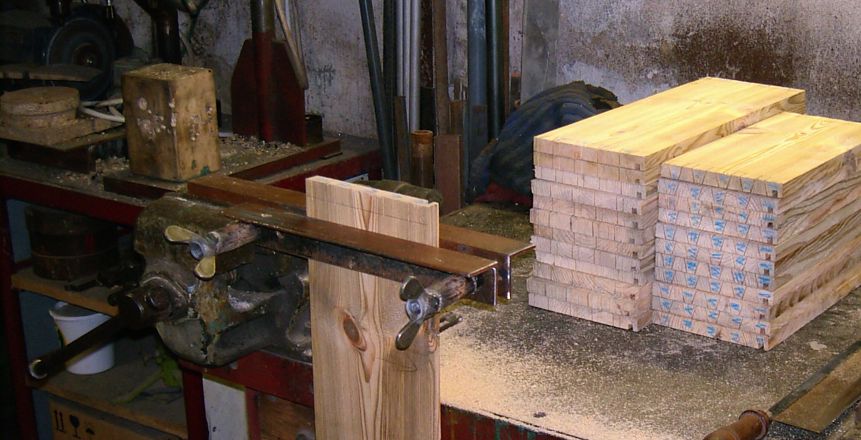

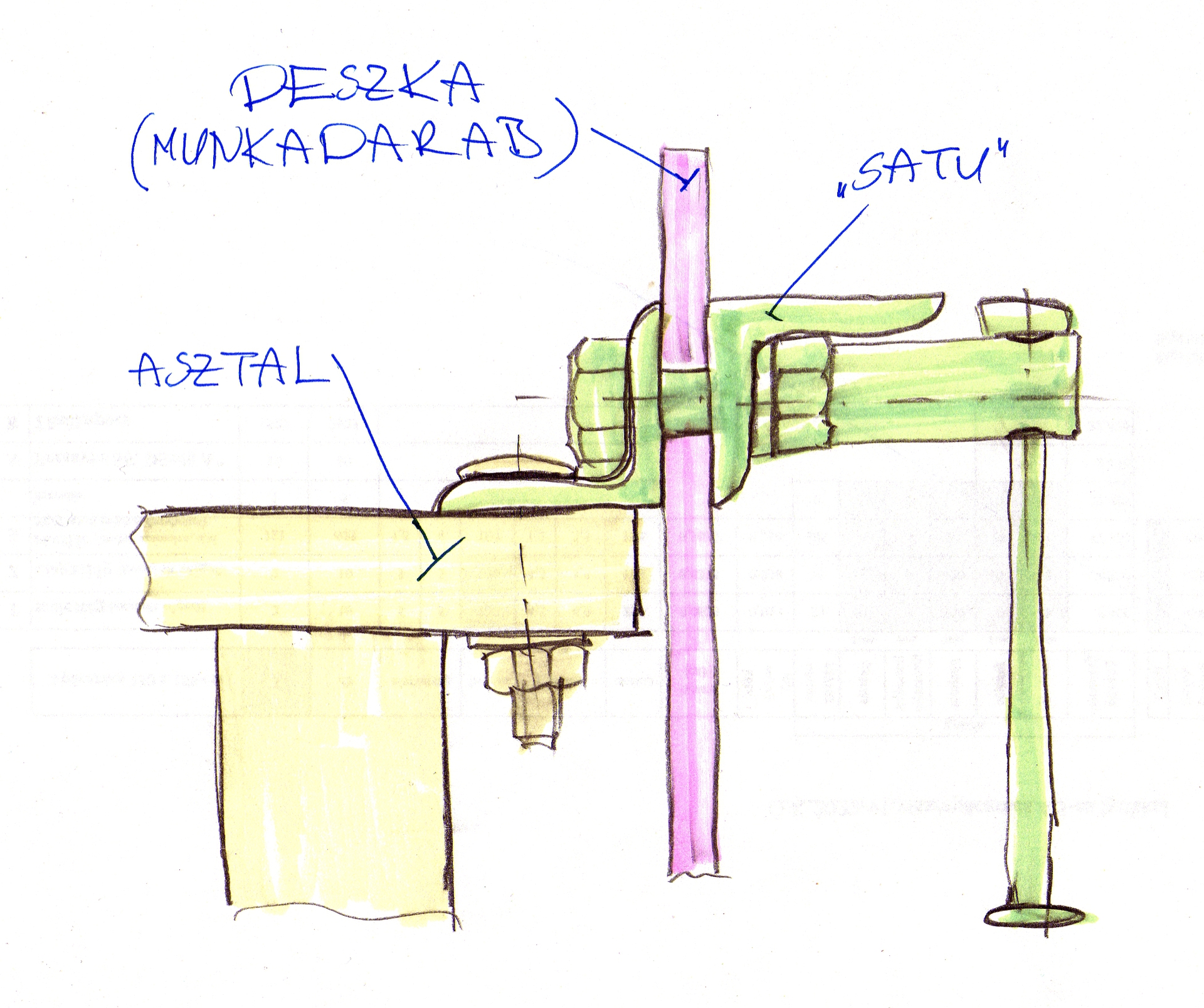

Végül egyedi megfogási feladatokhoz (főleg ha az visszatérő), sok esetben célszerű egyedi megfogást kitalálni/készíteni. Nálam ilyen a fiók vagy doboz oldalainak kézi csapoláshoz használt befogás. Ebbe nagy szélességű anyagot is be lehet fogni, és ha az egy kicsit íves (teknős), akkor ezt is helyre feszíti a megfogás. Az eszköz nagyon egyszerű, sok-sok éve csináltam, és mai napig kifogástalan. Sőt mostanában jöttem rá, hogy vékony lemezeket is tudok benne szépen és pontosan hajlítani. Két elfordított szögvasról van szó, amiből az egyiket lecsavarozom az asztalra (mert van ott neki két furat előkészítve), a másikat pedig ehhez lehet szorítani két karos csavarral. A külső "penge" nyitható, így kényelmesebb kivenni és tenni az anyagot. Ha otthon leszek lefotózom milyen ez a valóságban. Természetesen ez sem tökéletes, de éppen azért citáltam ide, hogy szemléltessem milyen sokféle elvárás lehet, és azokat milyen könnyen lehet egyedi módon kezelni.

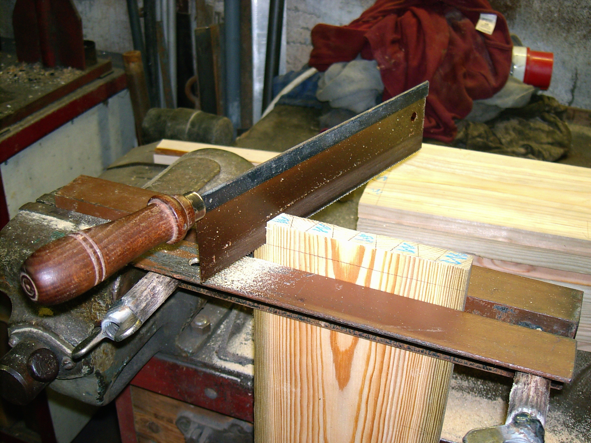

(#) Alkotó válasza Alkotó hozzászólására (») Máj 4, 2022 /
Elhamarkodottan ígértem, mert nem találtam meg a befogót, csak a kistestvérét (ezt többször használom). Ez is hasonló, csak ezt nem az asztalhoz lehet fogatni, hanem satuba fogható.
A funkciója teljesen azonos, de a csapok alját könnyebb megvágni, ha függőlegesen fogom be ugyanezt az eszközt.

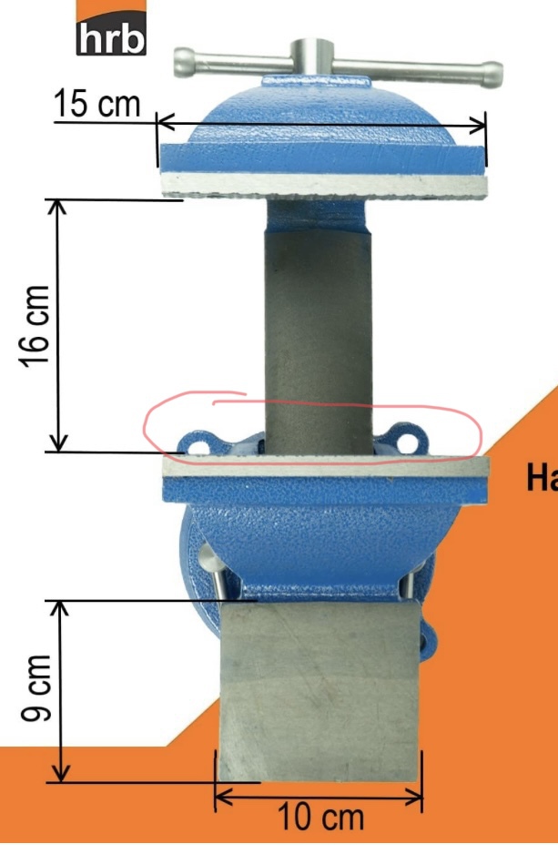

(#) sirály12 válasza Massawa hozzászólására (») Máj 4, 2022 /
Egy buta kérdés. Ezt nem lehet elforgatni a felfogató részén? Mert ami nekem van satu az elforgatható a felfogatásán, és akkor már nem oda esik a képen is bekarikázott rögzítési pont.
(#) Massawa válasza sirály12 hozzászólására (») Máj 4, 2022 /
De el lehet. A két oldalon van egy-egy nagy anya, ha az meglazitod akkor kb. 90 fokot el lehet forditani. ( mindkét oldalra).
