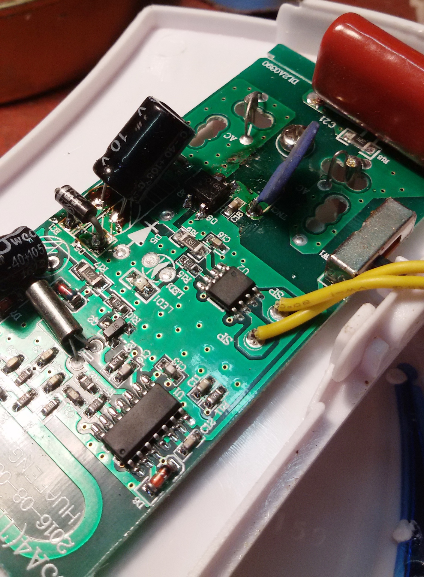

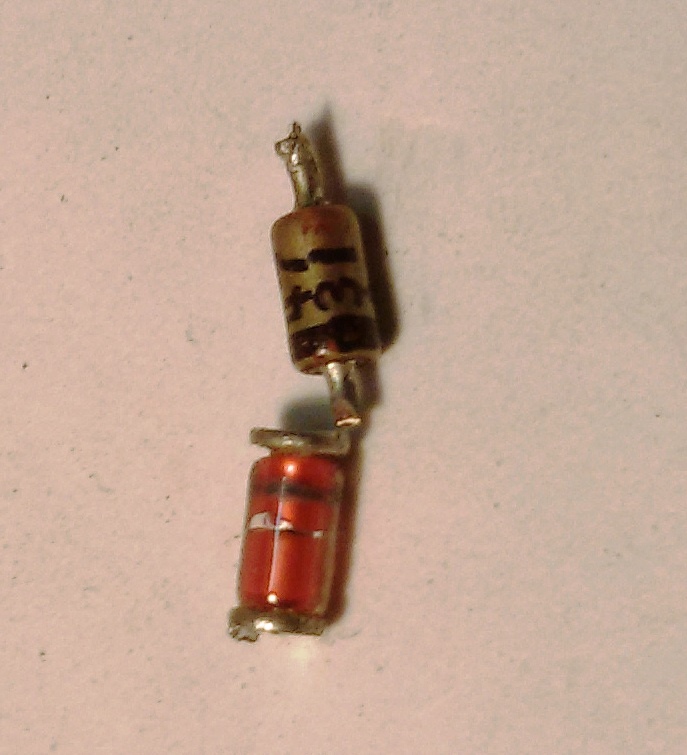

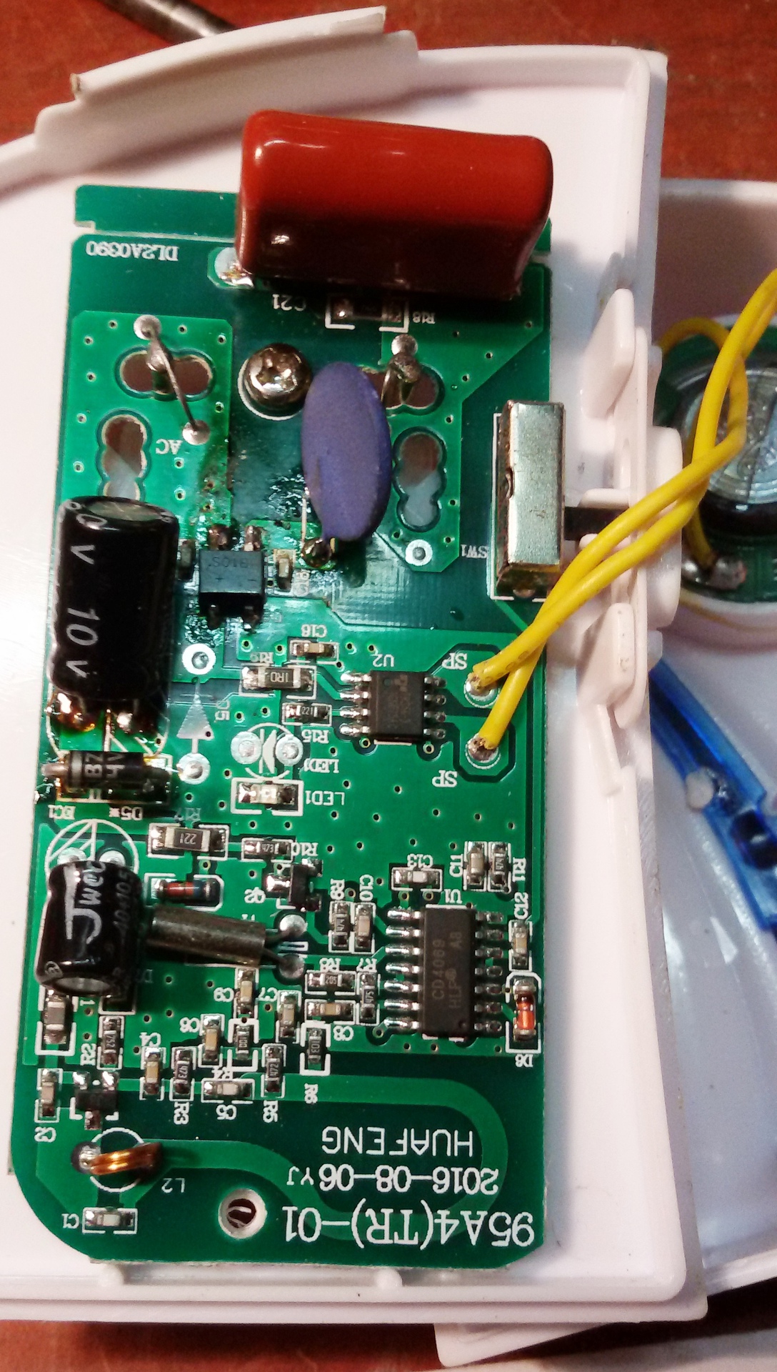

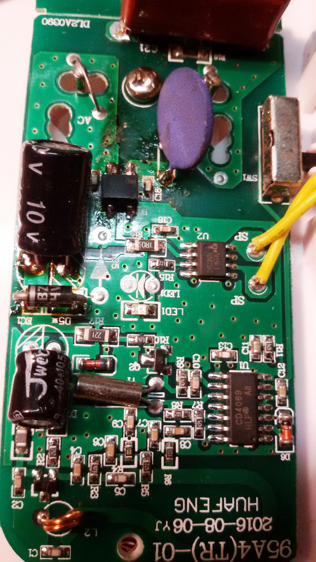

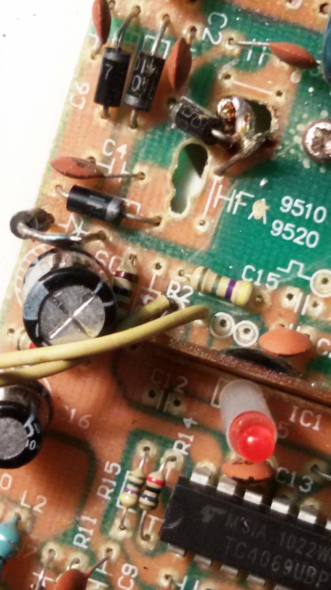

Helló! Van kettő ilyen kínai vezeték nélküli ajtócsengő aminek a vevő része 240 voltos, konnektorba dugható. Mindkettő azonos hibával vált működésképtelenné, nevezetesen a "kondenzátoros tápegység" egyen oldalában lévő 4.3V-os (1N4731) zenere lett zárlatos ami teljesen leültette a feszültséget (helyette ZPY4.3 lett betéve 1.3W). Az áramkör tartalmazott egy soros PTC-t ami szintén tönkrement, 3.5Ω volt az előző darabban amiről le tudtam olvasni az értéket, mert ez utóbbi 2013 évjáratú és az már SMD alkatrészekkel készült aminek a zénerén nincs felirat. A lényeg, hogy ezt a darabot kellett kicserélni és már működik is (mindkettő).
Előre megvettem hozzá, hogy majd csak cserélem és kész, hát nem. Mérem a feszültséget az az, hogy csak mérném de nincs meg a cca. 190V. A graetz diódái jók, majd az egyiket kiforrasztom az AC oldalról amitől nem lesz kapcsolat a DC-vel és lőn feszültség a kondenzátoron. Gondoltam, hogy akkor a DC oldalon van valami zárlat és ahogy méregettem az alkatrészeket, mindjárt a zenert találtam totál zárlatosnak, átvezetett. Csere után azonnal működött, működtek a csengők. Szerintem az erősítő része terheli le a legjobban a tápegységet és ezt nem bírta az 1W-os zener. Remélem a zpy az kicsit tovább tart majd.
Hello! Egy zénernél pont fordítva van. Akkor van a legnagyobb terhelése, mikor csendben van az erősítő.
Szervusz! Igaz, erre nem is gondoltam hirtelen. Majd csinálok fotót erről a részéről Te jobban átlátod a működését mint én. Talán a hibája is kiderül hogy mit méreteztek el a tervezésnél.

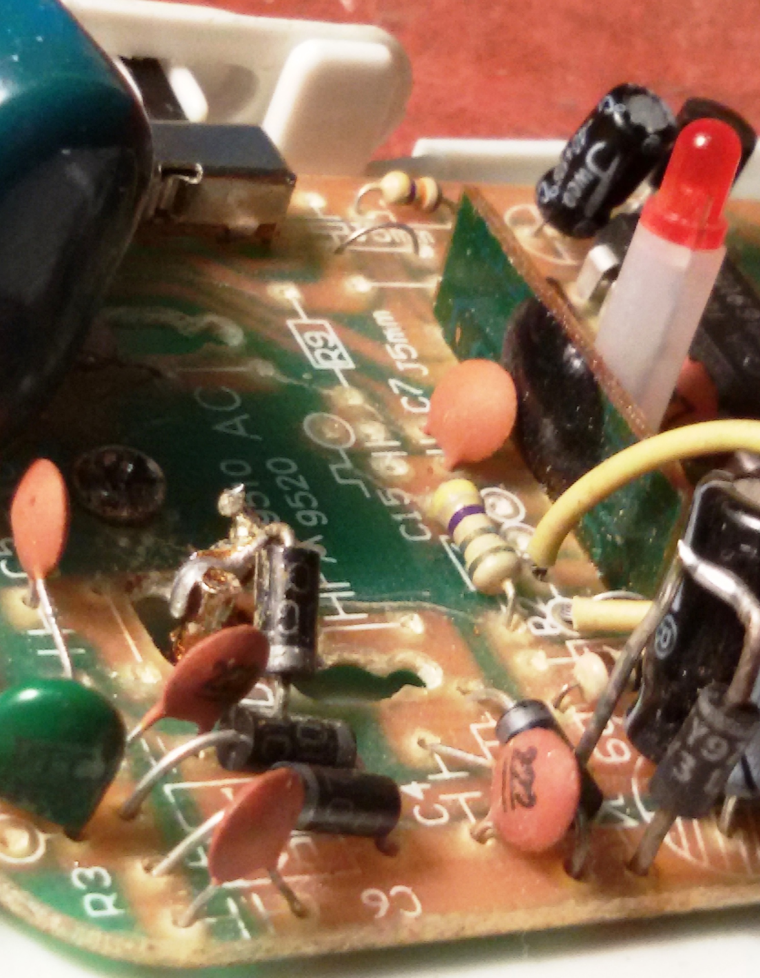

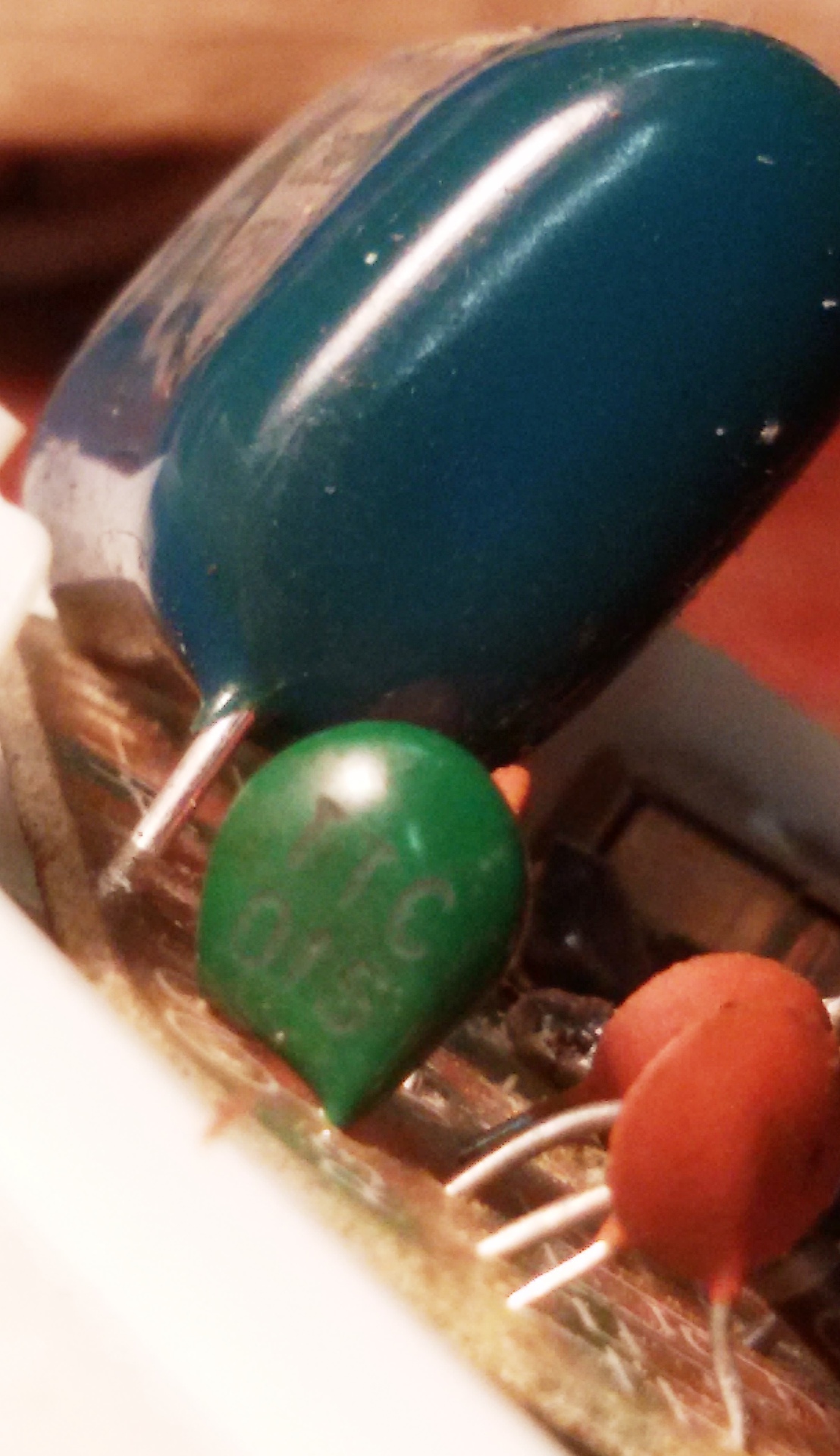

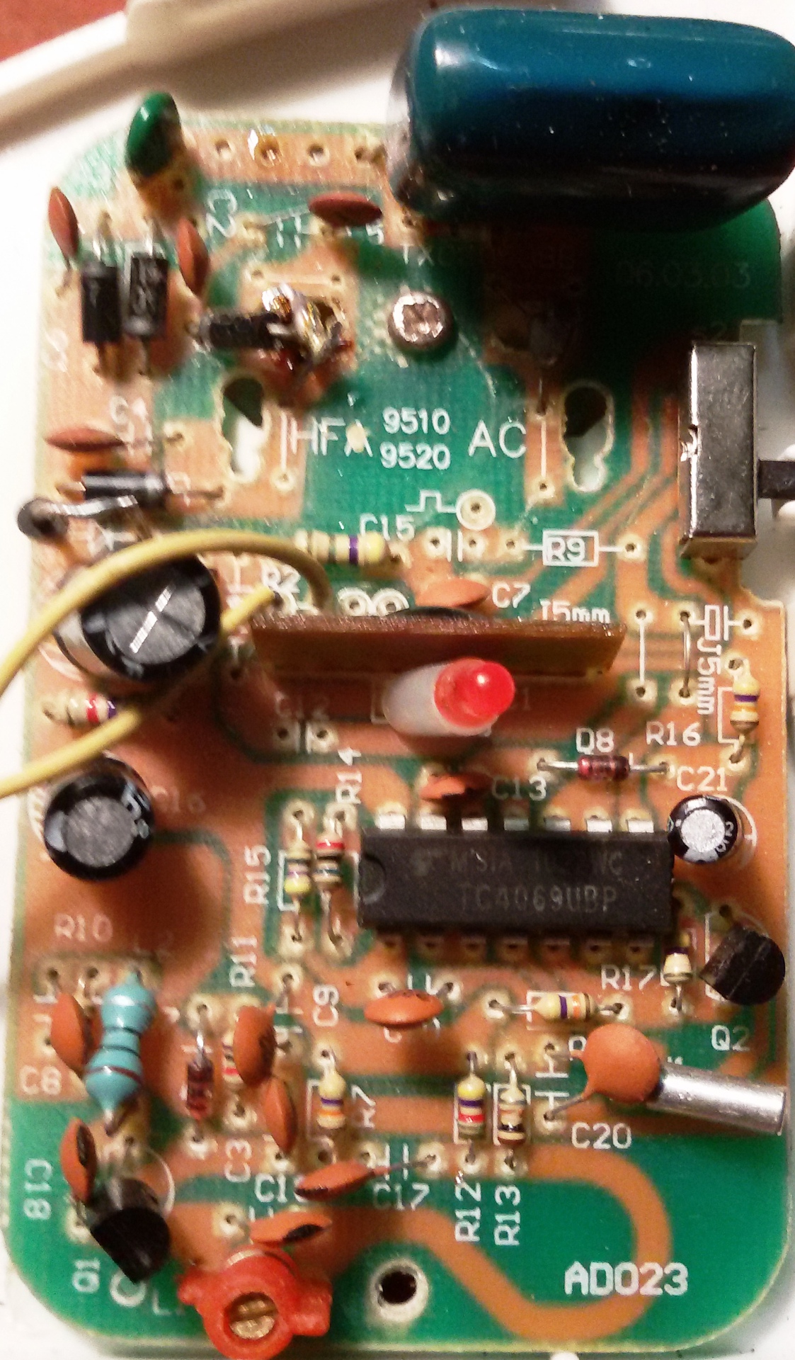

Készítettem néhány képet arról, hogy mennyire egyszerű a tápegység része. A másik csengő ugyanez csak 1/4W-os ellenállásokkal és a graetz is diódákkal volt megoldva. A kondenzátor az 1.5uF. A képen látható panelen az elfüstölt PTC maradványaiból lászik az elszíneződés. Ennek a soros ellenállás védelemnek ez volna a jobb megoldása, hogy PTC-t raknak be?
Soros ellenállás vs PTC. A PTC mivel nem lineáris ellenállás, (az átfolyó áram növekedésével nő az ellenállása) ezért a működési tartományán belül áramkorlátozó szerepe van. Az ellenállás lineáris karakterisztikájú, ezért nincs korlátozó hatása.
Persze, ha a proli007 által elmondott okok miatt megnő az áram, (a jelentős harmonikus tartalom miatt lecsökken az előtét kondenzátoron eső feszültség), azt a PTK egy ideig kompenzálni tudja, de aztán belehal. Ezzel együtt jobb megoldás, mint az ellenállás.
Igen egy PTC jobb lehet, de annak reakció ideje lassú, hiszen a melegedés alapján működik. Az alatt meg a félvezetők már rég behaltak. Meg a PTC-nek el is kellene bírni a feszültséget.
Megmérted hogy a PTC ellenállása mekkora? De az 1,5µF már elég durva érték. Volt olyan készülékünk, amiben 1µF-os X2 kondik voltak de a 230V két pontja közé kötve. Szinte mind elhalálozott, csak épp a kutya nem vette észre mert hiszen zavarszűrés szerepe volt. Azt meg ki ellenőrzi? Volt anno Tektronix 212 kis aksis szkópunk, vagy kettő. Abban is az aksi töltését egy 2,2µF-os kondi végezte. Okos amcsi, mivel nálunk nem 110V van, betett kettőt sorba. El is halálozott szépen mindegyik. Már mint a soros ellenállások rendszeresen leégtek. Mert egy erőmű háziüzeme minden, csak nem szinusz. Kondi ki, és kapott egy-egy Puskás trafót és örökre béke köszöntött be.
Ez a másik csengő de a felépítése ugyanaz. A PTC az végülis 24Ω hidegen, nem 3.5Ω, a kondenzátorral párhuzamosan pedig egy 270kΩ-os ellenállás van kapcsolva (gondolom árammentes állapotban kisütni). A diódákból kirakott graetz-nek még "védelme" is van. Az ónbunkót nem tudtam szebben kisebbre venni, mert a villás dugóra nem akart "futni" a forraszanyagom ha meg túlmelegítem megolvad az is aminek nem kellene. Akkor ahogy mondtad is a tranziensek tehetnek benne a legjobban kárt, hát a "mami" az szokta költöztetni ezt a csengőt egyik konnektorból a másikba és lehet, hogy ezt nem vette jónéven a csengő tápja.

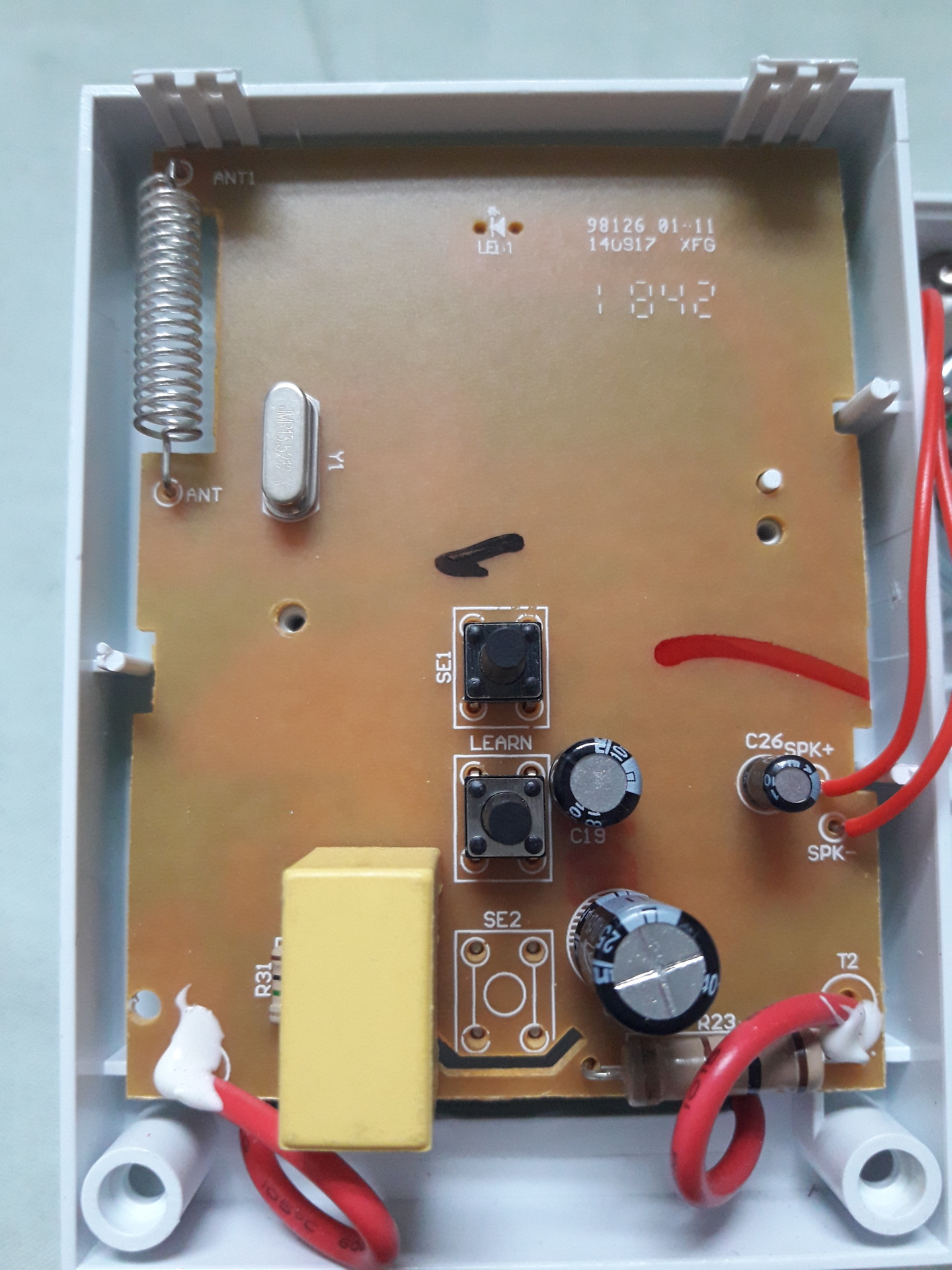

Utolért engem is a kapucsengő probléma.. Konnektorba dugós változatrol van szó. A jelenség röviden: a konnektorba történő csatlakoztatáskor eredetileg végigjátsza a beallított csengőhangot. Azután pedig a gomb nyomására tette ezt. Egy ideje viszont nagyon nagyon halkan cseng(ha közelhajolok szinte csak akkor hallani). Amikor csatlakoztatom a konnektorhoz egy fél pillanatra még normál hangerőn kezd el szólni ,aztán lehalkul és úgy is marad. Érdemes lehet időt rászánnom, esetleg kondik cseréje, vagy halott ügy?
Nagy sárga kondenzátor és a lábainak forrasztása között keresgélnék első körben.
Nagy elektrolit kondenzátor is gyanús lehet. Attól a "helix" antennától majdnem sirva fakadtam. A hozzászólás módosítva: Máj 29, 2021
Az elko kondi jónak tűnik (multiméterrel mértem).
A nagy sárga semmilyen értéket nem mutat.

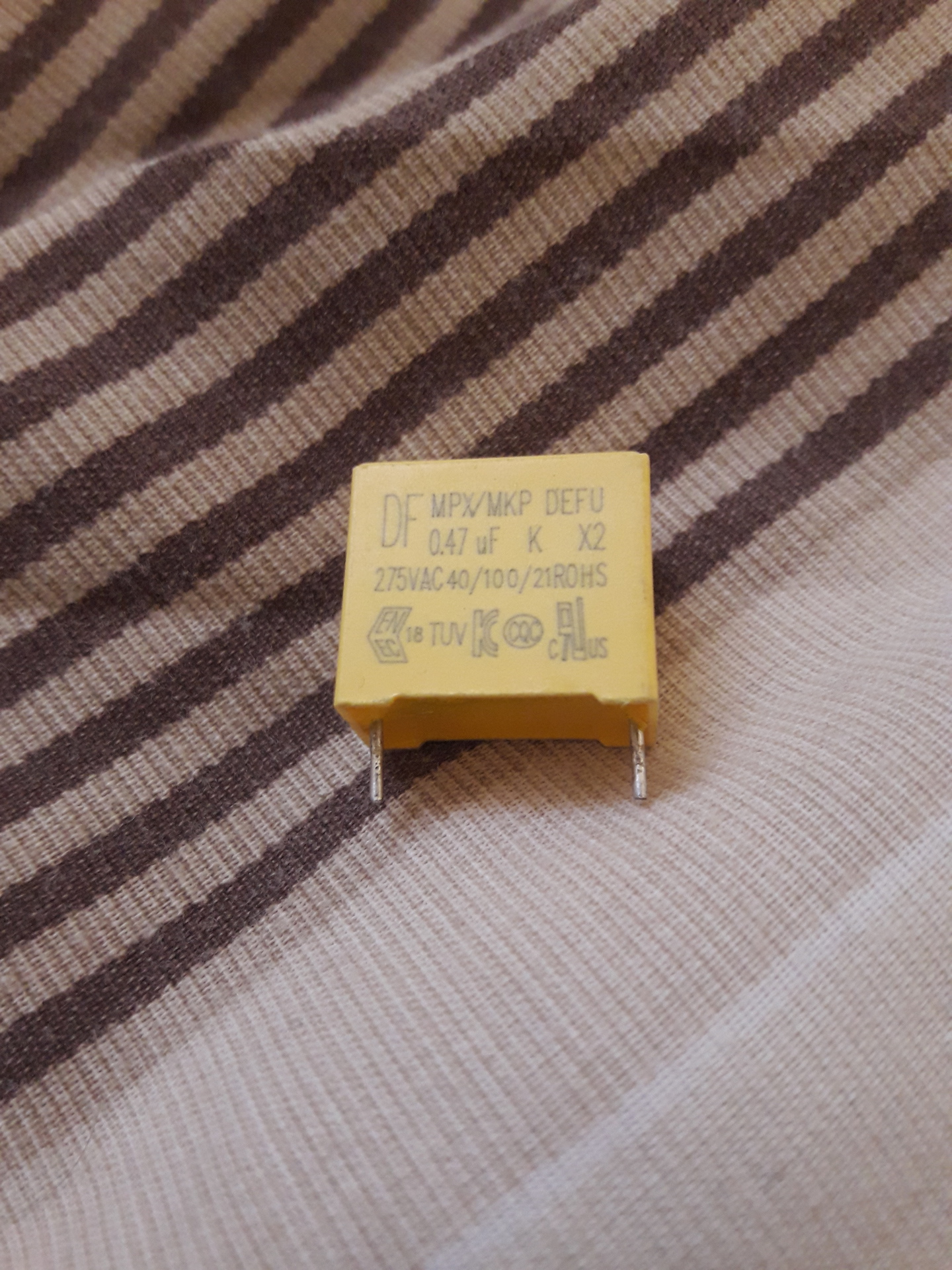

Ez a 0,47-es (más értékek is előfordulnak) szokott "elfogyni" Ha van kapacitásmérőd, kimérheted, már 100 nF alatt lehet. 230 V-ról a 15 W-os égő halványan világít vele, ha jó. 100 nF-nél már csak nagyon halványan.
Mindenképpen ilyen értékű, feszültségű és típusú (X2) kondenzátorra cseréld!
Megérkezett a sárga kondi. Be is forrasztottam az imént. Jobb lett ,mint új korában. Kevésbé torzít. Köszönöm a segitséget mindenkinek.

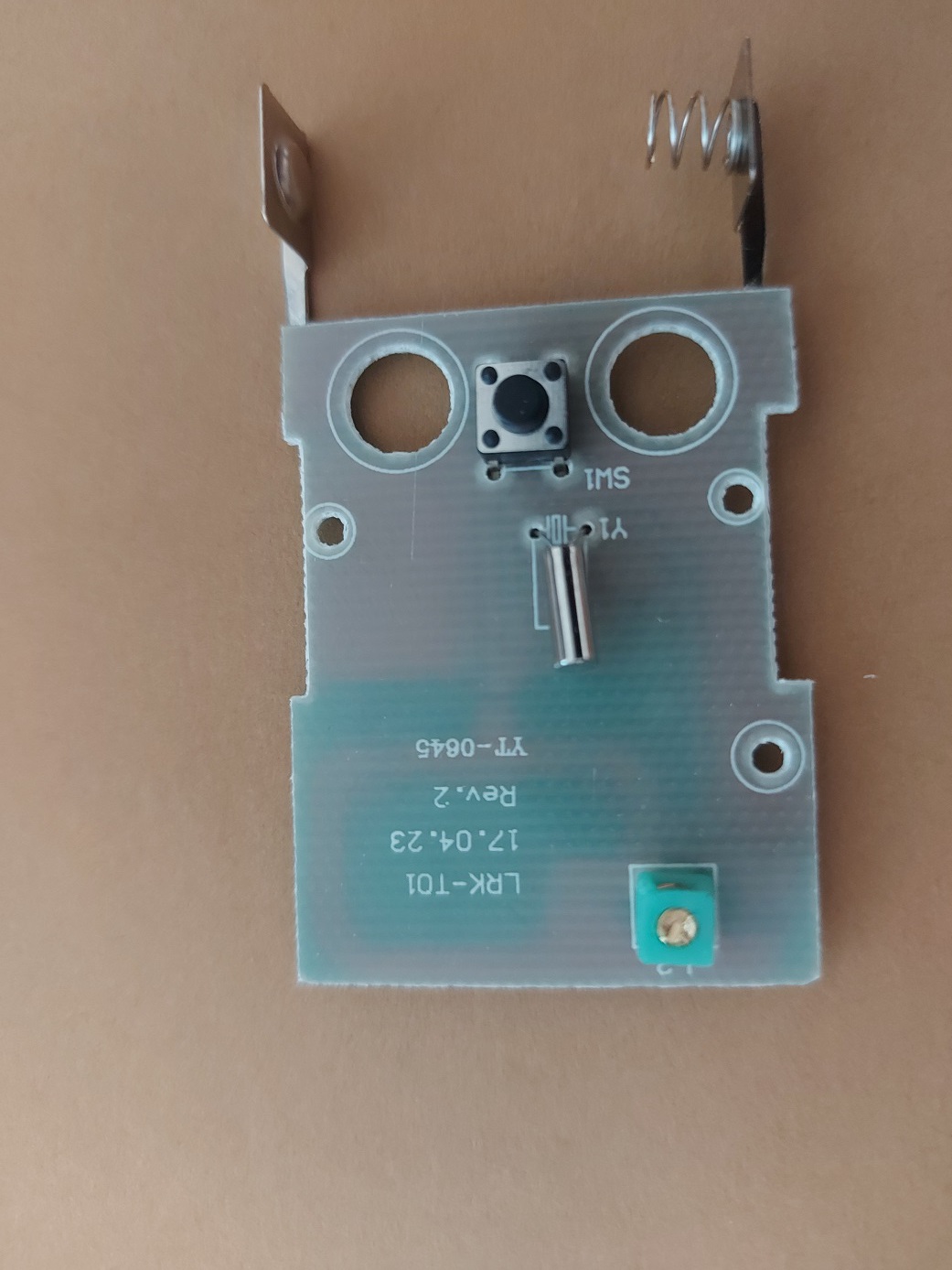

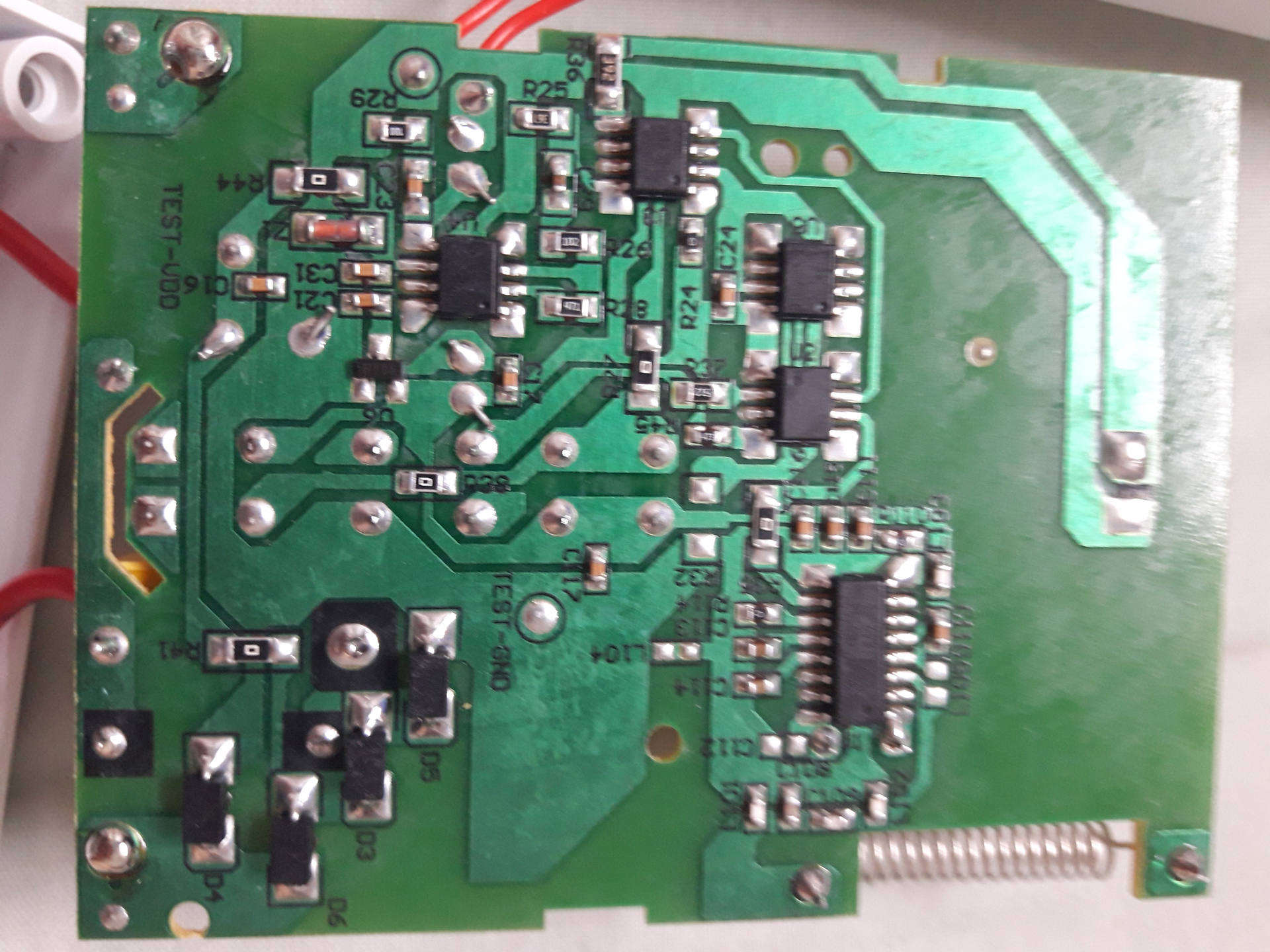

Van egy Luckarm márkájú vezeték nélküli csengőm, mely maximum 1 éves és már kb. elejétől fogva olyat produkál, hogy nem mindig érintkezik. Például, ha felrakom a vezérlőt a falra és úgy nyomom, akkor nem csenget, ha éppen leveszem onnan és úgy tartom akkor 95%-ban működik. Van ötletetek,hogy mit kellene megnéznem benne vagy inkább vegyek egy másikat, valami márkásabbat? Nagyon köszönöm előre is. G.
A képek a tüzetesebb vizsgálathoz nem elég jók, de ha nem látsz nyílvánvaló forrasztási hibát akkor könnyen lehet, hogy a pozícóval van a gond. Magyarán ahova felrakod, ott éppen valami árnyékoló, zavaró dolog van az adó és a vevő között.
Nem látok forrasztási hibát. Panel lépcsőházban van felhelyezve. Okozhat ez zavart? G.
Minden mindegy alapon a kis zöld trimer kondenzátor tekergetése esetleg? Ha lehet próbánál inkább minden a helyén legyen, kézbe tartva elhangolódhat.

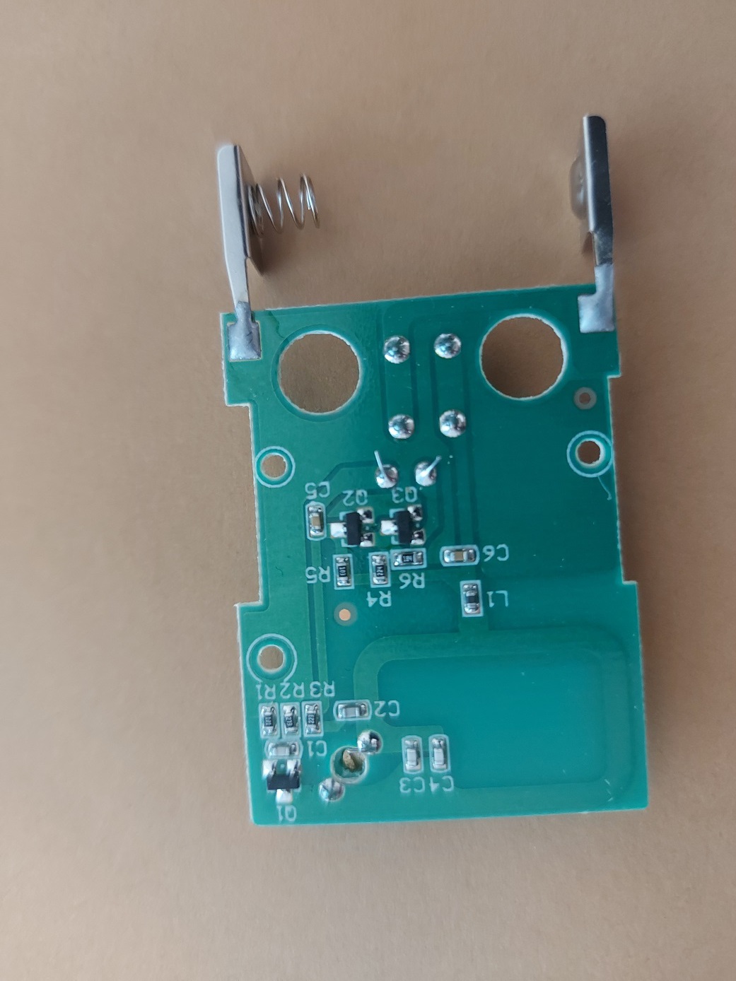

Nekem ellopták a vezeték nélküli, konnektoros csengől nyomógombját. Valószínűleg gyerekcsíny. Becsöngetett, aztán mire kinyitottam, senki sem állt az ajtó előtt és a nyomógomb is eltűnt.. Nyilván legegyszerűbb úja venni, de szívesen megpróbálkoznék vele, ha nem lehetetlen vállalkozás egy ilyen nyomógombot csinálni, elpiszmognék vele.
Nagyon nehéz? A hozzászólás módosítva: Máj 16, 2022
A "nyomógomb" csak egy gumimembrán...
Vagy netán a komplett kültéri egység tűnt el? /Mert az nem csak egy "nyomógomb"!/ 1-2 ezer használtan a komplett csengő... A hozzászólás módosítva: Máj 16, 2022
Ha az egész "transmitter" odaveszett, akkor elég reménytelen utánépíteni, mert párban van az adó és a vevő. Kis szerencsével persze párosítható.
Lehet tényleg inkább venni kellene egy másik készletet, és akkor van egy tartalék "beltérid", vagy felszerelheted olyan helyre, ahová nem hallatszik el rendesen. Gomblopás ellen a helyi körülmények ismeretében lehetne védekezni.
Ahhoz előbb szét kellene szedni a vevőt, megnézni milyen vevő ic van benne. Ha ahhoz találsz adó párt, és fix forrasztással beállított kódja volt, akkor egyszerűbb a helyzet. Ha valami beintegrált kódos volt, és nem jössz rá hogyan párosítható, esélytelen. A következő bukta, nem tudod, pontosan milyen kvarc volt benne, max ha van egy pont olyanod másik. ( mondjuk a vevő legtöbbször picit szélesebb sávon megy, lehet nem fontos annyira a pontos érték.)
Szerintem új építése munkaórában gazdaságosabb, mint ehhez adót fabrikálni.
Csak a nyomógomb veszett el, még az alját is otthagyták, pedig az csak leszedhetően oda volt ragasztva az ajtófélfához.
De azt hiszem, ez meghaladja a képességeimet, inkább újat veszek, kösz.
Ha raknál fel egy képet, akkor meglátnánk, hogy akkor most mit is vittek el. Egy nyomógomb könnyen pótolható, de valamiért úgy érzem, hogy neked mégis inkább az adóval együtt lovasították meg azt a gombot.
Mintha azt mondanád, hogy ellopták az utánfutód, de úgy, hogy rá volt kötve egy autóra, de az sincs meg, de most csak a futó a lényeg...
A "jósnőm" szerint a nyomógombos egység doboza két fél müa. rész, amelynek a külső darabjára van rögzítve a nyák az elektronikával (mikrokapcsolóstól)...valamint az elemtartó.
