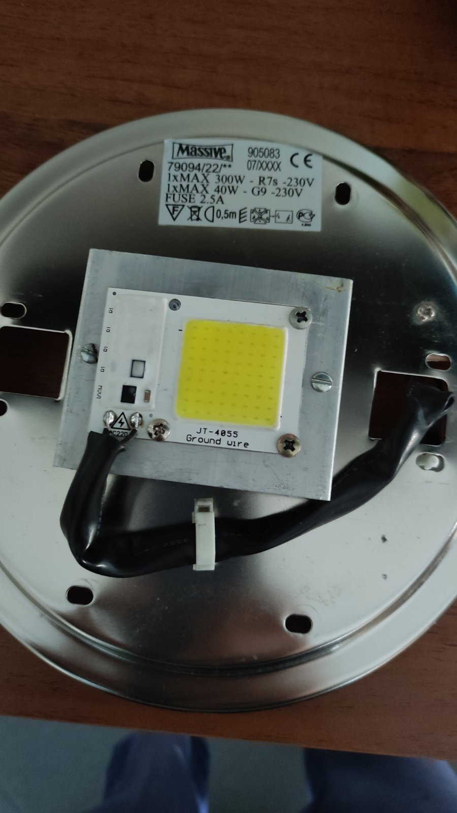

300W-os halogén 220-as álló lámpámat akarnám ledesíteni. Beletettem egy 20W-os power ledet, mivel ezzel a tipussal meg voltam elégedve és soha nem volt baja. Ahogy feltekertem, pillanatra felvillant, majd game ower a led-nek. Kérdésem: a vélhetően dimmeres szabályzót nem komálja a led? De mivel 220-as a led és eleve nem jöhet ki belőle 220-nál több, akkor miért ment tönkre?
Kerestem adatlapot, de nem találtam. Van neked? Akkor nézd meg, ajánlják-e dimmerhez!
Szerintem nem. A chip áramgenerátorosan hajtja a LED-eket. Várható, hogy a normáltól jelentősen eltérő jelalak (triakos szabályzás) megzavarja. Ebben a LED vezérlésben az a jó, hogy garantálja a fénycsöveknél megszokott 100 Hz-es vibrálást. Míg a külön tápegységes DC áramgenerátor szűrt DC áramot biztosít. Idézet: „Ebben a LED vezérlésben az a jó, hogy garantálja a fénycsöveknél megszokott 100 Hz-es vibrálást.” Hát igen, sajna. Na nem is asztali lámpának szántam, hanem amolyan hangulatvilágításnak. De akkor az lesz, hogy kicserélem 5W-osra és megy direktbe. Köszi
A dimmelhetö LEDekban van valoszinü egy ellenállás ( ami melegszik) és valoszinü, hogy a rajta nyert referencia feszültség szerint a PWM kitöltési tényezöt szabályozzák a TRIAC szerint. ( ezek több mint 100Hzel mennek)
Az elsö ilyeneket a Samsung hozta ki vagy 5 éve. Én a csillárba raktam 12 8W-s LEDet, menni megy, csak egy idö után (20-40 perc) a dimmelö áramkör tulmelegszik a kapcsoloban és leáll. A világito LED alja is forro lesz, de eddig hibátlanul mennek, azaz, dimmelés nélkül tökéletesen világitanak. Az állolámpában a 300W-s halogén rudakat cseréltem LED-re. Azok néha hajlamosak villogni, és sajnos a fényerejük elmarad a halogéntöl.
Úgy tűnik, ha fényerőt akarunk szabályozni, akkor el kell felejteni a 220-as kategóriát.
Úgy oldottam meg a kérdést, hogy a lámpa dimmelős kapcsolóját az olvasólámpa halogénjére kötöttem (amit nem módosítottam) A sima on/off kapcsolót meg rákötöttem a 2x3W-os ledre. Viszont az a gáz, hogy gyengén világít, még lekapcsolt helyzetbe is. Erre viszont nem tudtam rájönni, hát lekötöttem inkább és ráhagytam. A hozzászólás módosítva: Szept 25, 2022
