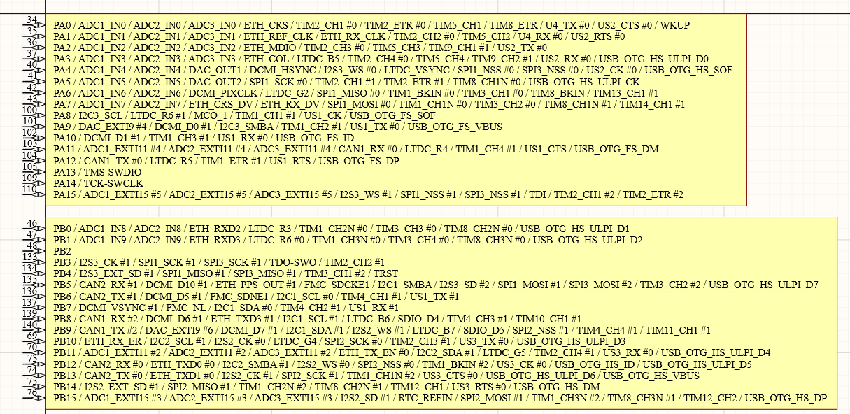

Az lenne a kerdesem, hogy egy schDoc-ra hivatkozhat-e tobb sheet symbol ? Az automatikusan generalt oriasi komponenseket kellene szetszednem ilyen modon tobb reszre majd ezeket tobb schDoc-ban felhasznalni. Udv.
(#) cross51 válasza gtk hozzászólására (») Máj 25, 2022 / 1
Hivatkozhat, de szerintem nem olyan szemszögből amit te szeretnél.
Ha egy sheet-re többször van hivatkozva a multi-channel-nek számít, amivel egy csatornát megtervezel, majd ennek az elhelyezését tudod másolni.
Ha jól értem amit te szeretnél az az, hogy egy sheet symbol-od csak a sheet-nek csak egy részére hivatkozzon pl.: FPGA bankok, az egyik sheet symbol csak A bankot, másik symbol B bankot, stb... tartalmazza?
Ha ez a cél ezt így nem tudod megoldani, maradva az előző példánál, úgy tudod megoldani, hogy az FPGA bankjait külön part-ba szervezed az SchLib-ben és minden bank-nak hozol létre külön sheet-et.
(#) gtk válasza cross51 hozzászólására (») Máj 26, 2022 /
Koszi a valaszod ! Igen, a bankokat kellene kulon elerni, ugy hogy a hatalmas nagy komponens egy sch-ban lenne es erre tobb sheet symbol hivatkozna.
A generalt komponenseket akkor vegulis hogy hasznaljak fel ? A tobb 100 labbal rendelkezo komponenseket ?
(#) cross51 válasza gtk hozzászólására (») Máj 27, 2022 / 1
Én MCU-t szoktam generáltatni, aminek 100x lába van, úgy hogy a port-ok csoportosítva legyenek.
Nekem a generáló software, úgy ad információt, hogy az A,B,stb... port egymás alá van rakva ahogy a képen látod, ezek után kézzel annyit kell csinálni, hogy ezeket a port-okat, kijelölöm Ctrl+X->Tools->New Part->Ctrl+V, ezt megcsinálva minden port külön part-on lesz.
Ezek elhelyezheted utána egy sheet-re több sheet-re ahogy kényelmes. A te problémádra visszatérve, neked a generált komponens-ben azt kell csinálni, hogy az egy bankba tartozó lábakat összegyűjtöd és csinálsz neki egy külön part-ot.
Ezt amúgy, hogy ne tépd ki a hajad, ha nem sorrendbe vannak a pin-ek, érdemes excel segítségével csinálni.
Altium-ban az autogeneralt komponens symbol-ján (schlib-ben) kijelölöd a pin-eket (Find Similar Objects/SCHLIB Filter) utána az SCHLIB List-ből kimásolod a pin-eket, úgy hogy az Object kind legyen az első header, a Name a második majd ezt beilleszted excel-be.
A rendezést pedig úgy csinálod, hogyha például a névformátum P[PORT][n], hogy a MID függvénnyel lekérded az indexet (n), és megint a MID függvénnyel lekéred a port-ot (PORT) majd ennek a CODE függvényel lekérded az ASCII számát és megszorzod 100, hogy megfelelő különbség legyen minden port között, hogy növekvően legyen rendezve.
És még hozzáadsz egy X1, Y1 oszlopot, X1 mindig 0, Y1 -100-al csökken majd ezt smart grid insert-el beszúrod (ezt érdemes új symbol-ba csinálni) utána szépen megrajzolsz négyzeteket és átrendezed külön part-okba az alkatrészt.
Csatolom az excel-t abból talán világosabb, hogyan tudod megoldani ezt.
Ha van programozási ismereted, akkor esetleg érdemes lehet azt is, hogy írni egy kis kódot ami clipboard-ról lehúzza a másolt adatokat és vissza ad egy olyan táblát amit te kényelmesen tudsz szerkeszteni majd Altium-ban.

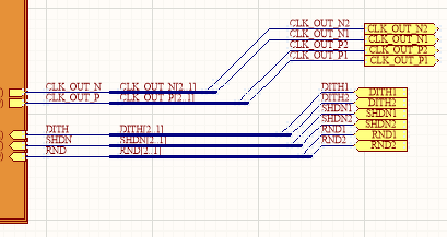

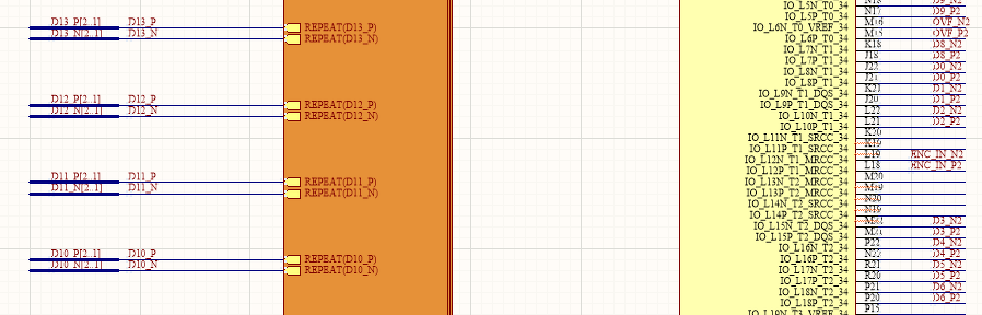

Sziasztok. Egy A/D rajzot (sheet) szeretnek sheet symbol / repeat-tel ketszerezni. Az adatbusz es az orajel LVDS. Nehany jel meg LVCMOS. Ez a repeat sheet symbol ossze van kotve a rajzban ket FPGA BANKkal, ebbol igy osszesen keszult meg egy sheet symbol. Nem tudom hogy hasonlo keppen lehet-e ezt hasznalni ? Az LVDS bekotesekre azt mondja hogy: error "floating net label", a CMOS (jobb oldali bekotesek a kepen) kivezetesekre meg tobb hibat is ad, tobbek kozott pl :error "has only one pin".
Tovabba nem egyertelmu hogy a sheet entry nevenel mikor kell / mikor nem kell a REPEAT-et hasznalni. Udv.
(#) cross51 válasza gtk hozzászólására (») Jún 21, 2022 / 1
CMOS: DITH, SHDN, RND, nincs net label a port-on
- Vagy kapcsold be és hogy a port elnevezze az unnamed neteket és a DITH_1-et írd át DITH1-nek (és így a többivel)
- Vagy a bus-ból kihúzott net-ekre tegyél net label-t
Floating net label: a kép alapján nincs elképzelésem, mi okozhatja, úgy látom, hogy a net label-jeid a helyén vannak
REPEAT: vegyük az SPI példaként, SCK mindenkinél közös MISO/MOSI mindenkinél más, az SCK elé nem írsz REPEAT-et mert mindenkinél közös, a MISO MOSI elé írsz REPEAT-et amely MISO1,...MISOn néven fog fizikailag megjelenni, majd ezeket egy felsőbb sheeten a MISO MOSI-kat össze tudod rendezni, hogy ki hogyan következik a chain-ben.
Megjegyzés1: Ha preferenciális oka van, hogy kihúzod a neteket a bus-ból akkor mindegy, de mindig legyen net label ezeken a neteken.
Ha viszont csak annyi a gondolat mögötte, hogy így tudod összekötni, akkor felesleges az összekötést megrajzolni, a net label a bus-on definálja az általa átfogott neteket, majd ezt net label-el bármelyik távolabb lévő vezetéken tudod referálni.
Megjegyzés2: Ebben nem vagyok biztos, de a CLK_OUT... net-ek nem biztos, hogy bekötésre kerülnek, mivel a net label fogja megszabni, hogy a bus-hoz tartozik-e, viszont így hogy összekötöd őket, mind a négy azonos net nevet fog reprezentálni. Megoldás net tie.
(#) gtk válasza cross51 hozzászólására (») Jún 22, 2022 /
Koszi.
Modositottam nehany dolgot a leirasod alapjan (lasd a mellekelt kepen), igy most a cmos pin-ek bekotese ugy tunik hogy rendben van, de az LVDS porton levo labelekre meg mindig azt irja hogy "Warning Floating Net Label", pedig latszik hatarozottan hogy be vannak kotve.
Meg egy kerdesem lenne. Nem vagyok biztos benne hogy differencialisan tudom majd rutolni az LVDS vezetekeket, mert a net labelek elnevezesenel az _N, _P utan szamozast is hasznaltam. Valtoztassam meg, vagy igy is fog mukodni ? Udv.

(#) cross51 válasza gtk hozzászólására (») Júl 16, 2022 /
Bocsi, valahogy nem vettem észre, hogy kérdeztél még.
Összedobtam egy repeat-elt USB ami az amit te akarsz LVDS-el, így használható a bus a _P/_N jelöléssel is. Amire figyelni kell, hogy az a net label, amely a vezeték fizikai nevét fogja adni kövesse a diff párokra vonatkozó elnevezési konvenciót (_P/_N vagy _P{n}/_N{n}).

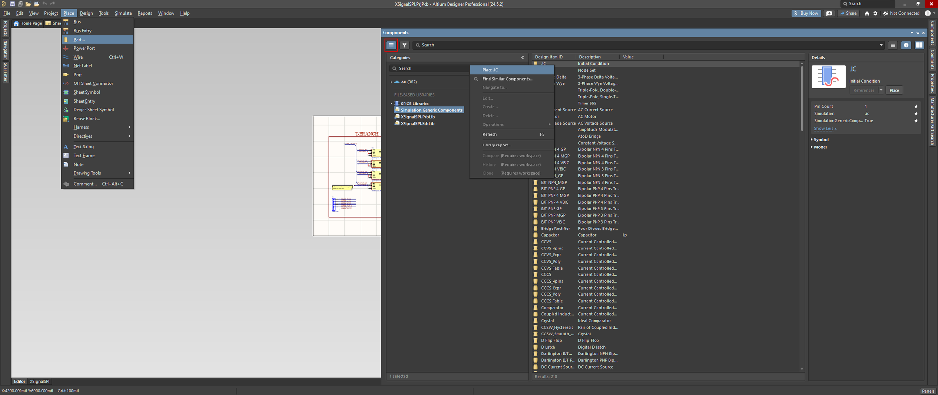

Kezdő altium-os vagyok - eddíg az NI Multisim-jét használtam - és már az elején elakadtam.
A feltelepítés sikrült és az egyik .alf file-al az aktiválás is megtörtént, de nem tudok alkatrészt letenni a schematic részen, mert a keresésnél ugyan megtallom az adott alkatrészt, de e jobb gombra feljövő csogaban a "Place" inaktív - szürke. Számos youtube videót végig néztem, de mindenütt így rakják le a komponenst,de ott aktív a "Place" funkció.
A 24.7.2 verzióra sikerült szert tennem, ha ez még segít.
Van valakinek hasznos tanácsa a probléma feloldására.
Köszi a segítséget...
(#) cross51 válasza gtk hozzászólására (») Szept 3, 2024 /
Gtk, ne haragudj, de nekem nem igazán világos a kérdés, hogy mit szeretnél lekérdezni és, hogy mit hagyott le a PP, pontosíts egy kicsit
Spenyo:
Ha kapcsolási rajzot tudsz létrehzoni, akkor a licence valószínűleg rendben van.
Ha teljesen új installod van, Place->Part (P->P)
Simultaion Generic Components.IntLib és pl 555 (azért ezt a libet mondom, mert ez már "default" az altium-ban). Ezzel bár csak szimbólut rak le, de tesztnek jó.
(double-click=jobb click->place, ez ha több partod van adja az összes part-ot a kezedbe, vagy működik a drag&drop is de ez csak az első parot drag-olja mindig)
Ha kész lib kell vagy a Manufacturer Part Search-öt ajánlom, vagy celestial library-t.
Nem tudom, milyen szinten kell használnod az Altium-ot, a fenti két megoldás, gyors, de nekem hobbi kategória volt mindkettő, mert egyik sincs megfelelően standardizálva.

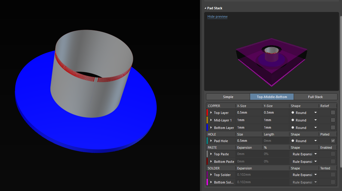

(#) HTEurep válasza Andralin hozzászólására (») Máj 14, 2025 / 1
A Pad tulajdonságainál 100%-ban beállíthatod, hogy melyik rétegen szeretnél forrszemet, de az alapértelmezett Pad beállításokkal minden rétegre kerül forrszem (Simple Pad Stack).
https://files.doc.altium.com/sites/default/files/wiki_attachments/3...1.webp
Ha esetleg ezt Te vagy valaki nem módosította, akkor alapból lennie kell mindkét rétegen.
Tudsz esetleg képet küldeni? Gerberre nem kerül rá a forrszem, de a PCB-n rajta van?
A hozzászólás módosítva: Máj 14, 2025
(#) bbatka válasza HTEurep hozzászólására (») Máj 14, 2025 /
Azt be lehet valahogy állítani hogy furat szerelt alkatrészeknél ne erőltesse a felső réteget? Alapból kézzel ezeket csak az alsó rétegen lehet beforrasztani. Próbálkoztam az alkatrész egyedi beállításainál, de nem találtam rá a megoldásra. Ha leszedtem a felső réteget, akkor eltűnt a furat. Ha jól emlékszek.
(#) HTEurep válasza bbatka hozzászólására (») Máj 16, 2025 / 1
Érdemes már alkatrészkönyvtár szinten módosítani az alkatrészeket, ugyanúgy a Pad tulajdonságainál a Pad Stack részen a Top-Middle-Bottom opciót választani és beállítani, hogy a Top rétegen a pad legyen egyenlő a furat méretével. De érdemes egyébként minimális maradékgyűrűt ilyenkor is hagyni. Ezt követően lehet frissíteni a PCB-t a footprinttel.
(#) bbatka válasza HTEurep hozzászólására (») Máj 16, 2025 /
Köszi a választ. Ebben az esetben az autorouter figyelmen kívül fogja hagyni a felső réteget? Igazán csak akkor van értelme ha autorouter használok. Bár egyre inkább kezdem azt látni hogy a kézi huzalozás szebb eredményt ad.
