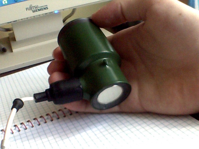

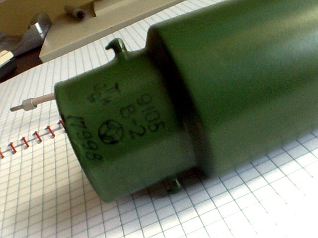

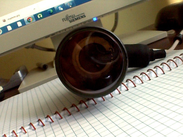

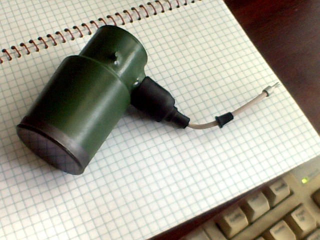

Sziasztok! Nemrég találtam ezt az alkatrészt nagypapám cuccai között. Az lenne a kérdésem hogy ez a készülék vajon milyen célt szolgálhatott? Megkérdeztem nagyfateromat, viszont ő már nem emlékszik rá. Az alkatrész kb akkora mint egy kölnis flaska..
(#) Gafly válasza Ráx Aladár hozzászólására (») Júl 2, 2022 /
Orosz éjjellátó cső.
(#) Ráx Aladár válasza Gafly hozzászólására (») Júl 2, 2022 /

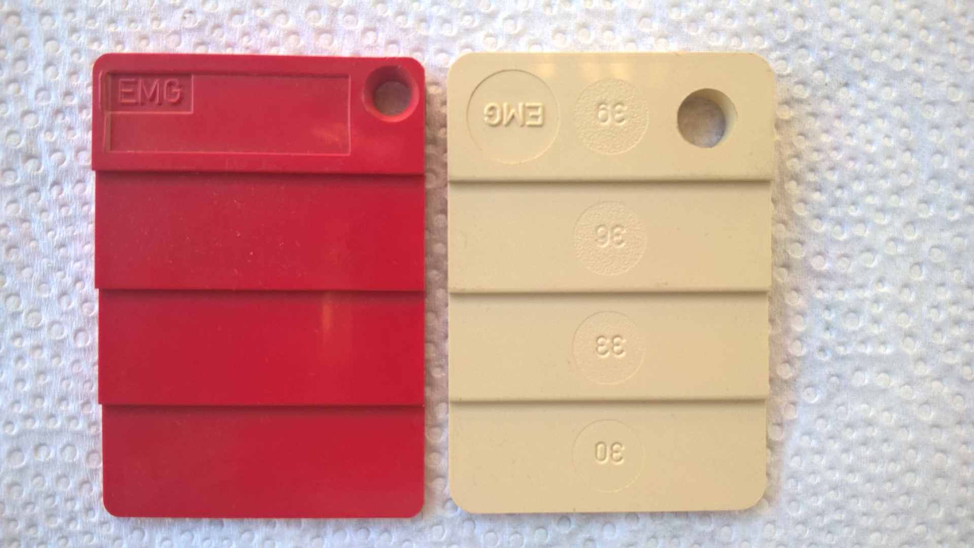

Nem teljesen elektronika, de azért kapcsolódik hozzá.
Nem tudja valaki, hogy ezek az EMG feliratos műanyag lapok milyen célt szolgáltak?
(#) Suba53 válasza fakezű hozzászólására (») Júl 3, 2022 /
A ráírt számok az adott rész vastagságának felelnek meg?
(#) fakezű válasza Suba53 hozzászólására (») Júl 3, 2022 /
Megmértem, nem felelnek meg a számok a vastagságnak.
1 mm lépcsőkben növekszik (1-4 mm)
A lap mérete 35 x 50 mm
A hozzászólás módosítva: Júl 3, 2022
(#) még1MbR válasza fakezű hozzászólására (») Júl 3, 2022 /
Nem valami szekrény alátét?
(#) fakezű válasza még1MbR hozzászólására (») Júl 3, 2022 /
Nem tudom, de van olyan is köztük ami nem kemény műanyagból készült, hanem rugalmasabb.
(#) Régi motoros válasza fakezű hozzászólására (») Júl 3, 2022 /
Pedig valami hézagmérő lesz az, csak épp nem mm az egysége...
(#) bitmixer válasza fakezű hozzászólására (») Júl 3, 2022 / 4
Nekem egészen más a véleményem az eddigiekhez képest. Vannak ugyanis birtokomban ezekhez nagyon-nagyon hasonló, 100*100 mm-es, 4 lépcsős műanyag-darabok, amelyeknek a történetét első kézből ismerem. A TVK által más cégek számára gyártott anyagminták ezek, amelyekből anyagvizsgáló gépekkel (pl. szakítógépekkel) végzendő vizsgálatokhoz vágnak ki szabványos méretű és alakú mintadarabokat. A megrendelők így különböző vastagságú készletet tudnak bevizsgálni, és ez alapján visszajelezni, hogy milyet fognak rendelni. A nálam lévő darabok pl. cipőgyárak (talpak) részére készültek. Magam is láttam, amikor ezekből ún. piskótákat vágtak ki alakszerszámmal, majd szakítógépen vetették alá vizsgálatnak.
Hogy ezeken mit keres az EMG felirat? Talán éppen az EMG számára gyártotta a TVK (vagy valaki más)
(#) fakezű válasza Régi motoros hozzászólására (») Júl 3, 2022 /
Elképzelhető, hogy valami olyasmi lesz, és akkor a furat azért van rajta, hogy fel lehessen rakni a kulcscsomóra, így aztán mindig kéznél van.
De aztán hogy milyen hézagokat kellett mérni az EMG-ben...?
(#) fakezű válasza bitmixer hozzászólására (») Júl 3, 2022 /
Hát akkor úgy néz ki, rossz nyomon jártunk.
Igen, az EMG-ből származnak, úgy 35 éve vettem magamhoz szocialista megőrzésre vagy 30 különböző színű darabot a Cziráki utcában. De hogy minek?

(#) bitmixer válasza fakezű hozzászólására (») Júl 4, 2022 /
Még ez is stimmel . Nekem is úgy 35 éve vannak meg a hasonlók.
