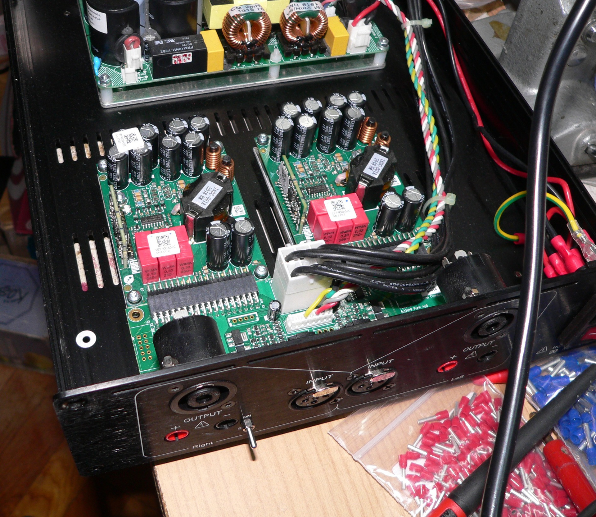

(#) zoka hozzászólása Júl 12, 2022 /
Jelentem az első tesztek megtörténtek. Először labortáb+PC totális gerjedés. Na de! A hangkáryát átdugtam laptopba, csend! Majd labortáp+PC védőföld eltávolítva a labortápról: nagyon halk búgás. Végül 80VA toroid, az asztalra kipakolva, a mellékelt kép szerint: totális csend! Semmi hallható zaj. A hangminőség valami eszméletlen. Olyan a sztereó, hogy hátulról is hallom, annyira körülvesz! Minden részletet hallok. Elsőre azt mondom, totálisan megérte. Ma jön a további teszt, bekötök még egy panelt. (Az egyikről le volt pottyanva a borda, azt mivel ragasszam vissza?) Jelentkezem!

(#) zoka válasza tothbela hozzászólására (») Júl 13, 2022 /
Összeraktam mindhármat, a csatolt kép szerint. Ez a zavar vagy sípolás vagy nem tudom mi egybéként a hallható tartományban van? Függehet a tápfeszültségtől? Csak mert ezeknek a TPA paneloknak 0 hallható zaja van, mindenféle szinkron nélkül. Teljesen jó szerencsére ezeket jól kitalálták. Jó, hogy nem a TDA1554 mellett döntöttem, az egy őskövület

(#) tothbela válasza zoka hozzászólására (») Júl 13, 2022 /
Nem kötelezően jön elő a zaj. Mondjuk az egyik modul 350kHz-en ketyeg, a másik 380kHz-en, akkor a különbség freki nem esik a hallható tartományba, tehát nem okoz gondot. Ha szinkronban jár, akkor a különbség freki 0Hz, az sem hallható. Ráadásul ha 300Hz alatt van a különbség freki, azt az erősítő jól el tudja nyomni, mint tápzajt. 5 kHz felett meg a kábelek parazita induktivitása is szűrőként funkcionál. 1-2 kHz körül a legérzékenyebb a probléma, de nem mindenkit zavar. Ha nálad nem jelentkezett, az valószínűleg azt jelenti, hogy a kapcsolójelek különbségei vagy 5kHz feletti, vagy nagyon kicsi.
Ha most nem hallod, nagyobb tápfesznél sem lesz baj.
Nálam egyszer halk fütyülésként jelentkezett. Csak közvetlenül a hangszóróhoz hajolva hallottam. Másik alkalommal halk sustorgásként jelentkezett egy másik projektben. Mind a kettőnél segített az említett ferrit gyűrűs megoldás.

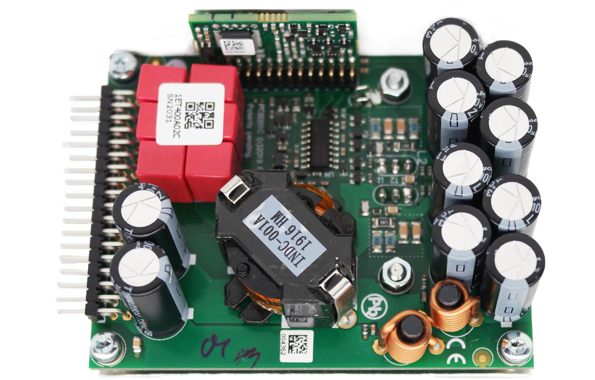

Vajon miféle végfok lehet ez itt az asztalomon?
(#) Ge Lee válasza Skori hozzászólására (») Júl 15, 2022 /
Rá van írva, meg a nyák is ismerős. És vajon milyen a hangja? Na nem mintha az adataiból lehetne arra következtetni de kíváncsi vagyok rá.

(#) compozit válasza Skori hozzászólására (») Júl 15, 2022 /
Remélem, meg tudod mérni a jellemzőit. Kíváncsiak vagyunk...
(#) Skori válasza Ge Lee hozzászólására (») Júl 15, 2022 /
Meg fogom hallgatni, de nem tudom, hogy az mennyire mérvadó, mert amit általában hallgatok (TPA3122 BTL) nekem az is jól szól, valószínűleg ez se lesz rossz...
(#) Skori válasza compozit hozzászólására (») Júl 15, 2022 /
Van amit meg tudok mérni, és van amit nem. Torzítás tekintetében valószínűleg hozza az adatlap szerinti értékeket, de azt amúgy sem tudnám megmérni. Amit csatolok az nem saját mérés, és nagyjából inkább a műszer határait mutatja, és nem az erősítőét.
