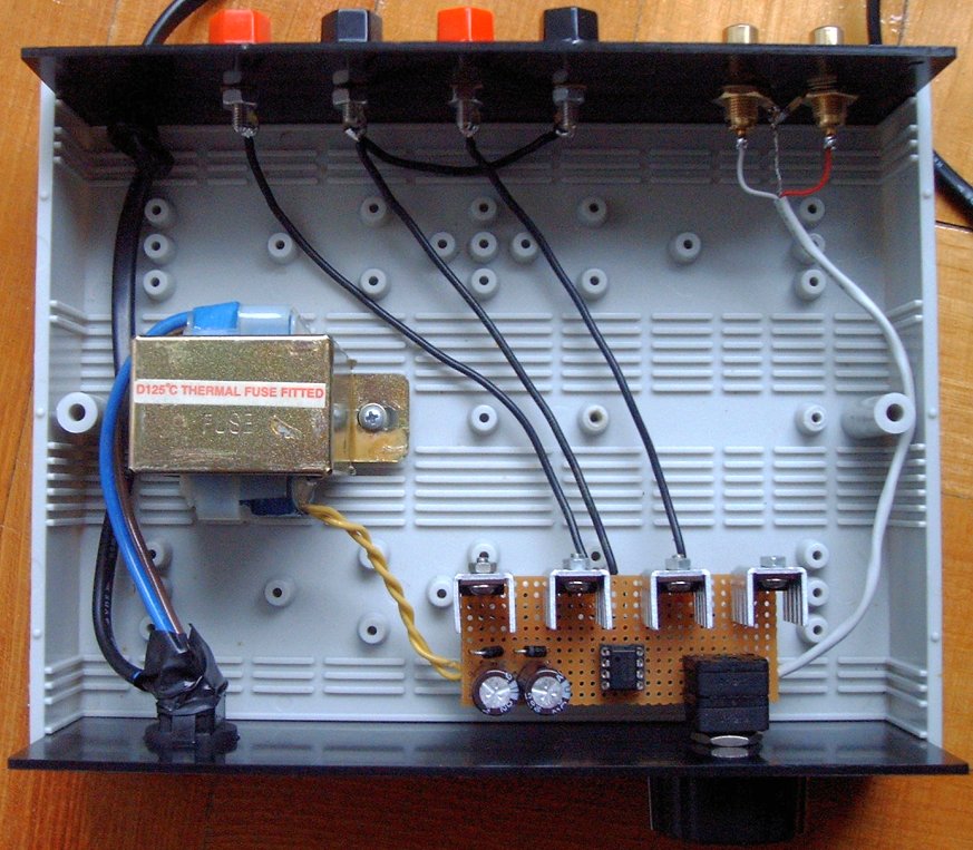

(#) Mayan hozzászólása Júl 16, 2008 /
Egy utolsó kép. Lenyűgözően egyszerű, ezt hallgatom most és lehet hogy nem vagyok különösebben vájtfülű, de semmivel sem szól rosszabbul mint a gyári erősítőim. A saját készítésű, 40 cm-s méllyel szerelt hangfalaimmal hallgatom és komolyzenén is nagyon tisztán és néha feltűnően élethűen szól. Ami még feltűnő hogy a pici hűtőbordák bőven elegendőek, ahogy hallgatni szoktam még teljesen hidegen megy. Ha maxra csavarom akkor melegszik, de nem forró, de akkor már átjönnének a szomszédok. Nagyon jó hatásfokú tehát. Ez a kapcsolás nem más mint végtranyókkal megfejelt műveleti erősítő, ha az opa jó minőségű, szólhat is jól. Keresztezési torzítást nem hallok egyáltalán. Finom női énekhangon és zongorán is sima, nem éles, nem torzít kicsit sem.

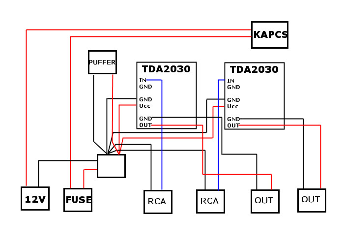

(#) denes44 hozzászólása Júl 16, 2008 /
Építettem egy TDA2030-as sztereó erősítőt, de hogyha hálózatról üzemeltetem(dugasztáp) akkor van egy alap brummja. Ha akksiról akkor nincs. (Csak egy nagyon kis zúgás ha a fülemhez teszem a hangfalat). A bemenet csak simán rá ven kötve a panelra vékny hangfalkábellel, tehát nem árnyékolt. A többi helyen vastagabb hangfalkábelt használtam. Csatolok egy képet az erősítő kábelezéséről.
Mi lehet az oka? Érdekes hogy akkus működés esetén nem jelentkezik.
Lehet hogy a kimenet földjét is a csillagpontba kellene kötni?
(#) sebestyen_ferenc hozzászólása Júl 16, 2008 /
Szerintem a Mayan féle erősítőit kis teljesítményre tervezte, mert a képen látható kis trafó a tranyokon sincs nagy hütő borda mind erre utalnak.max 5wattra tipelek nagyobat nem szolhat mert mikor nagyobb áramot igényelnek a tranyok egyszerűen az ic nem tudja adni a meghajtásukhoz. :yes:
