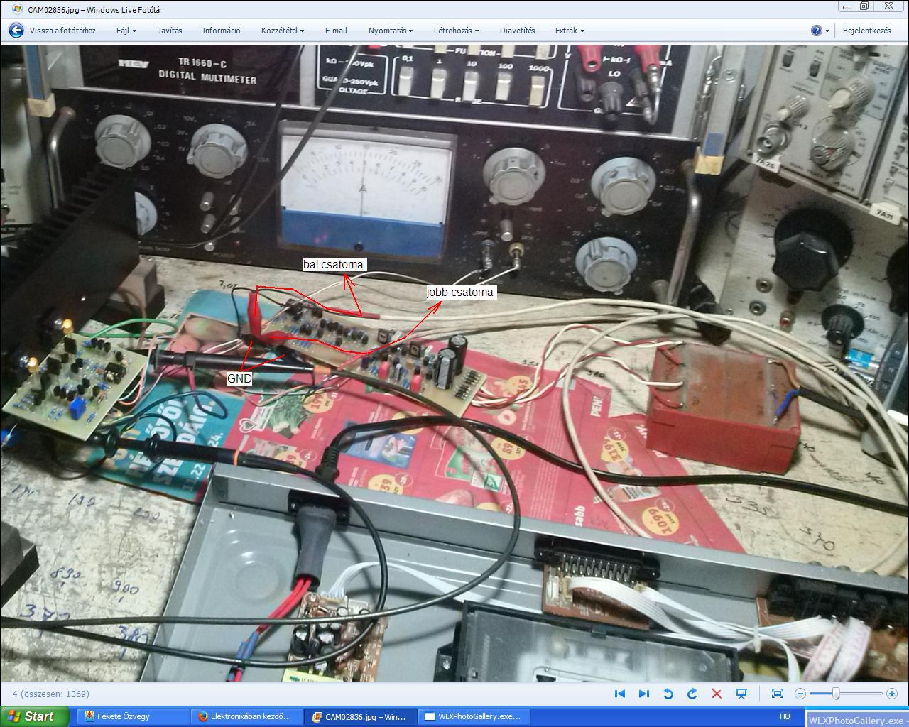

(#) Karesz 50 válasza szs hozzászólására (») Júl 24, 2022 / 3
Csak megmutatom, mert én is csak a szememnek hiszek (de még annak sem mindig).
Így szoktam monósítani a műhelyben. Oszt szól. És nem torzít. És nincs földhurok.
A csipeszes vezeték túlvége az L és R outputba van dugva.

(#) szs válasza Karesz 50 hozzászólására (») Júl 24, 2022 /
Ó
Ez nekem most látványként feldolgozhatatlan. De biztos is vagyok benne, hogy nem feltétel nélküli csodálatra vársz.
(#) Gafly válasza Karesz 50 hozzászólására (») Júl 24, 2022 / 1
Na ezt magyarázzad el Gyulánk mesternek, minden részletére kiterjedve.

(#) Karesz 50 válasza szs hozzászólására (») Júl 25, 2022 /
Ebből most az derül ki, hogy nem vagy éppen naprakész a "munkásságomat" illetően. De ez nem baj. Tudok ilyet is
(#) Karesz 50 válasza Gafly hozzászólására (») Júl 25, 2022 / 2
Jó.
Kedves Gyula! Fogod a két csatorna kimenetét és összekötöd őket egymással és majd meglátod mi fog történni
Így gondoltad Kedves Gafly?
