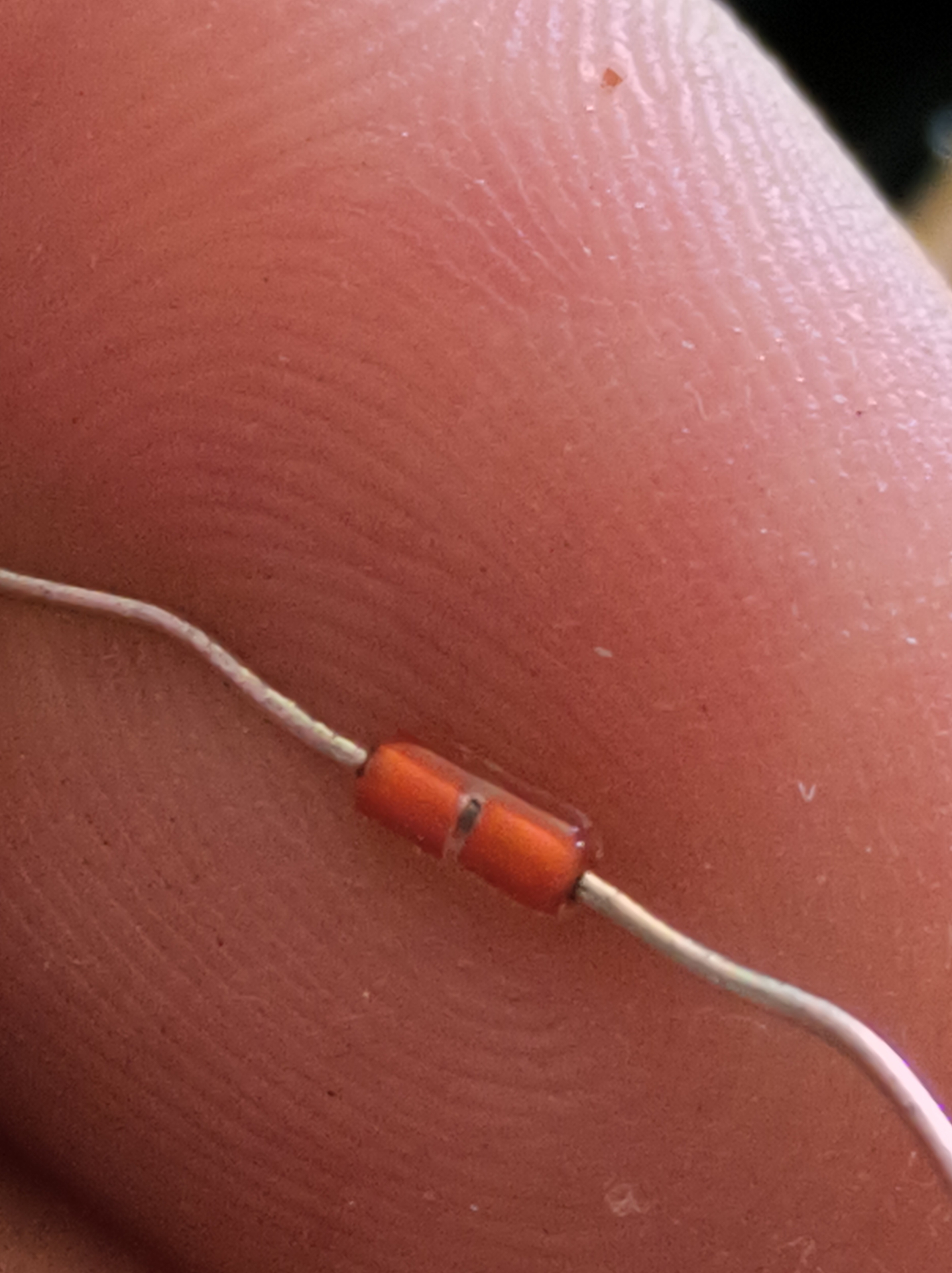

Kenyérsütőben mi lehet ez az alkatrész, és hidegen szakadást, vagy folyamatosságot kell neki mutatni? Nekem szakadást mutat, lehet ezért nem melegszik a fűtőszál, ami kimérve jó.

99.9% az esély hogy hőbiztosíték és szakadt .
(#) bitmixer válasza derbi hozzászólására (») Aug 3, 2022 / 2
Szerintem a hőbiztik nem ilyenek, ellenben például a KTY83 sorozatú hőmérő szenzorok igen. Ha nem szakadt, akkor 1 kOhm körül kellene lennie.

Lehet hogy van még egy hőbiztosíték is valahol, ami szakadt.
Azt kéne megnézni hogy a képen szereplő alkatrész az hogy van bekötve, illetve a fűtőszállal sorosan van-e olyan alkatrész, ami a hőbiztire hasonlít.
Ha a szenzor szakadt, akkor még az is lehet, hogy a vezérlés tiltja le a fűtést a szakadt szenzort érzékelve.

Ez akkor termisztor lehet. Szobahőmérsékleten a kép szerinti értékét mértem. Vajon jó lehet?

Elvileg létezhet olyan termisztor, ami szobahőfokon 84 kOhm.
Próbáld ki, hogy pákát közelítve hozzá mennyire változik a mért ellenállás.

100k NTC termisztor lesz az.
Ha tovább melegíted, csökken az ellenállása.

Melegítve 40kOhm-ot mutatott.
Létezik, hogy azért nem indul meg a felfűtés mert nem jó értéket ad?

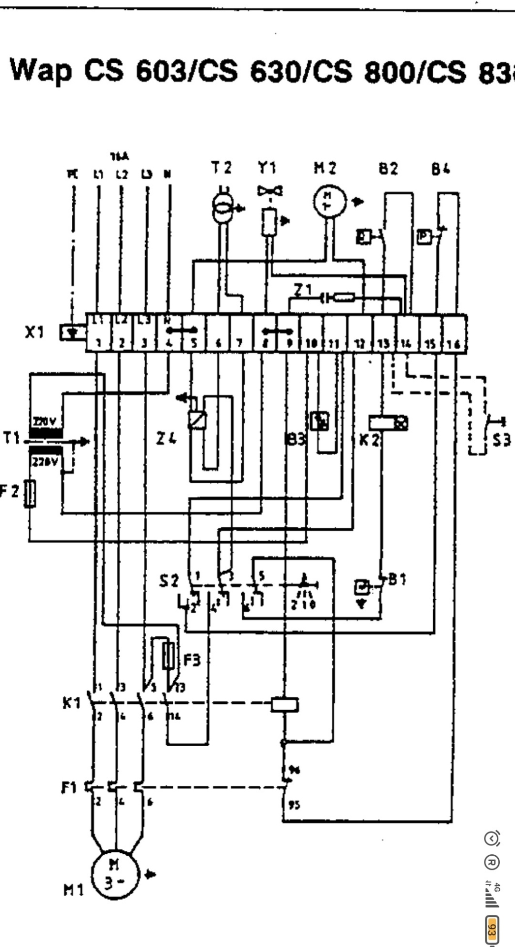

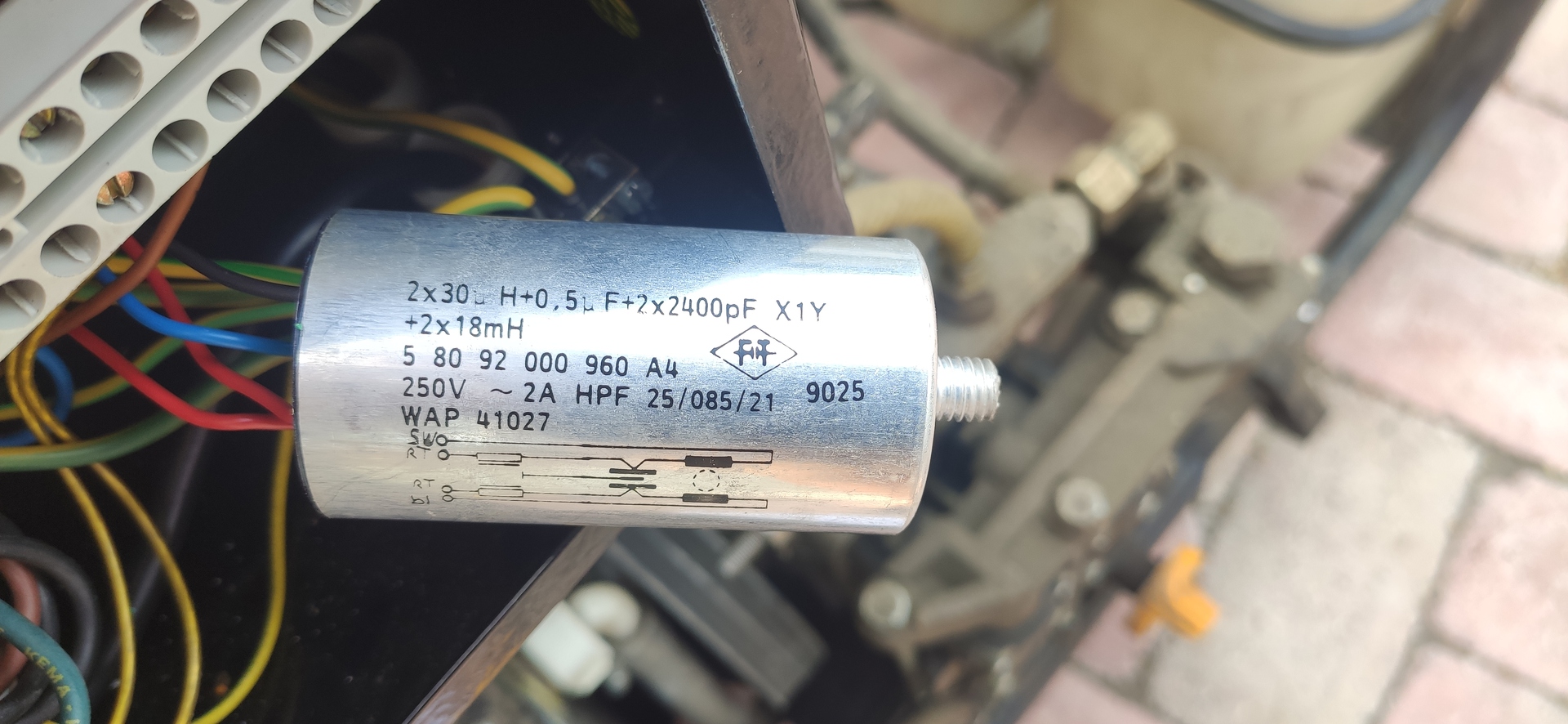

Van egy régi WAP 800cs magasnyomású mosóm. Amit,ha fűtés üzemmódba kapcsolok, akkor levágja a kismegszakító egyik fázisát a háromból.
Az alkatrészeket szisztematikusan kikötve a zavarszűrőnél volt a hiba, vagy esetleg utána.
A gyárin kívül (80-120euro) hol találhatnék másik alkatrészt ebből? Mellékelem a képet.
A gép kapcsolási rajzát is megadom.

Ha ezt kihagyod belőle is el kell indulnia, egyébként azt hiszem "Ferci" fórumtárs hirdetett nemrég az apróban több darabot is, hasonlót..
(#) Bakman válasza lateboy hozzászólására (») Aug 7, 2022 / 1
Megy az anélkül is, de ha nagyon akarsz bele ilyesmit, van választék: Bővebben: Link.

Írtam is neki. Ha kihagyom az alkatrészt, akkor mi lenne a helyes bekötés sorrendje? Sw-Rt, Sw-Bl?
(#) tufatofu válasza lateboy hozzászólására (») Aug 7, 2022 / 1
Igen. SW-rt rövidzár és SW-BL is. Ha akkor is leveri a kismegszakítót más baj van.

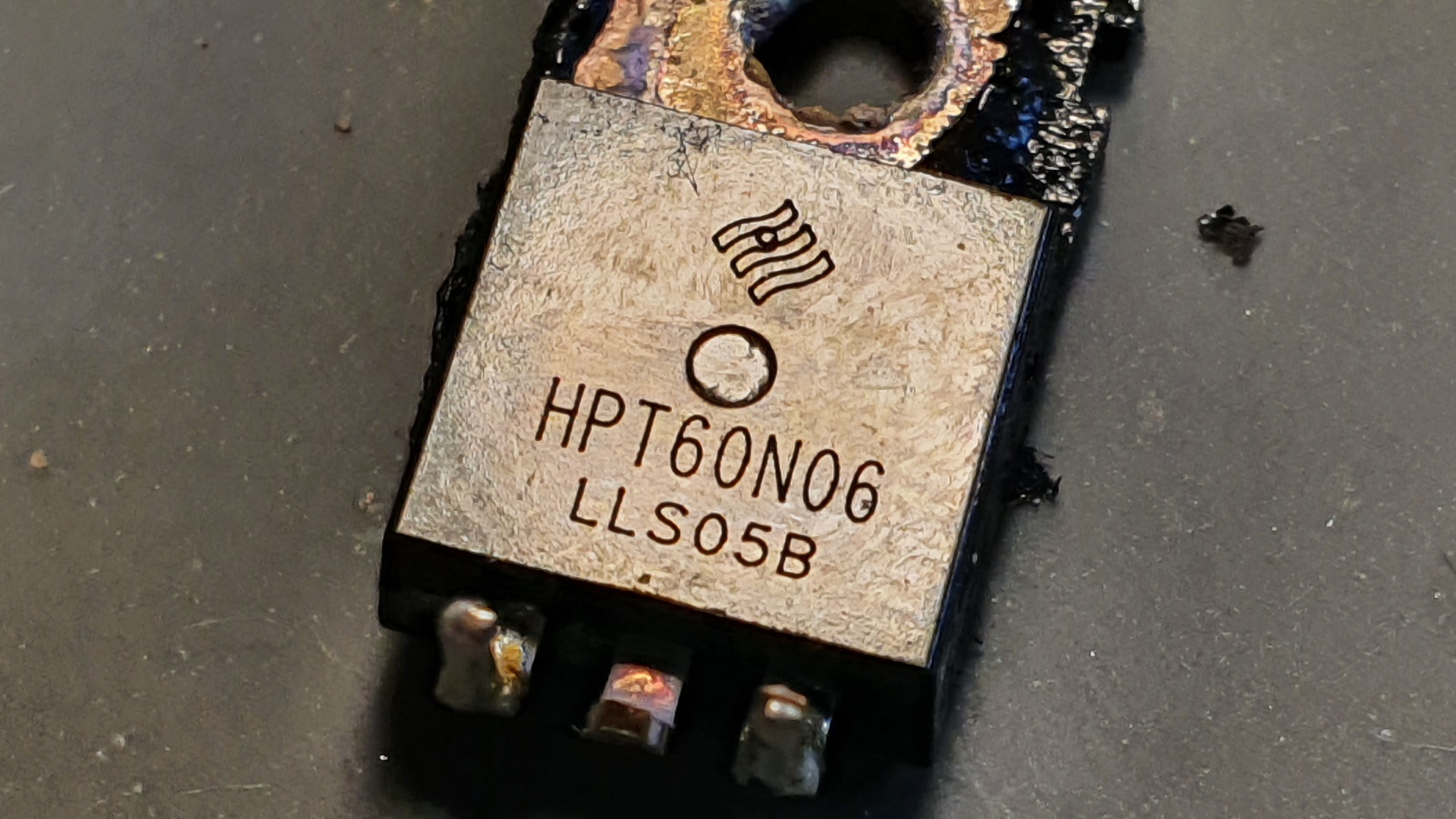

(#) mraulajos hozzászólása Aug 13, 2022 /

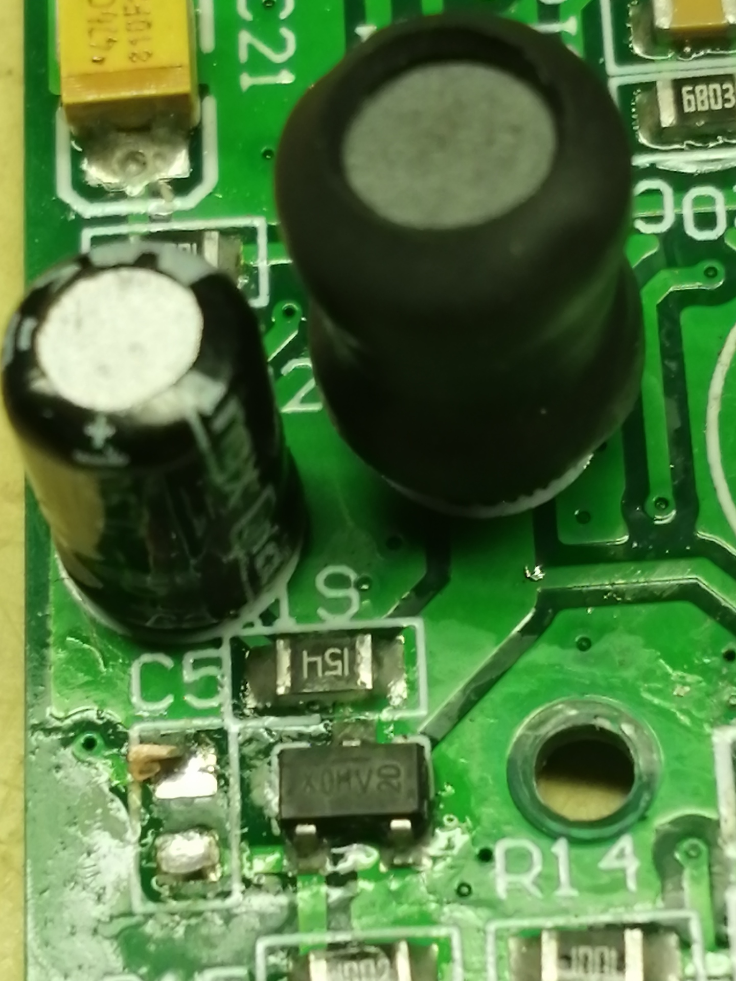

A képen látható, a 154 es ellenállás alatt, tranzisztornak vélt alkatrészt szeretném beazonosítani.
Nem tudom értelmezni a feliratot. Kérem, akinek egyértelmű, segítsen.
A hozzászólás módosítva: Aug 13, 2022
(#) antiktelefon válasza mraulajos hozzászólására (») Aug 13, 2022 /
Ez milyen panel pontosan és Q a pozíciószáma? Felülvonással lehet még mps gyártású ic is, de nem valószzínű. Ha egy nagyon kis hővezető pasztát beledörgölsz, olvashatóbb lenne a felirat, X0MV vagy XOMV?
Fölötte az egy tekercs? 2 vastag, 1 vékoyn vezetősáv lehet inkább tranzisztor, de ha visszarajzolod, könnyebb lesz, eléggé leszűkíti a keresést, ha tudni lehet tranzisztor/fet vagy valami táp vagy referencia ic. De tényleg tranzisztor gyanús.
