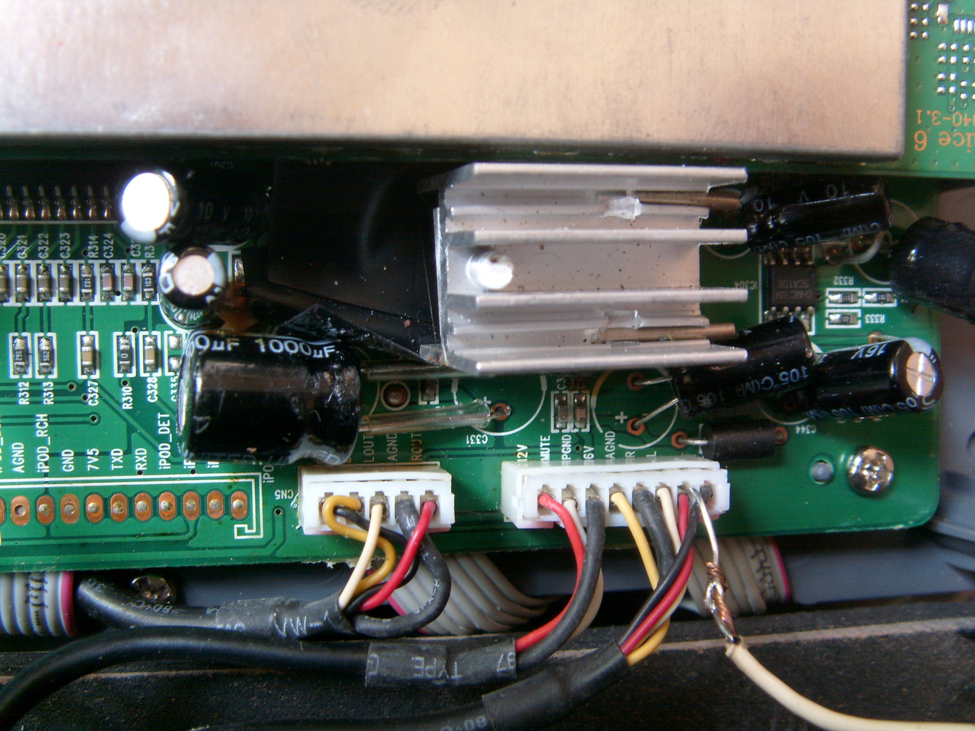

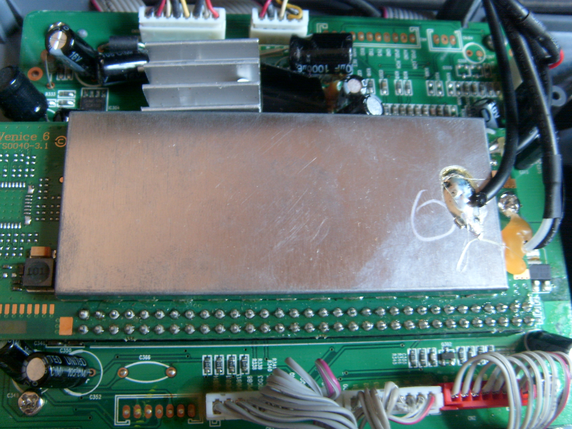

Tovább bontottam a rádiót, és érdekes dolgokat találtam!
Mintha hiányozna belőle néhány alkatrész, és érdekes módon van bekötve a stáb íc, is. Mintha gyárilag lenne így, mert alul, és felül sem látszik a forrasztás nyoma, a stáb íc-nél. A kijelzőnél van két db Led, ami nem világít, de külső 3V-al sem világít, kiforrasztva nem próbáltam!
A gyártó bizony nem lehet büszke a szerelésre.
Amik hiányoznak azok szerintem Bluetooth-nak, vagy akár Wi-Fi fokozatnak a hiányzó alkatrészei lehetnek. A külső táppal óvatosan, nehogy a vezérlő IC-be "visszajusson" a külső feszültség, és akár károsítja azt.
Annyit tudok, hogy ennél a különlegesen szerelt ic-nél kb 3V, illetve 7V-ot mértem.
Még nem néztem meg, hogy ez esetleg egy negatív kimenetű stáb ic lehet, mert annak más a lábkiosztása. Bluetooth-nak, vagy akár Wi-Fi fokozatnak a hiánya, befolyásolhatja a rádió működésképtelenségét?
Nem, semmiképpen sem befolyásolja a működést, csak a másik szériában, illetve egy kicsit más típusú rádiókban is ezt a panelt használják.
Megmértem a ledeket, amik nem világítanak, mérés közben az egyik lednél viliódzás volt, de aztán abbamaradt. A feszültség 5V.
A keresztbelábú ic-én a következő felirat van JM57RC LM1117T Bekapcsolás után a bal oldali lábon 5V, mérhető, majd lemegy 4,3V-ra, a középső lábon 3V van, a jobb valószínűleg test.
Az LM1117 bekötése más, mint egy 7805 félének és talán azért van úgy "kötve", mert nem ahhoz tervezték.

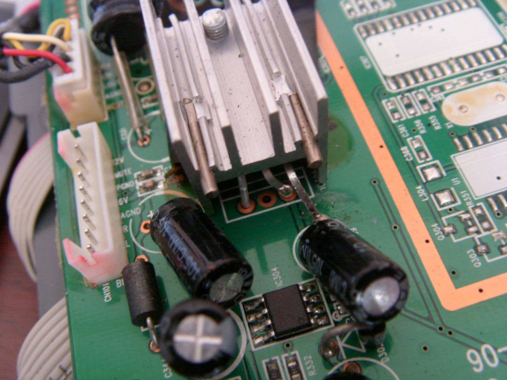

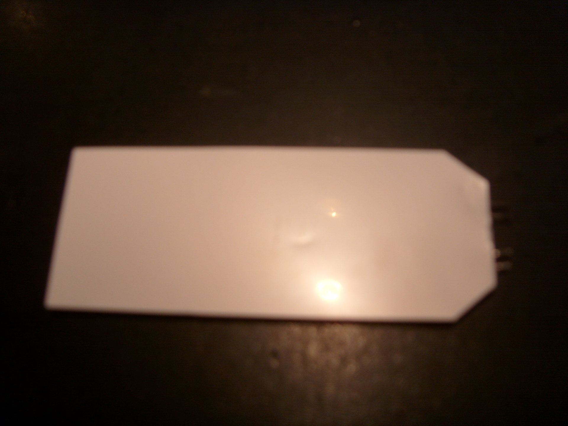

Sajnos a kijelző világítása kiégett, ezért nem világít, feszültség megvan. Új léddel világítana, de sajnos beragasztották a ledeket, így cserélni nem lehet!
Nagyon óvatosan, ha lehet, kis fúróval fúrd ki a LED-ket esetleg. Igaz nem látom, hol vannak a LED-ek.
Szerintem olyan lehet, hogy a tönkrement LED-ek leterhelik a tápot és ezért viselkedik furcsán a rádió. De ez nagyon okoskodás. Az IC304 poziciójelű IC-re mi van írva? Esetleg kapcsoló üzemű lehet a táp? Pl. 12 V DC -> 5 V DC, 34063 IC-vel. A hozzászólás módosítva: Júl 20, 2022
Igen ez a fúrás jó ötlet.
Az egyik Ledet kivágtam, hogy kihúzzam, de nem akar kijönni a helyéről. Kár hogy nem vágtam ki a másikat is, mert akkor lehet hogy már esetleg működne is. Az IC304-en ez látható: CHMC S54 SCA108 A hozzászólás módosítva: Júl 20, 2022
Ez az IC felelős az LED-ek áramgenerátoros meghajtásáért. Sajnos a LED-ek nem véletlen égtek ki.
Akkor ez az ic ment tönkre?
különben hagyományos Ledet odakötve világít, alapból 5V van. A rádióhoz is ez az ic adja a feszültséget? Idézet: „Akkor ez az ic ment tönkre?” Amit, írsz azok alapján, szerintem, nem ment tönkre. De ez azonban nem magyarázza a gombok működésképtelenségét. Abban biztosak lehetünk, hogy a vezérlőegységgel valahogyan kapcsolatban van az IC áramköri környezete, hiszen a menüből ki-be kapcsolható a háttérvilágítás. Sajnos bármi megtörténhetett. Idézet: „A rádióhoz is ez az ic adja a feszültséget?” Erre nem tudok biztos választ adni. A neten ezt találtam az IC típusára rákeresése közben. Igaz, ez nem a te rádiód, de ebben is ezt az IC használják.
A fordítás alapján, ha tönkremegy a nagy fényerejű Led akkor 5,1V -ot mutat. "Az öregekkel a diódák kiköltöztek, az +a VE feszültség +5.1V volt. Miután az új LED-eket forrasztották, az anódok +2.24V-NÁL voltak." Ezek szerint Led cserével világítana a kijelző, de vezérelni nem lehetne továbbra sem! Tovább kutakodtam, és a végfok panelen van a tápegység is. Az egyik kimenet +14V-ot mutat, ez a piros kábel, a másik kimeneten ami a fehér színű +3V-ot mutat, de ahogy feléledne rádió, vagyis megjelenik a kijelzőn a karakterek, akkor lemegy 0V-ra.
Sajnos ez a kábel a rádiónál piros +12V-ot ír de ez 15V-ból 14V lesz, míg a fehér mute feliratú, és itt +3V-ból 0V- lesz! A képen a szélesebb dugasz bal szélén van .
1. Akkor ide erre a tápra érkezik a tápfeszültség?
2. A csatlakozónál van 6 V-os felirat, az megvan? 3. Lehúzva esetleg megvannak a feszültségek? 4. Jobbra a második, piros színű vezetéknél lévő vezetéken a tápfeszültséget adod?
Még esetleg az jutott eszembe, hogy a gomboknál a panelen esetleg lehet vezetősáv szakadás, vezeték hiba vagy akár forrasztási hiba is. Ezt esetleg ellenőrizted már?

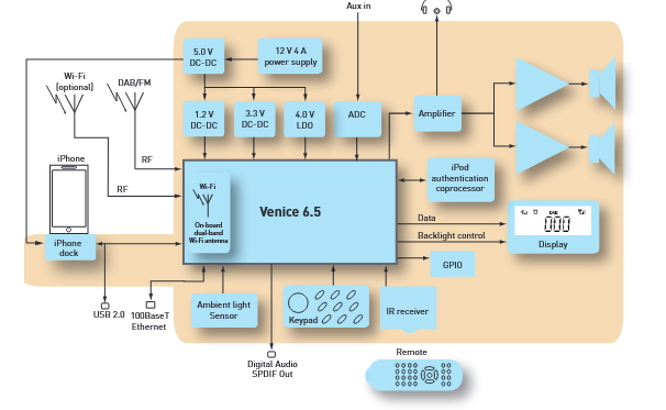

Sajnos itt az egész rádió lelke, a Venice 6-os panel. Amit az előző hozzászólásokban felraktál képeken látszik a panel típusszáma ( Venice 6 - FS0040 V3.1). Igaz ezt a panelt, illetve információt róla, konkrétan nem sikerült megtalálnom. De a Venice 6.5-ös panelről találtam egy rövid leírást. Tudom a te rádiódban nincs meg minden funkció, de így is látszik, hogy nagyon összetett felépítésről van szó. Ez azért "nem jó", mert ha pl. a tápegység valamilyen oknál fogva túlfeszültséget adott, a beépített különböző fokozatokban ez károsodást okozhatott. A hozzászólás módosítva: Júl 21, 2022

Lehet hogy a végfokpanelen van valami gond, mert amikor beindul az erősítő, akkor átvált az előző kiírásról a kijelző a "Welcome To Digital Radio" kiírásra. A fő tápegység is itt található!
A korábban megosztott képeden, ahol látható a tápegység is nagyjából, ott az a nagyobb fekete tokos alkatrész az tranzisztor vagy IC?
A hozzászólás módosítva: Aug 2, 2022
Nagy nehezen ennyit látni, mert előtte van egy beforrasztott biztosíték!
K A104 Y
Arról a panelről tudnál fényképet esetleg? A diódákat látom és a puffer kondit. Mondanám, hogy cseréld ki a puffer kondit, de a többiek megköveznek.
