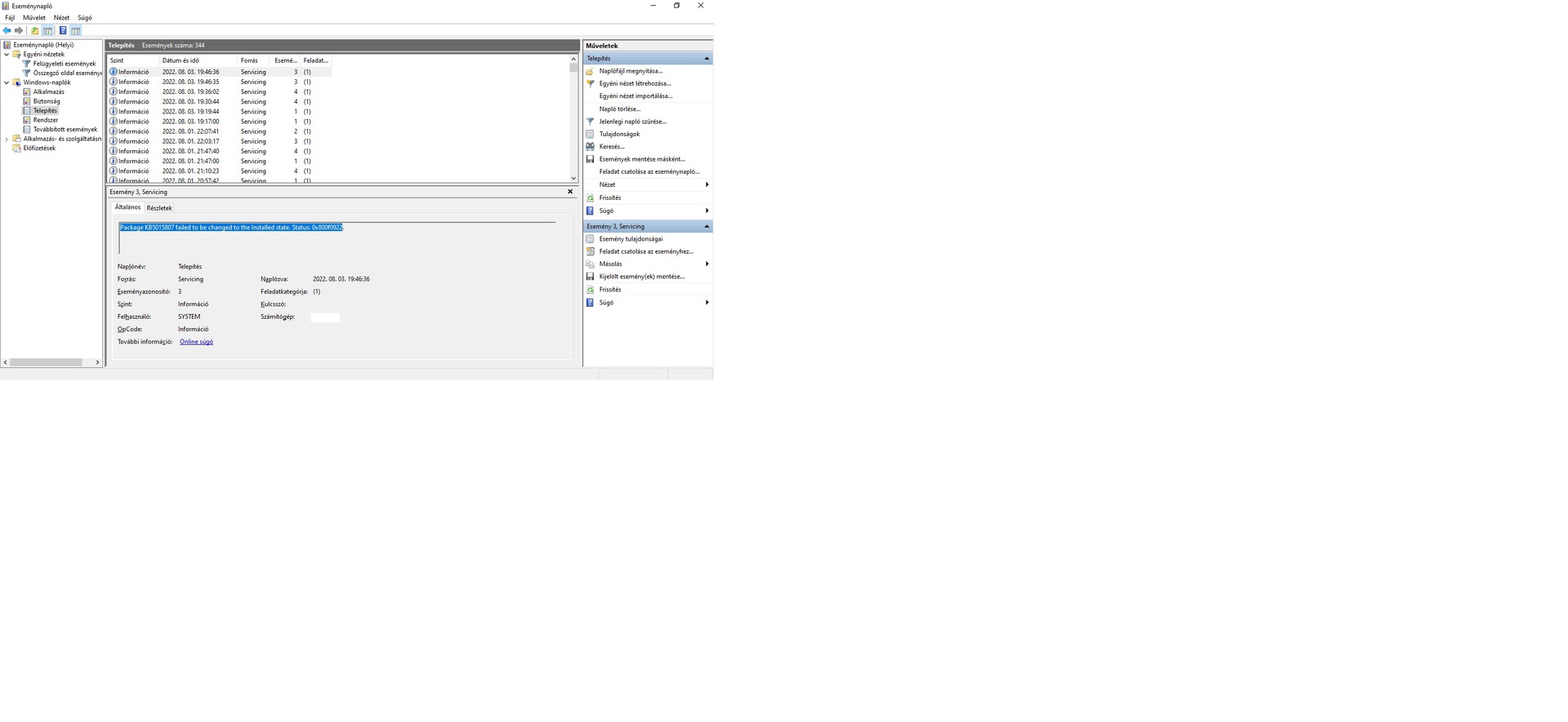

Csak meg kéne találni a log file-t, mert ott esélyes hogy kiírja mi a gondja, esetleg előfordulhat hogy a verziód nem passzol hozzá 21H2, 21H1 és 20H2.
Itten egy megoldás vagyis egy angol fórumon is akadt vele gond hátha segít!
(#) vladcepes válasza villanyipi hozzászólására (») Aug 3, 2022 /
A log file-ba most ezt írja ki a Telepítésnél: Package KB5015807 failed to be changed to the Installed state. Status: 0x800f0922
A hozzászólás módosítva: Aug 3, 2022
(#) villanyipi válasza vladcepes hozzászólására (») Aug 3, 2022 /
Itt beszélnek erről a hibakódról és van egy szép hosszú de aprólékos leírás a megoldásra, érdemes végig futni és ha sikerül lesz egy szép friss windows-od .
Köszönöm, meg nézem!
(#) bbb válasza vladcepes hozzászólására (») Aug 3, 2022 /
A windows frissítési logfájlokat ne így keresd...
1) powershell indítása
2) get-windowsupdatelog
Az asztalra kitett logfájlt csatold be nyugodtan, abban van, hogy mi a nyűgje.
