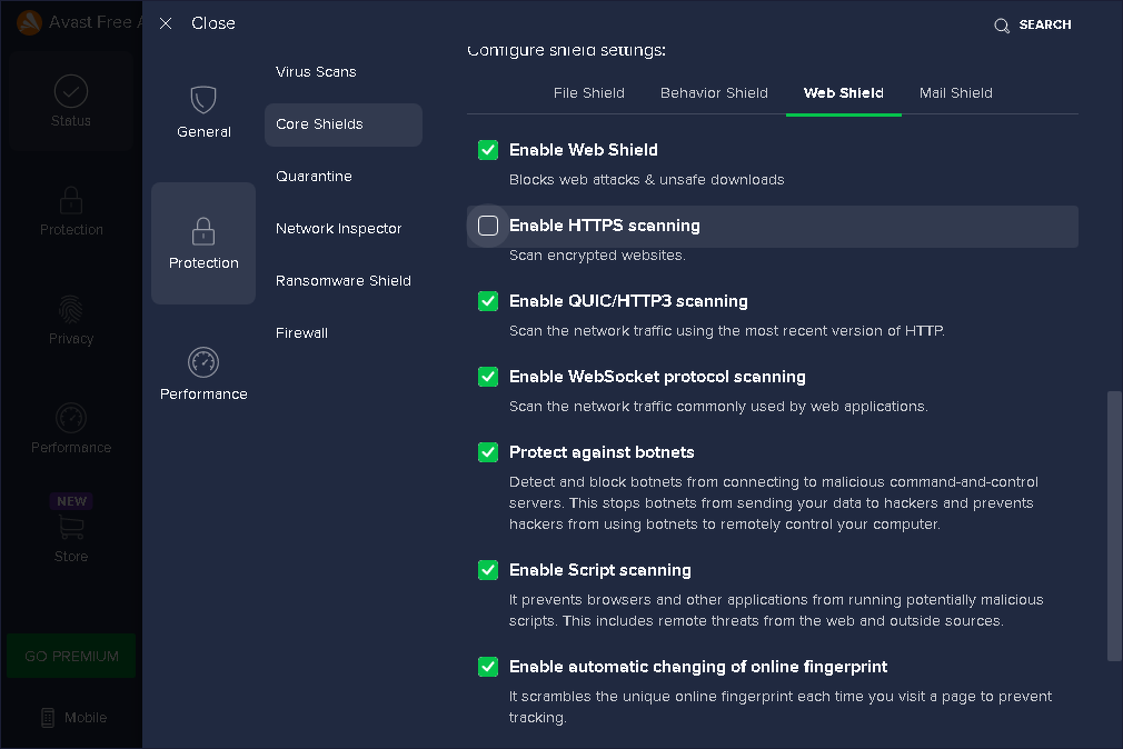

(#) Darka válasza Udvari Zsombor hozzászólására (») Szept 7, 2022 /
Hasonló problémába ütköztem a Brave böngészővel. Pár napja csak Chrome-ban tudtam megnyitni az oldalt. Ideiglenesen kivettem az "Enable HTTPS scanning" pipát az Avast vírusírtóban, és onnantól ment Brave-en is.

(#) Udvari Zsombor válasza Darka hozzászólására (») Szept 8, 2022 /
Tényleg az "Avast!" kavarhat be?? Nekem is az a(z ingyenes) vírusírtóm.
