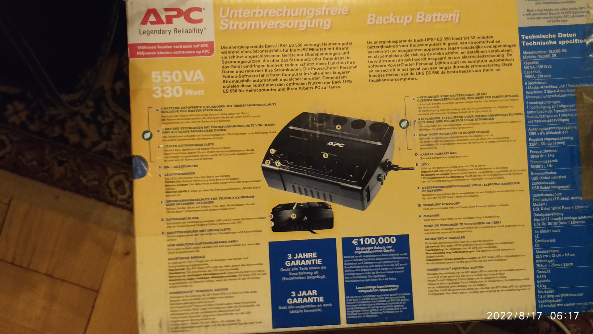

(#) sysa hozzászólása Aug 17, 2022 /
Üdvözlet mindenkinek!
Itt vannak az ínséges idők.
Nekem meg van több pc dzünetmentes tápegységem meg autóakkumulátorom.
Ezekből szeretném összehozni, hogy néhány nem túl nagy teljesítményű eszközt pl. hűtőszekrényt működtessek.
Összerakom, de egy idő után sipákol, majd lekapcsol.
Az akku feltöltve, utántöltését pedig napelemmel oldanám meg.
(#) uniman válasza sysa hozzászólására (») Aug 17, 2022 /
Mit is "raksz" össze...? Ha a hűtőt a "dzünetmentessel", akkor nézd meg a hűtőkompresszorod indítási áramát...
(#) sysa válasza uniman hozzászólására (») Aug 19, 2022 /
Jólvan, na!!!
Telefonon írtam, korán reggel!
Már az ujj méretével és koordinációjával is van baj...
(#) Bakman válasza sysa hozzászólására (») Aug 19, 2022 1 /
Ezzel ne nagyon járasd a hűtőt. Nem szinuszos kimenete van, leéghet a hűtő motorja.
(#) sysa válasza Bakman hozzászólására (») Aug 21, 2022 /
Köszi.
Nem vitázni, tanulni szeretnék:
A számítógép és perifériák motorjai kevésbé érzékenyek?
Úgy látom, a kérdés megoldása még várat magára...
A hozzászólás módosítva: Aug 21, 2022
(#) Bakman válasza sysa hozzászólására (») Aug 21, 2022 1 /
Számítógépben és perifériáiban nincsenek aszinkron motorok. A hálózati feszültség egyenirányítva van, majd egy tápegység alakítja át megfelelő DC feszültséggé. A tápegységek sokkal kevésbé érzékenyek a feszültség jelalakjára.
szerk.:
A hűtő egyszerűen túlterheli a szünetmentest.
