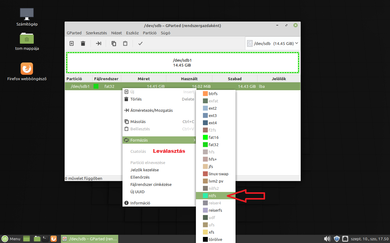

(#) Doky586 válasza david87 hozzászólására (») Szept 10, 2022 / 1
A gparted tud ntfs-re formázni.
Az alaplapok többsége nem tud exfat-ot uefiben bootolni, de 99% hogy ntfs-t tud, fat32-re pedig nem fér rá az install.wim csak darabolva.

(#) david87 hozzászólása Szept 10, 2022 /
Gparted fel ismeri a pendrájvot de nem tud vele kezdeni semmit. most ez jön ki hibának.
mit rontok el ebbe a két parancsba.
Nemis javasoltam a UNET-et..
Én ezt javasoltam: Bővebben: Link
Ntfs-re formázás mellékelve
