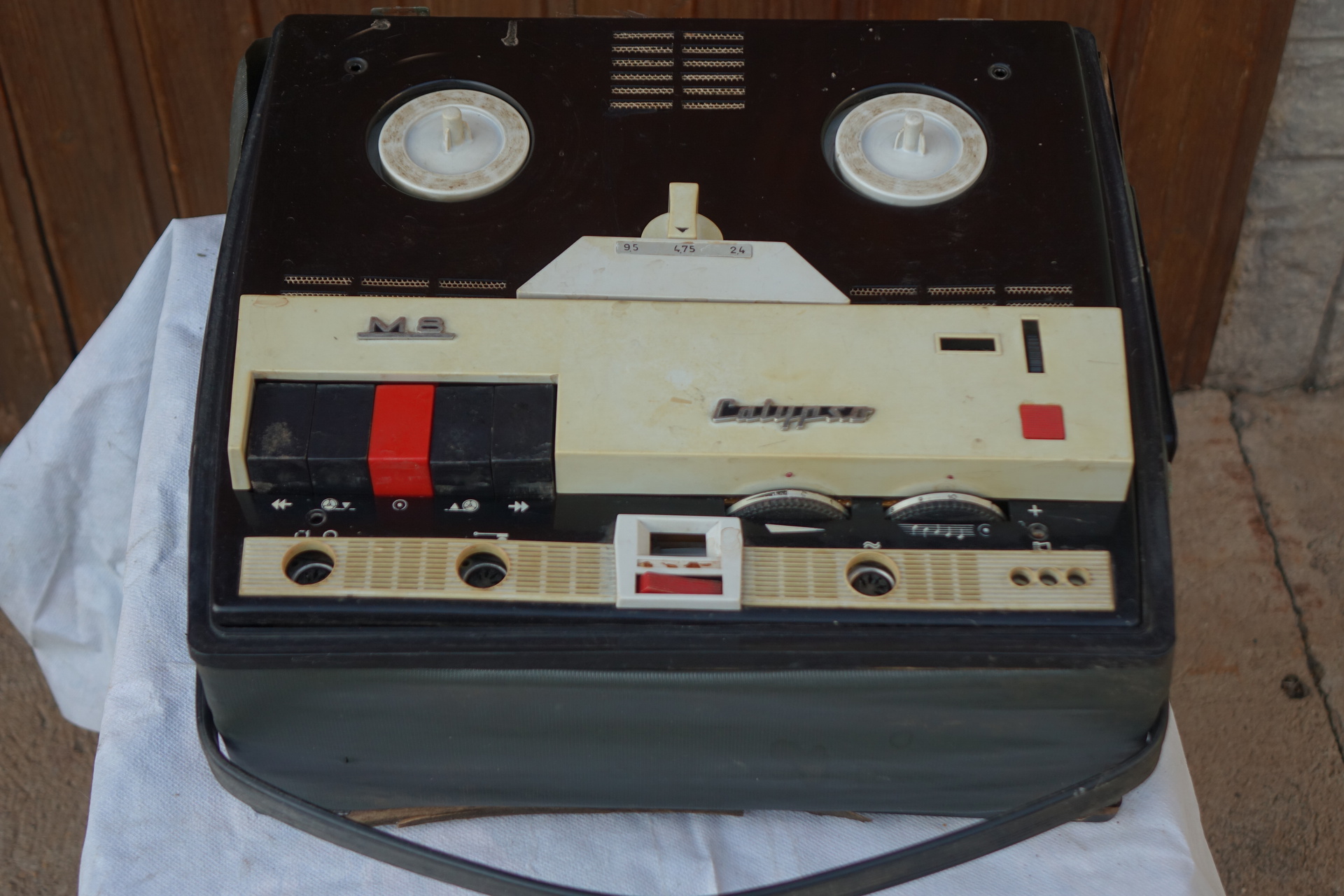

(#) imre-65 hozzászólása Szept 13, 2022 / 1
Üdv mindenkinek. Ha valakit érdekel van egy ilyenem, egyenlőre sajnálom szétszedni. Nem reagál a 230v ra.. Foglalkozós. Nagy felújításra szorul a háza,oldalról kicsit ramaty,vagy donornak.
(#) Gobe54 válasza imre-65 hozzászólására (») Szept 13, 2022 /
Ha a meghajtó szíjak jók benne, akkor egy barátomat érdekelné.
(#) Gafly válasza imre-65 hozzászólására (») Szept 13, 2022 /
Hinnye de szép hullámos nyák.
Remélem nem kerül szétszedésre...

(#) Vales válasza imre-65 hozzászólására (») Szept 16, 2022 / 1
Reméljük javítható, egyik kedvencem, gyerekkoromból!
A sulinkban is több ilyen öreg elektroncsöves orsós magnó és lemezjátszó volt, mint oktatástechnikai segédeszköz, amit énekórán vett elő e szekrényből a tanárnéni.
Emélszem ötödiktől (1984/85 tanévtől) rászoktunk arra is, hogy a nagyszünetben, miközben a tanárnő elővette és bekapcsolta (hogy bemelegedjenek a csövek órakezdésre), beszöktünk és egyik osztálytársamnál mindig volt egy orsó a legújabb italo és euro disco slágerekkel.
És bizony leggyakrabban egy ilyen M8 magnón forogtak ezek, ritkábban egy Unitra ZK140-en.
Egyébként a rádióműsorunkban is említeni szoktam ezt a kis "huncutságot", amikor olyan dalt készítek be a listába, ami ehhez az emlékhez is köt.
Hiszen egyetlen dallam is elővarázsolhat akár ezer emléket is!
