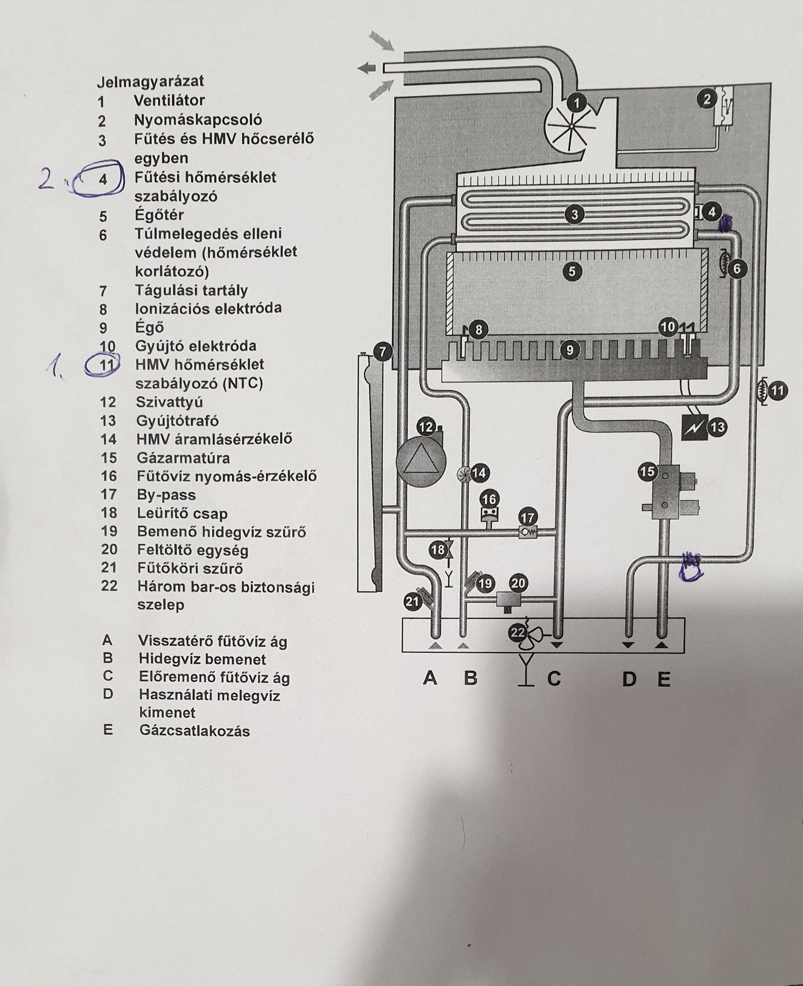

(#) konyok válasza Inhouse hozzászólására (») Szept 11, 2022 /
Igen, azt az egy szál fehér vezetéket én is kiszúrtam, hogy hiányzik. Hogy mi lehet, nem tudom. A bal felső (narancs) csati az a termosztát. A donor panelen késes csatira van kivezetve, azt megoldom ha kell. De, hogy cserélhetem e a komplett panelt....

(#) konyok válasza VIM hozzászólására (») Szept 11, 2022 /
Először is köszönöm, hogy ennyit foglalkozol a problémámmal.
Válaszolok sorban.
- Azért gondoltam, hogy beszerelés nélkül is ok a tömegáram érzékelő teszt, mert már az áramlásig se jut el a kazán. Illetve nem juttatom el odáig, mert nem nyitom ki a csapot. Hiszen a főkapcsoló bekapcsolása után (csap nincs nyitva, fűtés nyári állásban) bekapcsol a ventilátor, (folyamatosan megy nem áll le pár mp belül mint normális állapotban) és villog a piros led folyamatosan. Ez a kiinduló probléma. Az, hogy néha valamilyen okból kifolyólag sikerül elindítani (csak úgy random bekapcsolgatom, hátha) utána jelentkezik a többi dolog. Tehát két elkülöníthető dologról beszélünk. Arra gondolok, hogy ha sikerül az első részt megoldani, (tehát főkapcs bekapcs, venti felpörög pár másodpercre majd leáll, led nem villog, és vár, hogy HMV-t vagy fűtést kérek tőle) megoldódik a 2. rész is.
- "a kazán, majd egyszer csak megállt újra" Ezt lehet, hogy félreérthetően írtam. Úgy állt meg, hogy nem is folyt a víz belőle. Tehát semmilyen áramlás nem volt a rendszerben. Egyszer csak szólt a gyerek, hogy apa már megint villog a piros.
- Melyik a venti nyomáskapcsolója? A pressosztát az a vákuum csővel? Ha igen, abból vadonat új van a kazánban.
- Természetesen kiszedem az áramlásmérőt és kitakarítom. Erről majd írok, hogy mire jutottam.
- A főpanelt kiszedtem, minden csatlakozópontot átnéztem, letakarítottam, megmozgattam.
A fő probléma az, hogy lassan jön a fűtés szezon és ez a szaros kazán nem indul. Lassan ott tartok, hogy levágom a falról és beszerzek egy új kazánt. ((
Erről a rajzról "dolgozom" ezt találtam. Ezen megmondod, hogy melyik a bitermikus hőcserélő? Hátha a donorban van és kicserélem.
