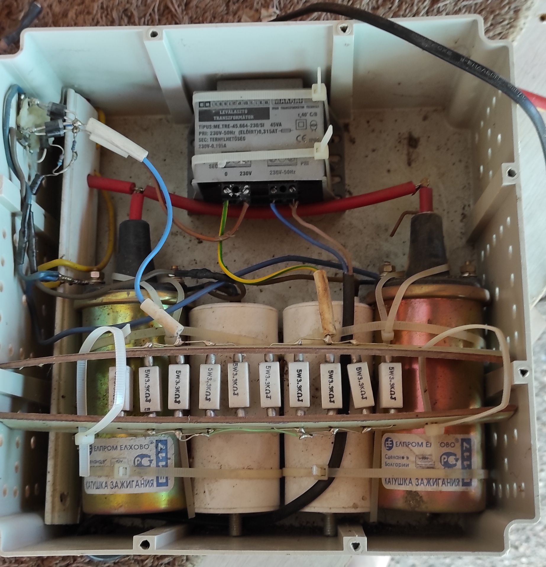

(#) dizi hozzászólása Júl 12, 2022 /
Csak érdekességként teszem fel ezt a képet a készülék neve brutál.
Kettő darab Lada gyújtótrafó kimenetei párhuzamosan kötve.
Trafónként hatvan mikrofarádos kondenzátorral való rásütéssel.
Töltési feszültség 350-400 volt.
Tulajdonos elmondása alapján közel 18 km vezeték volt rákötve.
(#) mex válasza dizi hozzászólására (») Júl 12, 2022 /
Azért kíváncsi lennék, hogyan biztosította, hogy a két trafóra µs pontossággal kerüljön a kondenzátorok energiája... A tirisztorok válogatásával? Ha nem történt ilyen, akkor valószínű, hogy némi energia kárba veszett, a két gyújtótrafó szekonder egymást is táplálhatta a kerítésen kívül.
Persze, ha van miből..
A hozzászólás módosítva: Júl 12, 2022
(#) dizi válasza mex hozzászólására (») Júl 15, 2022 /
Egy darab tirisztor van benne a combosabbik fajtából.
Úgyhogy a két trafó teljesen egyszerre dolgozik..

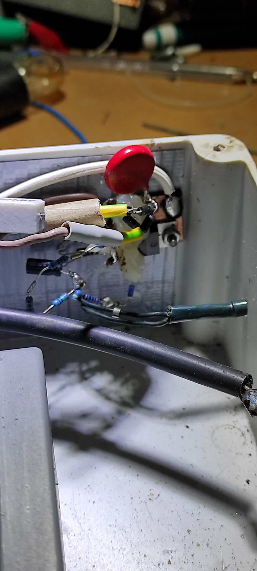

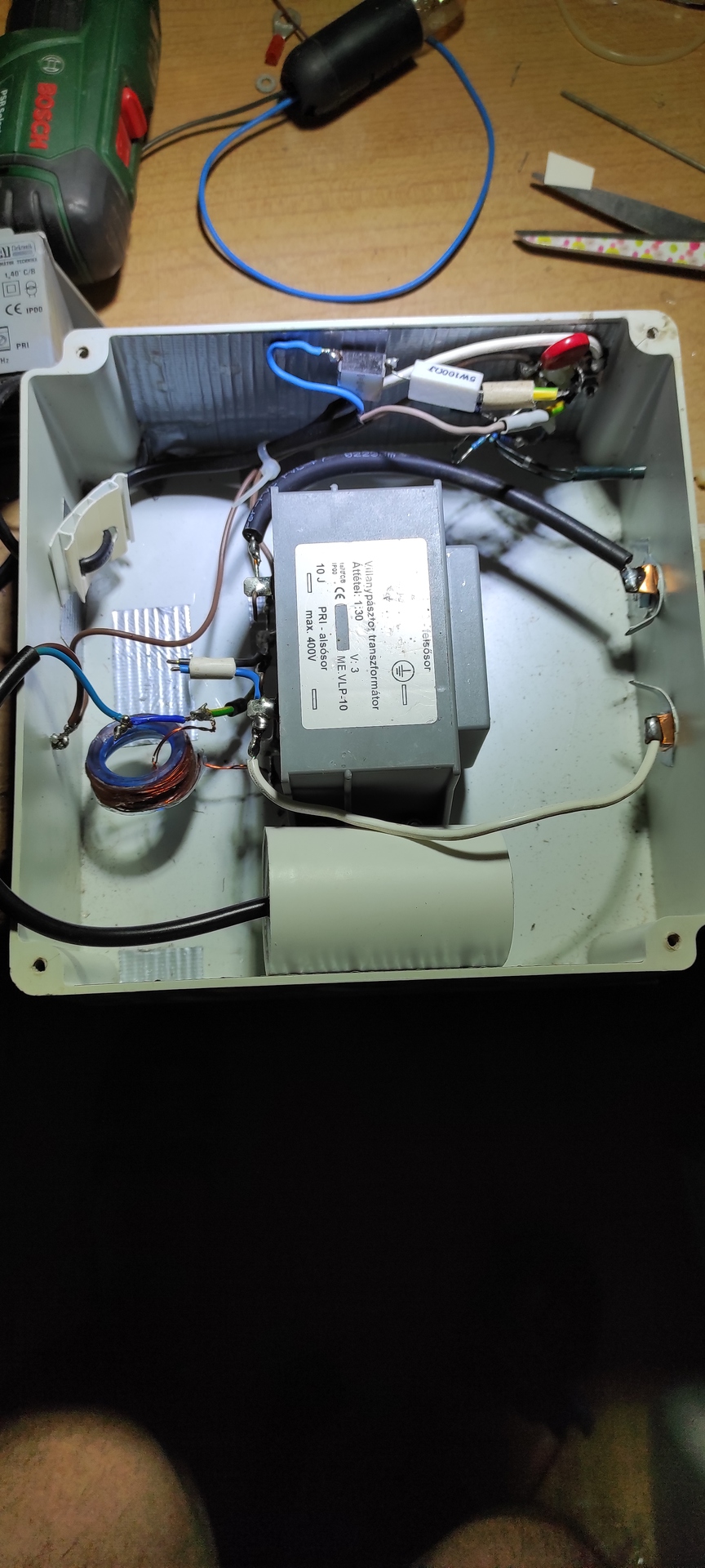

(#) dizi hozzászólása Aug 1, 2022 /
Na ismét hozzám került egy szép darab a majsai gyártótól aki nagyon nagy arccal reklámozza az agyon matricázott termékeit.
Ez a készülék a farm nevet viseli.
Szép gyári ra hasonlító külső egy gagyi kókány munkát takar.
Külön megmosolyogtam azt a kínai fényfűzérből
bontott kék LED et, amit a magasságos gyártó impulzus visszajelzőként hasznosított újra.
Úgy hirdeti hogy makrai féle villanypásztor trafóval van szerelve de közben egy 400 per 24 voltos leválasztó transzformátor van benne.
Utánanéztem a makrai oldalon a gyár abszolút nem készít ilyen jellegű transzformátort.
Típusjelzés beírására nem ad ki semmit a net.
A hozzászólás módosítva: Aug 1, 2022
(#) Gafly válasza dizi hozzászólására (») Aug 1, 2022 /
A NYÁK nagyon igényesen van kivitelezve.
(#) Remci válasza dizi hozzászólására (») Aug 1, 2022 /
Az a légszereléses elektronika külön pontot ér

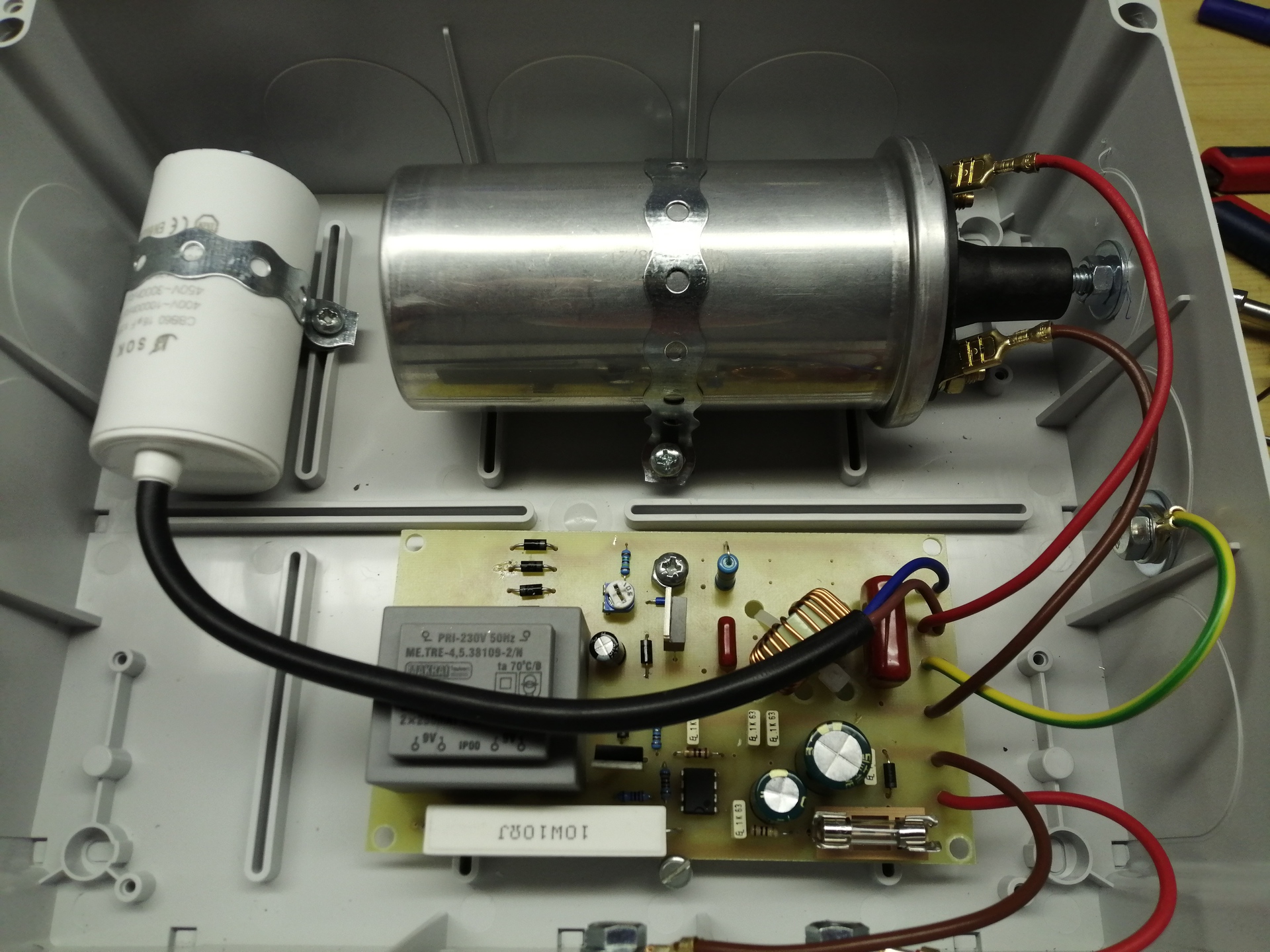

(#) mraulajos hozzászólása Aug 1, 2022 /
Gyártottam én is vagy kettőt.
Az így néz ki.
Kép.

(#) dizi válasza Remci hozzászólására (») Aug 3, 2022 /
Láttam én már olyan szinten eloxidálódott áramköri lapot hogy egyszerűen menthetetlen volt.
Ha azt vesszük alapul hogy maga az egész áramkör rendkívül egyszerű, így még talán hasznosabb is hogy légszereléssel készítette az illető, ugyanis így majdhogynem örök élet meg egy nap..

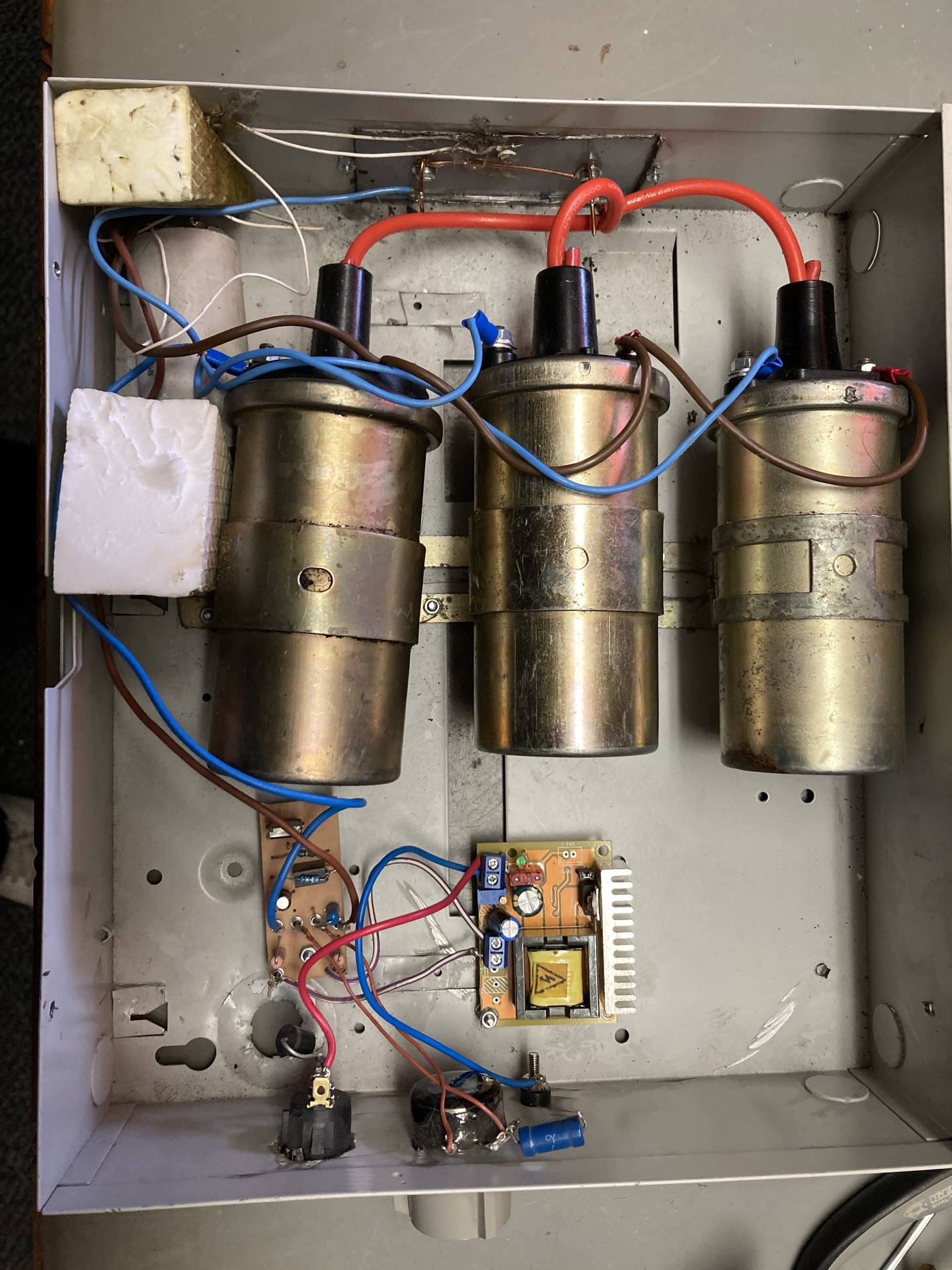

(#) Swedhart hozzászólása Szept 30, 2022 /
Sziasztok hozzám is került egy érdekesség gondoltam megmutatom róla fényképet. A tulajdonos szerint kb. 5 percet működött vásárlás után.
(#) zosza18 válasza Swedhart hozzászólására (») Szept 30, 2022 /
Láttam már sok érdekességet, de meg kell hagyni ez eléggé kemény.
A hülyeség párosul a szorgalommal és az eredmény elképesztő.
Erre nem is tudom mit lehetne mondani...
(#) Swedhart válasza zosza18 hozzászólására (») Szept 30, 2022 /
Külön figyelmet igényel a fantasztikus kondenzátor rögzítés, megjegyzem egy használt 12uf kondi.
(#) hg6dab válasza Swedhart hozzászólására (») Szept 30, 2022 /
„kb. 5 percet működött vásárlás után.”
Azért ez nem lebecsülendő teljesítmény a látottak alapján. Főleg ha a kimenet vs. szikraköz megoldást nézzük, vagy csak én látom átláthatatlannak? Na és az a potméter a rajta lévő grátisz ellenállással, nyilván ez volt az élettartam beállító poti.
(#) Swedhart válasza hg6dab hozzászólására (») Szept 30, 2022 /
Hát igen egyébként a doboza egy kiszuperált fém riasztó központ doboz.Állítólag 35e ért vették és nem engedte az eladó hogy bele nézzen a vevő a belsejébe.
(#) Remci válasza Swedhart hozzászólására (») Szept 30, 2022 / 2
Ezt látva én sem engedtem volna
