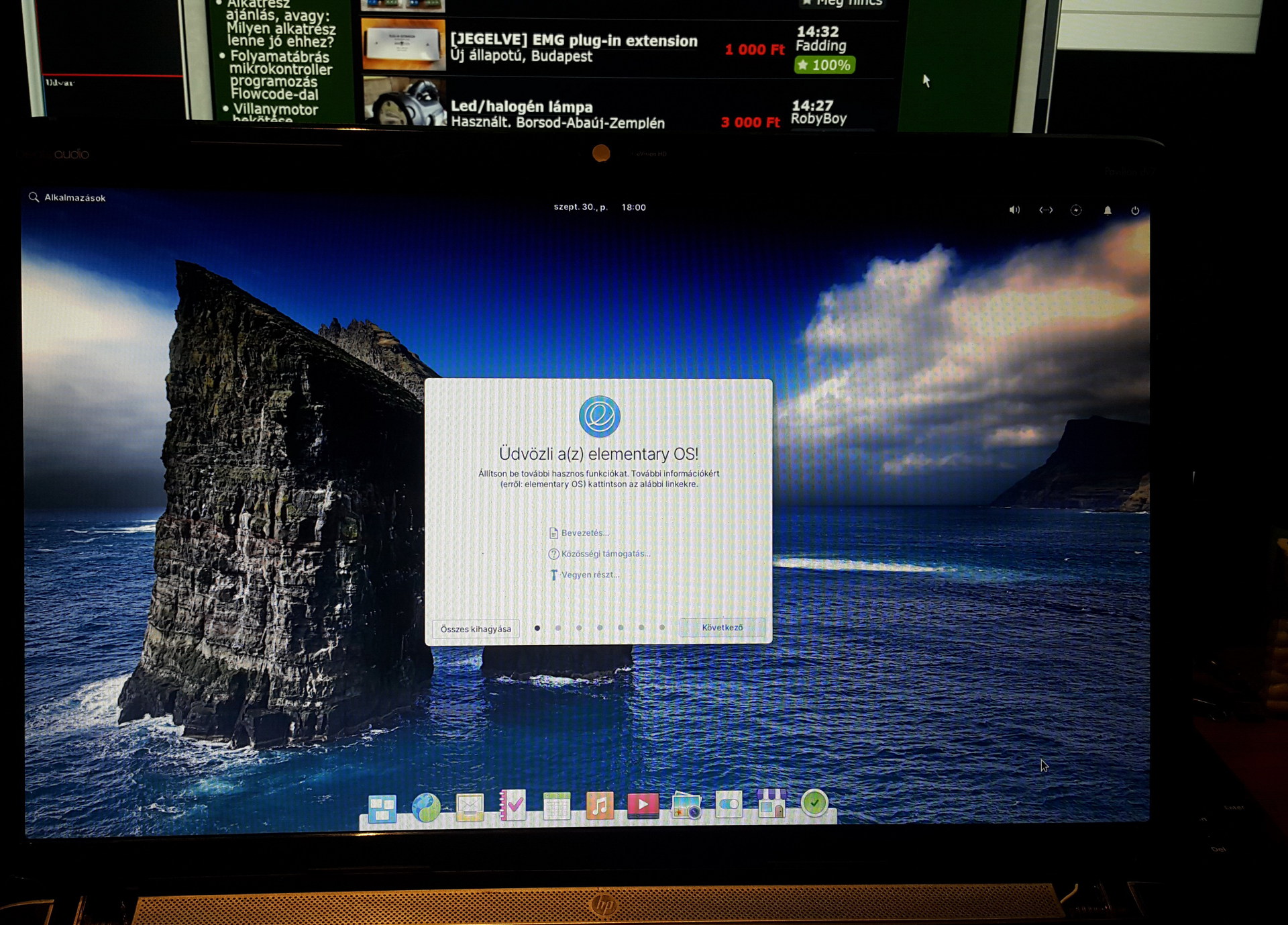

(#) lelkes amatőr hozzászólása Szept 30, 2022 / 2
Köszönet Mindenkinek aki segíteni próbált a Linux telepítésében, végre sikerült.
Találtam egy régi Elementary OS verziót, ez még nem is hallott UEFI dolgokról, simán felmászott a gépre USB-ről.

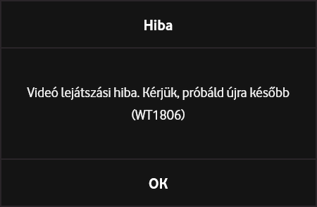

Vodafon tv hibakódról van valamerre információ szerintetek?
Mennyivel egyszerűbb lenne normálisan kiírni, mi baja, mint hogy értelmetlen hibakódokat dobálnak.
