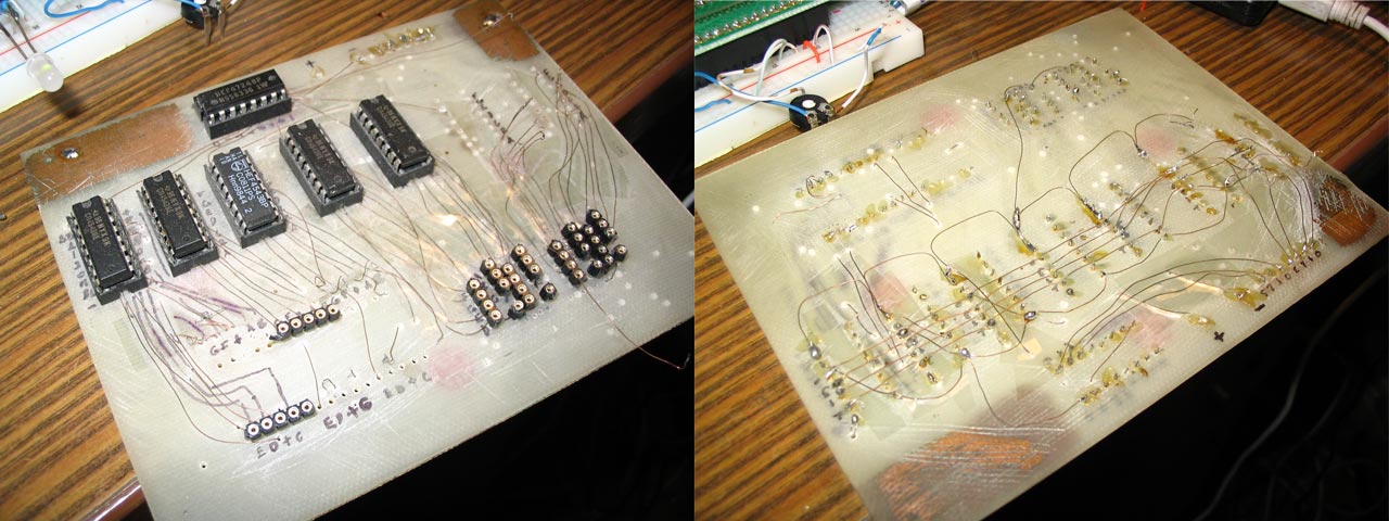

(#) lidi válasza MolnarG hozzászólására (») Júl 18, 2008 /
Jólvan, jólvan ne bánstátok !
Kezdőként az ember csinál olyasmit amire később nem lenne büszke. Ebből is tanul az ember. Az én első rajzolt nyákos kísérleteim is balul sültek ki, mint pl ami a képen látszik. Csupa zárlat lett, meg szakadás. Azután lecsiszoltam a rezet, és vezetékből kivágott elemi réz szálakkal huzaloztam össze az áramkört. Több rétegben, cellux szigeteléssel a rétegek között. Egyébként egy lpt portról vezérelt 7db 7szegmenses kijelző meghajtás volt.
Meglepő de működött
Ma megmár minden második fotós előhivásom szépen sikerül. Szóval fel a fejjel AMD, nézd át azért hogy zárlat, meg szakadás ne legyen mielőtt bekapcsolod. És még mielőtt berakod az IC-ket, célszerű ellenőrizni a foglalatban, hogy tápfeszültségek jó helyen vannak, stb.

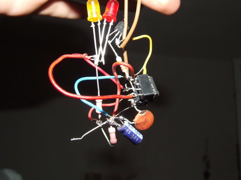

(#) Hujikolp hozzászólása Júl 18, 2008 /
Találjátok ki mit építettem, bár elég könnyű lesz szerintem
Remélem jövőhéten egy szép nyáklapra rátudom szerelni, mind smd, mind normál alkatrészként
(Az eredeti tervet nem én készítettem, találtam neten, és hozzá .lay fájlt, de nekem az annyira nem tetszett, hogy az egészet átdolgoztam, és szerintem tök szép lett a végeredmény =) )

(#) Norberto válasza Hujikolp hozzászólására (») Júl 18, 2008 /
Szerintem atomtengeralattjáró! :vigyor3:
(#) zenetom válasza Hujikolp hozzászólására (») Júl 18, 2008 /
Szerintem két LED-es villogó
(#) huba válasza zenetom hozzászólására (») Júl 18, 2008 /
Szerintem rendesen csak egy mert a két led párhuzamosan van kötve. Azokat 2-3 ütős kékkel kéne pótólni.

(#) Hujikolp válasza zenetom hozzászólására (») Júl 19, 2008 /
Tényleg 2 LED van benne, de csak az egyik villog, mint kiderült amikor rákapcsoltam. Kísérletiképpen raktam be a narancs LED-et, hátha villog-e, de nem. A képen is látható 555-is IC hajtja meg, most olyan 1,5 Hz-en villog.
Egy picit megint átkellet építeni a rajzot, mert nem volt minden úgy ahogy szerettem volna, most kb olyan

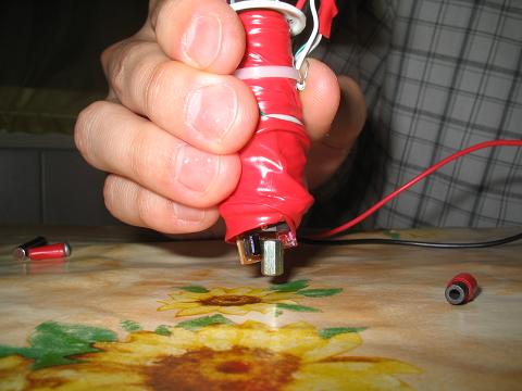

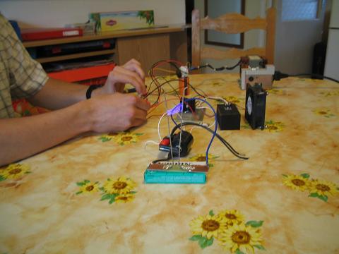

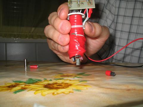

(#) vegyészmérnök hozzászólása Júl 19, 2008 /
Sziasztok! Teszek fel pár képet az érdekesebb projektjeimről:
1. Jákob lajtorjája
2. Mágneses levitációs kísérlet (vas csavar lebegtetése elektromágnessel (A képeken nem látszik egyértelműen, de az a csavar tényleg lebeg...))
