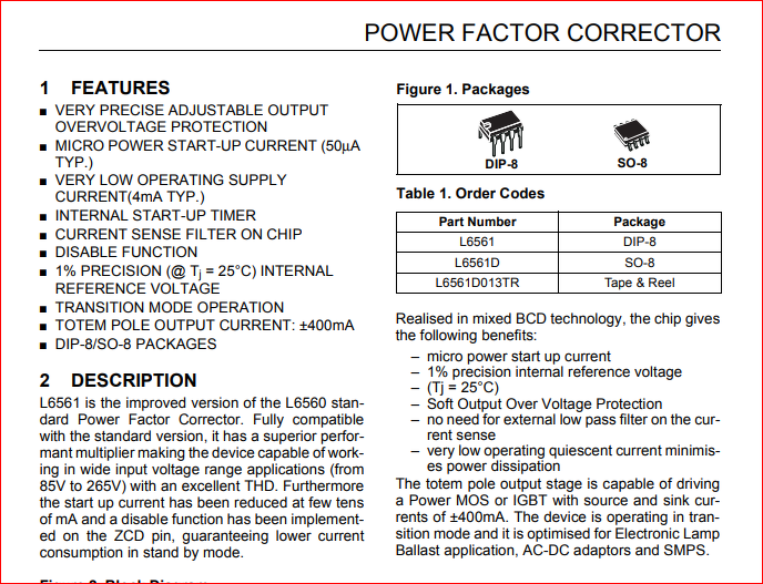

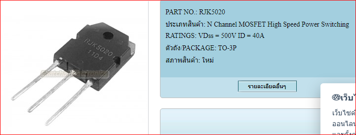

Sziasztok! Szeretnék megjavítani egy Panasonic TH-42PV60 EH Televíziót. A hibát a PFC áramkör RJK5020 N-csatornás mosfet tranzisztor zárlata okozza. 500V 40A-es . Ahogy Küzmös fórumtárs is említette,csak kínából beszerezhető ott sem olcsó. Tudnátok helyettesítőt ajánlani? Esetleg IGBT mehet-e helyette? A vezérlője L6561 ic.
(#) sany válasza Imi68 hozzászólására (») Nov 8, 2022 / 1
Helyettesítői, amik így elsőre lehetségesek.

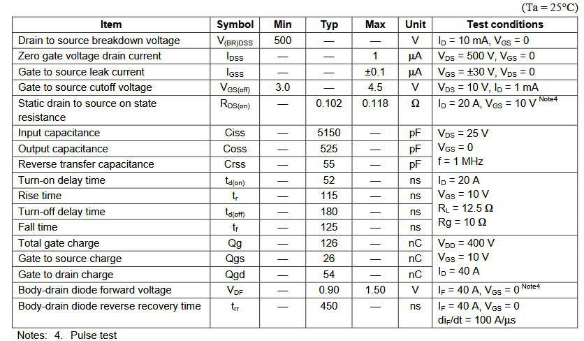

Szia! Az IGBT-s helyettesítés az nem járható út esetleg?. Úgy látom a kontroller adatlapján hogy azt is tudja kezelni. Mert hogy az van itthon. Mondjuk azt sem tudom miért kell 40A-es Fet. Bár a Tv is valami 250W körül fogyaszt.
(#) kadarist válasza Imi68 hozzászólására (») Nov 8, 2022 / 1
Ha az IGBT-d turn on, turn off paraméterei és a gate kapacitása hasonló az eredetihez, akkor mehet bele.

Hát, kíváncsiságból ránéztem arra az
RJK5020 -ra
hát, van ugyan itthon, de nem az a kimondott olcsóság. Mevenném ugyan, ha nagyon-nagyon muszáj, nem haladja meg a bűvös 5 pénzes összeghatárt, de jól teszed, ha abból válogatsz, amid van otthon

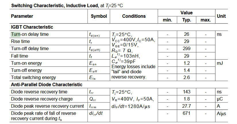

Sziasztok!Köszönöm a válaszaitokat! Ami van IGBT az K50T60 ill K30H603 légyszíves nézd már meg jó-e. Sajnos én nem is találtam hazai oldalon az RJK5020-at,de akkor sem rendeltem volna meg mert postával már sok. Viszont kínából rendelek 10db TK50J60U mosfet-et,ha jó lesz az IGBT ha nem.Többször ne járjak igy hogy nincs. Mivel ráér a javítás.(csak foglalja a helyet)
(#) sany válasza Imi68 hozzászólására (») Nov 9, 2022 / 1
Csatoltam az adatlapokat. Sajnos van azért különbség.

Szerintetek okozna gondot a helyettesítés szempontjából, ha a FET IGBT-re lenne cserélve?

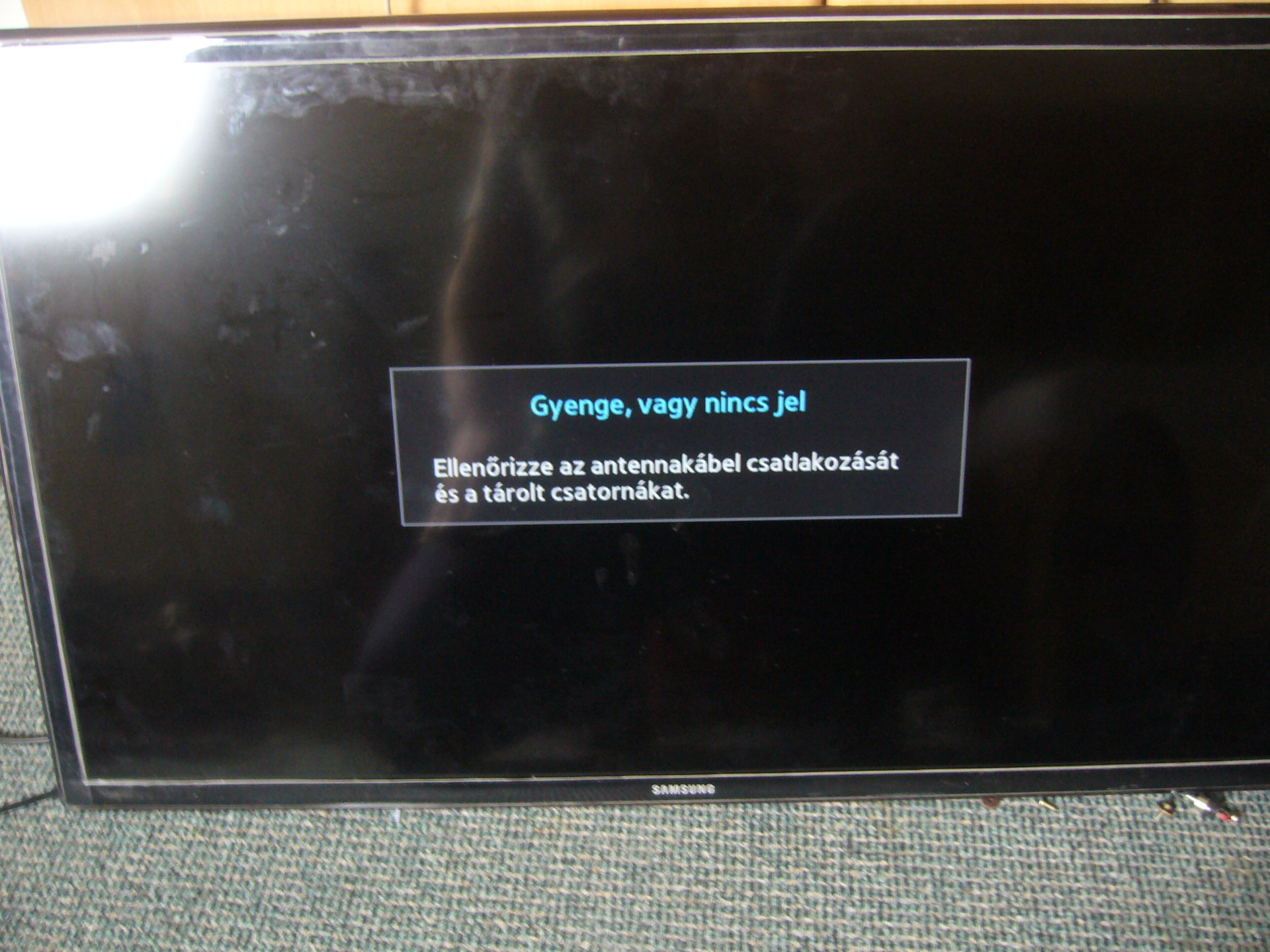

Sziasztok. Van egy LE32S86BD Samsung régebbi LCD tv. Tulaj szerint időközönként Ki-be kapcsolgat. Gondoltam hogy táp hiba. Szetszedtem, de láttam vizuálisan hogy nibcs baja, nincs púpos kondi, ami ezekbe a tuousokba is szokott lenni. Érdekessége hogy amíg nem kötök rá bemenetet, addig a tv jónak viszonyul. Ha már rákötök pl hdmit, a tv kifagy, nem reagál a gombokra se, sötét kép van csak, Ki-be kapcsol. Gyanítom itt már az alaplap hibát is.
Tápon 12V / 5,3V / 24V háttérvilagitas táp rendbe van, viszont van még egy 13V ág, amin 12,4v van. Lehet ez gond?
Ez a cirka 5 perces rákukkantásom eredménye.
Talán a proci átmelegítése segítene? Vagy táp gond?

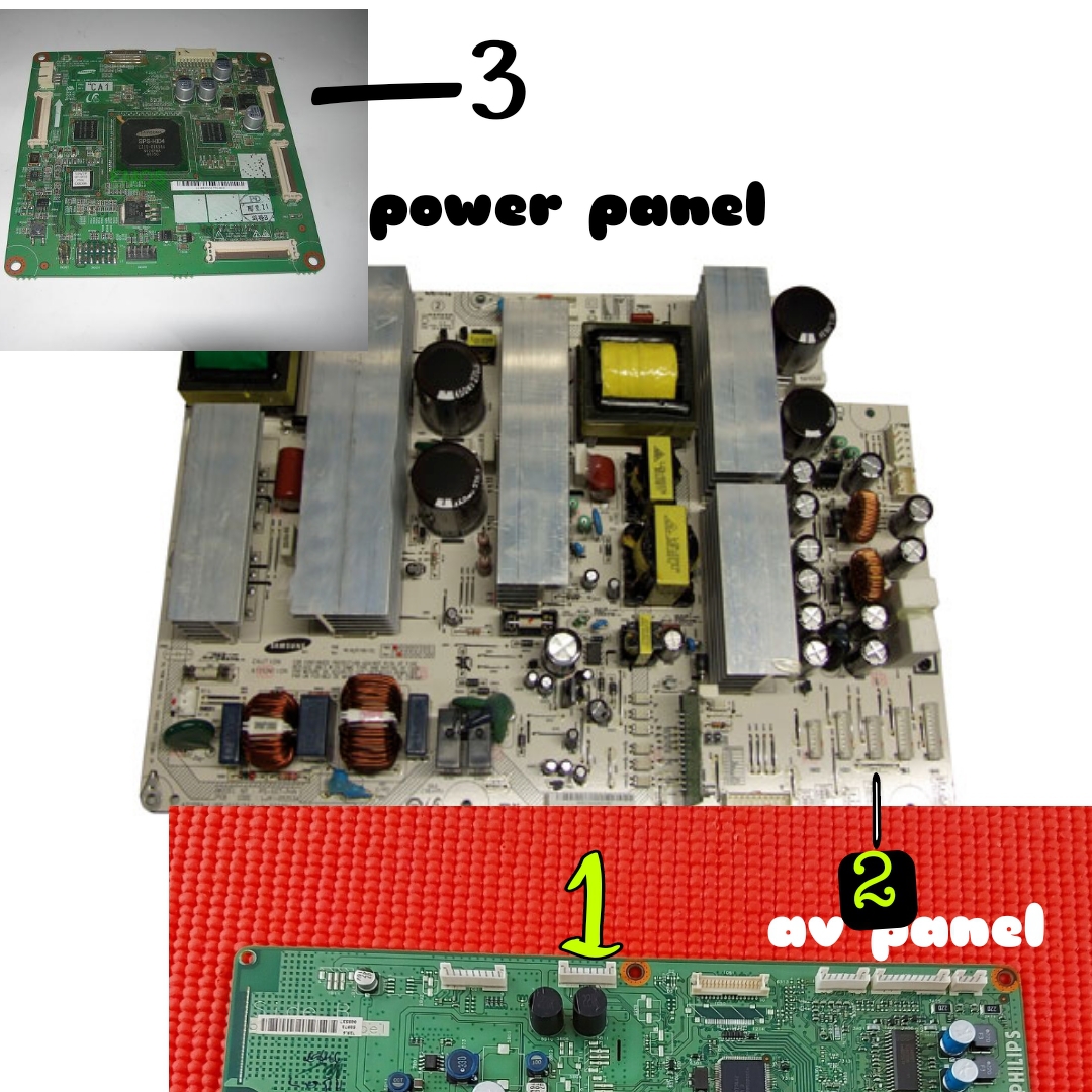

Sziasztok...
Szóval adott ez a két panel,melyek furcsán reagálnak, sajnos én egyáltalán nem értek hozzá,ti sokkal de sokkal okosabbak vagytok ebben A szakmában....
Ha az 1-es csatlakozó végét kihúzom a 2-es csatlakozóból,ami a táp panelen van, akkor életre kel a 3-as panel,vagyis elkezd villogni rajta 1db LED...
És akkor folyamatosan világít a képernyő sötéten...
De nem reagál semmire...
Van még esély arra, hogy valaha működni fog?
