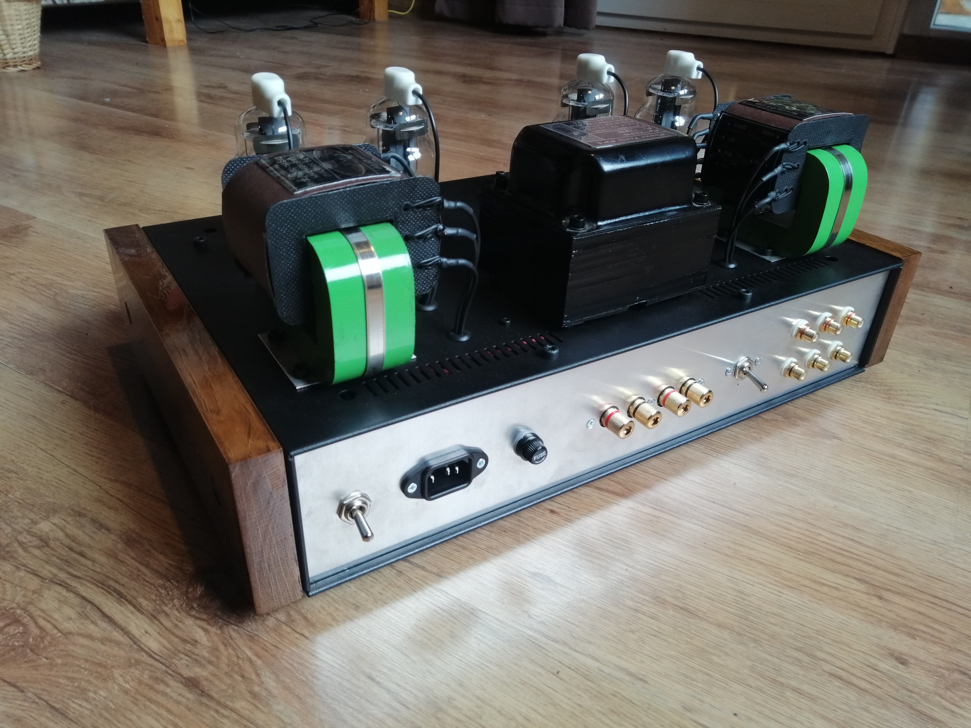

(#) Abukodonozo hozzászólása Nov 15, 2022 / 33
Elkészült a G-807 PP-m, remélem ez lesz az igazi és ezzel megyek nyugdíjba A végfokcsöveket ajándékba kaptam egy barátomtól, így jött az ötlet, hogy akkor már építeni is kéne valamit. A C magos kimenőket, a táptrafót és a fojtót egy helyi fórumon találtam, így már muszáj volt nekilátni. A bemeneti fokozatban 6J32P van, fázisfordító ECC82-es long tailed pair. Ez az első lámpás amiben katódellenállást és -Ug-t is használtam a végfokban. Került még bele egy bemenetváltó jaxley kapcsoló és egy késleltető modul az anódfeszültségnek. A dobozt újan vettem, került két tölgyfalap az oldalára, hogy legyen kis fa is, mert az mindig jó! Íme
(#) Alkotó válasza Abukodonozo hozzászólására (») Nov 15, 2022 / 1
Kulturált a megjelenés, szépen megcsináltad.
Egyetlen kérdés motoszkál bennem, miért lett zöld a "vasmagtakaró"?

(#) Abukodonozo válasza Alkotó hozzászólására (») Nov 16, 2022 /
Köszönöm szépen! Valahol számítottam a kérdésre, a trafó így került hozzám és nem akartam szétszedni. Én se vagyok még teljesen kibékülve velük
(#) Alkotó válasza Abukodonozo hozzászólására (») Nov 16, 2022 / 2
Ha egyébként minden rendben van vele, akkor e miatt a kisujjadat se mozdítsd meg. Jó az úgy, semmi baj a zöld színnel.
(#) IMi válasza Alkotó hozzászólására (») Nov 16, 2022 / 2
Igen, így lett igazán egyedi.
(#) Gabi75 válasza Abukodonozo hozzászólására (») Nov 16, 2022 / 1
nagyon szép munka gratulálok . Az hogy a trafó zöld , hát én még egy rózsaszínek is örülnék nem hogy zöldnek ,

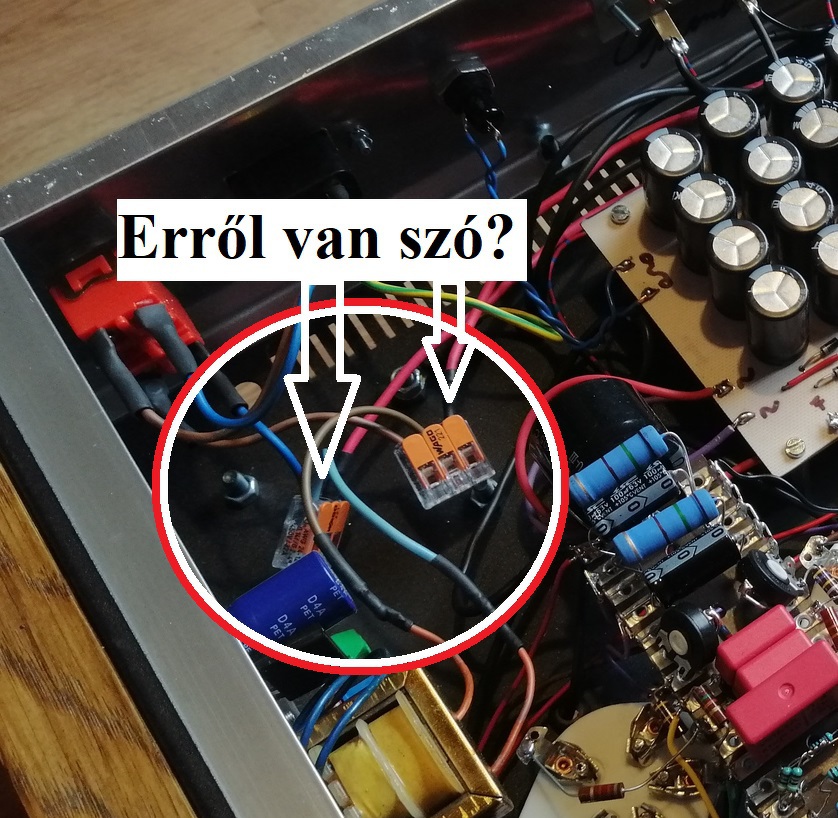

Gatula! Nagyon szép munka, de egy kritikát azért engedj meg nekem is: Azt nem értem azok a "villanyszerelős" csatlakozók mit keresnek egy elektroncsöves erősítőben?

(#) Accord válasza vargham hozzászólására (») Nov 17, 2022 /
Azzal semmi, villanyszereléshez úgy tudom kiváló, mint ahogy a hilti szalaggal sincs semmi bajom, amíg a vízvezeték szerelők használják, de ha elektrolit kondenzátor rögzítéséhez használja valaki erősítőben, ... nem szép.

(#) Abukodonozo válasza Accord hozzászólására (») Nov 17, 2022 /
Köszi, stílusidegennek hathat valóban, de mivel az időzítőmodul utólag került be ezért hirtelen ezt a megoldást választottam, lehet, hogy kiiktatom

(#) lazsi válasza Accord hozzászólására (») Nov 18, 2022 / 3
Megmondom őszintén, nem igazán sikerült megtalálnom a kifogásolt (elkó rögzítésére használt) "villanyszerelős" csatlakozást.
Illetve, két ilyet találtam a képen, de ott a bejövő hálózati feszültségnél használja, ahol viszont teljesen korrekt, hiszen pont arra való! (Bár az tény, hogy nem egy készülék belsejében, hanem egy fali dobozban...)
Én sem szeretem a csöveseket ( az erősítőkre gondolok... ), de ez annyira szép munka!

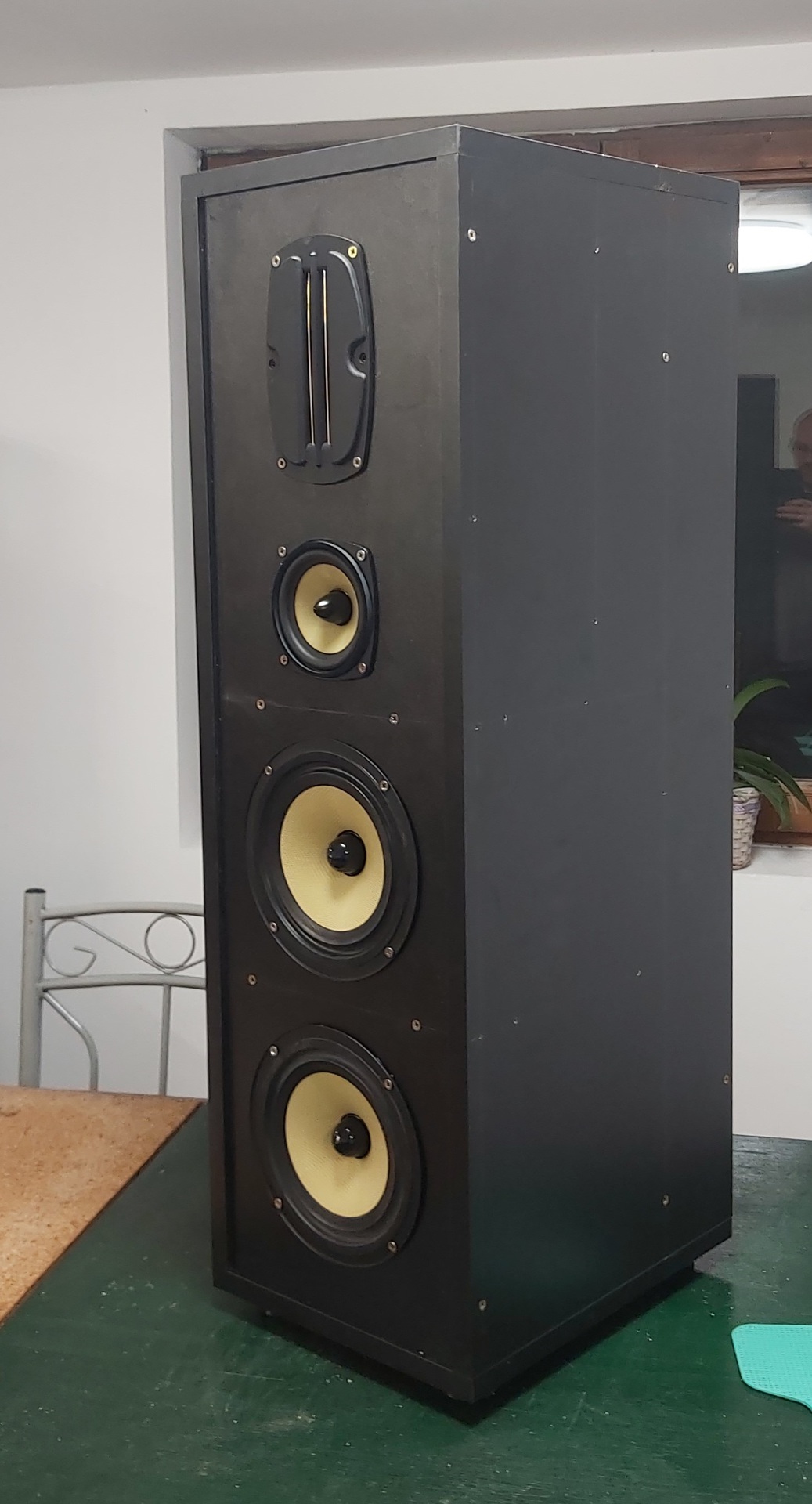

(#) Baxi hozzászólása Nov 19, 2022 / 25
Jó reggelt!
Lassan de csak elkészült , kb.: 10 éve álltak polcon a hsz.-ek mindig volt más s fontosabb. Lehet van jobb, szebb, de kész.
Még a bélés/tömő anyag jövő héten érkezik, illetve fekete csavarokat valahonnan szerezni kell az előlapra.
Hangsugárzó készlet: Wharfedale 1770, Monacor sph- 102kep, hivi rt2-e. Hangváltó egy sal-os 3-utas hangváltó Még a vasmagos tekercset jó lenen kicserélni benne, következő 10 év projektje .
Doboz az a helység méretéhez lett kitalálva, hogy elférjen.
Nagyából ennyi
