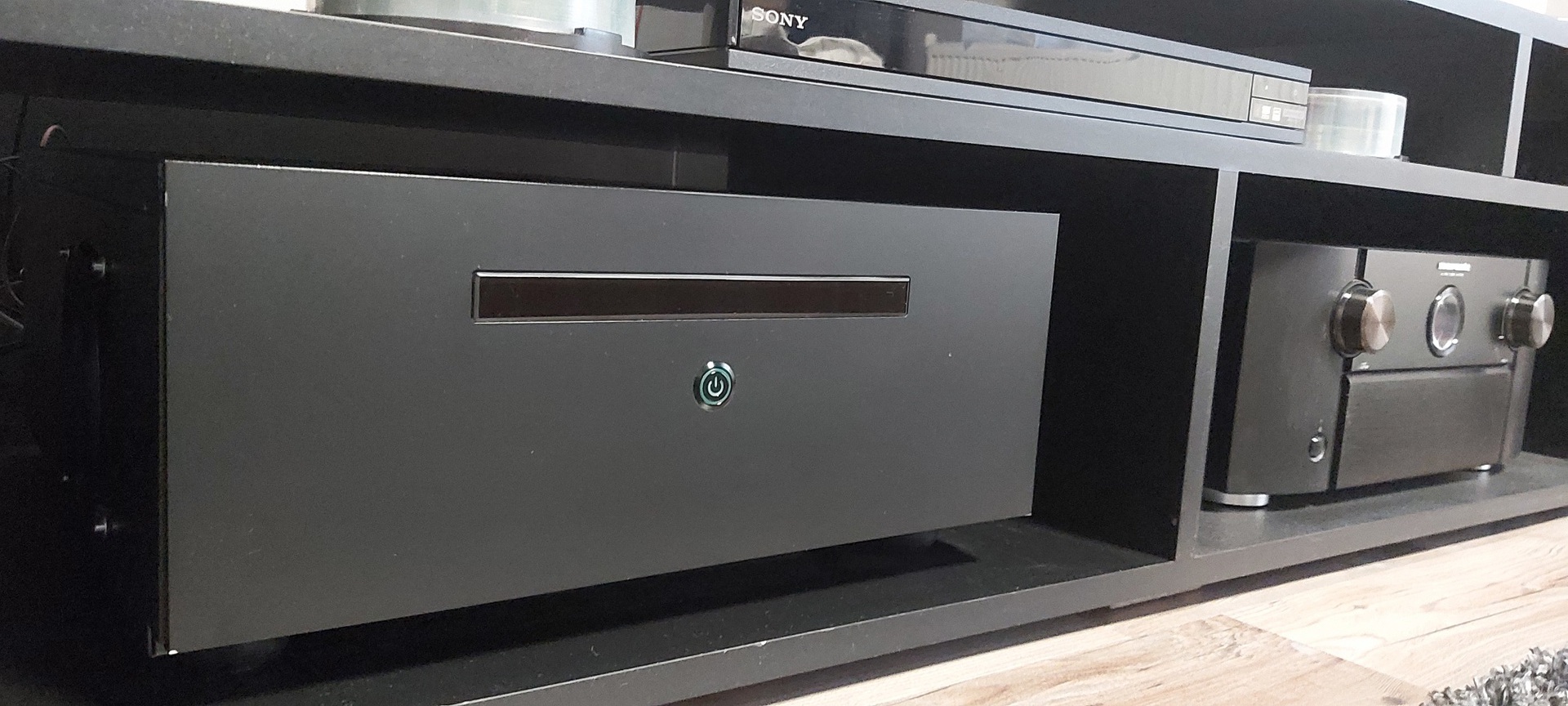

(#) Baxi hozzászólása Nov 1, 2022 / 6
Elkészült, megvan az üveglap is

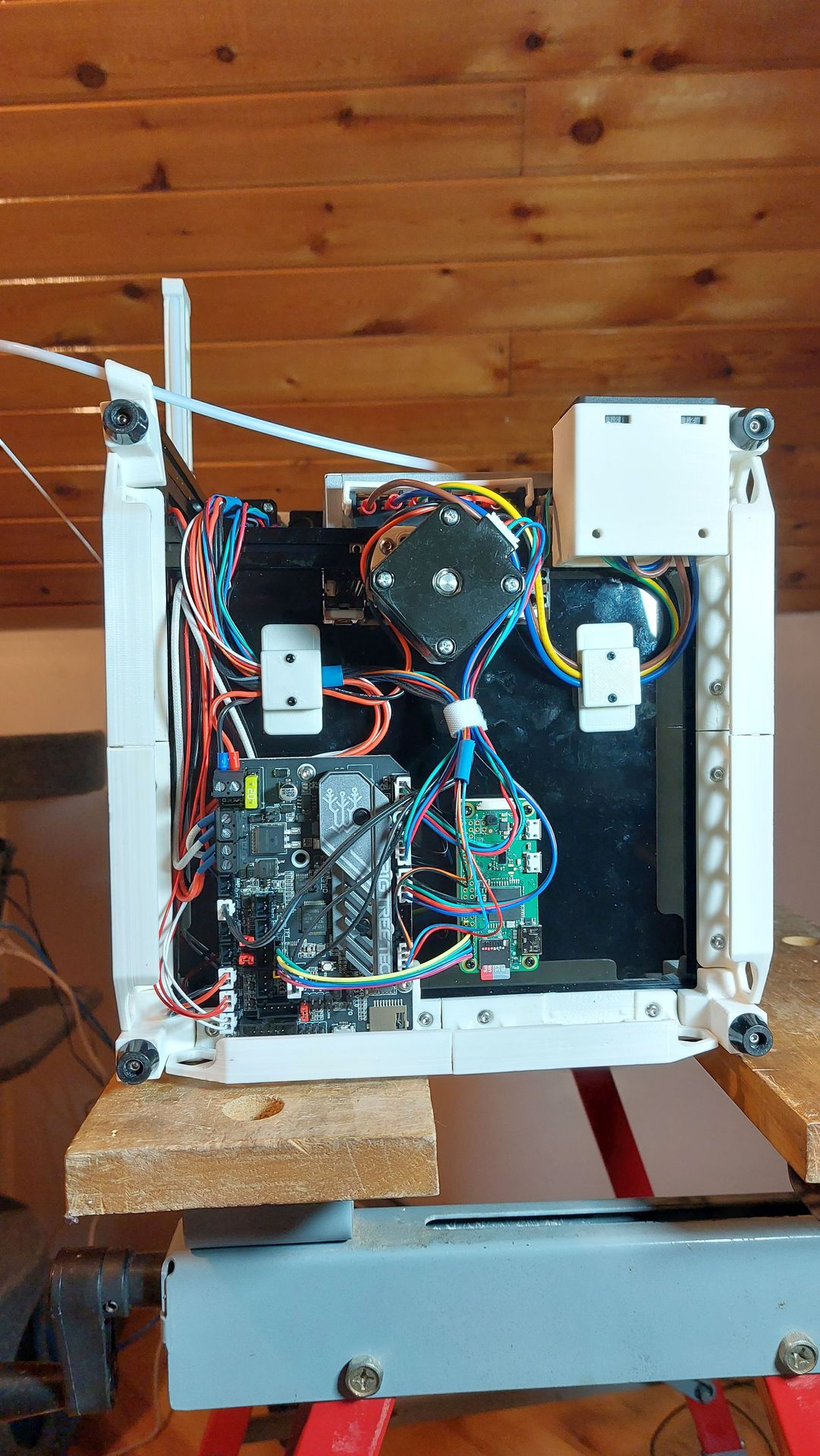

(#) vorosj hozzászólása Nov 6, 2022 / 11
Voron 0.1 3d nyomtató
Ez egy open source 3 printer, CoreXY rendszerű, Klipper szoftverrel.
Kitből építettem, a kit a műanyag alkatrészek kivételével mindent tartalmazott (léptető motorok, linear rail-ek, csavarok, vezérlő panel, csatlakozók, nyomtatófej stb).
Nem tartalmazta a műanyag alkatrészeket, azokat én nyomtattam ki ABS-ből egy másik gépen (a képen a fehér alkatrészek, jó sok van belőlük...).
Néhány módosítást is csináltam az eredeti tervhez képest, pl. Orbiter v2 extrudert építettem be (mert az eredetit nem nagyon dícsérték). Ehhez persze pár nyomtatott alkatrészt át kellett terveznem.
Változtattam a felső burkolaton is, mert könnyen levehető, stabil fedelet akartam. Az eredeti nehezen kiszedhető, és kiszerelt állapotban eléggé hajlamos a széthullásra.
Csak néhány próbadarabot nyomtattam, szépen sikerültek.
Tálcának egy mágneses, arany színű PEI lapot adtak hozzá. Valami miatt néha tapadt, máskor nem, nem jöttem rá, mi a baja. Más nyomtatókban is használok PEI-t, azokkal sose volt gond. Próbaképpen kicseréltem egy G10 (üvegszálas epoxy) lapra, az jól tapad. Nagy előnye, hogy lehűlve nullára csökken a tapadása, így nem kell feszegetni, egyszerűen levehető a darab.

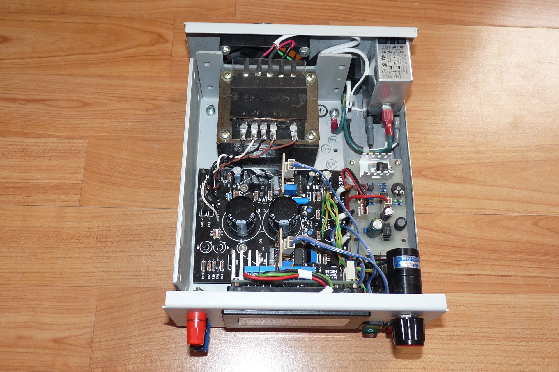

(#) majkimester hozzászólása Nov 10, 2022 / 27
Elkészült egy segédtápom. Az áramkorlát fix 1A, nem állítható ezért labortápnak nem nevezném, de arra amire szeretném (főleg műveleti erősítős kísérletezéshez dupla tápnak) szerintem így is tökéletes.
Maga a táp része egy gyári dupla fix feszültségű 723 + 2N3055 táp, ezt alakítottam át úgy, hogy 2..25V között együtt állítható a két oldal egy dupla 3 fordulatos helipottal. A két oldal együtt futása elég jó lett, néhányszor 10mV-on belül minden feszültségnél. A két rész földje gyárilag közös, ezért van csak 3 kivezetés eleve.
A dobozban volt egy 50mm-es ventilátor az előlapon e helyett hátra tettem egy nagyobbat, és kapott egy proli007 féle analóg ventilátor vezérlést.
Az előlapon tátongó lyukat pedig egy saját mérőegységgel próbáltam befoltozni. Ehhez a Conradban kapható nagy méretű LCD beépítő keretet használtam, ami szerencsére eltakarta a teljes lyukat, de ez a szokásosnál nagyobb (44x84mm-es) 2x16-os LCD modult fogad, amit köszönök pipi-nek.

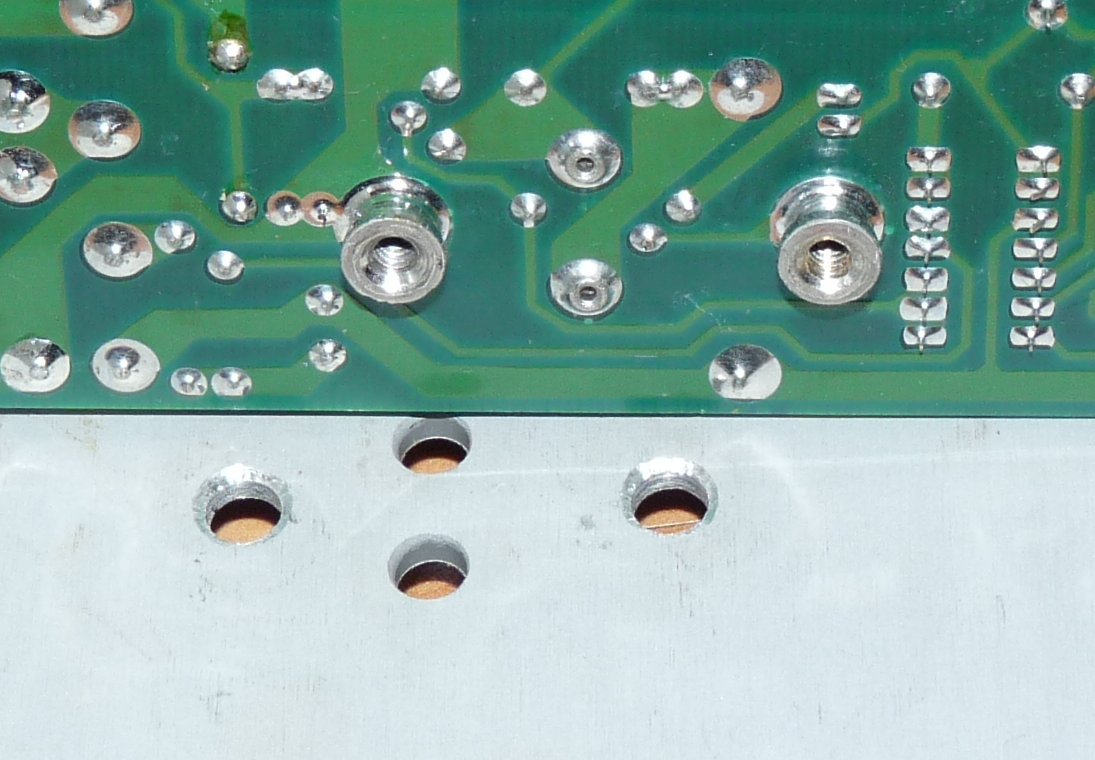

Remélem nagyobb szerencséd lesz a 4. képen lévő tranzisztorokkal mint nekem, mert én éppen most cserélek belőle kettőt. Ezek nagyon messze voltak a túlterheléstől, mégis tönkre mentek. Egyiket felnyitottam, és a mondás szerint nem a méret a lényeg, de mégis elég picinek érzem a lapkát.
Nem hiszek az alkatrész hamisításban, mert nem lenne értelme, de furcsállom, hogy látszólag homokszórással eltávolítottak valamit a tokról, és ezt feliratozták újra.
(#) Bakman válasza Alkotó hozzászólására (») Nov 10, 2022 / 1
„Nem hiszek az alkatrész hamisításban, mert nem lenne értelme”
Nincs még egy olyan tranzisztor, mint amit annyiszor hamisítanak, mint a 2N3055-ös. Pl. itt: Bővebben: Link. Az értelme egyszerű: a mai napig veszik.
(#) Josi777 válasza Alkotó hozzászólására (») Nov 10, 2022 / 1
Ez nem hit kérdése, hanem tény, hogy létezik az alkatrész hamisítás. Egy csomó videó van a youtube-on, amikben ezzel foglalkoznak. pl. próbavásárlásokkal, rossz alkatrészek szétszedésével igazolható a jelenség. A képen nem 2N3055-ös tranzisztor van, mivel az nem ilyen vékony vezetékkel van gyárilag szerelve, hanem rézlemezből kialakított hozzávezetése van.

(#) majkimester válasza Alkotó hozzászólására (») Nov 10, 2022 /
Azok a 2N3055-ök vannak a tápban, amit eredetileg a gyártó belerakott. Tuti eredeti ST, ahogy az IC-k is benne. Ez nem egy mai táp. A szerver teremből selejtezték. Nem tudom mi ment róla, de biztos 7/24-ben sok sok évet kibírt. Whitworth menetes csavarokkal van felfogatva és foglalatba vannak.
A hozzászólás módosítva: Nov 10, 2022
(#) Suba53 válasza Alkotó hozzászólására (») Nov 11, 2022 /
Az is nagyon gyanús, hogy a B, és E lábak szigetelő üvege túl nagy átmérőjű.
Ilyeneket a nagyfeszültségű tranzisztoroknál szoktak alkalmazni, PL.: a BU sorozatnál.
De aztán megtaláltam a mellékelt képet, úgy hogy végül is bármi lehet.
A 2N3055-öt boldog boldogtalan gyártja, több kevesebb sikerrel.
