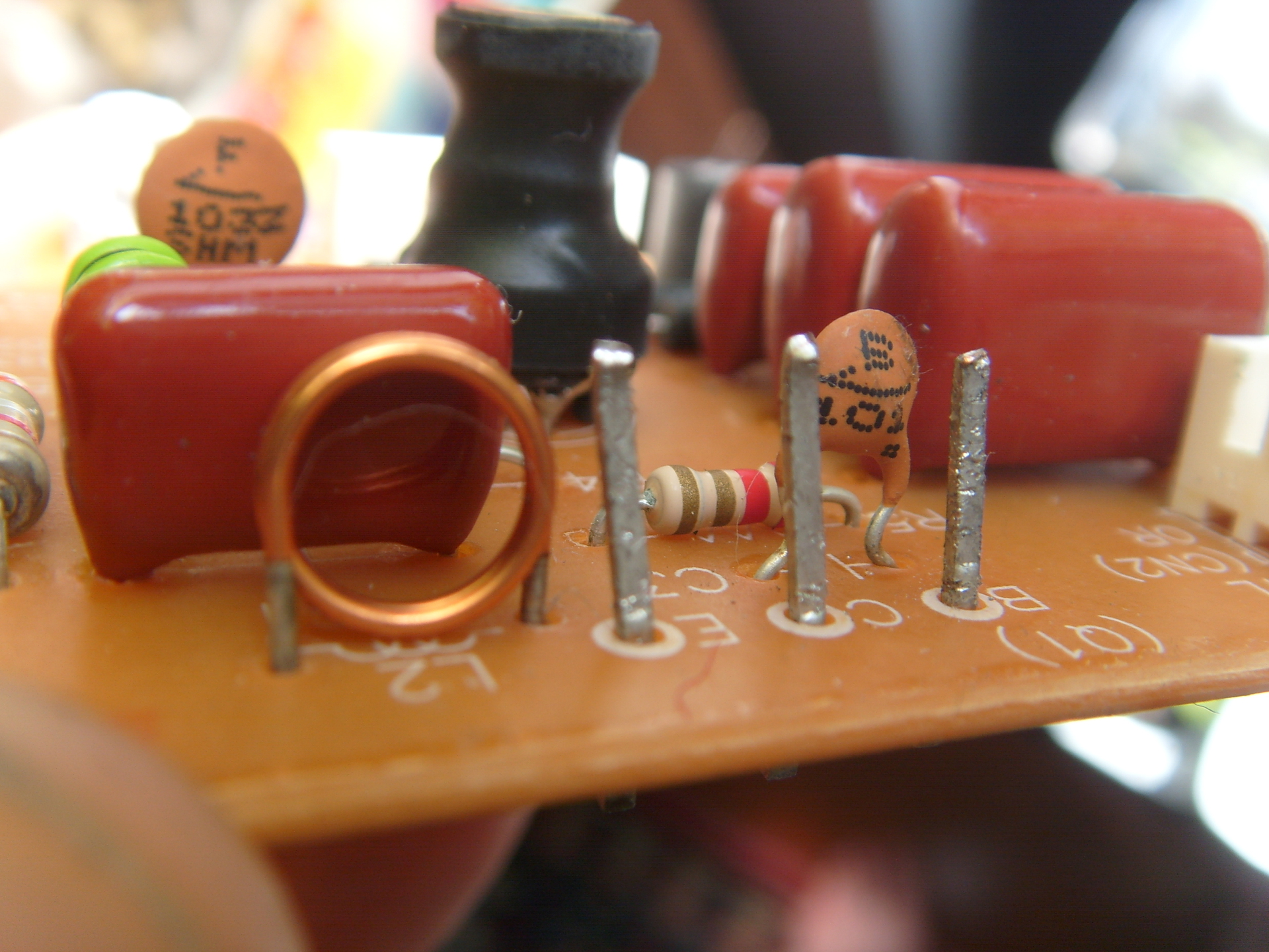

(#) vfd ora válasza Inhouse hozzászólására (») Máj 3, 2022 /

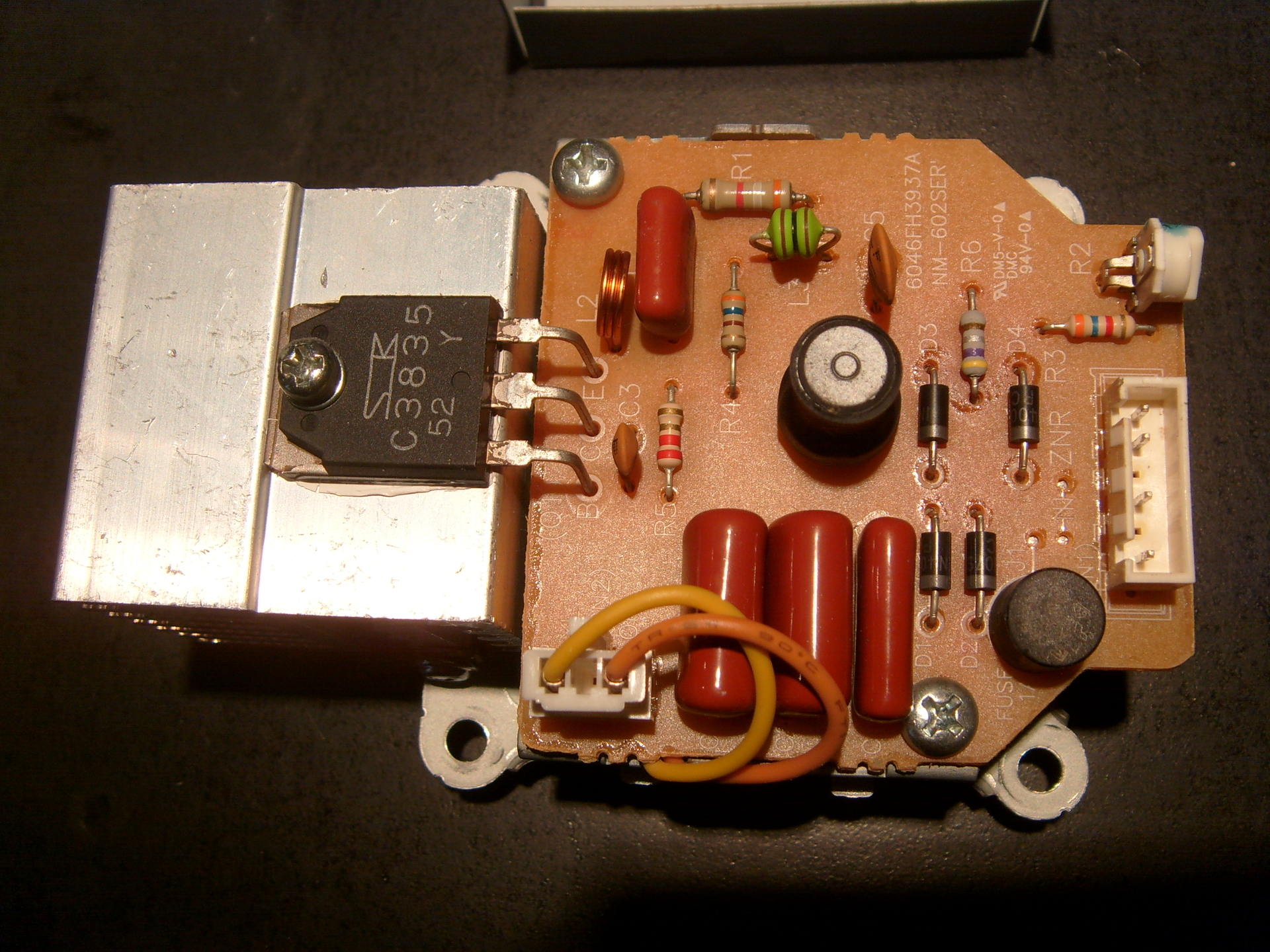

Vásároltam 2SC3856 tranzisztort, de semmi eredmény, pedig még segítettek az üzletben bemérni HFe-t ami 91 volt!
(#) Josi777 válasza vfd ora hozzászólására (») Máj 3, 2022 /
Ellenőrizd a 47nF-os és a 100nF-os kondenzátorokat és ha cserélni kell, akkor nagyobb feszültségűeket tegyél be helyettük.
A hozzászólás módosítva: Máj 3, 2022
(#) Inhouse válasza vfd ora hozzászólására (») Máj 3, 2022 /
Akkor máshol lesz a baj.

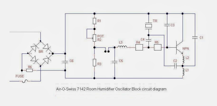

(#) vfd ora válasza Josi777 hozzászólására (») Máj 3, 2022 /
Rendben, de ezt a két kondit hol találom a hat közül, mert érték nincs feltüntetve a kapcsolási rajzon?
Ezt a három értéket sikerült fotóznom, a három nagyméretűn nem látni szöveget!
A rajzodon a C2, C3-as kondik azok. De a C4-est sem árt megnézni. Amikor régebben javítottam ilyeneket, akkor a tranzisztor hiba után ezek a kondik voltak a rosszak. Rendre alacsonyabb feszültségűt rakott bele a kínai. És ritkán előfordult, hogy a tekercs ment tönkre.
Köszi a segítséget!
Ezek a kondik hány voltosak legyenek?
Az L1-es tekercs, illetve az L3-as tekercs hogy pótolható ha rossz lett?

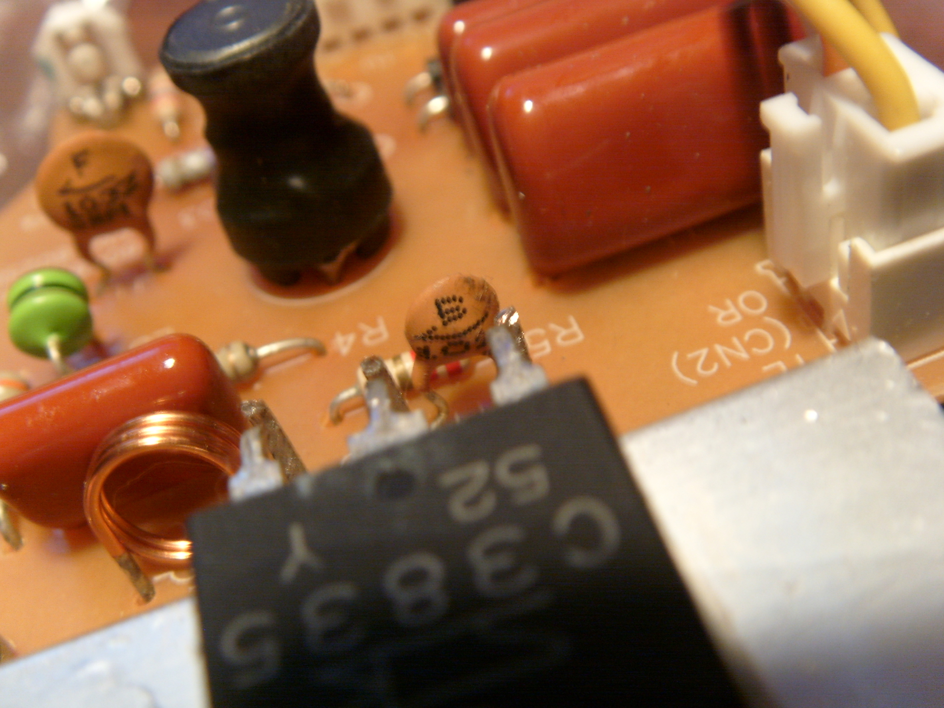

(#) vfd ora válasza Josi777 hozzászólására (») Máj 4, 2022 /
A C2, NP473JS 25 ORS
C3, B 101
C4, NP473JS 25 ORS
Ennyit sikerült leolvasnom a kondenzátorokról.
(#) Inhouse válasza vfd ora hozzászólására (») Máj 4, 2022 /
C3 nem 102 inkább? A neten megtalálod a kondenzátorok értékének táblázatát. A 102 az 1nF, 103=10nF, 104=100nF, ez alapján a 473=47nF, szerintem 63V-osak max.
kondenzátor kalkulátor
Meg lehet őket némileg dönteni, hogy jobban leolvashatóak legyenek. A 3 egymás mellettinél nem lehet, hogy befelé néz a felirat?
Melyik pozíciószámú a 162 feliratú?

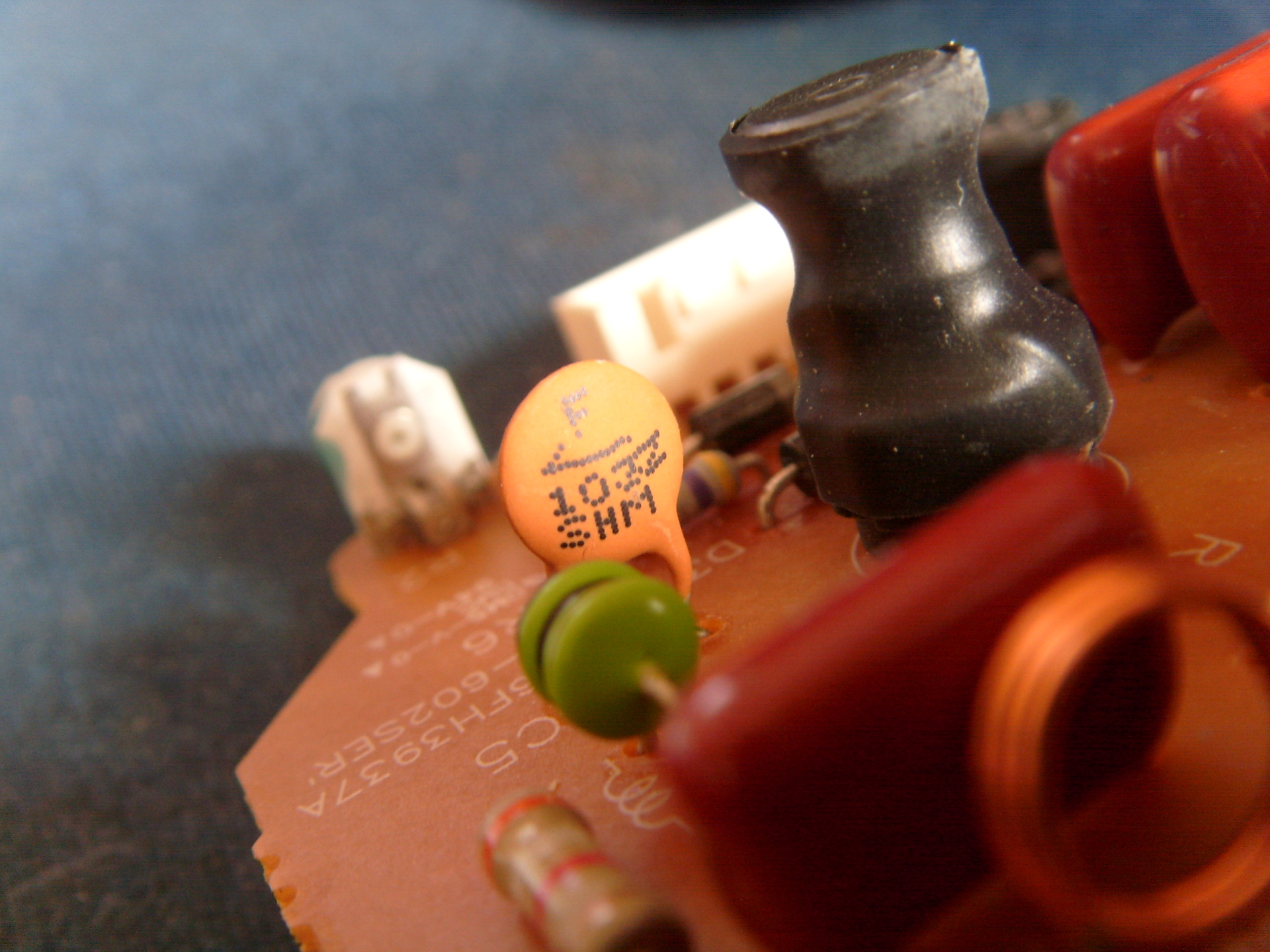

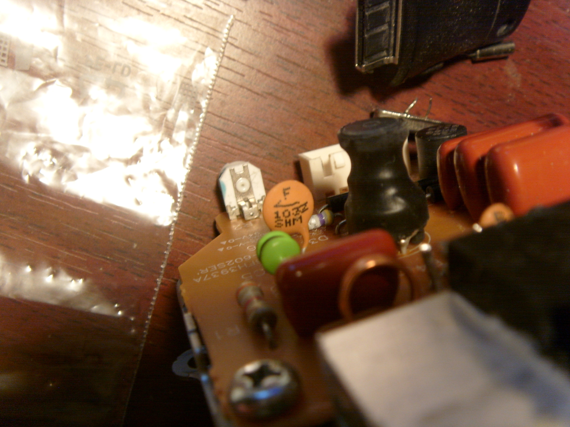

(#) vfd ora válasza vfd ora hozzászólására (») Máj 4, 2022 /
A C3-as az 101, a C5 103Z SHM-es.
A hozzászólás módosítva: Máj 4, 2022
(#) Josi777 válasza vfd ora hozzászólására (») Máj 4, 2022 /
Kezd el őket egyenként kiforrasztani, mindig csak az egyiket és mérd meg az értéküket. Találsz egy szakadt vagy zárlatos példányt, megvan a hiba. A tekercs meg szakadt lehet, ha rossz. Kb. 50mH-s a tekercs, mivel amiket én javítottam, azokban 100mH-s volt, de kb. dupla nagy volt a kvarc a párásítókhoz képest.

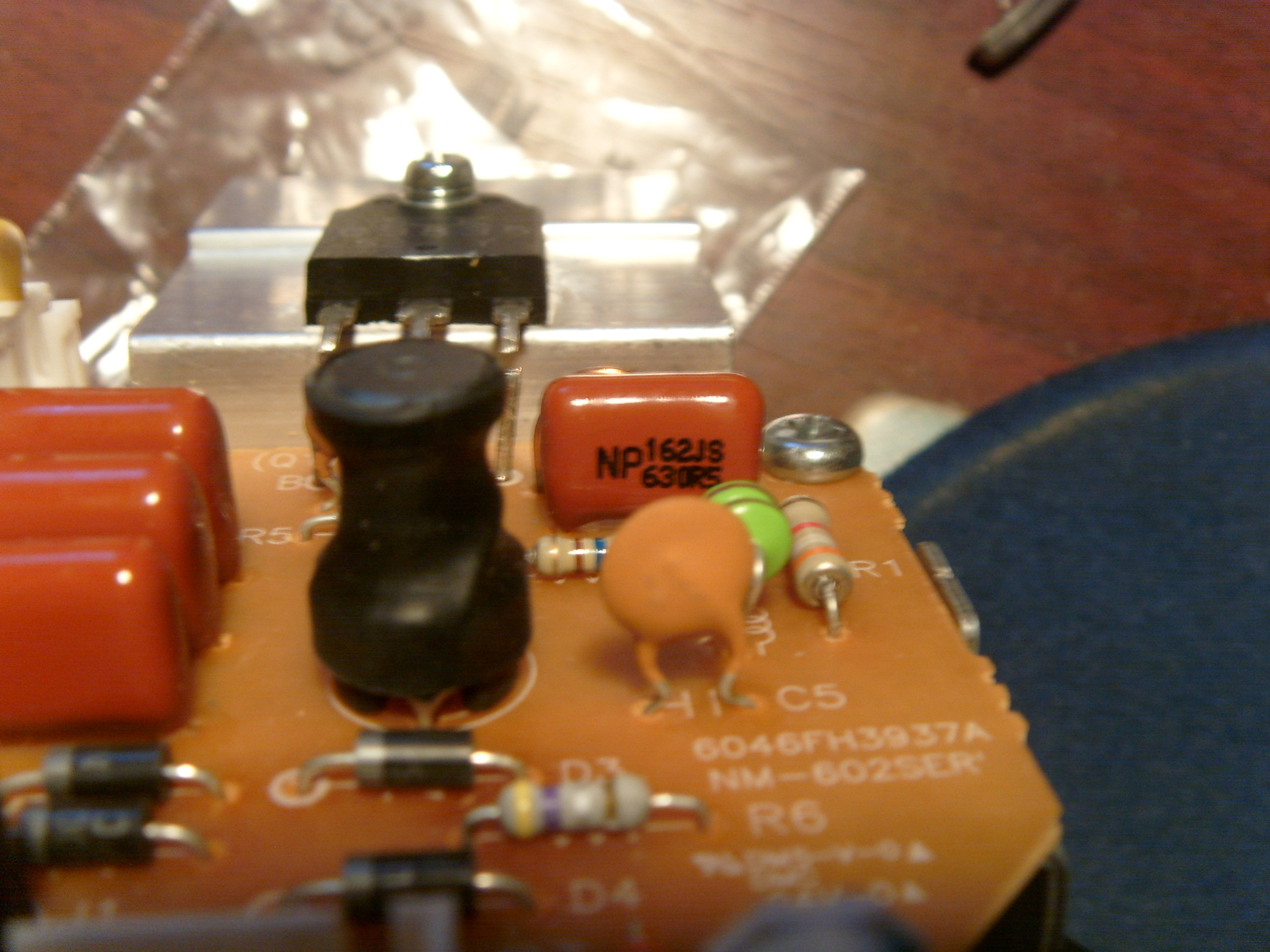

(#) vfd ora válasza uniman hozzászólására (») Máj 5, 2022 /
A következő értékeket mértem!
C1 1,6nF kiforrasztva "NP162JS 63 ORS"
C2 43nF "NP473JS"
C3 120pF kiforrasztva "101"
C4 43nF "NP473JS"
C5 10nF kiforrasztva "103"
C6 550nF "ME474KS"
(#) Inhouse válasza vfd ora hozzászólására (») Máj 5, 2022 /
Ez mind tűrésen belül van, a 470nF is felfelé lóg ki, van ilyen.
(#) vfd ora válasza Inhouse hozzászólására (») Máj 5, 2022 /
Ezek szerint a kondik nem hibásak, vagy azért forrasszam ki a többit is?
A C2,C4,C6 még nem lett kiforrasztva, de az értékek jónak tűnnek így is.
(#) Inhouse válasza vfd ora hozzászólására (») Máj 6, 2022 /
Nehéz ezt innen megmondani, de én nem cserélném ki őket az értékük alapján.
