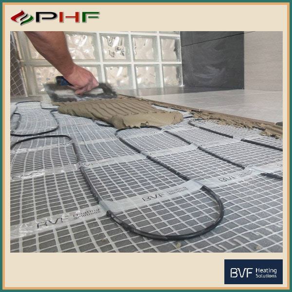

Üdv. Láttam már pár helyen, hogy régi panel lakásban megoldották a padlófűtést. Egyértelműen nem vizes, hanem elektromos a padló + vastagsága miatt.
Na most nekem vizes fűtés van, 10cm szigetelés, 5cm beton.
Elektromos padlófűtésnél mi a rétegrend, vagy hogy oldják meg hogy a padló minimálisat vastagszik?

Beton, némi hőszigetelés, fűtőfólia, párazáró réteg (ami gyakran kimarad), laminált parketta. Sokkal jobb, ha a betonon is van egy vastagabb szigetelő réteg de ez gyakran nem kivitelezhető, főleg társasházak, panellakások esetén.

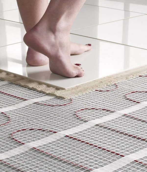

Roppant egyszerűen. Panel (vagy tégla tömb) házakban a két emelet között nincs más mint egy vasbeton áthidaló. Felül ezen sok helyen a mai napig nincs semmi, rá van téve egy műanyagpadló borítás és ennyi. Ezt felszedik, elterítik az aljzatkiegyenlítőt ami emel az aljzaton mondjuk 2-5mm-t, ráteszik a fűtőfilmet, ráhúznak egy ragasztóréteget, és vagy húznak rá kötés után még egyet vagy nem, szóval egyből ebbe az első réteg ragasztóba bele is nyomják a járólapot. Így az egész aljzat nem emelkedik még 2 centit sem, vagy max. annyit. Emeleten nem gond, mert alatta nem fagy van hanem elvileg fűt az alatta lakó, tehát mondjuk 18 fok legalább van, így felesleges is lenne alászigetelni. Mint a képeken.

Nekem itthon ahogy mondtam vizes padlófűtésem van. Viszont a ház után lett kialakítva egy kis folyosó, és egy helység, ahol radiátoros fűtés van, de meg akarnám azt oldani, hogy ebbe a két helyiségbe is meleg legyen a padló, ne legyen felemás hőmérsékletű padló a házban. Ide gondoltam elektromos kiegészítő fűtést. A másik gond, hogy járólapot szeretnék tenni, nem laminált padlót.
Láttam vékony szigetelő lapokat, legyen 1cm, az is jobb mint a semmi. De arra hogy lehet már stabilan burkolni?

Amit én nem tudok, nem értek, hogy tudnék 2-3centi szigetelő anyagra járólapot burkolni? Mármint a ráburkolás még menne, a tartósságában kételkedek. Azért egy szobában nehéz szekrények is vannak.
Pl ha ilyennel borítanám be a szobát, erre rá a fűtés, rá a ragasztó, és a járólap. Nem repedezne meg a fuga, nem törne el a járólap egy idő után? Főleg ágy-szekrény terhelésénél?

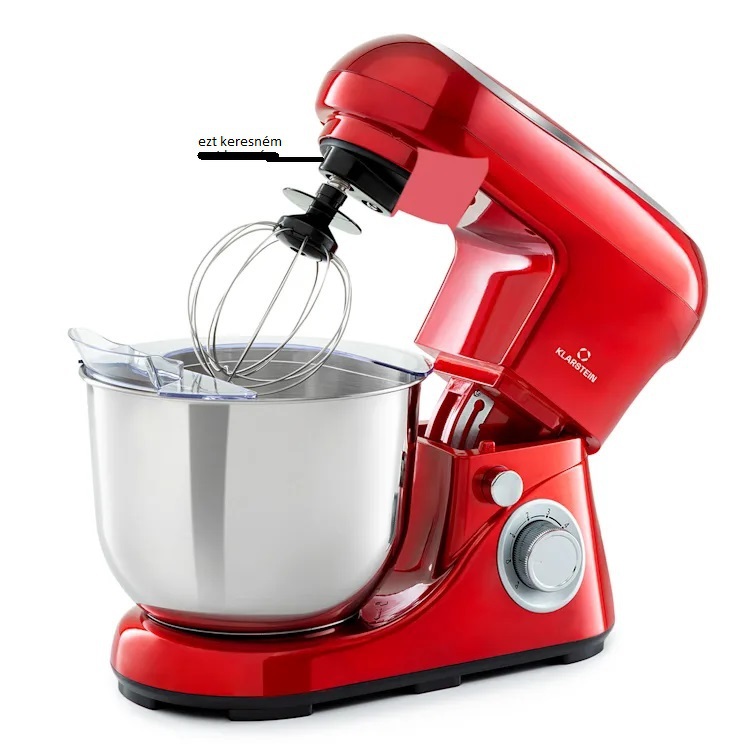

helló!
Esetleg tudtok segíteni. Klarstein bella pico 2g robotgép
Kikopott kóvályog benne a dagasztókar
lehet ilyet beszerezni?

Itt a hangsúly azon van, hogy oldható meg minimális emeléssel. Nekem is 10cm szigetelőlap+5cm vasalt beton van a vizes fűtésen, persze hogy jól bírja a terhelést.
A téma az hogy pl hogy oldható meg 2-3centi emeléssel elektromos padlófűtés.
(#) granpa válasza elactrofan hozzászólására (») Dec 6, 2022 /
Nem hiszem, hogy kapható. Meg kell perselyezni.

Laminált padló az semmiképp nem jó? A fóliához van direkt az alá való hőtükrös szigetelő, a laminált padló és a fűtőfólia közé sok minden már nem kell.
(#) jdani válasza tufatofu hozzászólására (») Dec 6, 2022 /
Nem semmiképp, de ha már az egész házba járólap van, azt tennék tovább is.
Hce, még mindig csak azt mondom, te abban adsz infót, hogy kell vizes padlófűtést csinálni magas padlóemeléssel.
Nálam max 3cm lehet az emelés.
(#) reloop válasza elactrofan hozzászólására (») Dec 6, 2022 /
Szia! Ezzel az Orczy-hoz fordulnék.

Nincs csodaszigetelés, XPS jó teherbírású, de ilyen vékonyan nem sokat ér. Lesz egy csomó hőveszteséged, vagy esetleg ir paneleket használsz és akkor nem a padlót melegíted.
(#) jdani válasza antiktelefon hozzászólására (») Dec 6, 2022 /
Ahogy mondtam, a helységekben van radiátor, tehát végülis az fűtené ki, csak azért akarok meleg padlót, ha már eleve a házba meleg padlón járok, és ha keresztül megyek azon a folyosón, ne legyen már hideg, ha mindenhol máshol meleg.
(#) elactrofan válasza reloop hozzászólására (») Dec 7, 2022 /
sSzia! Kkösz a tanácsot. EebbeN gyakorlott vagyok, náluk próbáltam először. Nnegatív.
