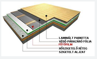

Üdv. Láttam már pár helyen, hogy régi panel lakásban megoldották a padlófűtést. Egyértelműen nem vizes, hanem elektromos a padló + vastagsága miatt.
Na most nekem vizes fűtés van, 10cm szigetelés, 5cm beton.
Elektromos padlófűtésnél mi a rétegrend, vagy hogy oldják meg hogy a padló minimálisat vastagszik?
A hozzászólás módosítva: Dec 6, 2022
(#) Bakman válasza jdani hozzászólására (») Dec 6, 2022 /
Beton, némi hőszigetelés, fűtőfólia, párazáró réteg (ami gyakran kimarad), laminált parketta. Sokkal jobb, ha a betonon is van egy vastagabb szigetelő réteg de ez gyakran nem kivitelezhető, főleg társasházak, panellakások esetén.
(#) Ge Lee válasza jdani hozzászólására (») Dec 6, 2022 /
Roppant egyszerűen. Panel (vagy tégla tömb) házakban a két emelet között nincs más mint egy vasbeton áthidaló. Felül ezen sok helyen a mai napig nincs semmi, rá van téve egy műanyagpadló borítás és ennyi. Ezt felszedik, elterítik az aljzatkiegyenlítőt ami emel az aljzaton mondjuk 2-5mm-t, ráteszik a fűtőfilmet, ráhúznak egy ragasztóréteget, és vagy húznak rá kötés után még egyet vagy nem, szóval egyből ebbe az első réteg ragasztóba bele is nyomják a járólapot. Így az egész aljzat nem emelkedik még 2 centit sem, vagy max. annyit. Emeleten nem gond, mert alatta nem fagy van hanem elvileg fűt az alatta lakó, tehát mondjuk 18 fok legalább van, így felesleges is lenne alászigetelni. Mint a képeken.
(#) Hce válasza Bakman hozzászólására (») Dec 6, 2022 /
A laminált padló alá kell szivacs, hogy ne zörögjön, ha rálépnek.
Mi történik, ha a fűtő fólia fölé szivacsot, meg műanyagot teszünk?
(#) tufatofu válasza Hce hozzászólására (») Dec 6, 2022 /
Nem fűt az annyira, hogy hőgutát okozzon bárminek, vagy megolvadjon rajta ilyesmi. -20 fokban konkrétan nálam a műhelyben, nem tudott beleszólni a belső hőmérsékletbe. Persze lehet másnál bevált, de nekem nem jött be.
(#) Hce válasza tufatofu hozzászólására (») Dec 6, 2022 /
éppen azt írtam, hogy a z idióta hőszigetelés megakadályozza, hogy fűtsön.
Én nem alkalmaztam fölé hőszigetelést, de azon kívül, hogy a fogyasztásmérőt kergeti, más hatását nem tapasztaltam ami fűtésnek nevezhető. Persze, ettől még másnak beválhatott.
(#) jdani hozzászólása Dec 6, 2022 /
Nekem itthon ahogy mondtam vizes padlófűtésem van. Viszont a ház után lett kialakítva egy kis folyosó, és egy helység, ahol radiátoros fűtés van, de meg akarnám azt oldani, hogy ebbe a két helyiségbe is meleg legyen a padló, ne legyen felemás hőmérsékletű padló a házban. Ide gondoltam elektromos kiegészítő fűtést. A másik gond, hogy járólapot szeretnék tenni, nem laminált padlót.
Láttam vékony szigetelő lapokat, legyen 1cm, az is jobb mint a semmi. De arra hogy lehet már stabilan burkolni?
A laminált padló is jó hőszigetelő.
(#) Hce válasza jdani hozzászólására (») Dec 6, 2022 /
Amit én nem tudok, nem értek, hogy tudnék 2-3centi szigetelő anyagra járólapot burkolni? Mármint a ráburkolás még menne, a tartósságában kételkedek. Azért egy szobában nehéz szekrények is vannak.
Pl ha ilyennel borítanám be a szobát, erre rá a fűtés, rá a ragasztó, és a járólap. Nem repedezne meg a fuga, nem törne el a járólap egy idő után? Főleg ágy-szekrény terhelésénél?
Itt a hangsúly azon van, hogy oldható meg minimális emeléssel. Nekem is 10cm szigetelőlap+5cm vasalt beton van a vizes fűtésen, persze hogy jól bírja a terhelést.
A téma az hogy pl hogy oldható meg 2-3centi emeléssel elektromos padlófűtés.

(#) tufatofu válasza jdani hozzászólására (») Dec 6, 2022 /
Laminált padló az semmiképp nem jó? A fóliához van direkt az alá való hőtükrös szigetelő, a laminált padló és a fűtőfólia közé sok minden már nem kell.
(#) jdani válasza tufatofu hozzászólására (») Dec 6, 2022 /
Nem semmiképp, de ha már az egész házba járólap van, azt tennék tovább is.
Hce, még mindig csak azt mondom, te abban adsz infót, hogy kell vizes padlófűtést csinálni magas padlóemeléssel.
Nálam max 3cm lehet az emelés.
