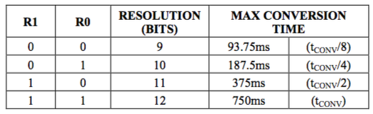

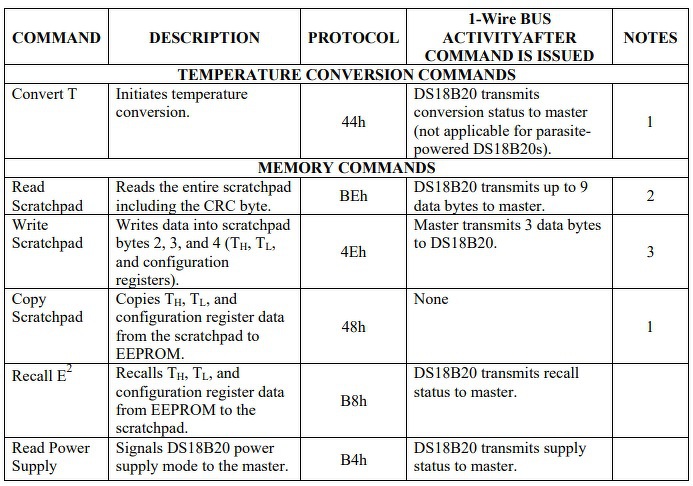

(#) Bakman válasza DJozso hozzászólására (») Okt 2, 2020 / 1
Ha a szenzorral való kommunikáció közben fut megszakítás, el tudja rontani a beszélgetést. A 1-Wire protokoll idő alapú, ha sok a megszakítás, eltolódnak az időzítések. A
  1. Ow_Write(&PORTC,6,0x44);
után várj többet, 120 us alatt nem végez a hőmérséklet méréssel az IC, 94 - 750 ms kell neki, beállítástól függően. A
  1. Temp = Ow_Read(&PORTC,6);
sor nem a teljes hőmérsékletet adja vissza egy lépésben? Nem értem, miért kell a 9. sor.
(#) usane válasza DJozso hozzászólására (») Okt 2, 2020 / 1
„delay_us(120);”
Valószínűleg ez a hiba oka. Adatlapon olvasd el a protokollt, valamint a hozzá tartotó értékeket mint például a konverziós idő. Ahogy látom Bakman be is csatolta a táblázatot.
Valamint az az átalakítás nekem is elég cifrának tűnik. Nem lett volna egyszerűbb egy maszkolás meg 4 jobbra tolás? 2x kiolvasni a sratchpadot meg pláne felesleges.
A helyes sorrend:
Bus Reset
Skip ROM (0xCC)
Write Scratchpad (0x4E)
send byte (tetszőleges)
send byte (0b00011111)
Várakozás (1 ms bőven elég)
Ha az értékeket el is akarod menteni az EEPROM-ba (esetedben célszerű), akkor:
Bus Reset
Skip ROM (0xCC)
Copy Scratchpad (0x48)
A Write Scratchpad parancs után kötelező három bájtot küldeni, direkt címzésre nincs lehetőség ennél az IC-nél.
Az írásod második felében jók az elgondolásaid. Az alsó 4 bit tartalmazza a tizedes értéket. Kiadod a konverió parancsot, csinálsz amit kell, majd x idő után kiolvasod a konvezió eredményét. Mindegy, hogy a vezérlő vár az IC-re vagy közben mással foglalkozik. 1 s hosszú idő, el lehet költeni másra is.

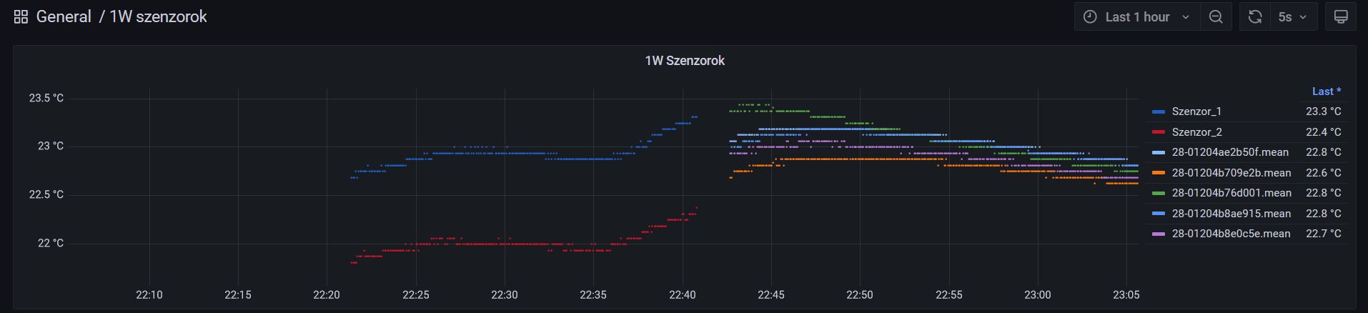

Használok DS1820 szenzorokat egy kis hétvégi házban, egyenlőre a helységek és a bojler hőmérsékletét mérem. Néha az 4 szenzorból 2-3 eltűnik majd pár nap múlva visszajön. Ha inverterről fűtöm a bojlert, akkor még gyakrabban leül az egész. Gondoltam összeszed valami zavart, majd árnyékolt kábelre cserélem ha ott tatok már a felújítással.
Most összeraktam még egy adatgyűjtőt, tesztelésnél látom hogy a két egymás mellett lévő szenzor 1 fokkal eltérő hőmérsékletet mér. Így rákerestem lehet-e kalibrálni, akkor látom hogy ebből is van klón.
Lehet a leállások, zavarérzékenységnek is ez az oka
Szeretnék venni eredetit, csak nem tudom honnan kapok biztosan azt.
Itt a hestore.hu-n vajon eredetit árulnak?

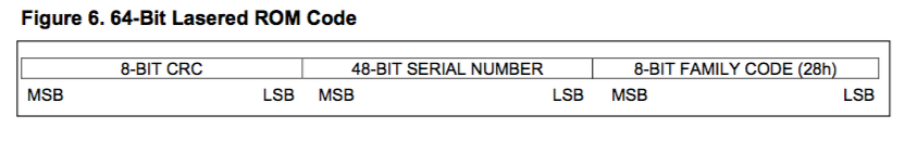

(#) tamkov válasza Bakman hozzászólására (») Aug 31, 2021 /
Rendben, köszönöm.
(Itt Arduinohoz 4.7k, Raspberry-hez 10k-t ír.)
(#) tamkov válasza Bakman hozzászólására (») Szept 3, 2021 /
Szia,
megjöttek a szenzorok.
Valahol azt láttam hogy a "28-xx-xx-xx-xx-00-00-xx" formátumú címmel rendelkezők az eredetiek.
Eszerint ezek sem azok...
De a pontossággal nincs baj, 0,2C szórás már bőven jó, vettem hozzá 100n-t is, ha azzal nem fagy a rendszer akkor már boldog leszek
Az elején a két vonal az alis szenzorok, azokat levettem és 5db-ot bekötöttem a most érkezettekből Még egymás mellett vannak összetekerve ahogy jöttek.
Köszönöm a segítséget.
A hozzászólás módosítva: Szept 3, 2021

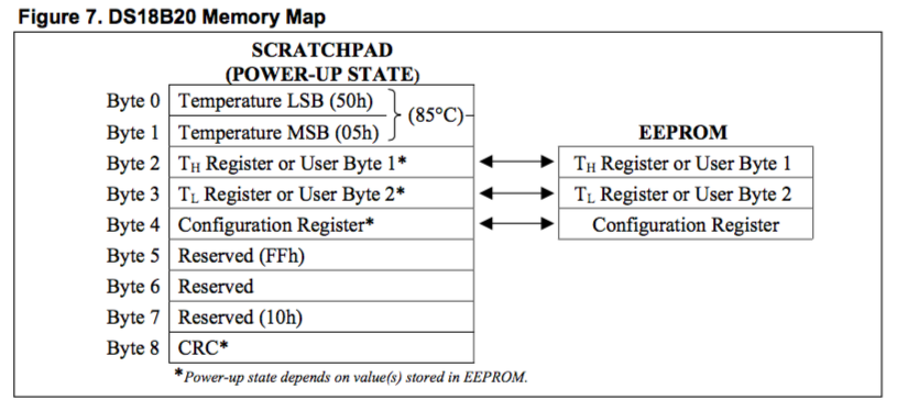

(#) Bakman válasza tamkov hozzászólására (») Szept 4, 2021 / 1
Csak a 0x28 a biztos, a többi változó, lásd melléklet. Illetve a scratchpad két értéke, ami állandó.
Ha a Raspberry kapcsolja a tápfeszültséget a szenzoroknak, akkor egy kimenet váltás is elég lehet.
A képről nem tudom eldönteni, de két hőmérséklet lekérdezés között tarts legalább 15 másodpercnyi szünetet, különben az IC-k saját magukat melegítik. Ha ennyi megvan, akkor nem szóltam.
(#) tamkov válasza Bakman hozzászólására (») Szept 4, 2021 /
A problémáim egy kisház rendszerében vannak, ott 5 percenként mérek helységek és hmv hőmérsékletét.
A csatolt képen egy új cucc készül, jól sejtetted, itt sűrűn, 5 másodpercenként.
Egy projekt miatt készült, hogy a gép több pontján lássam valós időben a kőmérséklet változásokat.
Köszönöm a tanácsot, ilyenre nem is gondoltam
