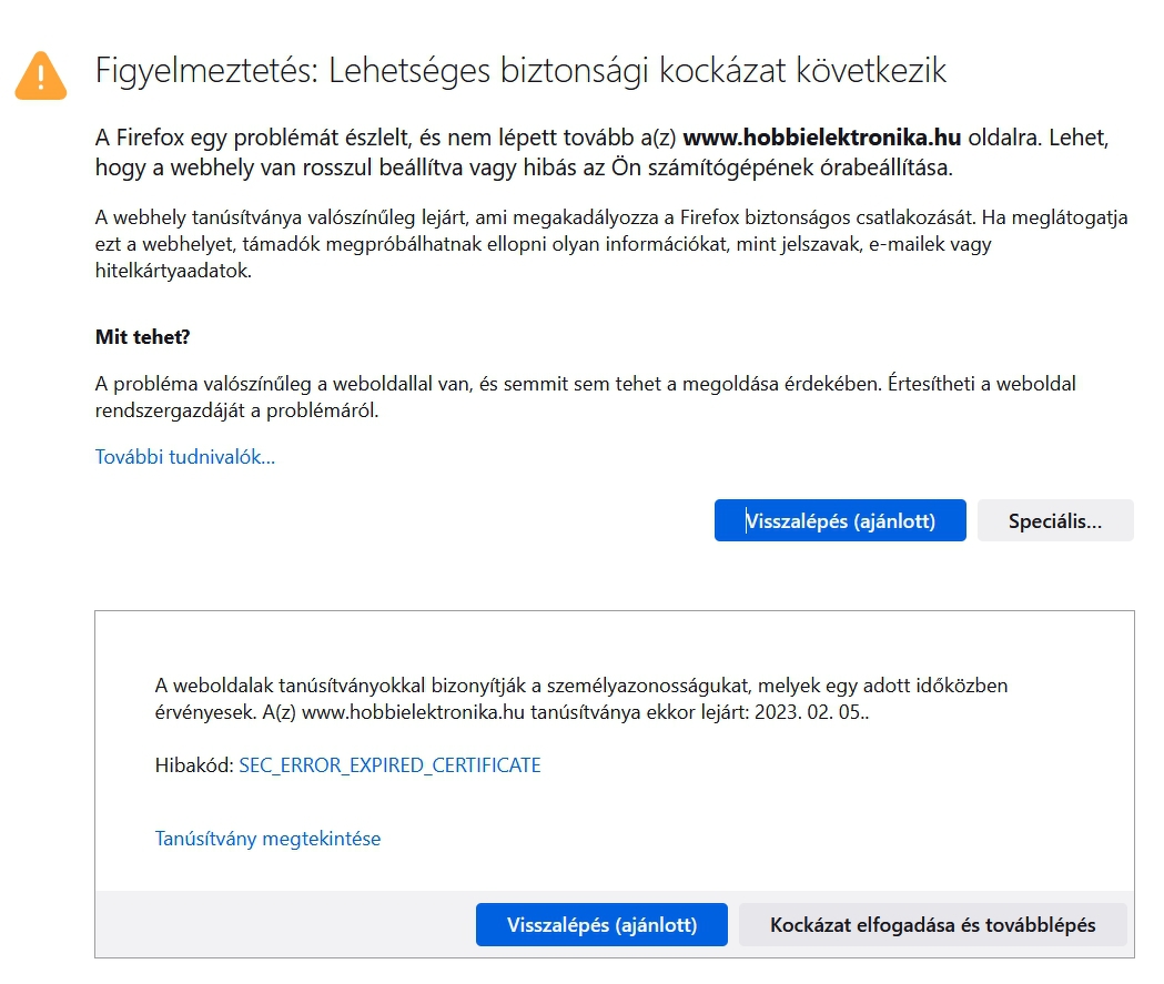

(#) Alkotó hozzászólása Feb 5, 2023 /
Indulás helyett a mellékelt figyelmeztetést kaptam.
Elfogadva a kockázatot, látszólag minden működik.
Van tennivalóm?
(#) MajorosL válasza Alkotó hozzászólására (») Feb 5, 2023 /
Kedves Alkotó!
Semmi teendőd nincs, sajnos nem frissült megfelelően a HTTPS biztonsági kulcsa, ezért egy pár pillanatra még a régi SSL kulcsok töltődtek be, a hibát elhárítottuk azóta.
ML
(#) Alkotó válasza MajorosL hozzászólására (») Feb 5, 2023 /
