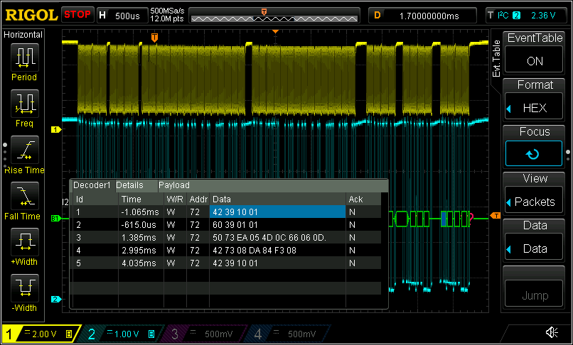

Hát nem tudom, magyarázd el a kedves kollegának, hogyan lehet egy SPI-t bemérni egy szkoppal. És azt hagyd meg magadnak, hogy másokat minösitgess. Arra ott a tükör
(#) sdrlab válasza asch hozzászólására (») Feb 6, 2023 / 1
Alapvetően ezért kell digit szkóp, és lehetőleg nem analóg, hogy az egyszeri lefutású jeleket is kényelmesen tudd vizsgálni, ne kelljen ciklikus trükközésekkel valami látható állapotot elérni!

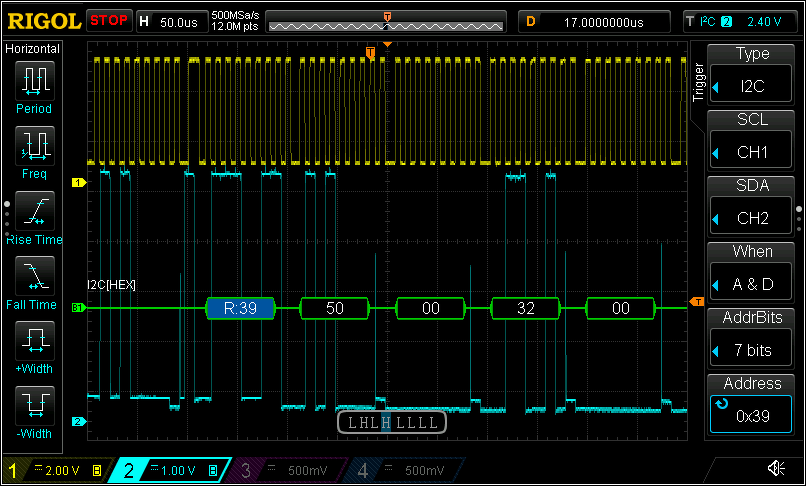

(#) majkimester válasza Massawa hozzászólására (») Feb 6, 2023 /
A digitális szkópok manapság fel vannak erre készülve, tartalmaznak protocol decodert, amivel nem csak a hullámformát nézheted meg, hanem az elküldött byte-okat dekodolva, illetve akár csomag szinten is egy event táblában.
Itt egy példa I2C-re: Bővebben: Link
Egy konkrét I2C címre küldött csomagra triggerel: adott cimre adott adat irása esetére.
A hozzászólás módosítva: Feb 6, 2023

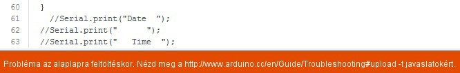

Uno alaplappal szenvedek.Összeraktam próbapanelen egy loggert, ami a vízóra állását rögzíti SD kártyára, LCD kijelzővel, valós idejű órával. Szépen működik, beépítettem egy kibuherált Datcon műszerdobozba, huzalok beforrasztva, első feltöltés az alaplapra OK, de módosítottam a programon, újra akarom tölteni és hibát dob az alaplapra feltöltéskor. Az ellenőrzés ok , egy másik ugyanúgy összedrótozott panelre feltölti. Mi lehet a baj? Egyáltalán a hibaüzenetet részleteiből kideríthető a tényleges hiba?

(#) Jonni válasza Kovács Tibor hozzászólására (») Feb 6, 2023 /
Ellenőrizni kell hogy az alaplap tipusa pontosan van-e beállitva. És ha tudsz készits printscreen-t a hibáról, vagy másold be a hibaüzenetet.
(#) sdrlab válasza Kovács Tibor hozzászólására (») Feb 6, 2023 /
Próbáld meg így:
Lenyomod a reset gombot, és ott is tartod...
Elindítod a feltöltést, és kisvártatva elengeded a reset gombot...
(#) Kovács Tibor válasza Jonni hozzászólására (») Feb 6, 2023 /
Uno az alaplap, az biztosan jó.
Mellékelem a hibaüzenetet...
(#) Kovács Tibor válasza sdrlab hozzászólására (») Feb 6, 2023 /
Próbáltam...ugyanaz: probléma az alaplapra feltöltéskor.
(#) Massawa válasza Kovács Tibor hozzászólására (») Feb 6, 2023 / 1
Látod az UNO-t a gépen ( ID szám port stb)?
Sajnos nem tudom miért, nálam is elöfordul, hogy a PC-n elveszik a Arduino lap. Gyakran kell ujra inditani a programot, kikeresni a megfelelö COM portot, hogy ujra felismerje az Arduinot. Néha 1/4 ora is elmegy mire ujra összeáll a rendszer.
Ha valaki tudja mi lehet a hiba, segithetne.
(#) Kovács Tibor válasza Massawa hozzászólására (») Feb 6, 2023 /
Másik porton volt, erre nem gondoltam...feltöltötte rendben!
