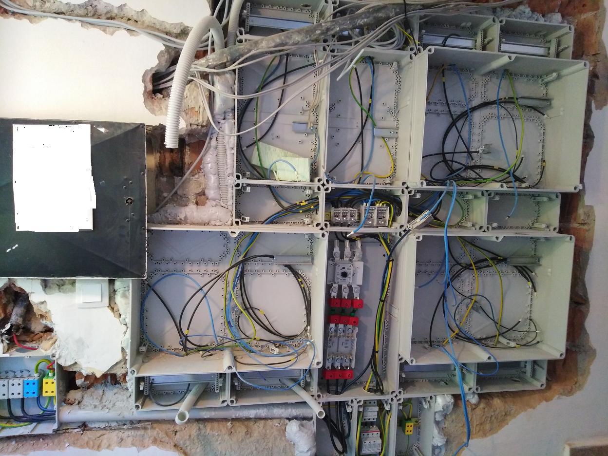

(#) Villanymozdony hozzászólása Feb 23, 2023 /
Ha társas házban szeretnének vezérelt mérőt kiépíteni villanybojler etetéséhez, ugyanúgy kell mérőhelyszabványosítást végezni mint kertes házak H tarifájánál?
Gázbojler beépítésére nincs lehetőség. Eddig nem volt probléma a villany árával, de a viszonylag sok HMV használat miatt jóval többet fogyaszt az ismerős családja, mint az "átlag", így nem férnek bele a 36 Ft-os árba.
Itt egy "szabványos" mérőhely el se férne.
A hozzászólás módosítva: Feb 23, 2023
(#) gyuszo válasza Villanymozdony hozzászólására (») Feb 23, 2023 /
Ha a társasház minden lakója szeretné a felújítást, akkor egyszerűbb lesz a dolog, ha szerencsétek van 6 hónap alatt meg lehet oldani.
Itt a példa rá, ez egy 4 lakásos társasházé éppen készülőben.
Ebben az esetben 3 lakó kérte a vezéreltet, egy nem. De ez a képen látszik is.

(#) Villanymozdony válasza gyuszo hozzászólására (») Feb 23, 2023 /
Esélytelen, hogy mindenki belemenjen. Egyedileg nem oldható meg?
Hívjál ki oda egy helyi regisztrált szerelőt és vele beszéld meg. Nagyon ismerni kell a helyszínt és a lehetőséget. ha van a meglévő helyen egy 30x60 cm-es helyed, akkor van rá esélyed.
Ekkora dobozba belefér a 2 db mérő és a vezérlő egység.
(#) Atis57 válasza Villanymozdony hozzászólására (») Feb 24, 2023 /
Ha társasház van egy 3.út is . Amennyiben a többiek nem akarják a költségeket --Te kérhetsz .egyedi mérőhelyet is.
Az épület főelosztó szekrénye mellé.S onnan a mért fővezetéket viszed el .Ide tehetsz 'B' éjszakai vagy 'H' tarifás mérőt --szabványos szekrényben.

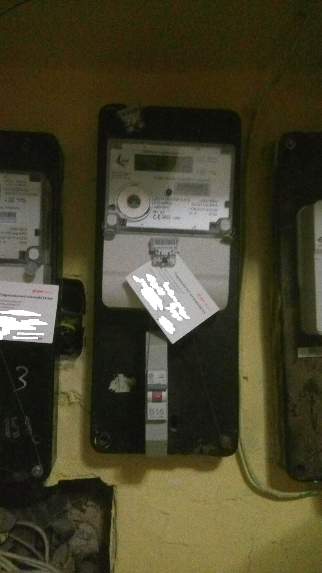

Nekem az lenne a kérdésem, hogyha fővezetéket szeretnék cserélteni az villanyórától a mért oldalon, akkor az már felújításnak számítana? Tehát akkor nekem már új főelosztót is fel kellene szerelnem majd... Most alu vezetékek vannak ott. Azokat szeretném szabványos Cu 10mm2-es vezetékekre kicseréltetni. A mérőkészülék új, de a villanyóraszekrény régi, tehát a mérőóra alul a kismegszakítók külön vannak felül . Tudom a cserét csak regisztrált villanyszerelő végezheti el. Ez még elméleti kérdés.
(#) teglascs válasza sany hozzászólására (») Feb 24, 2023 /
Szerintem hívj ki regisztrált szerelőt, akár többet is: véleményem szerint ez megúszható mérőhely szabványosítás nélkül.
(#) antiktelefon válasza sany hozzászólására (») Feb 24, 2023 /
Óracserekor szépen megkéred a másikat kössék be
(#) gyuszo válasza sany hozzászólására (») Feb 24, 2023 /
Pont ezt a célt szolgálja az új mérődoboznál is az a felső kiegészítő.
Hogy lehessen fővezetéket cseréni a mérőhely plombájának bontása nélkül. Elég a kicsi dobozt kinyitni. Amit feltettem képet azon is látható.
(#) sany válasza antiktelefon hozzászólására (») Feb 24, 2023 /
Megkérném szépen, de 1 éve és 4 hónapja volt az óracsere.
(#) sany válasza gyuszo hozzászólására (») Feb 24, 2023 /
Miért nem ilyen órát raktak fel ide is?
Azóta már a fedelek is rákerültek, meg az órák is beszerelésre kerültek .
Minden lakó elégedett az eredménnyel.
